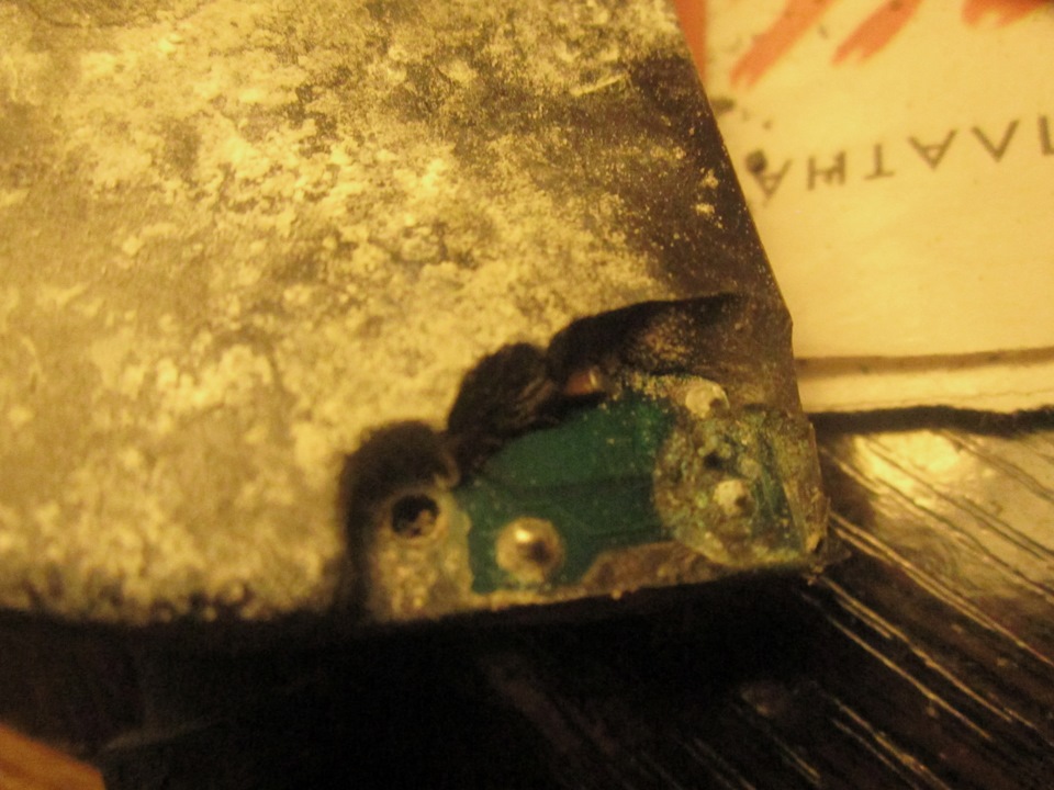

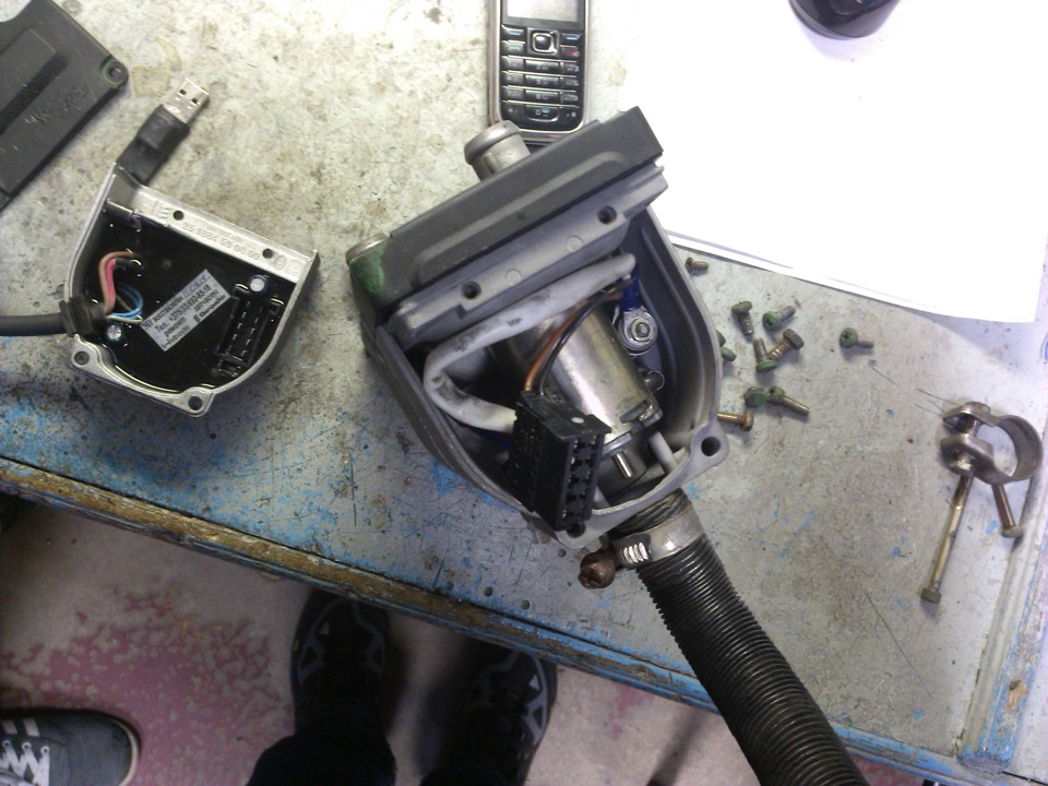

Разобрав котел(руки чесались) сразу обнаружены дефекты — нерабочая свеча накала и трудное вращение крыльчатки турбины нагнетаемого воздуха. Заменив свечу-35 уе и подшипники 2уе за 2шт и высек две прокладки с металлопаронита котел упорно не хотел запускаться не было управления топливным насосом.При помощи знакомого который занимается ремонтом вебаст было установлено что неисправны сами мозги.Решил попробовать самостоятельно оживить.
Блок залит компаундом опыт трохи есть).Попыхтеть пришлось вечер чтобы его отчистить

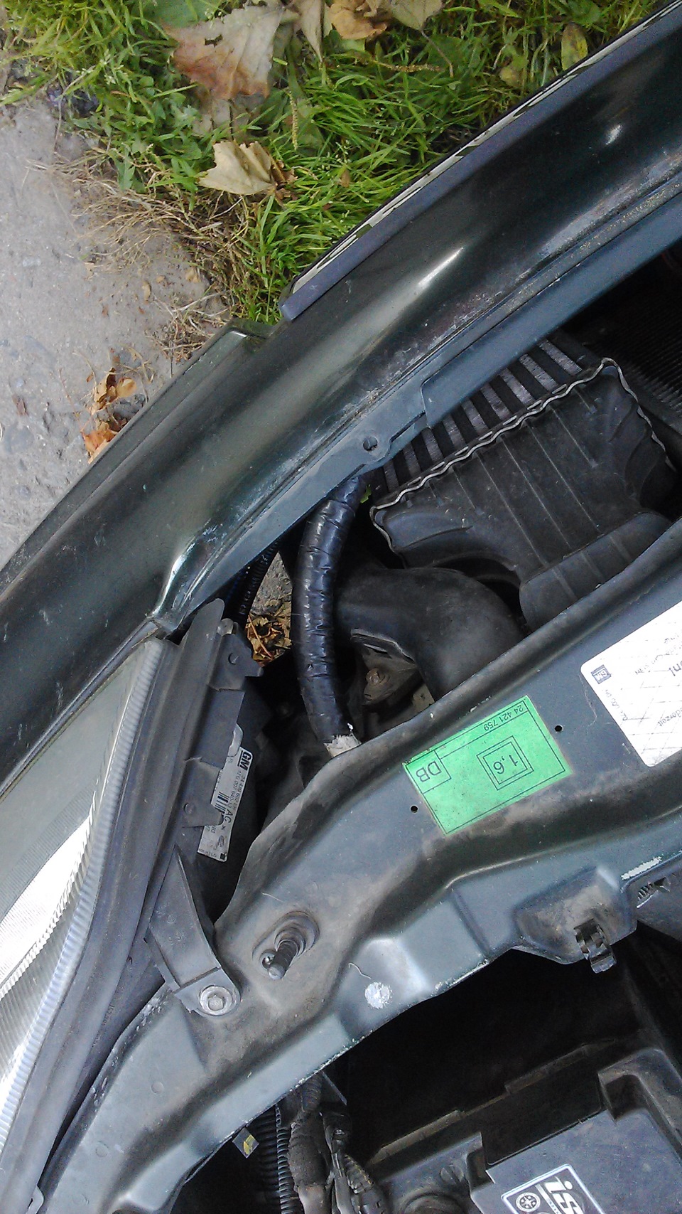

Место для установки выбрал под бампером
Шланги разводил согласно мануала по установки

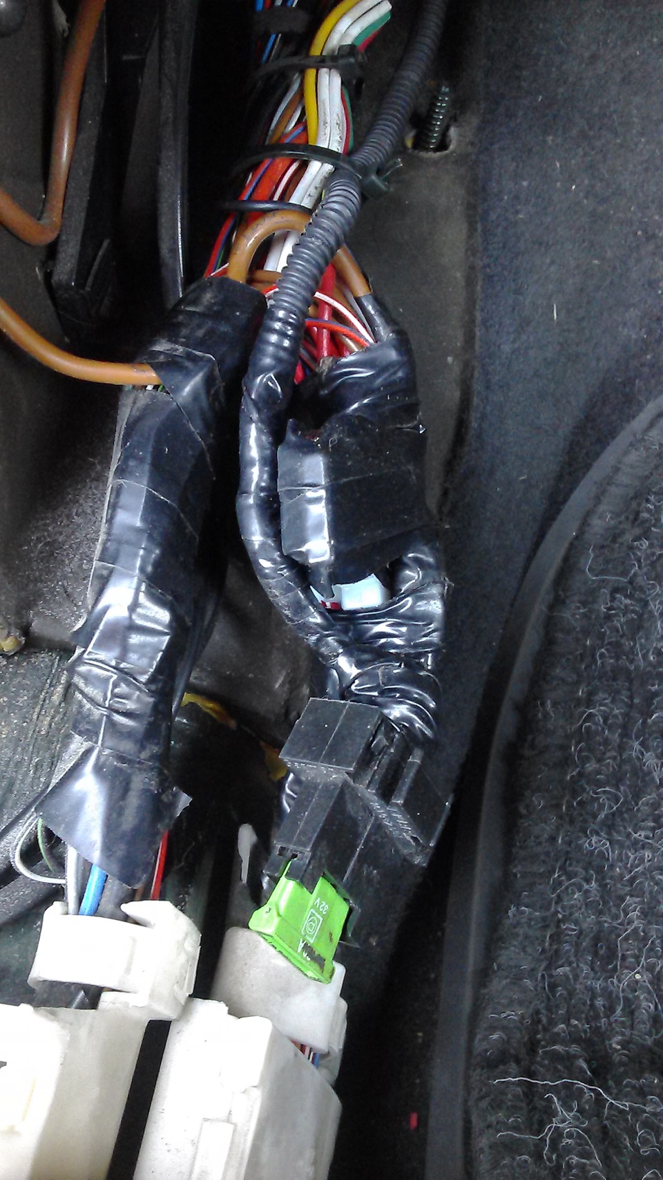

Сам котел запитал через предохранитель от акб.Управляет котлом сигнализация по имеющемуся у нее дополнительному каналу в радиусе 1км.Также согласно инструкции по установке подключил и управление вентилятором салона.Скорость можно выбирать самому а можно и выключить
Реле расположил за бардачком
