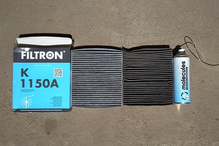

Пришло время менять салонник. Для многих фокусоводов это боль и познание смысла жизни, но я уже опытный — меняю в третий раз, при наличии грамотного инструмента ничего страшного в этом нет. Заодно решил впервые за 3 года владения машиной почистить/продезинфицировать испаритель кондея (хотя запаха особого не было). Начнем
Первым делом конечно почитал синий форум ffclub.ru/topic/36282/ Там предложено несколько способов и стратегий чистки, с частичным разбором салона и демонтажом запчастей :) Фишка в том, что при всех процедурах, особенно пенных, надо менять/доставать салонник, и тогда логично совмещать эти процедуры. У меня салонник меняется раз в год примерно (30-35 тысяч км), вот как раз заодно и чистить.
Про испаритель позже, начну с советов, как подружиться с заменой салонника и тратить на это 5-7 минут.
1. Гибкость :) ну без этого никуда, ничего не поделать.

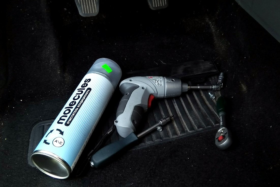

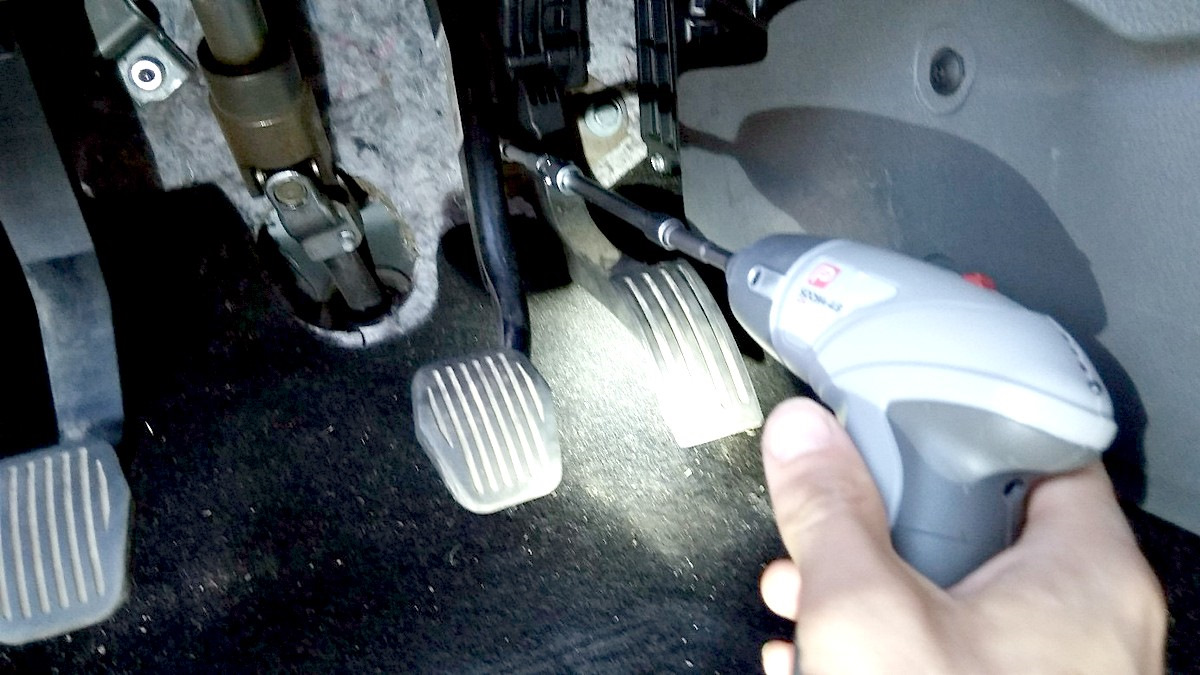

2. Правильный инструмент. Я юзаю трещетки, карданчики и удлиннители с головками, а теперь еще и компактную аккумуляторную отвертку — все откручивания и закручивания болтов/гаек проходят без мата и за несколько секунд.
3. Фонарик.
Мой набор инструментов.
Фильтр меняю всегда со съемом педали газа и БЕЗ ее отключения. Трещеткой с карданами срываю гайки, дальше в дело идет аккумуляторная отвертка — на откручивание уходит 1 минута:
Более наглядно простота процесса видна на видео (тут уже закручивание):
Крышку салонного фильтра тоже откручиваю девайсом:

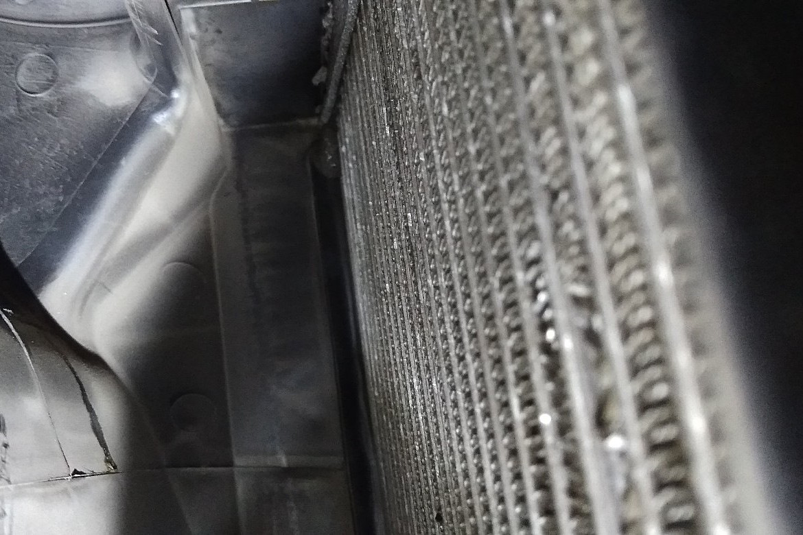

Ну и вынимаем старый фильтр. Ровненько за фильтром находится испаритель кондиционера — и мы получили свободный и прямой доступ к его сотам:

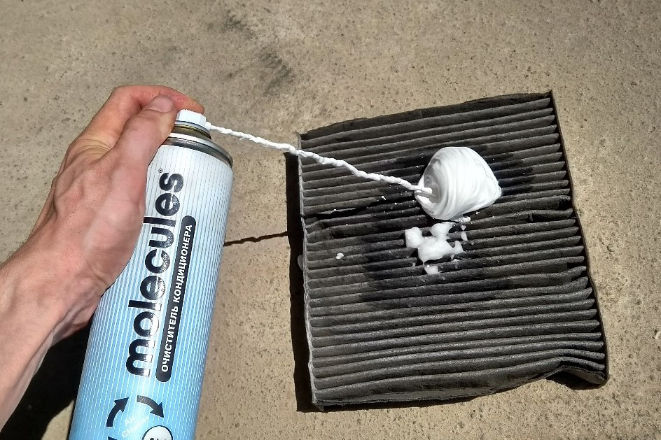

Переходим к процедуре его очистки. Есть много разных стратегий и средств, лично я выбрал пенный очиститель и зафигачивание пены в полость салонного фильтра непосредственно на испаритель (в отличие от других заднепроходных способов :). Очиститель — купил некий Molecules от АстроХима за 5$, преимущество — после процедур не воняет никакими стремными ароматизаторами.
В комплекте есть трубочка для ректальных методов загона пены в полости вентиляции. Поскольку я делал процедуру впервые, начал поиски методы.

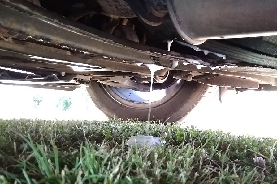

Метод 1. Одеваем трубочку, вставляем поглубже в полость салонника, закрываем на сколько возможно ее крышкой (трубочку выводим сверху) и по максимум зафигачиваем пеной, пока не полезет из щели. Далее быстро достаем трубу и закрываем плотно крышку, подложил снизу тряпку, оставляем откисать:
Пена проводит свои чудо-реакции, превращаясь в жижу, и сливается через дренаж вниз. Я думал, будет это все дольше, но как-то очень быстро пошли под машину пеной, не успел ничего подставить:
Метод 2, лучший:
Снимаем трубочку, пробуем струю прямо из распылителя:
Открываем крышку полости салонника, прицеливаем хорошо баллон и просто фигачим струю примерно на испаритель, страясь сначала попасть вверх и вдаль :) Когда попрет из полости пена (она кстати довольно стабильная поначалу, как пена для бриться, не течет) закрываем крышку и ждем. Внутри тем временем происходит магия :)

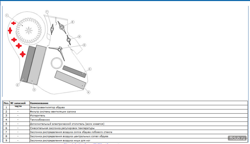

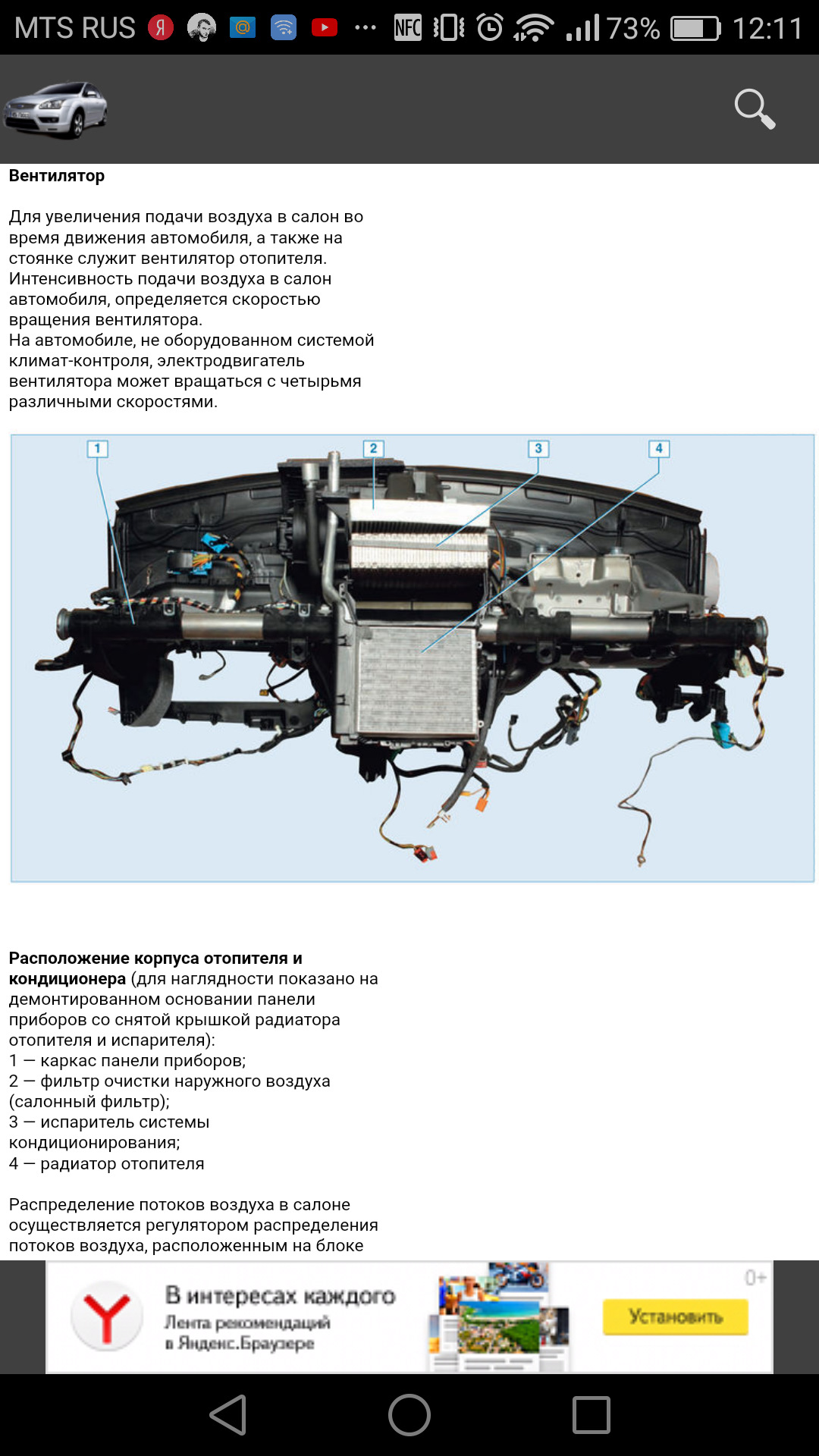

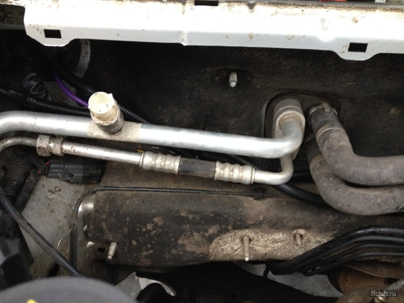

Картинка из мануала по ремонту wiki.zr.ru/264-1_%D0%A0%D…D0%BD%D1%82_Ford_Focus_II

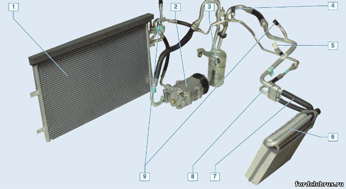

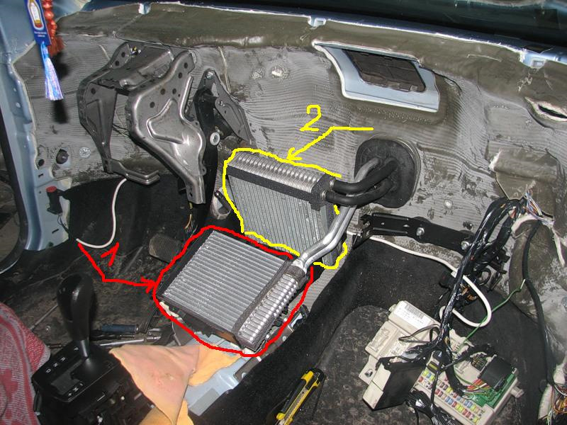

А теперь железный аргумент. Смотрим на картинку с радиаторами, как на моей машине:
идем в гугл и смотрим, как выглядят радиаторы отопителя и испарителя и какого цвета у них подводящие трубки. Если и это для вас не агрумент — я сдаюсь. Хотя нет, вот еще аргумент для самых упоротых — фотка входа патрубков кондея и печки в салон со стороны моторного отсека
Возвращаемся к картинке выше и внимательно смотрим, с какой стороны какие патрубки и к какому радиатору входят в салон.

А вас не смущает, что к вертикальному радиатору подходят резиновые шланги, а к верхнему металлические?Нижний-печка, верхний испаритель.Изучайте конструкцию и не вводите людей в заблуждение.
давай жги еще. я там выше набросал ссылок на радиаторы печки в продаже — они все с алю трубами. не подскажешь, это подделка или что?
"Нижний-печка, верхний испаритель." — вы уже сами путаетесь, ведь так и есть — сверху с салонным фильтром стоит испаритель, снизу горизонтально — печка :)
ХА, ХА, !.. По твоей "дурной" логике при включенном кондее, конденсат с испарителя попадает на радиатор печки, тем самым засирая его. Салонный фильтр всегда стоит перед радиатором печки, даже в тех авто, где нет кондера, там стоит этот радиатор и фильтр, а испаритель в самой нижней части, для сброса конденсата!

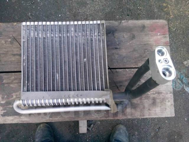

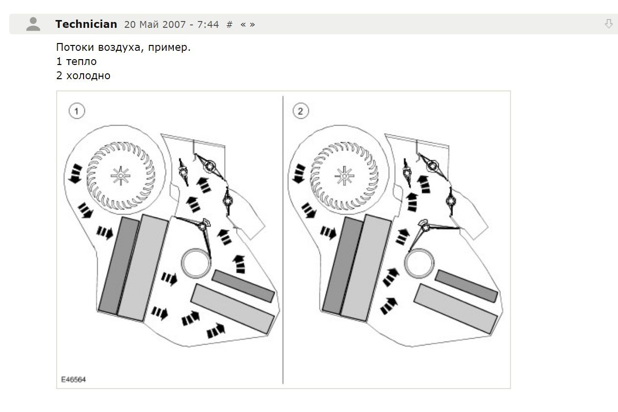

Это не испаритель.Доступ к испарителю с пассажирской стороны.
а что это по вашему, если не испаритель? :)
Это радиатор печки, за ним испаритель
еще один… специально для вас добавил в пост две картинки — ознакомьтесь.
В детском саду тоже показывают картинки про жизнь, а на самом деле всё далеко не так. Картинки рисуют для визуального представления смысла, для реальности нужно фото. Я снимал панель для замены радиатора печки, поверь мне, там ни как на рисунке, поэтому рекомендуют промывать испаритель через дренаж, он ближе к испарителю.
то есть фотография системы кондиционера в сборе с испарителем для вас не аргумент?
хорошо, если за салонным фильтром стоит радиатор печки по вашему — кудой в салон поступает холодный воздух? :)
Воздух холодный проходит через радиатор печки, потом через испаритель.При работе кондёра если крутить подачу холодного/горячего воздуха, то воздух становится теплее, но кондёр продолжает работать.
то есть если кондиционер не заправлен или не работает — летом из воздуховодов будет дуть горячим? :)
Не горячим, а той температуры, которую ты выставишь.Если на минимум, то воздух будет такой же как на улице.

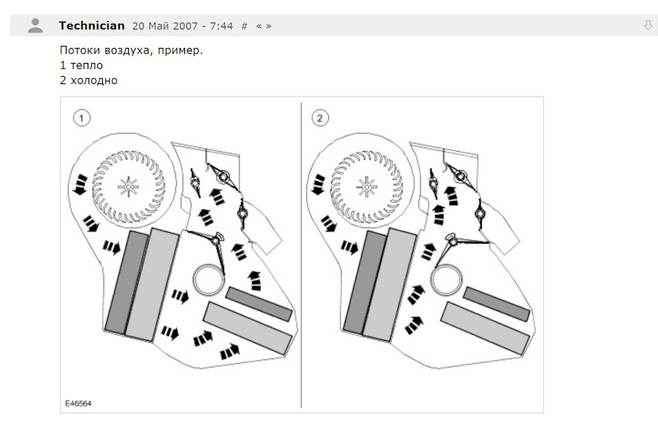

если радиатор печки находится сразу за салонным фильтром (через него проходит весь воздух) — расскажи мне, как в салон попадает не нагретый воздух?
Ненагретый воздух? Через режим забора воздуха с улицы.
мимо салонного фильтра ? :)
Нет через фильтр.
Значит твоя логика: фильтр лежит на радиаторе печки, полностью его перекрывая собой, весь воздух в салон поступает через фильтр, но каким то образом он умудряется проходить мимо горячего радиатора печки холодным? Я правильно все понял? :)
Еще раз — вот картинка для моей машины. Четко видно, какие трубки от какого радиатора отходят. От печки идут алюминиевые светлые трубки, от испарителя черные. Будет продолжать спорить, что фильтр стоит перед испарителем кондиционера?
Вот как это работает на МОЕЙ машине с климат-контролем

Если посмотреть внимательно в моторный отсек и увидеть патрубки печки и кондиционера то станет понятно, что справа по ходу движения подходят патрубки кондиционера, а слева печки.
Следовательно по этой картинке под цифрой 1 печка, 2 кондиционер.
А это значит что автор все сделал правильно)
Нет МЛЯТЬ! НЕТ! РЕЗИНОВЫЕ ТРУБКИ ПЕЧКА АЛЮМИНИЕВЫЕ КОНДЕЙ! Достали инвалиды на голову больные, Чистите, что хотите))) хоть трубу выхлопную))) насрать Мне) Всем Бобра)
В моторный отсек посмотри и подумай, если есть чем.
Вот Ты и посмотри в моторный отсек какие там, у Тебя трубки на кондере, резиновые?)))
успокойся и внимательно посмотри, какие трубки с какой стороны выходят. на печку со стороны моторного отсека СПРАВА приходят ШЛАНГИ в моторный щит, из щита в салон уже с ЭТОЙ же стороны выходят алю трубки радиатора печки. МИСТИКА!
Eprst63
Это испаритель с фокуса
Есть ещё вопросы?
Eprst63
Если ты способен сооотнести, как выходят из моторного отсека какие трубки и как они входят в салон — то посмотри на две последние картинки из поста. Если операция вращения на 180 градусов слишком сложная — мне жаль…
Ну и ктото реально считает, что салонный фильтр лежит и жарится на 90градусной печке? :)
Eprst63
www.avito.ru/moskva/zapch…ford_fokus_2_bu_497996243
www.farpost.ru/moskva/aut…008-2007-g2586544634.html
bamper.by/zapchast_radiat…elya-pechki/2488-1153769/
главное громче кричать и капслок побольше :)
Eprst63
Они не резиновые. Под черным уплотнителем алюминевые трубки.
Тоесть ты просто набрызгал в фильтр салонный и закрыл ? и не давал работать на кондее? я читал где то в испаритель в саму трубку поливают пенной!)
сформулируйте ваш вопрос четче, я ничего не понял. вроде максимально подробно написал, что и как делал — что конкретно непонятно?
Любой пенный очиститель работает по принципу "залил пены — подождал пока прореагирует и стечет в дренаж — включил вентилятор и просушил испарители".
