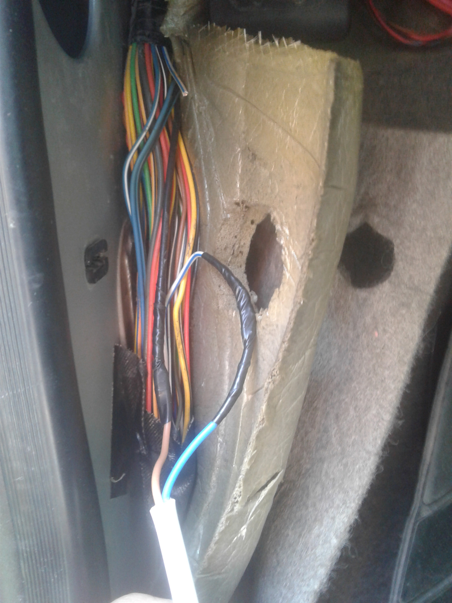

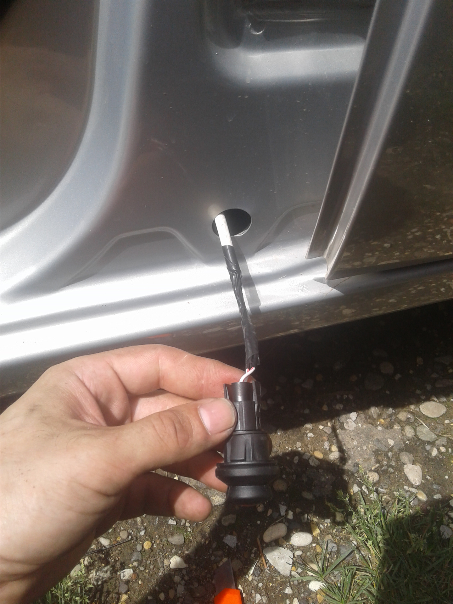

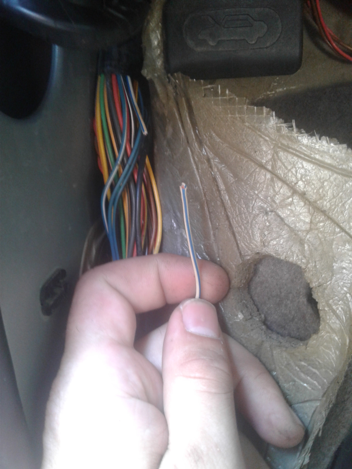

Че то начал хандрить концевик, который находится в замке водительской двери!закрываю дверь, а плафон горит, видимо загнил контакт!разбирать его не стал, ибо бестолку, а поставил концевичок в штатное место в проеме двери!

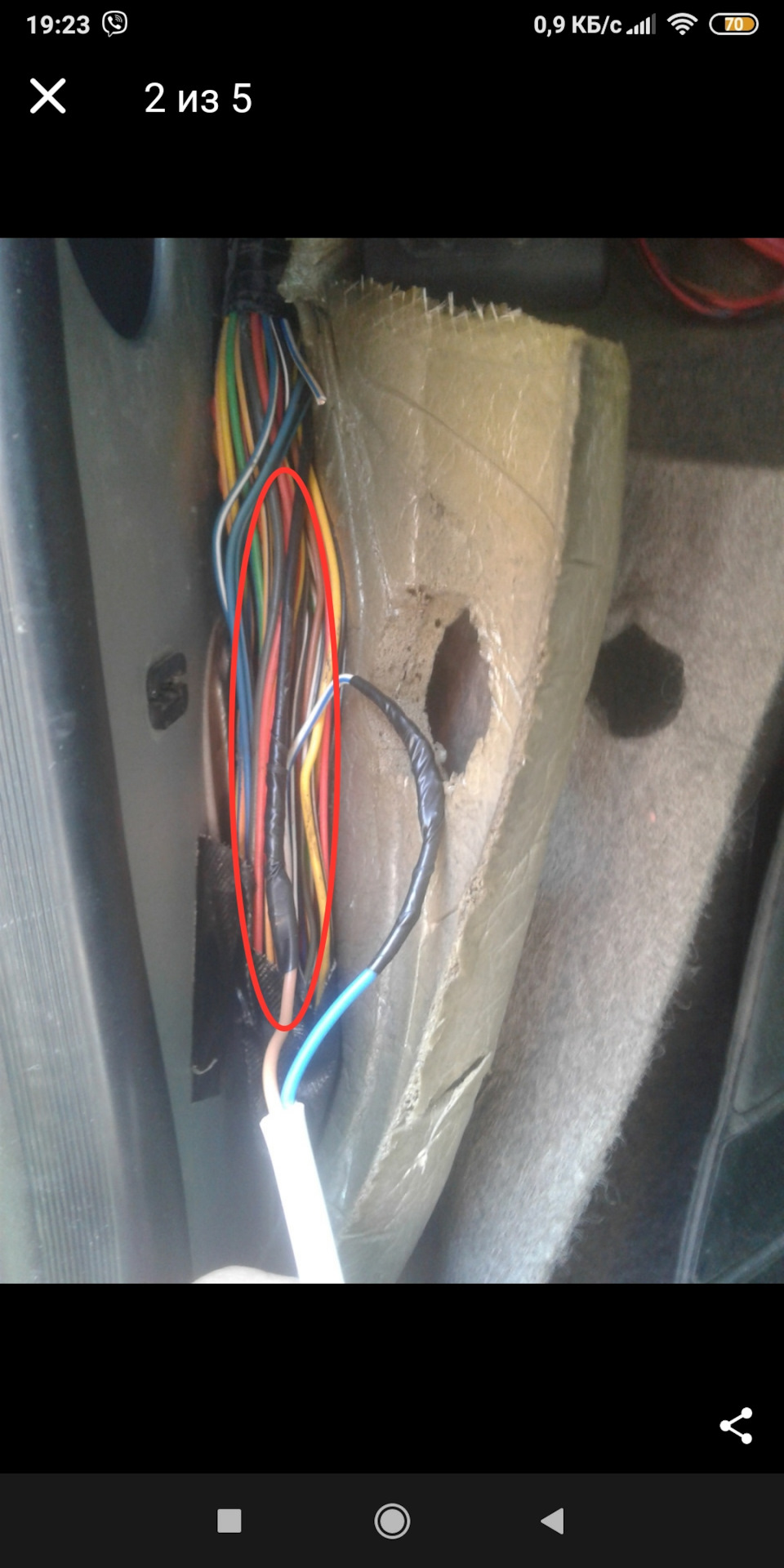

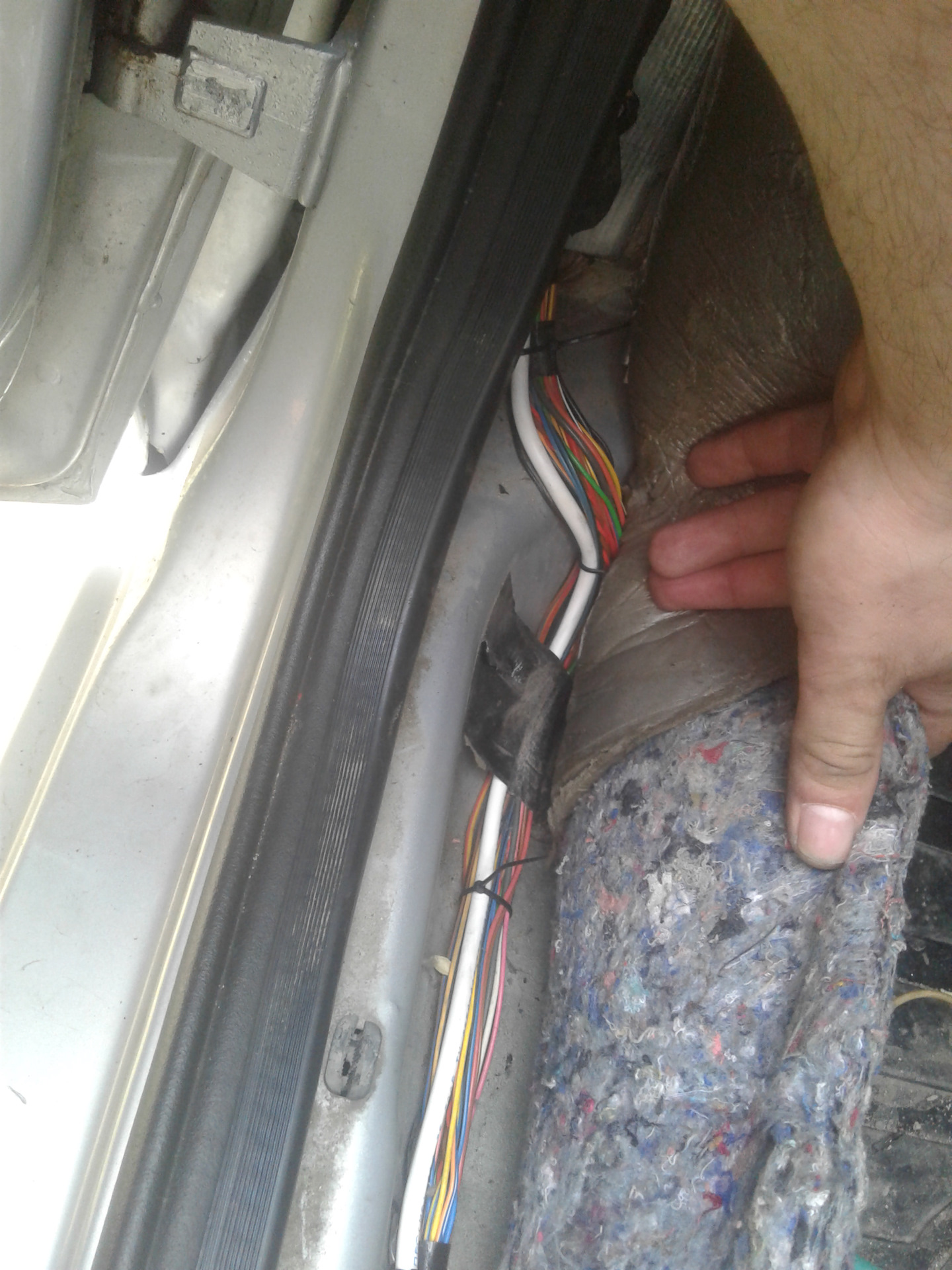

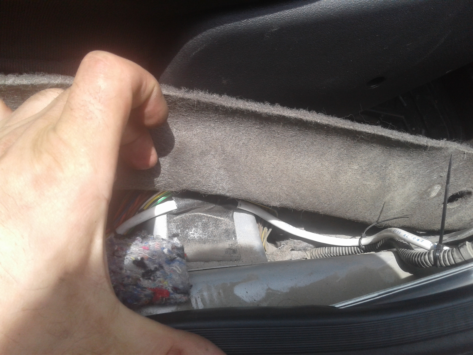

по подключению все просто, резанул провод концевика в салоне и подключил его к новому концевику!все проложил по штатной проводке, стянул пластиковыми стяжками, и вуаля, все начало работать!

что за концевик? от чего
Заводской концевик дверей/капота гранта/калина!
Бело-синий провод — плюс?
Нееее, на нем появляется минус при открытии двери
Понятно
Привет, столкнулся с такой же проблемой, сигналка постоянно срабатывает. Второй провод на массу идёт у тебя?
В двери на концевик в дверном замке идет масса и сигнальный провод возвращается в блок комфорта под задним сиденьем! Я откусил сигнальный провод и под соединил его к концевику в дверном проеме! 2-й провод соответственно к массе
Массу брал там же рядом, просто подсоединил к черному проводу?
Да, именно эта масса заходит в дверь и расходится к массе кнопок стеклородъемников, блокировки дверей и концевика с замком
Понял, спасибо
норм переделал, но проблема бывает комплексная — провода в гофре ломаются один за другим, сперва концевик, потом может пойти по бороде проводка к цз и тп. Держите "руку на пульсе".
Да не, в двери я все осмотрел, там все супер!проблема именно в концевике!
