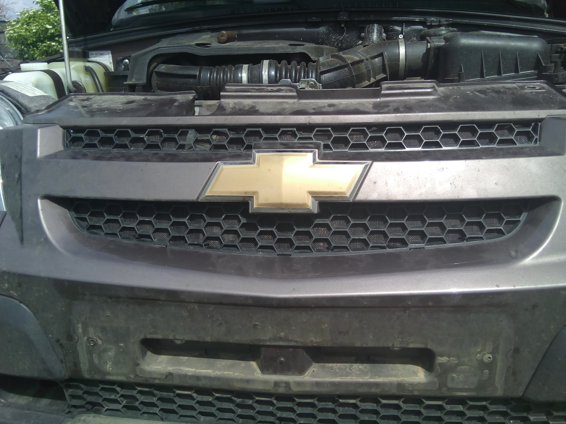

Очень давно хотел сделать надуманное, но собрался с мыслями лишь когда в салоне увидел готовый вариант… Цен на готовую продукцию не было на витрине, а спрашивать не стал.

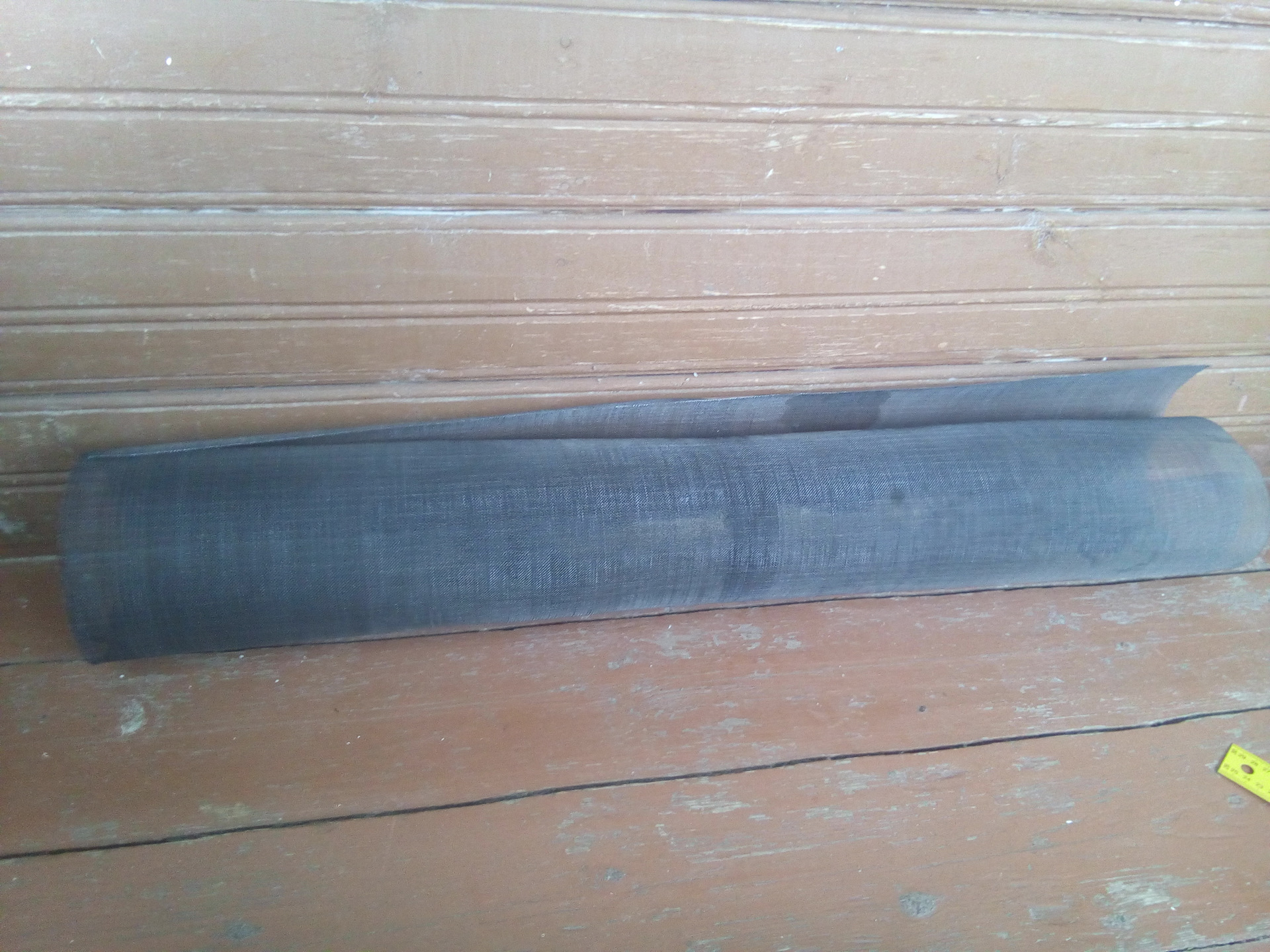

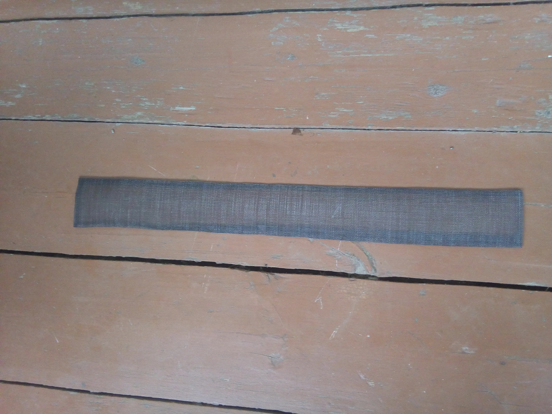

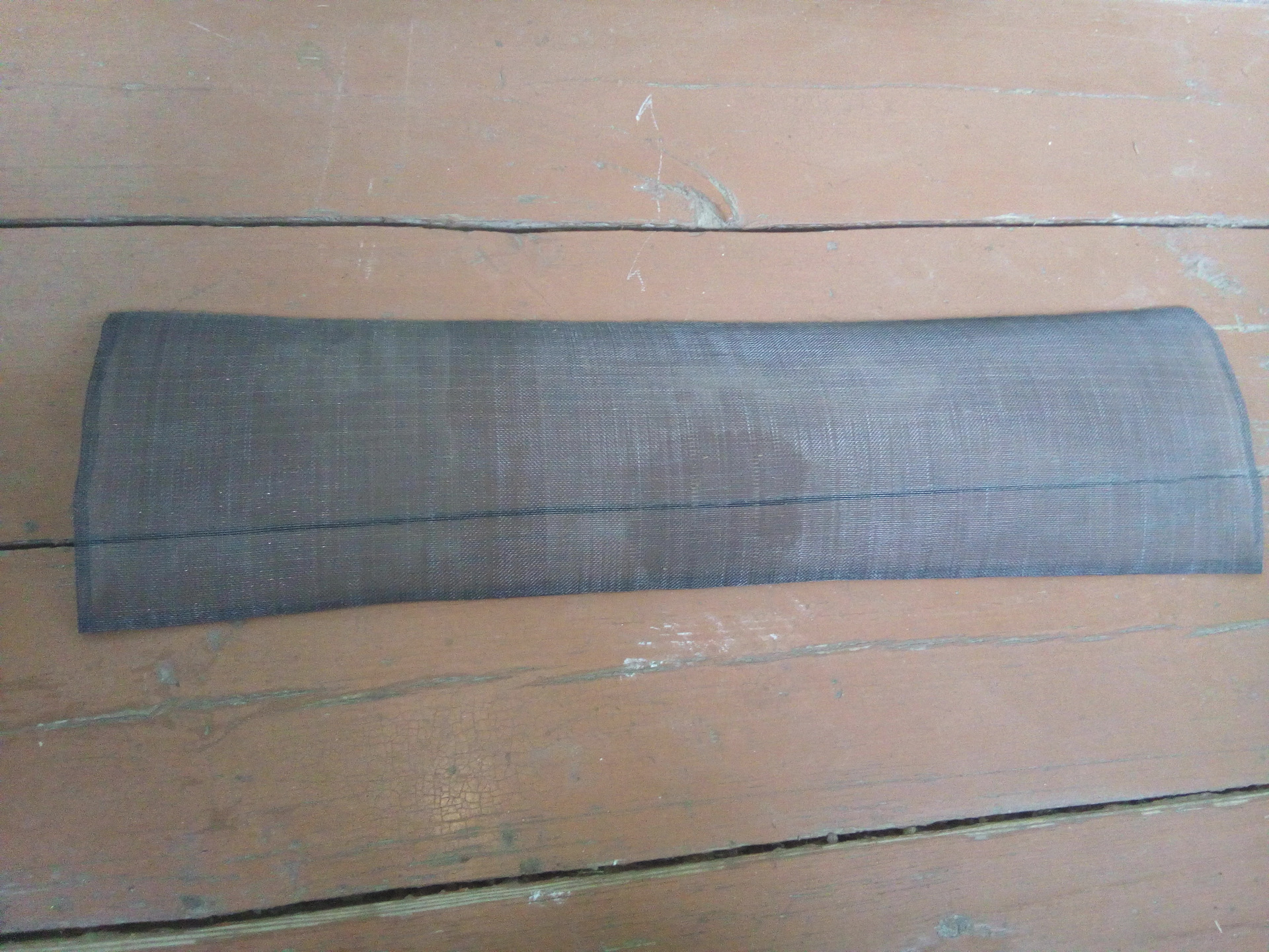

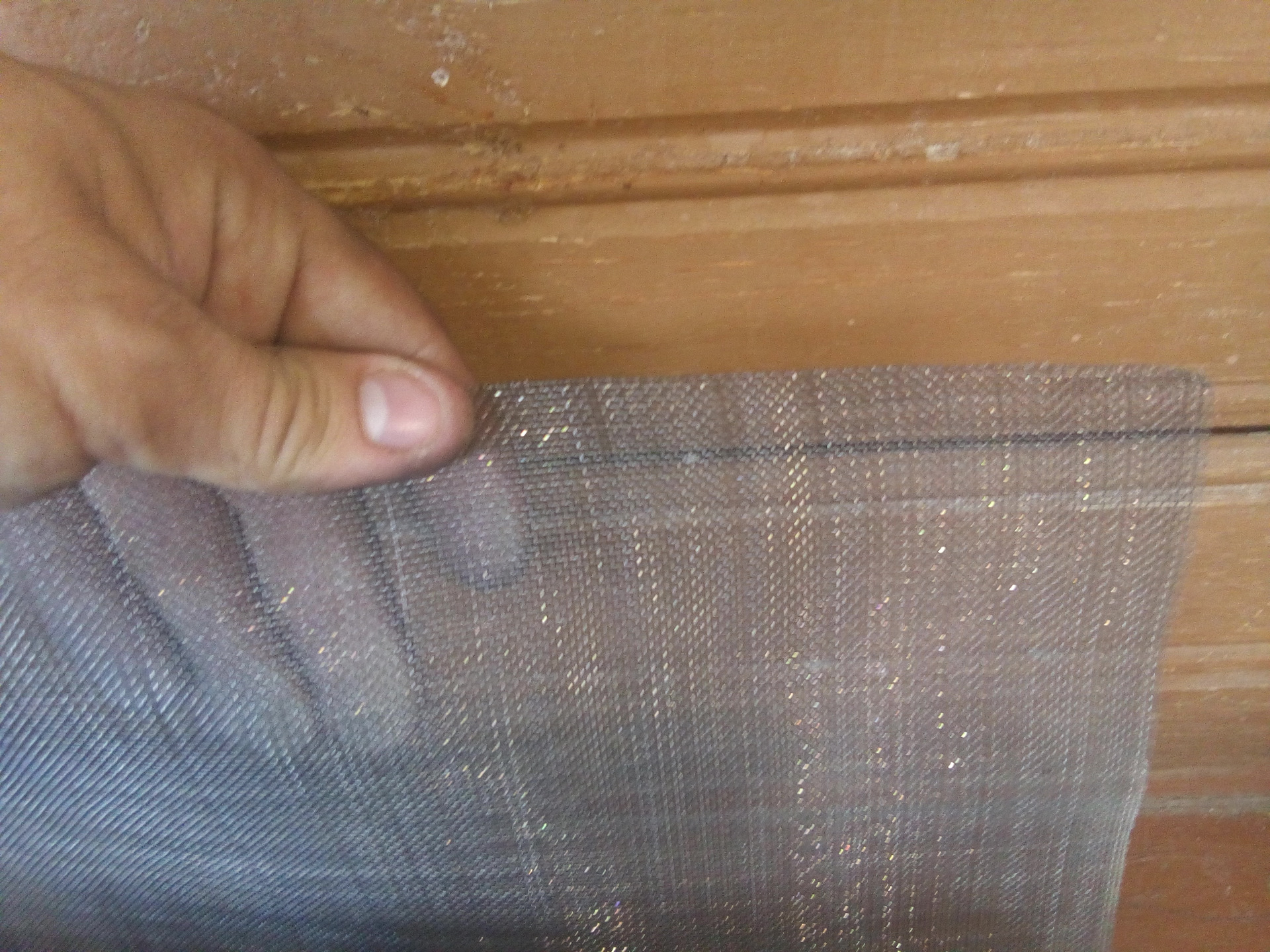

Съездил до магазина металлопродукции и приобрёл тканевую сетку:
Брал один метр, из них использовал 10 см на нижнюю решётку (между противотуманнок):
И 20 см на решётку между фар:
Получаем себестоимость на обе решётки 114 рублей.

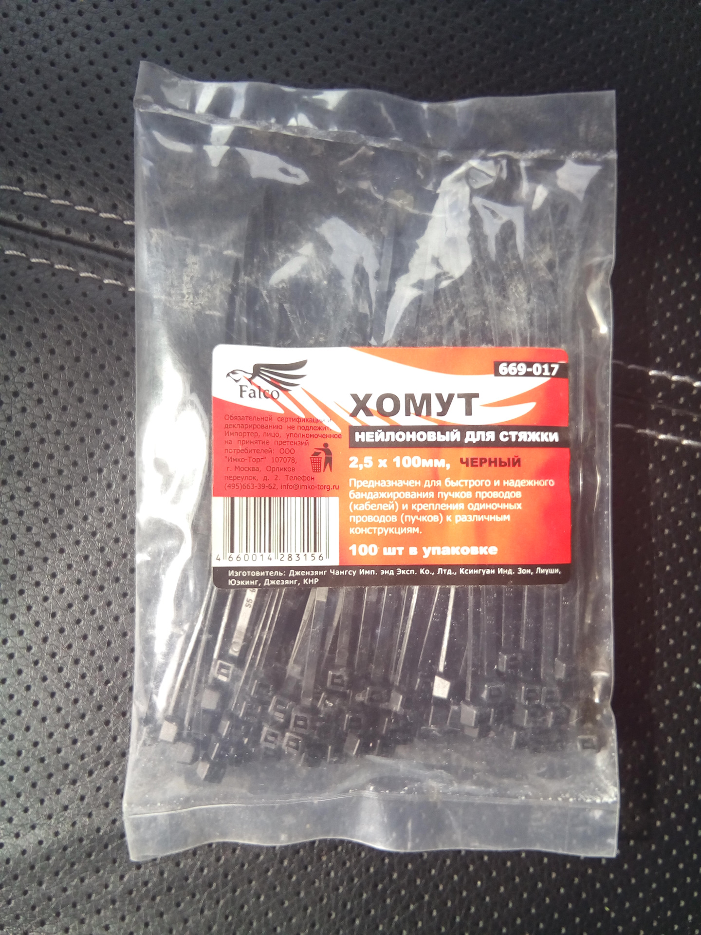

Приобрёл хомуты:
В упаковке 100 штук, на обе сетки ушло 25 хомутов, итого 5 рублей на хомуты.

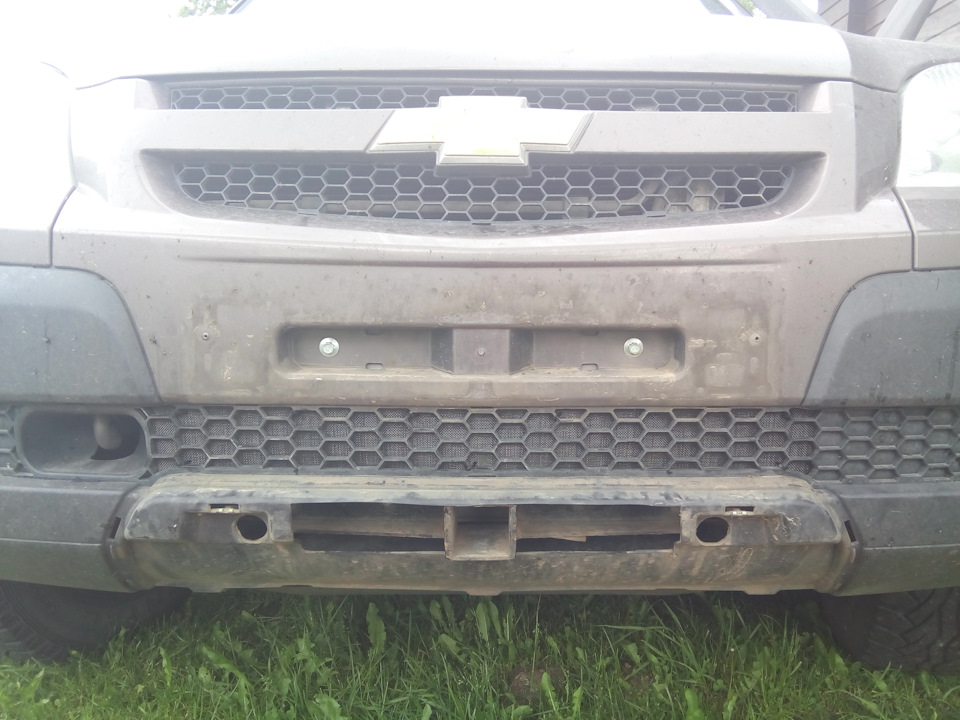

Сложив себестоимости получаем 120 рублей (усредняем) и по мне это дешевле, чем готовый вариант. И да, соглашусь, что хомуты в данном варианте немного портят вид.

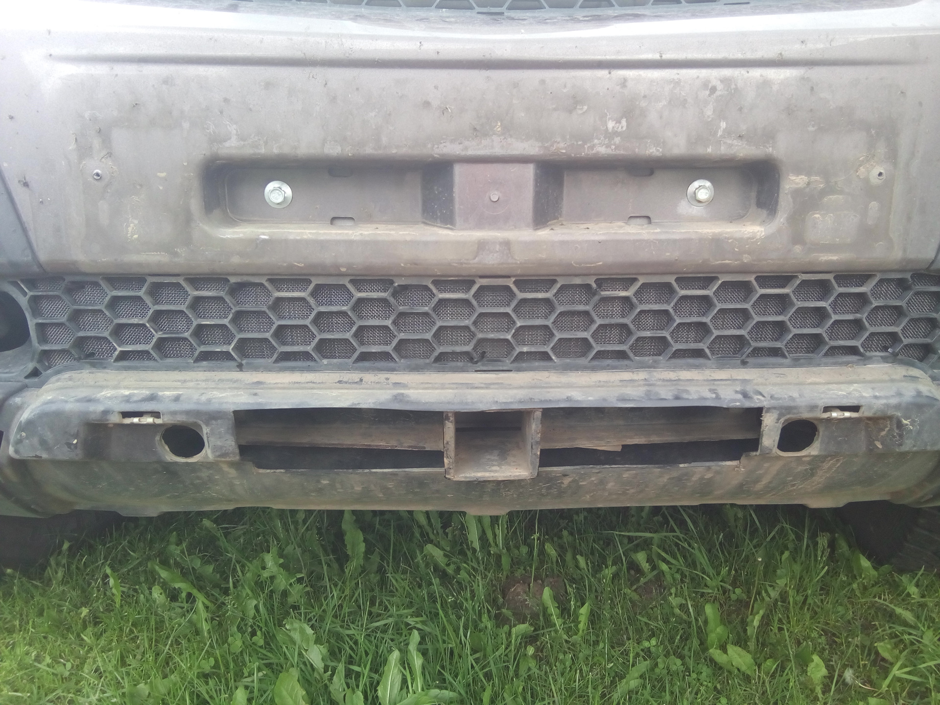

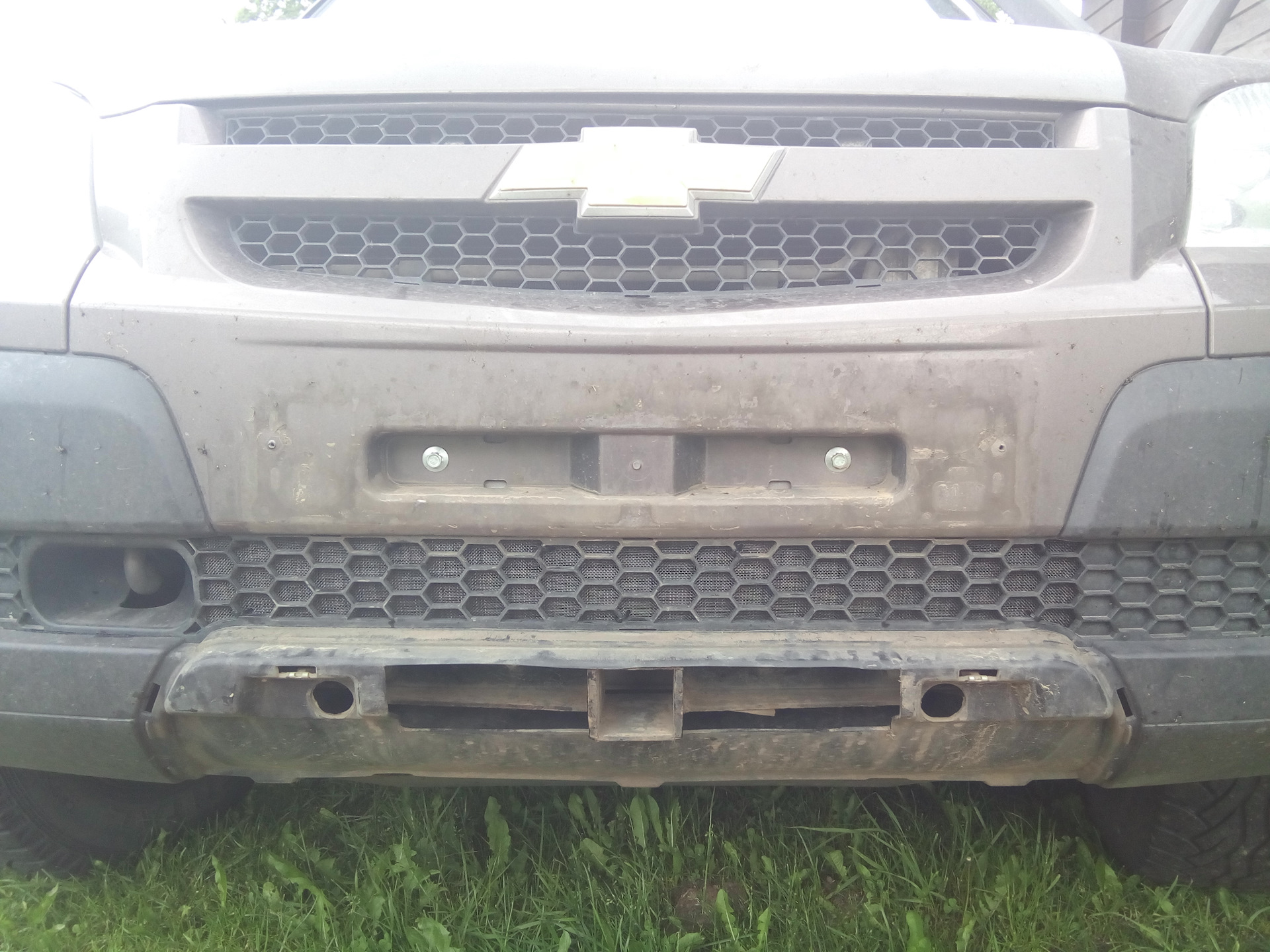

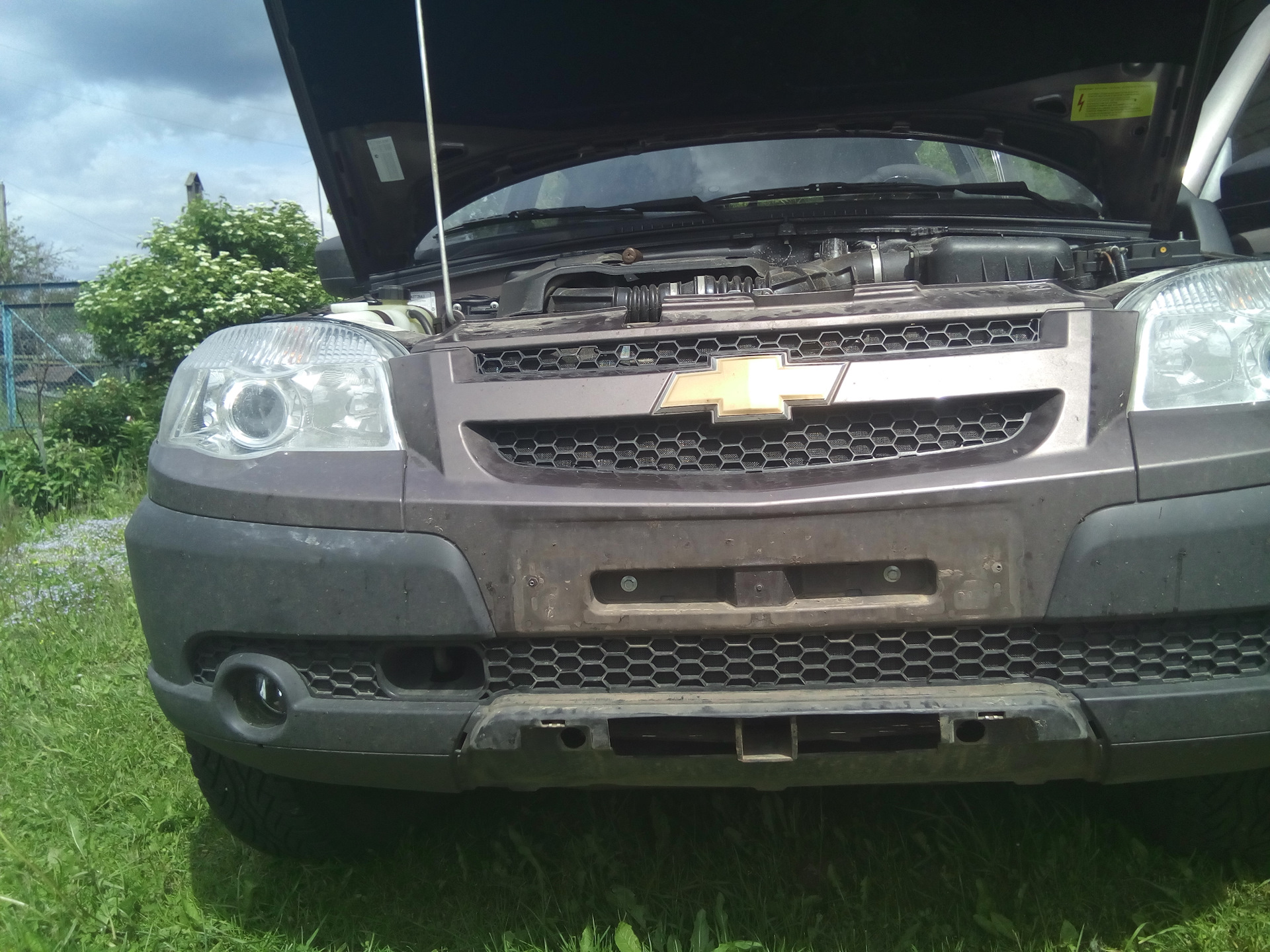

На выстрегание и установку с перекурами (я не курю) часа 2 ушло. Бампер не снимал: нижнюю сетку ставил, сняв накладку бампера, а верхнюю сетку ставил, отогнув бампер.
Как было "до" не фоткал, но можно увидеть, полистав бортжурналы.
PS перед установкой мыть радиатор не стал, но кистью смахнул маскитов.
PSS Поездив месяца 2-3 снял всё. Машина сильно грелась, сетка забилась одуванчиком и всяким чертополохом. Советую брать автомобильную универсальную сетку или строительную с большей ячейкой.

Машина будет греться. Я верхнюю снял,
В пробках проверил
третий год такая стоит, всё нормально.

Мелкая! Будет быстро забиваться и греться.

перегреваться будет, очень мелкая

Не мелковата? По моему забьется быстро, если поля-леса в маршрутах есть.
