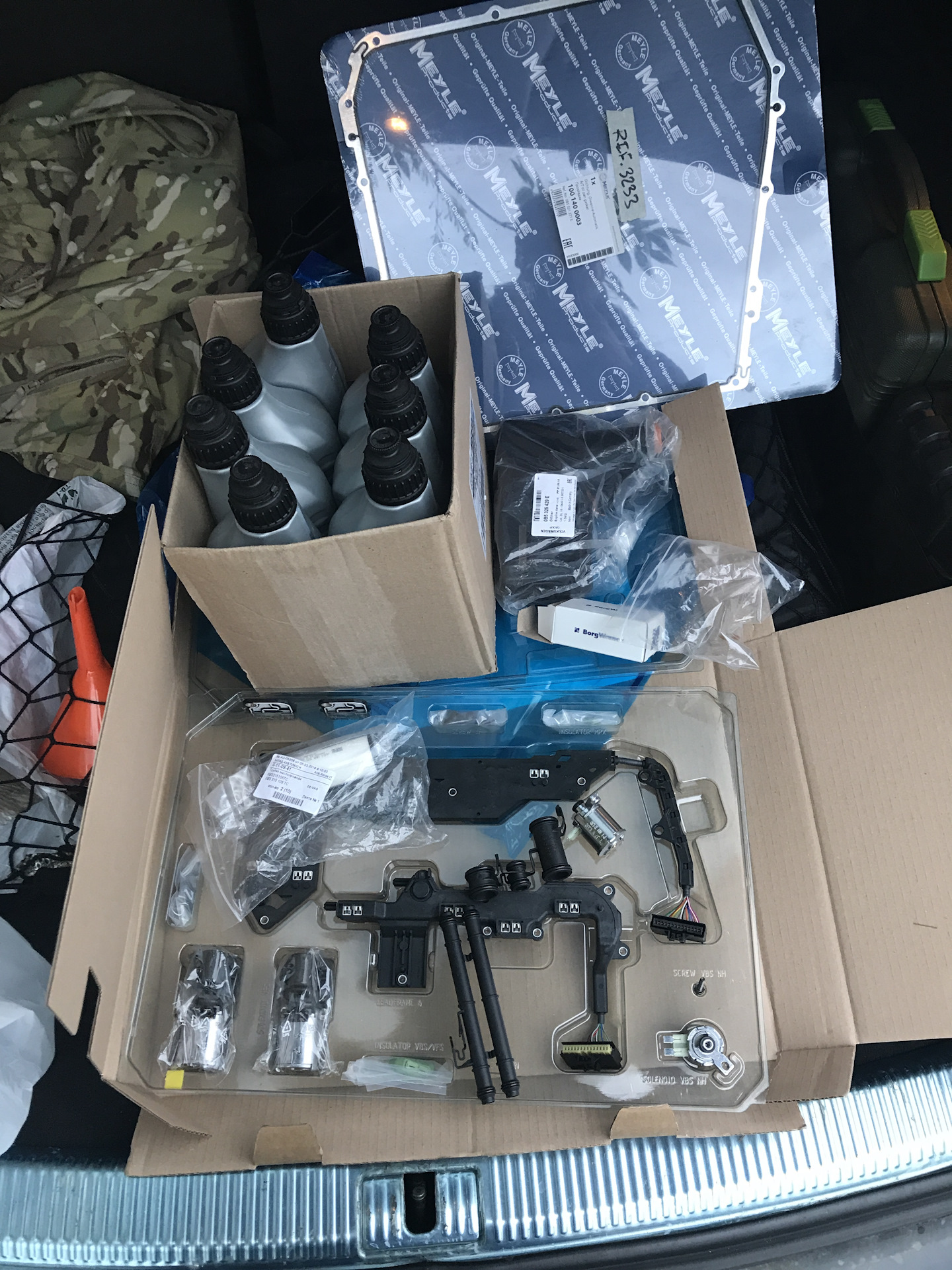

Закупил все необходимое для следущей замены масла АКПП, и решил что стоит поменять и соленоиды с платами, как таковых проблем с коробкой нет, но в последнее время стала проявляться вибрация когда стоиш на светофоре в режиме D, на холодную этой дорожи нет а как прогреется так проявляется. Коробка при этом работает хорошо, переключения плавные, (МОЖЕТ КТО СТАЛКИВАЛСЯ С ЭТОЙ ПРОБЛЕМОЙ, ЧТО-ТО ПОДСКАЖЕТ )Я масло в коробке меняю каждые 40 тысяч пробега, один раз в январе при запуске утром загоралась звездочка АКПП, пошёл домой за ВАСЕЙ, подключил, читаю ошибки ошибок нет, завёл авто ошибки нет и так больше и не появлялась поэтому и решил что надо и соленоиды на всякий случай поменять, ведь пробег уже не малый.

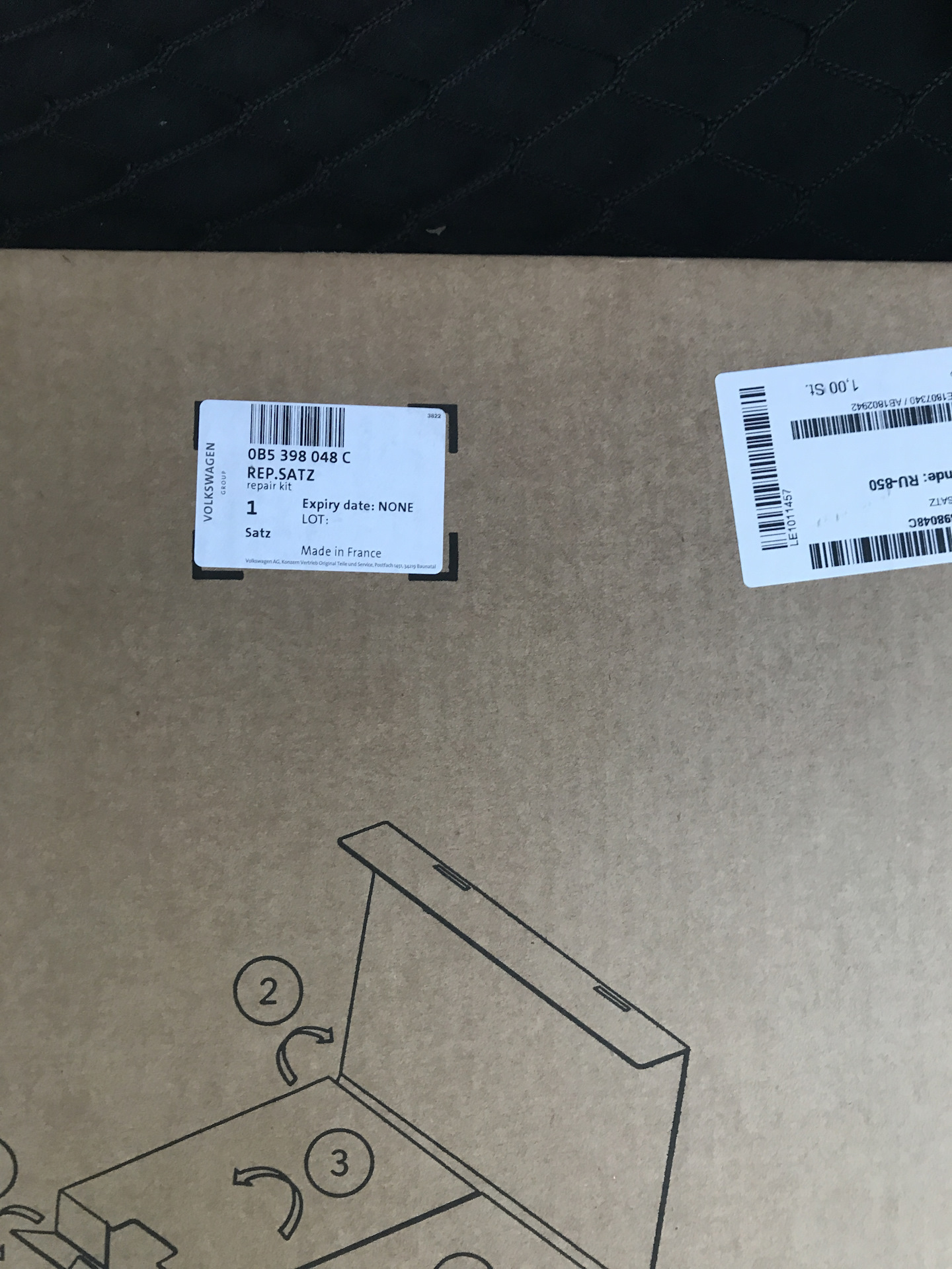

Запчасти на фото: 1001400003
Запчасти на фото: 0B5398048C

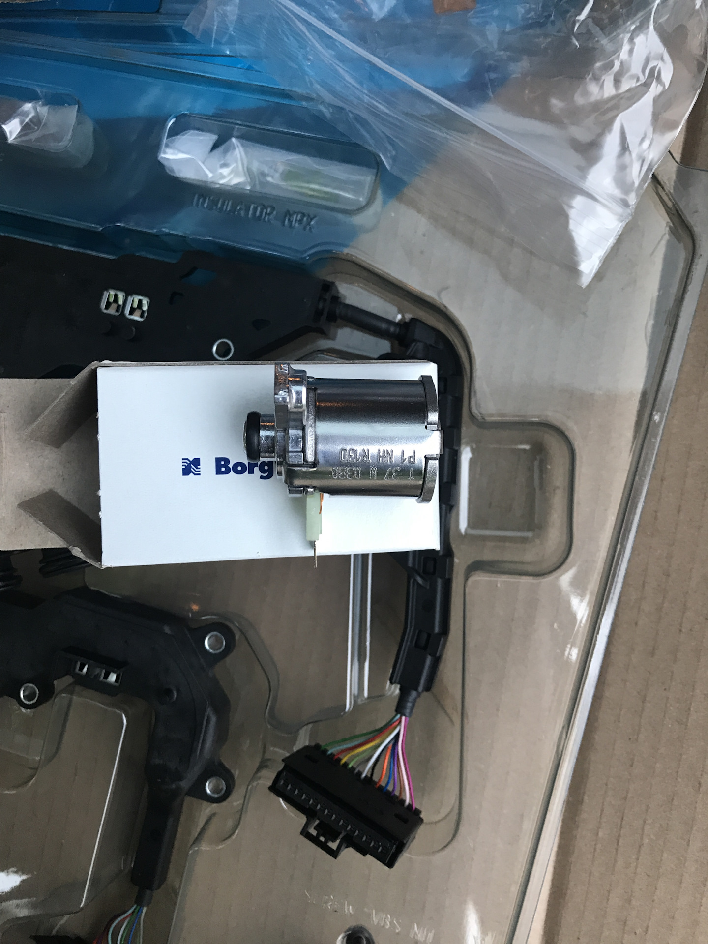

И 3500 т р маленький соленоид
С дополнительным соленоидом вышло 36т р.21.5-ремкомплект 6.5-масло АКПП, 4т р трубки и фильтра.
Интересна цена вопроса.
Да пропала вообще, коробас работает отлично. Буду дальше наблюдать,
помогло? Вибрация пропала?
