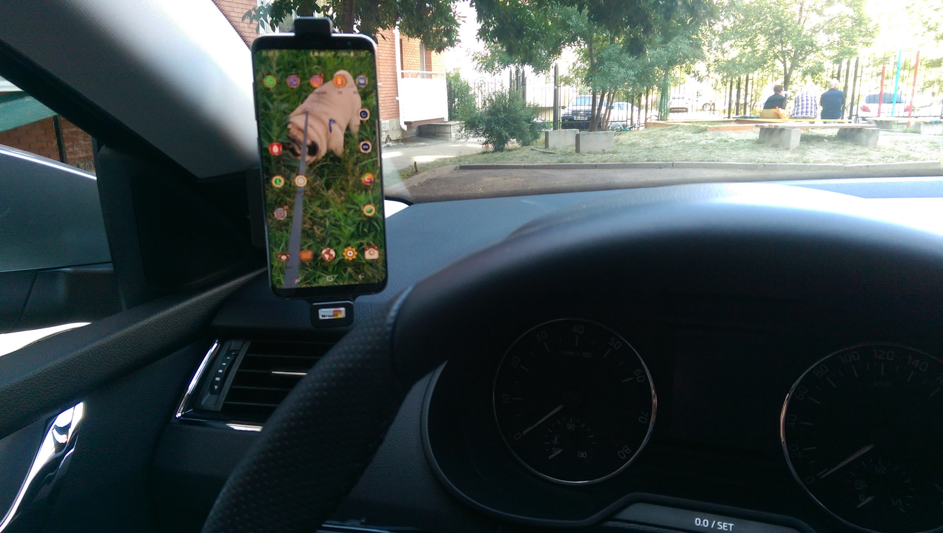

Но, ИМХО, за рулем водитель должен как можно реже отвлекаться, опуская взгляд ниже приборной панели (на крайний случай на ГУ). Поэтому, сложив все изложенное выше (а заодно отправив в свадебное путешествие жабу с хомяком, чтобы не мешали тратить деньги на очередную покупку в авто), заказал и установил комплект от шведской фирмы Brodit.

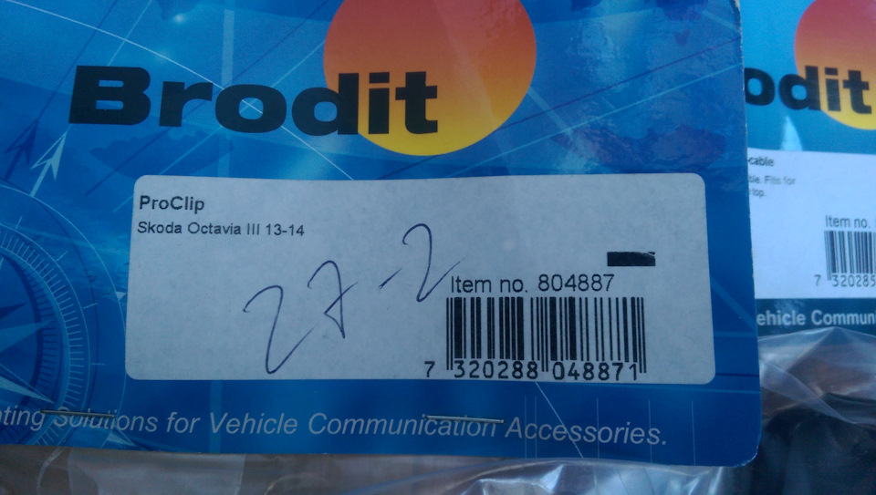

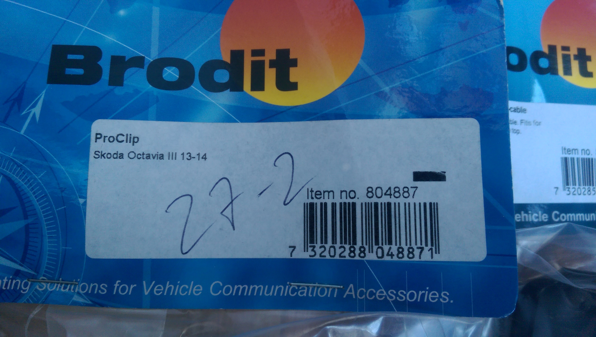

1. ProClip, item no. 804887 (опора крепления на панель обшивки левой стойки);

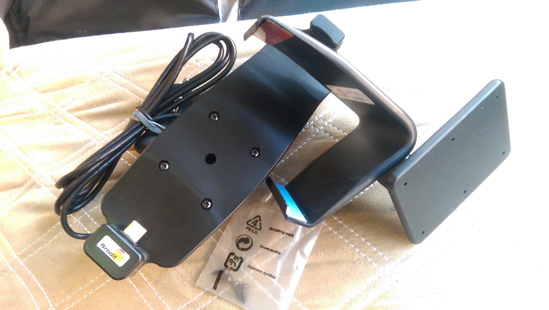

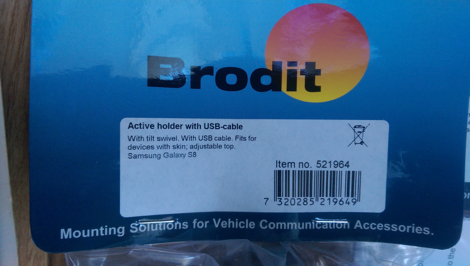

2. Active holder with USB-cable, item no. 521964 (держатель для Samsung S8 с USB-кабелем и зарядкой от Griffin в прикуриватель, кстати весьма компактная, приятная на ощупь с изящной белой подсветкой).

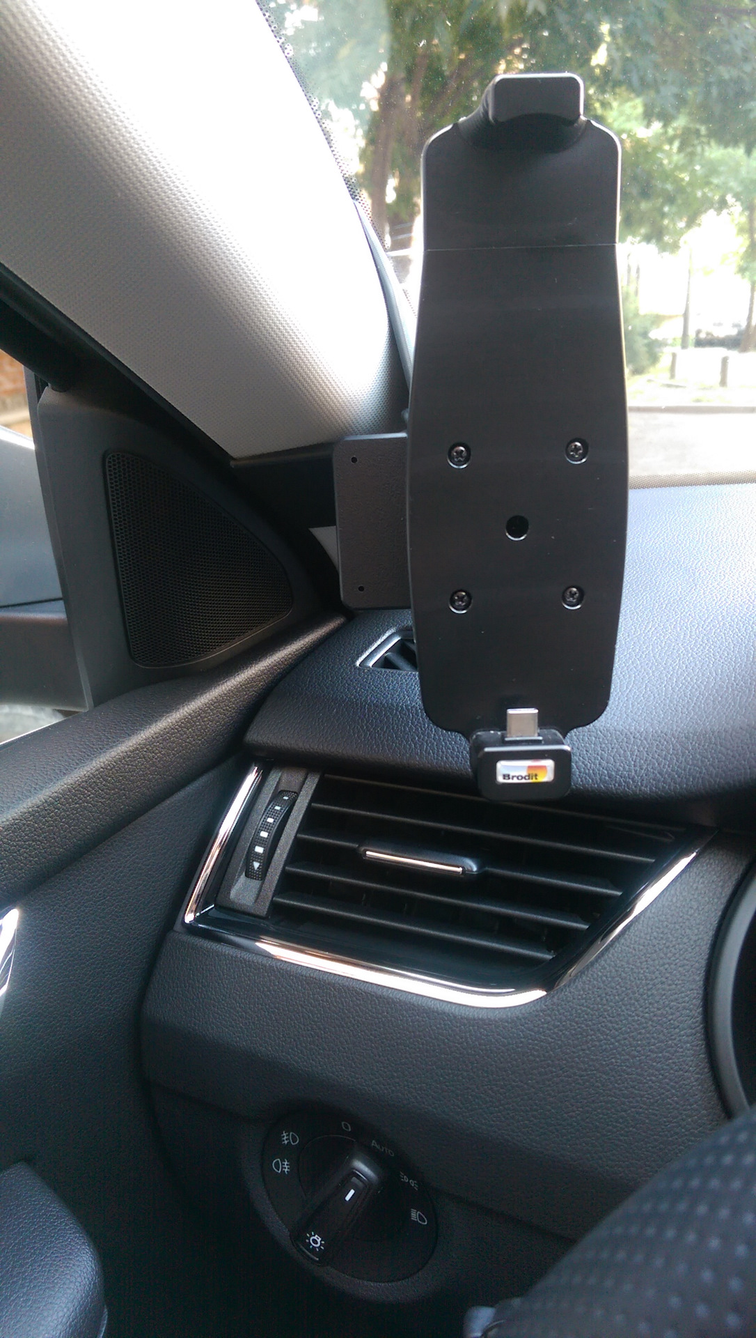

Собственно, установка заняла около 20 минут, кабель опустил за обшивку стойки и за левой панелью торпедо подключил в usb-разъем от регистратора Datakam, на который подается питание по вкл. Кл.15.
Держатель (данный номер) предназначен только для конкретной модели (хотя Brodit не выпускает их разве, что для AppleWatch …) как в чехле, так и без чехла. Телефон надежно крепится и легко снимается одной рукой без усилий, не перекрывает потоков воздуха в салоне и каких-либо панелей\индикаторов. Угол поворота платформы регулируется с последующей фиксацией.

Не мешает взгляду в левое зеркало.

Даже обсуждать не буду — назвали колхозом — ну пусть будет так …
все фломастеры на вкус и цвет разные …
Лютый колхоз…
вот эта топорная конструкция за 8к? о нет
Да и ладно — кинь ссылку с креплением проще и аккуратнее .
