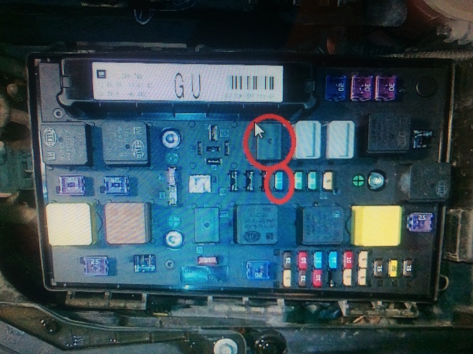

2. 62 40 271 блок света под ПТФ (если нет датчика дождя-света)
или 62 40 267 блок света под ПТФ (если есть датчик дождя-света)

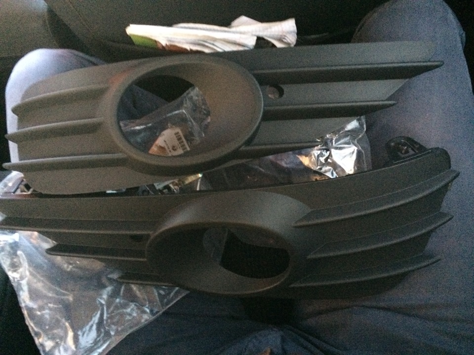

3. 14 00 306 вставка в бампер под ПТФ правая
для ГТЦ: 14 00 778
4. 14 00 305 вставка в бампер под ПТФ левая
для ГТЦ: 14 00 777
5. 14 04 969 закрепляющая гайка 6шт
6. 17 82 970 винт крепления 6шт
3. 14 00 409 вставка в бампер под ПТФ правая
4. 14 00 410 вставка в бампер под ПТФ левая

5. 62 40 337 — блок света под ПТФ (если нет датчиа дождя-света)
или 62 40 340 — блок света под ПТФ (если есть датчик дождя-света)
