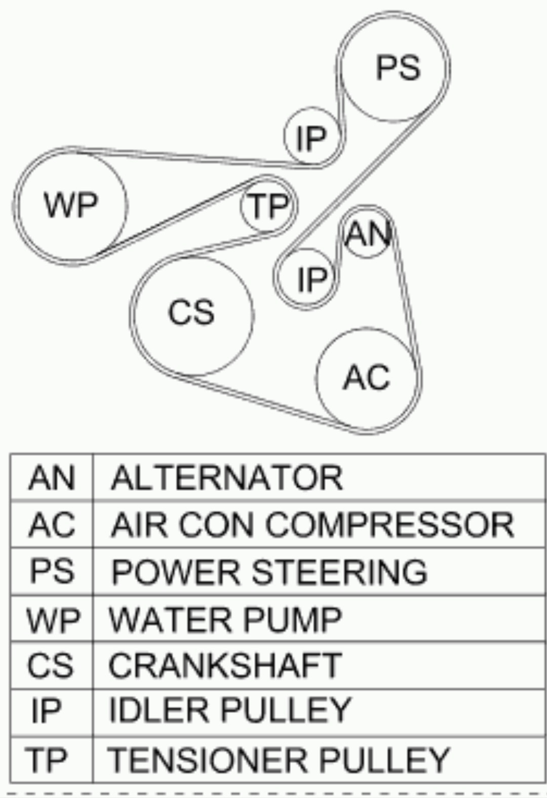

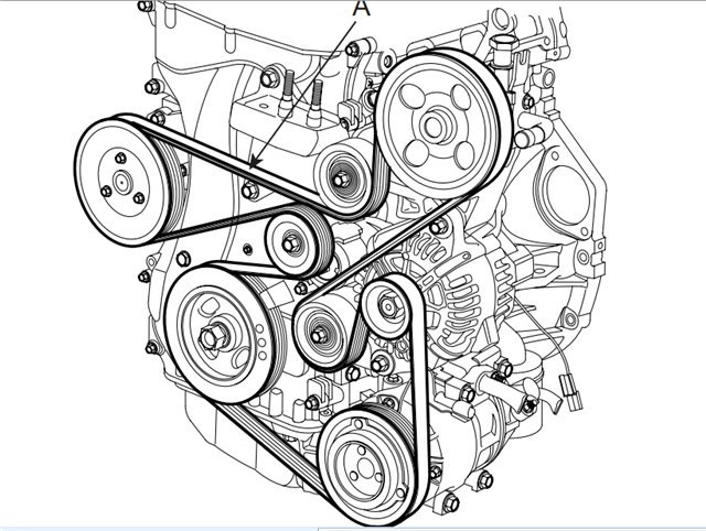

Ключ на 17 накидываем на болт ролика натяжителя ремня, на схеме красный, и вращаем по часовой стрелки, чтобы отодвинуть натяжитель и освободить ремень.
на паразитных роликах болты на 14. На ролике натяжителя левая резьба, откручивать по часовой стрелке.
Чтобы различить ролики: верхний поставляется в болтом, на котором пластиковая шайба. Нижний просто с болтом. Ролик натяжителя без всего.
Все собираем в обратной последовательности, ремень укладываем по схеме. Я начинал снизу вверх.

Самое главное схему выложил, а то мне когда меняли, на листочке рисовали сначала, потом снимали!)))

схема понятная!
Вот еще бы кто-нибудь ее на своей машине проверил, что моего червя сомнения успокоить.
может оно?!
www.drive2.ru/l/9931684/
Точно, значит все правильно сделал. Спасибо, червяк доволен ))
