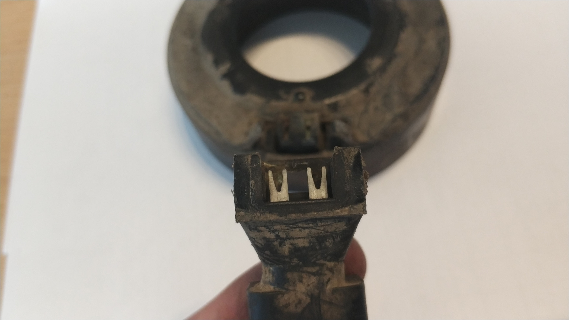

Симптомы были такие: по пути домой просто перестал охлаждаться воздух. Все облазил куда смог подлезть — утечек не было, все трубки целые. На следующий день с утра кондиционер не работал, а вечером начал работать. Сначала я подумал, что мог "залипнуть" один из датчиков, отвечающих за мониторниг давления фреона в системе и типа я мог их "вылечить" немного стравив фреон, пока проверял давление и искал утечки. Даже поехал в сервис по заправке кондиционеров на проверку достаточности давления в системе. Все в норме. Все предохранители и реле целые и рабочие.
И я полез к муфте =) На фишку к муфте 13в приходят, а муфта не включается, значит пора пропаивать контакты.

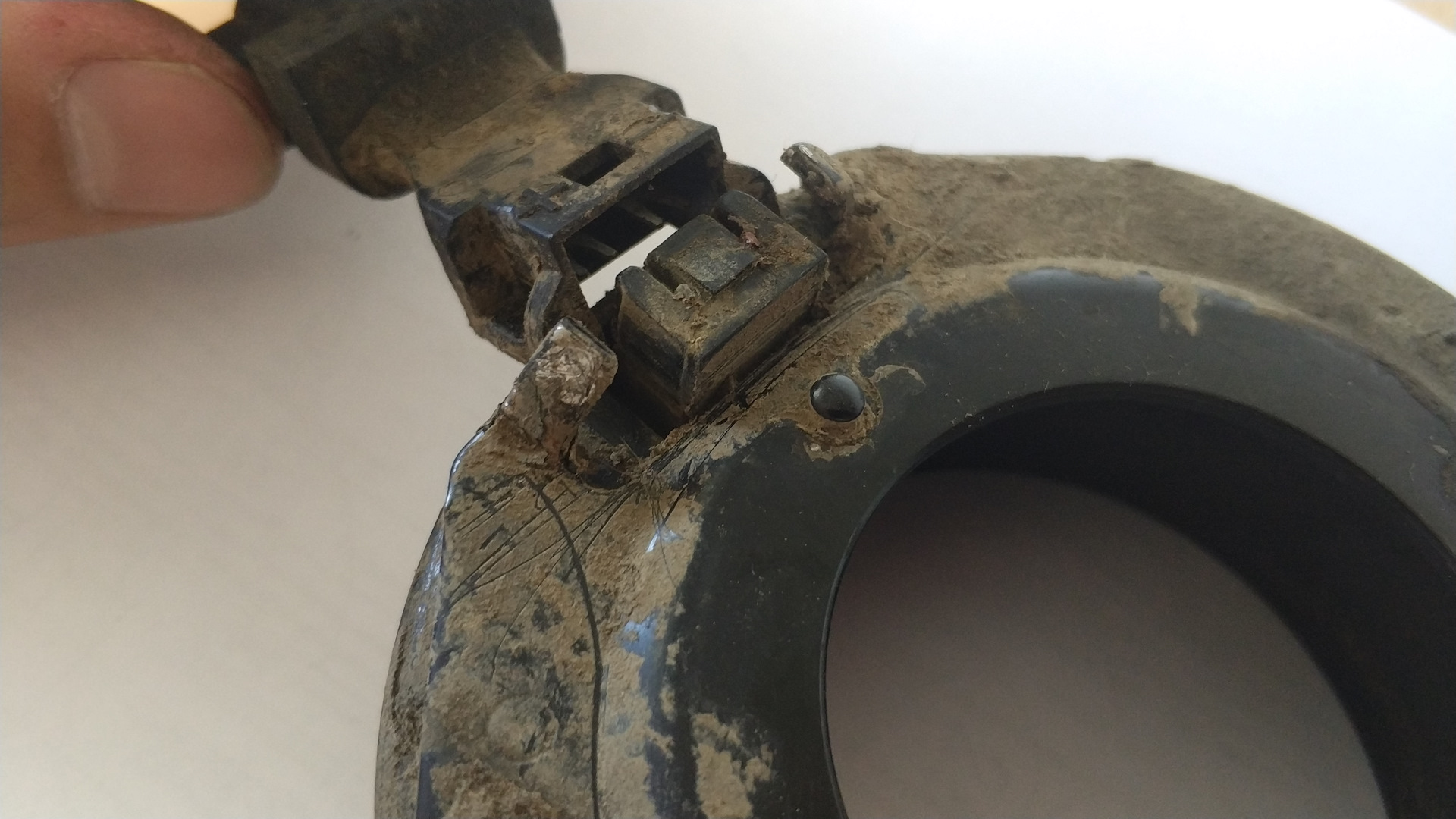

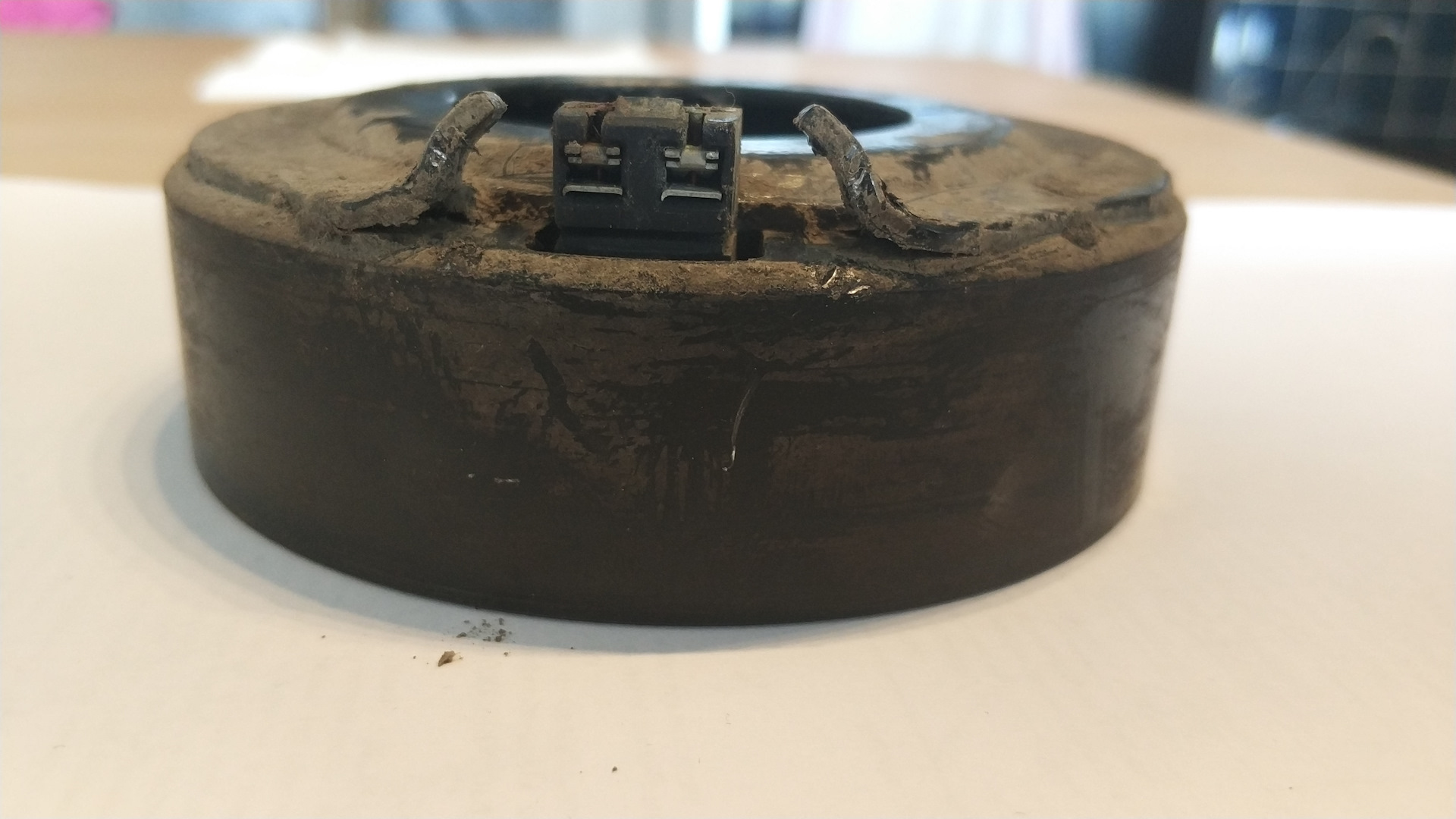

Разъем муфты разбирается просто: отгибаются "усы" и поддевая защелку разъем вытаскивается.
Вот так выглядят контакты:

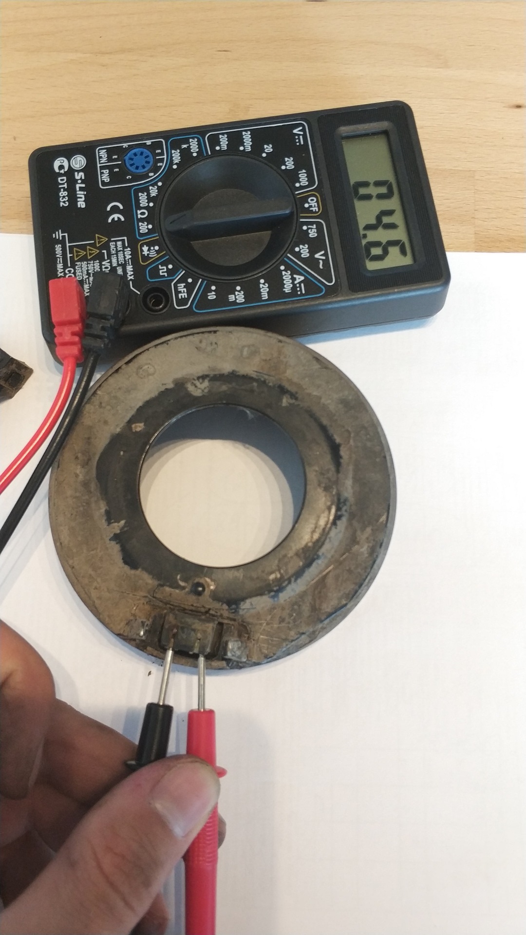

Казалось бы, контакт есть, это чувствуется при сборке разъема. Но мультиметр показывал одно время 14 Ом, а потом уже не показывал ничего. Следов коррозии было видно по минимуму, по началу даже не увидел, только если совсем присматриваться.
На самой катушке сопротивление как и должно быть, в районе 4 Ом

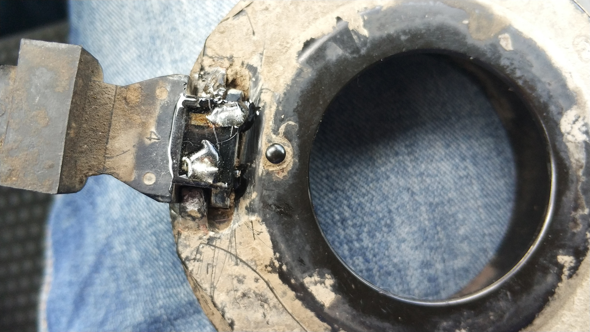

Осталось припаять разъем и загерметизировать:
Очистил в месте пайки и вокруг, где заливал эпоксидкой.
После замеров на контакте сопротивление было такое же, как на катушке, значит операция удалась =)

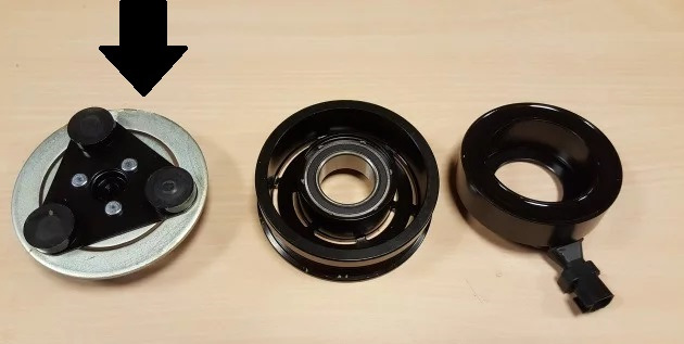

А у меня почему то муфта постоянно крутится, что включён кондей что он выключен на запущенном двигателе, не подскажете в чём беда?;(И щелчка не происходит когда кондей включаешь!;(
Скорее всего крутится не муфта, а ролик =) Он и должен крутиться, он крутится от ремня, а вот по центру треугольник с заклепками, если он не крутится- значит муфта не срабатывает.
Если она постоянно крутится-то это надо разбираться, там много возможных причин. Может регулировочная шайба куда-то делась, может грязью забилось пространство между муфтой и роликом, или приржавело.
На фото ниже отметил что должно крутиться при включении A\C
