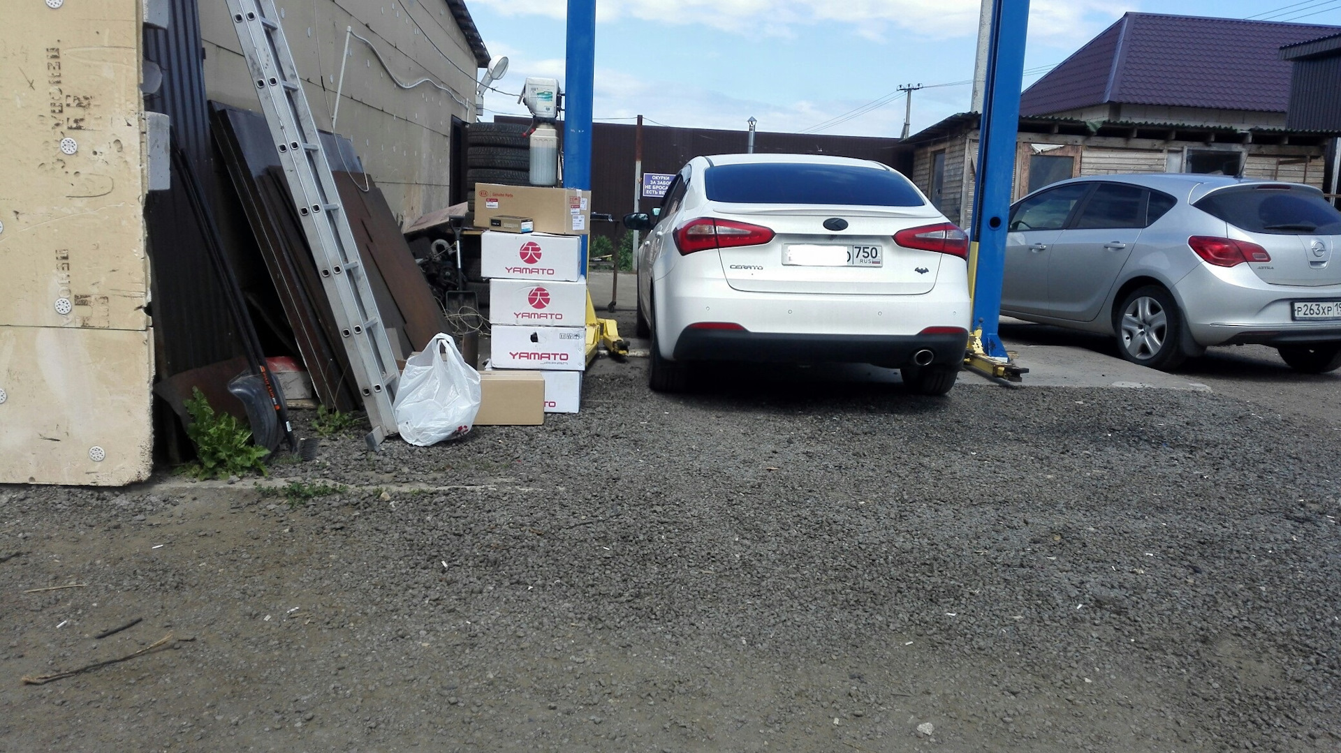

Закупил таки я всё, что нужно было заменить и поехал менять.
Стоек оказывается нет аналогов, пришлось брать оригинал. 7700 руб. за штуку, немало так, но пришлось.
Ранее ездил к ОД, но он в замене отказал, сказал, что по гарантии стойки меняем только если есть подтёки. Их нет, но амортизаторы не держали, раскачка ещё та была. Эх, нафиг тогда нужна эта гарантия…

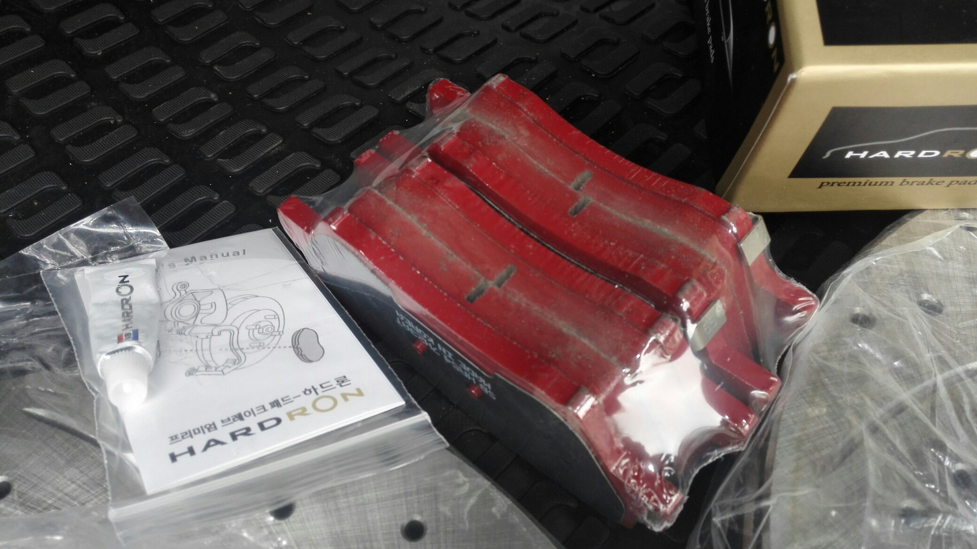

Итак, что покупал.
54651А7400 — левая стойка — 7724 руб.
54661А7400 — правая стойка — 7724 руб.
54625А6000 — 2 шт. пыльника — 288 руб.
546263S000 — 2 шт. отбойника амортизатора — 1066 руб.
54633А7000 — 2 шт. демпфер пружины отбойника — 464 руб.

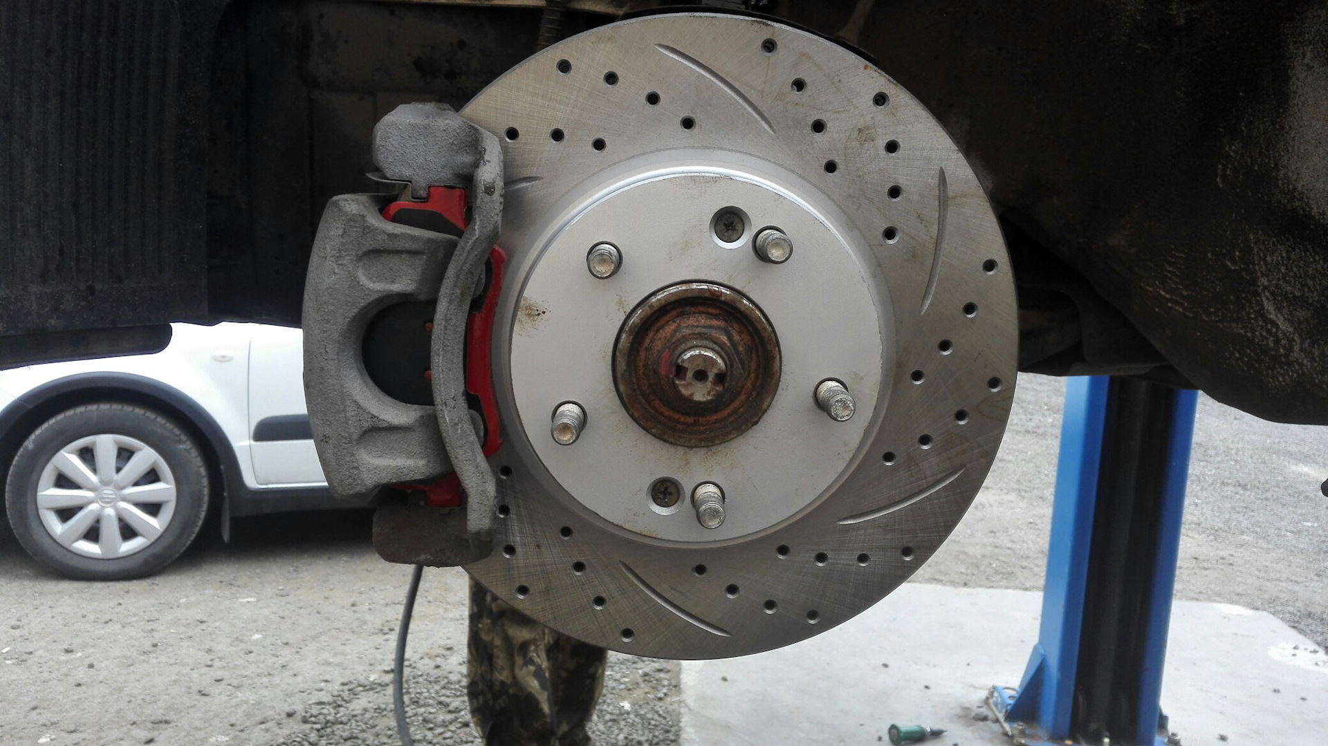

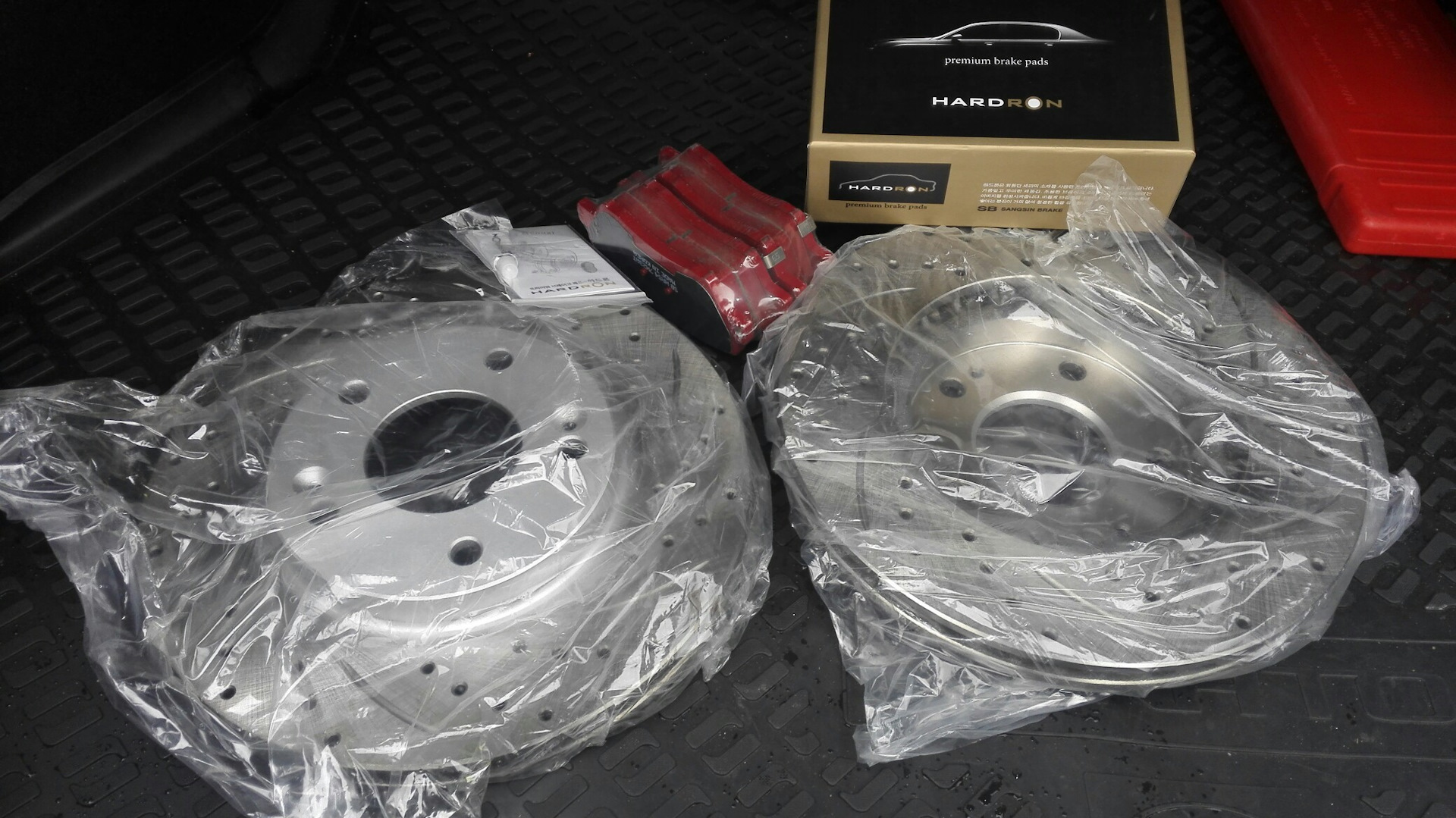

HP1400 — колодки тормозные SANGSIN — 2999 руб.

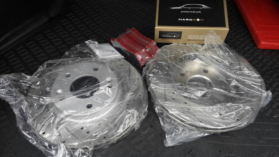

Cer0ta <-- у него заказал перфорированные диски как у посредника, за что огромное спасибо! Комплект — 7500 руб.
Я так же поменял колёсные диски, но про это в следующем посте.
Комментарии 13
Дырки на дисках сквозные?
Да
Можешь сфоткать? Сквозные дырки друг напротив друга?
Ну да, обычные винтилируемые диски, дырки как во всех винтилируемых.
я просто вентилируемые никогда в руках не держал) и не видел.
Такие же как обычные, только с дырками)
