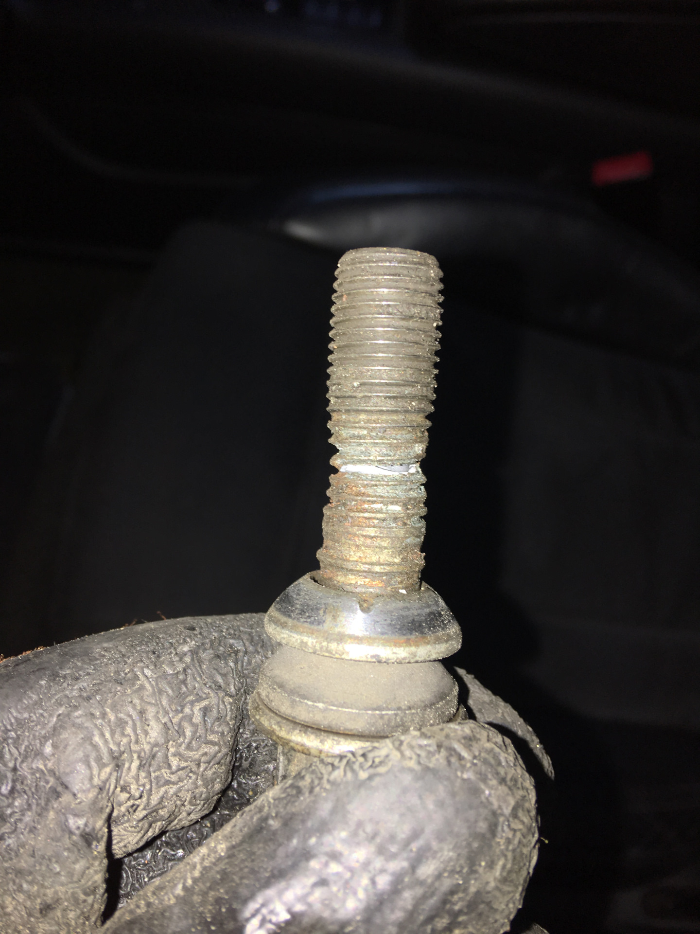

Я уже писал что поставил спереди проставки 25мм, а сзади 35мм … так воооот история как пара часов прошло .
Чувак на газели догнал, тормознул меня и сказал что походу у меня колесо ходит …
Ну я чувствую конечно что вибрация, но
думал шиномонтаж херовый (((( 21е катки всё-таки и дороги г-но…
Проставка Старлекс 25мм с футорками…
При дефектовке увидели что болты отвернулись на 1/4 оборота и привет…
Вот так вот, проставки — зло.
Пойду ставить свечку в церковь.

Каким моментом затягивал, странно вообще такого не должно быть, надо тоже проверить.
А какие болты открутились колесные или проставочные, может затянул плохо?
Проставочные болты …

Затяжка болтов с большим усилием, по чуть вытянулся болт.

Мама дорогая…терминатор какой-то закручивал этот болт.
проставка литая, потому и трещина.
Металл этот не подходит для них.
У меня ключ моментный при себе всегда, не доверяю пистолетом крутить. 140Нм номинал и ничего не выкрутится с условием правильных болтов.

Это под 20мм проставки. Длинна резьбы оригинального болта 27мм, если проставка 20мм то болт надо 50мм резьбы, не меньше. Проверенно лично. Если проставка 25мм, то длинна резьбы уже 55-60мм. Только не экономьте на качестве болтов. Я брал именно тут по ссылке. Италия качество без нареканий. Три года езжу уже и зимой и летом.

Так и правильно, Эти проставки с футорками говно. У тебя трещина где тонкий метал. Я поставил 20мм и удлиненые болты. Три года и нет проблем.
