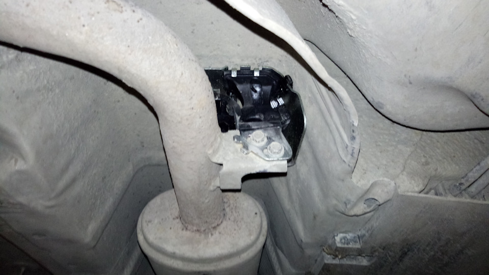

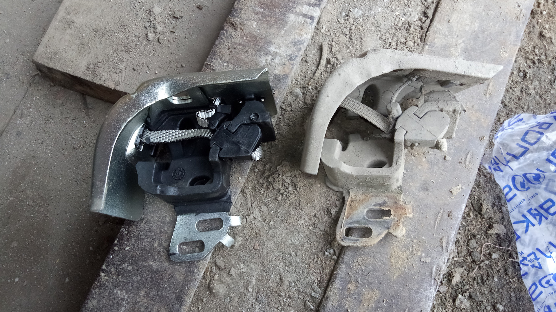

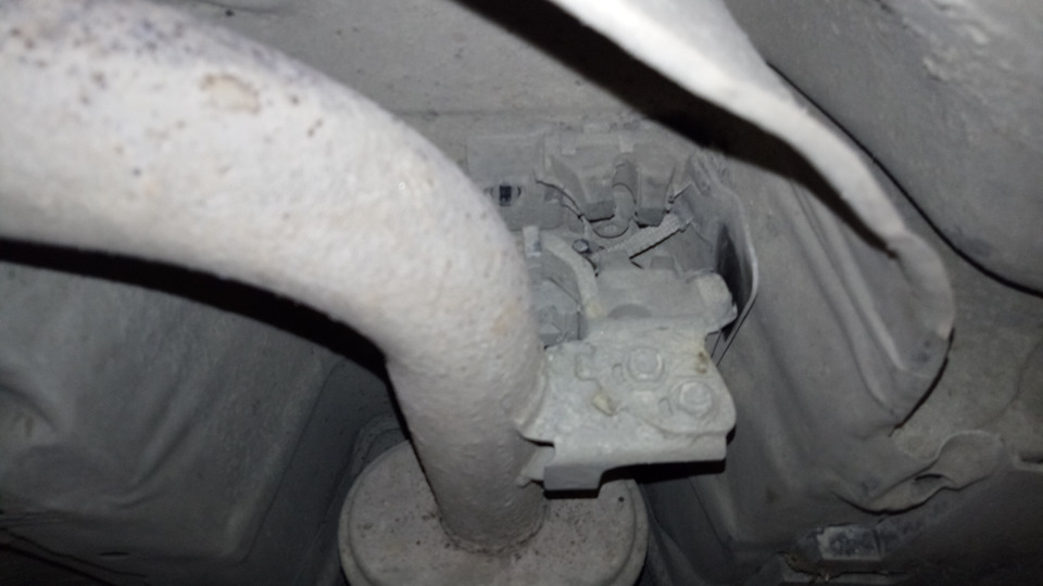

Речь идет о кронштейне крепления глушителя.
В принципе ездить не мешает, но на кочках высоких иногда задевает, так что поменял пока не лопнули остальные крепления глушителя.
Куплен Malo 184421, снимается и ставится без проблем — всего три болта. заняло всего минут 5 от силы.
