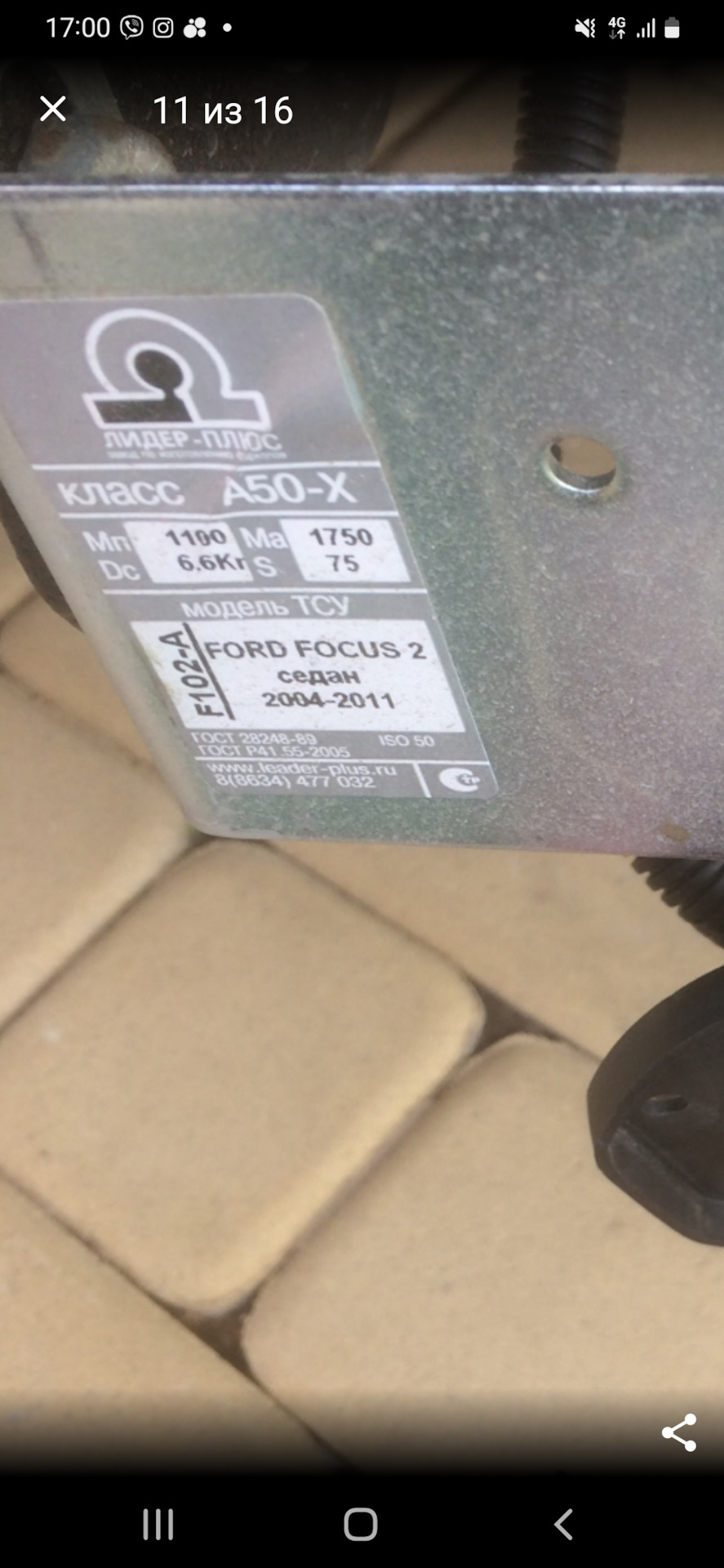

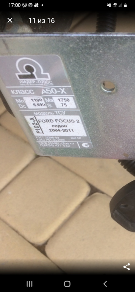

Добрый день или вечер! В семью потребовался прицеп для перевозки свадебного декора ну и для строительных нужд. А чтобы прицеп зацеплять за форда нужен фаркоп! Вот я и начал искать такой чтобы не сильно дорогой был и сохранить задний усилитель бампера на месте без подрезов и сварных вмешательств! Остановился я на LEADER PLUS F102A производитель г.Таганрог и цена его в Автодоке 4050 рублей один день доставки. Электрики в комплекте нет! Заказал его и поехал по магазинам искать розетку с проводами для подключения. Объехал магазинов 5, нашел в двух в одном 420 рублей в другом 515 рублей фирмы AVTOS. Взял конечно за 420)). Пришел фаркоп я его забрал. А утром я поехал в деревню, там гараж.
Приехал и начал откручивать(снимать) задний бампер, все шло хорошо, но когда дело дошло до боковых креплений бампера которые болты на М6 впаяны в пластмассовый усилитель, то они на отрез отказались откручиваться. Те кто снимал бампер уже сталкивались с этим. Я их конечно провернул в усилителе, они у меня выскочили и остались на кузове. Взял ножовочное полотно и отпилил.
Фаркоп хорошего качества.При установке все встало на свои места и даже усилитель заднего бампера прикрутил штатными гайками. А вот в комплекте с фаркопом не хватало трех граверов и двух шайб на 10! Пришлось поковыряться в гаражных запас и найти все что не доложили на заводе. Установил фаркоп, бампер не подрезал! Где провернулись болты впаянные в усилителе поставил удлиненные болты на М6 под ключ на 10 и просверлил сверлом с боку на 12 чтобы можно было ключом подлезть при затягивание от проворачивания.

Интересно у меня фирма лидер прицепного и номер f102 a, у тебя фирма автос тоже номер f102 a
У меня Лидер, Автос это колпак защитный на шар. В комплекте с фаркопом не было колпака, пришлось брать автос колпак защитный вместе с проводкой.

На универсал встанет без подпила и снятия бампера? В автодоке по названию искать?
На универсал другая модель, этот на седан! Бампер снимать нужно. Я в Автодоке модель написал и он показал. Набери в интернете фаркоп Лидер на универсал, а в Автодоке артикул наберёшь!
