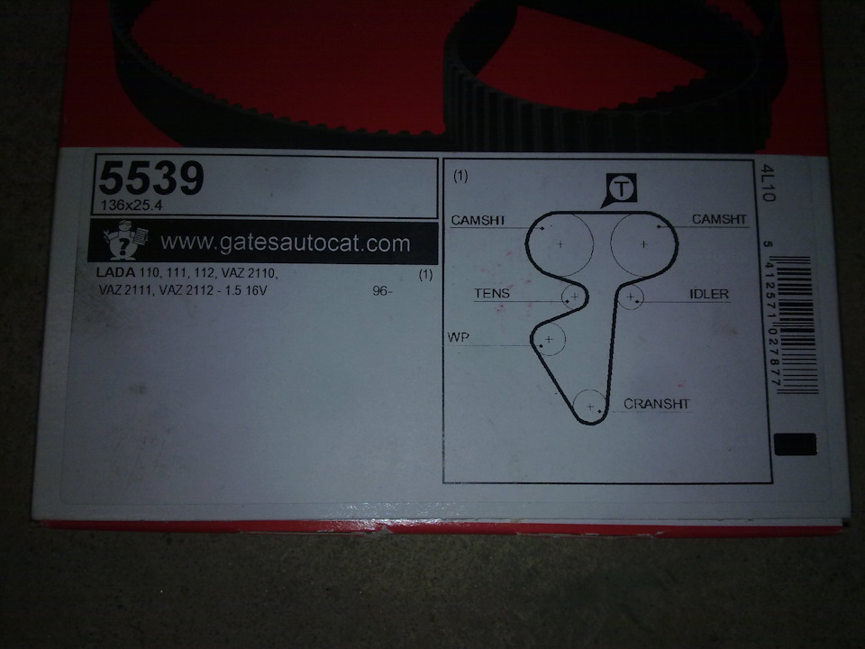

Натяжной ролик должен быт такой ? Или обязательно с каким то креплением ити ?
да я вообще камикадзе)))www.drive2.ru/l/453110392147673108/
А что ремень с Ваза, лучше чем импортный?!)))
ну это вроде как gates
А ну тогда ладно…
значит одобряешь)))

я от жиги ставил такой
Ты самоубийца с Жигулях ГРМ ставить;))
