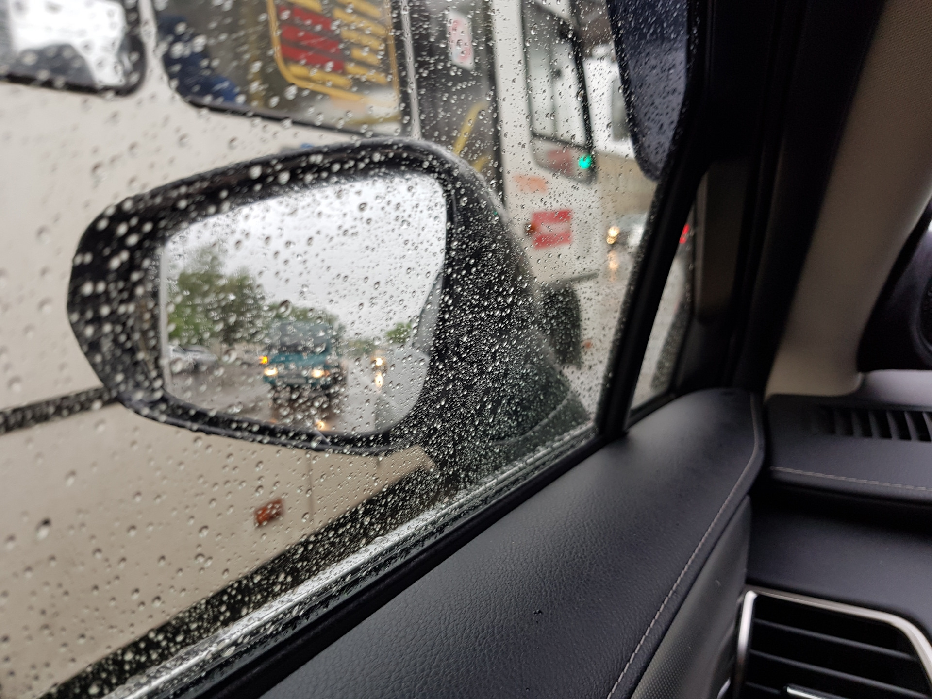

Всем привет! Сегодня задумался-а можно ли найти такое средство (нанотехнологии?!) после самостоятельной обработки которым передние стекла и зеркала не задерживали на себе капли и обзор был бы в дождь не таким позорным? Если есть у вас такие познания-поделитесь)
п.с. Козырек на зеркале я считаю диким колхозом, к тому же он как мне кажется не сильно помогает.

Купи банку ваниш и после мойки нанеси и располируй на боковых стёклах и зеркалах. Либо купи антидождь, эффект тот же. И то и другое нужно обновлять после каждой мойки или сильного ливня.
Обогрев зеркала включите на несколько минут.

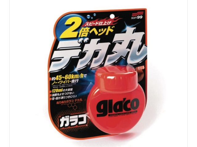

А такое на боковые и лобовое.
Артикул: 04107.
Эффект, конечно, не такой, как на зеркалах, но капли не задерживаются и стекло ощутимо меньше пачкается и дольше обзор сохраняется. С 60-70 км/ч начинают активно убегать от набегающего потока.
Фото не прикрепилось, а изменить не даёт.
попробовал это средство, после мойки промазал зеркала и боковые стекла, эффекта в первый же дождь не заметил ((

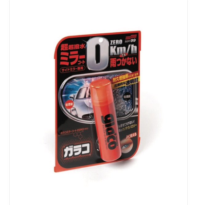

Такое на зеркала. Артикул для заказа: 04172.
Воду отталкивает полностью. Правда зеркало нельзя протирать после обработки(что собственно не потребуется). Ну и на мойке либо закрывать чем то зеркала, либо после каждо обрабатывать заново. Но эффект стоящий, в дождь по трассе сплошное удовольствие ехать с чистыми зеркалами.

Насчет стекл не парюсь, а насчет зеркал, всегда (во время дождя) езжу с включеным подогревом зеркал, за минут 5 высушивает полотна зеркал.

И по поводу антидождя, на боковых стёклах это зло, и видимость с ним становится хуже.
Без него Вода образует единую водяную пленку, прозрачную, а когда нанесён антидождь то Вода собирается в осень мелкие капли и ухудшает видимость до того момента пока масса капли не станет достаточной чтобы она скатилась под своим весом

есть такое понятие в физике — "Угол смачивания" чтобы добиться угла свыше 200 градусов требуется абсолютно ровная поверхность на МОЛЕКУЛЯРНОМ уровне т.е. атомы должны распологаться в таком виде чтобы расстояние между ними не превышало их размер. Машина, как мы знаем, не имеет таких поверхностей да и впринципе ничто не имеет . По сути своей хороший натидождь — это силановое покрытие в связке полимеризующим стекло которое резко увеливичает угол смачивания за счет своей структуры.под микроскопом даже стекло выглядит как гряда Анд, что уж говорить о лаке.
Поэтому стекло должно быть незатертым как минимум полированным, и максимально обезжиреным.
Я перед нанесением даже на новое стекло использую фетровый круг и пасту для полировки стекла на роторе. а потом литры обезжирки и — это важно, только чистые нетканные бумажные полотенца.
