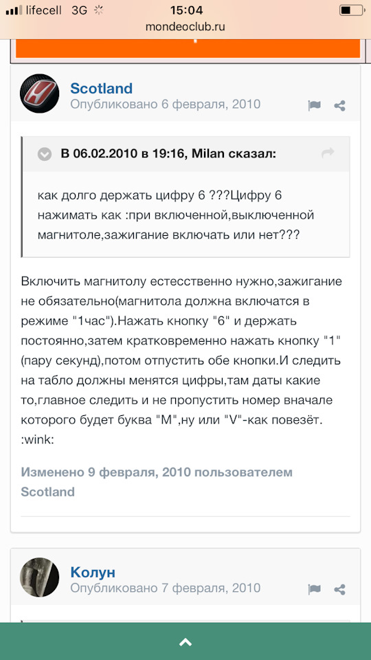

Это я тоже все находил и читал, не помогает. И цифру 6, и цифру 1, и обе вместе. Как только я ее не пытался возбудить. Написал на DRIVE2, поскольку сам не смог найти нужной информации.

Она через определенное количество неверного ввода блокируется. Сначала на какое-то время, а потом и навсегда
В таком случае, исходя из информации в интернете, на дисплее написано LOCKED. А у меня 01 — типа ввод пароля первый раз.
