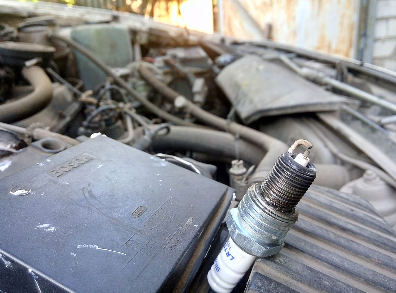

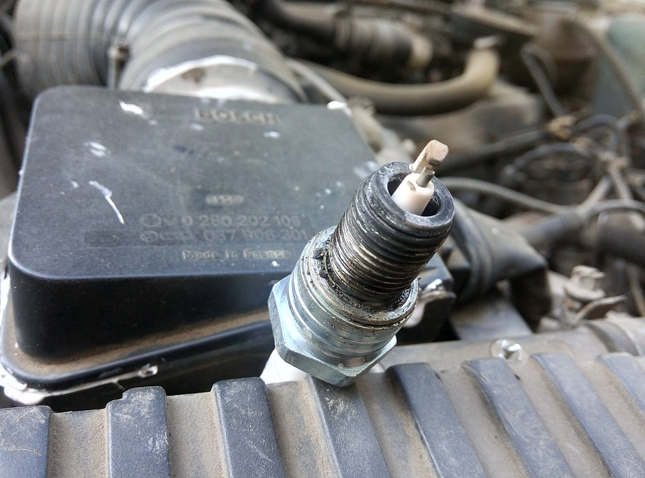

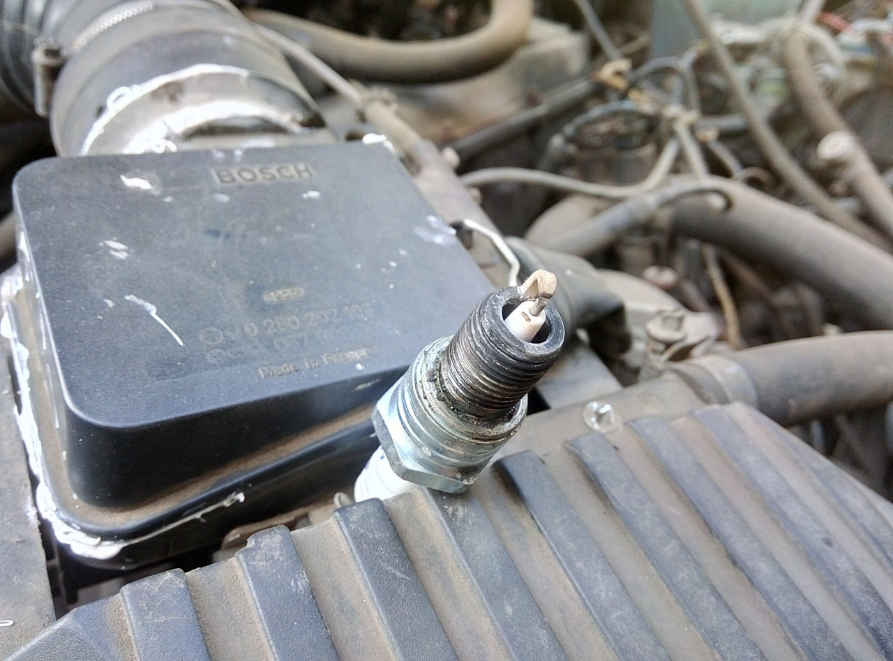

Всем привет !
ребя вообщем давайте гадать по свечам ))) пробег на газу процентов 98% на этих свечках около 5-7 тысяч
Запчасти на фото: 0280202
+- все 4 свечи такие
Вообщем думаю что смесь обедненная, НО расход газа по городу больше 10 литров склоняюсь к 12 может и больше

Свеча чистая, а светлый цвет может из-за газа, сам писал на газу 98%, у меня когда газ был свечи похожие были, а расход на газу на 20% должен превышать нормальный расход на бензине
понял спасиб !

Вот, вот. На бензе еще даже побелее у меня изолятор будет. Забей
Понял спасиб ! я просто думал должны быть цветом как красный кирпич
Не а, для газа это норма.по расходу- на Монике 1.8- 9-10л город/ трасса.чисто трасса 7.5 было
у меня город меньше 12-14 литров не выходит, трасса 8,5-9 литров 2 поколение
Nedsb3
Красный кирпич это Пи…ец!, с 92 делают 95, забыл как эта хрень называется. Короче, как читал когда-то: 200гр, да именно гр. на цистерну и 2 становится 5! Вывод такой: меняй нахрен заправку. Норм бенз свеча цвета Капучино, кофе с молоком, если кирпич, убегай.
понял спасиб !
Ферроцен.
Нормальные свечи, не парься себе голову…у меня на бензине такие…при правильной работе моника, почему-то очень часто бедная смесь
понял спасиб ! я просто думал должны быть цветом как красный кирпич
Светло коричневые, как красный керпичь от ху… Бензина
