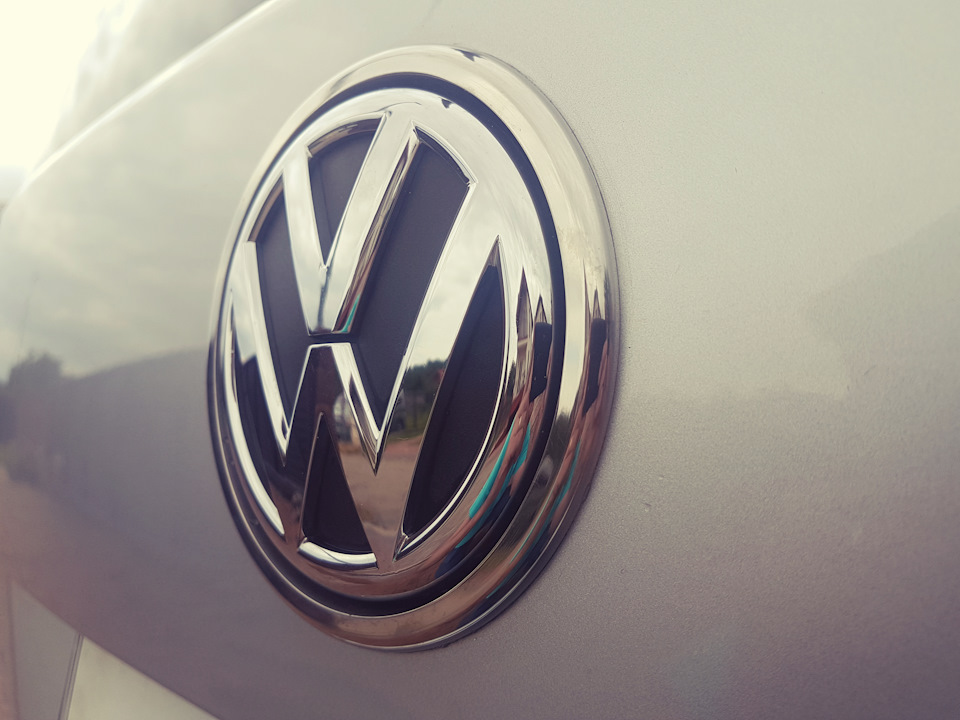

Oчень давно я начал этот проект вот он

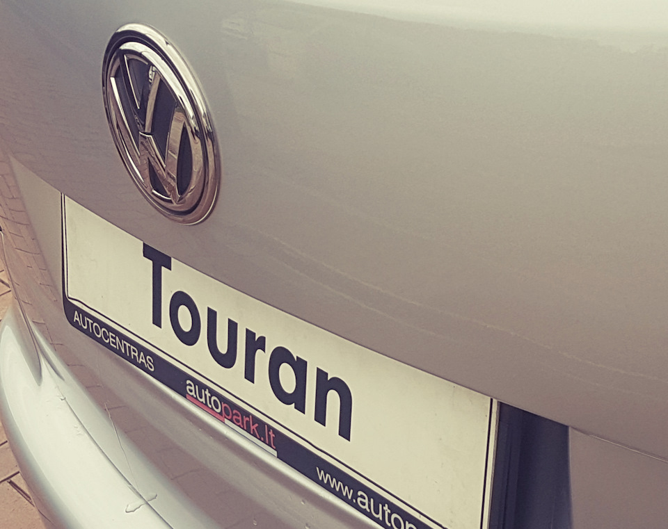

Но как всегда, то времени, то настроения, то желания на установку не было. Провода уже давно проложил, а вот смонтировать камеру ни ка не удавалось. Задача этого проекта была таковой чтобы без покраски установить камеру заднего вида в значке VW, и как вы наверное понимаете мне это удалось. Камера со значком была приобретена от PASSAT CC.
Кольцо переходник был изготовлен и отпалирован до зеркальной поверхности из нержавейки, ну что бы был в тон с логотипом VW. Также мода внесла в этот проект свои корекции, пришлось поменять сам глазок в значке и блок траектории который правильно работает с DISCOVER MEDIA.

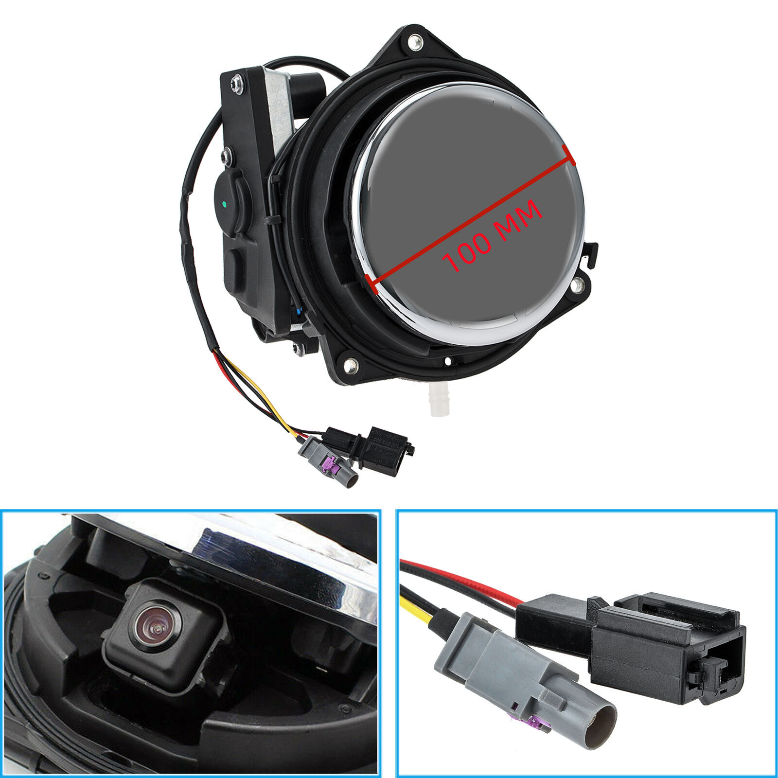

Список деталей который нужен для данного проекта :
вдруг кто захочет повторить :)
1. Камера от PASSAT CC, возможно можно и от B7
2. Блок траектории
3. Проводка
4. Переходник кольцо для установки камеры
(Немного о кольце, если вкратце то с наружи это кольцо с нарезанной наружной резьбой, из нутри это кольцо с внутренней резьбой и посадочным местом под камеру.)

1. Разбираем крышку багажника, снимаем всё что можно.
2. Обклеиваем всю машину бумагой лентой и т.д., особенно заднюю часть авто.
3. Греем феном и снимаем значёк VW.
4. Размечаем нужное нам отверстие .
5. Вырезаем отверстие ( я резал болгаркой и доводил до нужных размеров наждачкой на дрели )
6. Подкрашиваем края грунтом и краской .
7. Так же из нутри нужно срезать одну шпильку моторчика стеклоочистителя, и немнпого внутренней части багажника ( на фото надеюсь будет видно, т.к. описать что резать очень трудно, и это индивидуально для каждой машины )
8. Срезаем среднее ухо моторчика стеклоочистителя, но не полностью (смотрим по месту, меряем режем, опять меряем и режем )
9. Пробуем всё собрать, если не получилось, а это вряд ли, пилим режем подгоняем и опять пробуем :)
10.Если всё становится как надо, изготавливаем 3 точку опоры моторчика, которую мы отпилили ( надеюсь не полностью ), а также ставим резьбовую заклёпку на место шпильки которую мы также отпилили
11. Опять меряeм и проверяем всё ли подходит, если на этот раз подходит то всё разбираем :)
12. Моем, чистим, красим, обрабатываем всё анти корозийной мастикой
13. Прикручиваем переходник кольцо на место, предварительно промазав его герметиком
14.Прикручиваем камеру и центруем её, что бы она была строго вертикально
15.Промазываем все швы герметиком
16.Собираем все наши подготовленные детали на свои места
17.Собираем крышку багажника
18.Радуемся полученному результату :)
Конечно же в процессе могут возникнуть разные нюансы, их решаем в процессе их поступления, и мой отчёт не может передать все тонкости установки, и не является мануалом, я пытался донести до моих читателей какой объем работ предстоит сделать что бы достичь цели. Всем тем кто задумался о таком варианте установке, помогу советами и отвечу на все вопросы, если буду знать нa их ответы :)
Считаю что таким способом камеру в значке можно установить нa любой VW, было бы желание.
Так же после установки в камеру нужно залить нужную параметрию и откалибровать её, иначе изображение будет не правильное на ДМ. На данный момент всё сделанно и установлено в машине, всё работает без каких либо проблем. Если вы всё сделаете правильно, то камеру можно снять без снятия моторчика стеклоочистителя, как и сам моторчик.

Данной доработкой очень доволен, мне очень нравится, камера остаётся всегда чистой, цель достигнута !

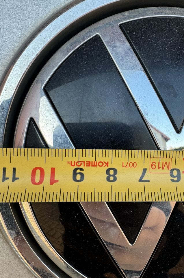

Не подскажешь диаметр значка какой у этой ручки 5К0, 100 или 110 мм?
110 мм, новое лого тоже подходит
Спасибо!
Проблема в диаметре логотипа, пытаюсь найти поменьше чем 110.
Иначе для кольца места нету.)
Заявляют, что бывает 100, но наверно это ошибка:
такая ручка у поло хетч есть — диаметр меньше гольф.
Меньше 110 с камерой нету.
У тюранов задний значек больше 110, поэтому кольцо можно поставить…
Воплотил! Сам все собираюсь в Туарег свой внедрить, но там диаметр значка больше…

А какие все таки провода для дм? Или это самодельная проводка. Интересно от камеры до блока и от блока до ДМ
Я покупал целый комплект с проводами, там всё просто.
От камеры к блоку идёт питание, коаксиальный кабель и управление значком если нужно, от блока до дм такой же коаксиальный плюс минус и кан шина
