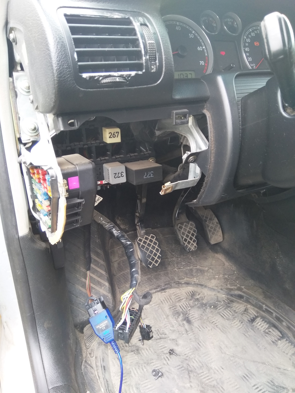

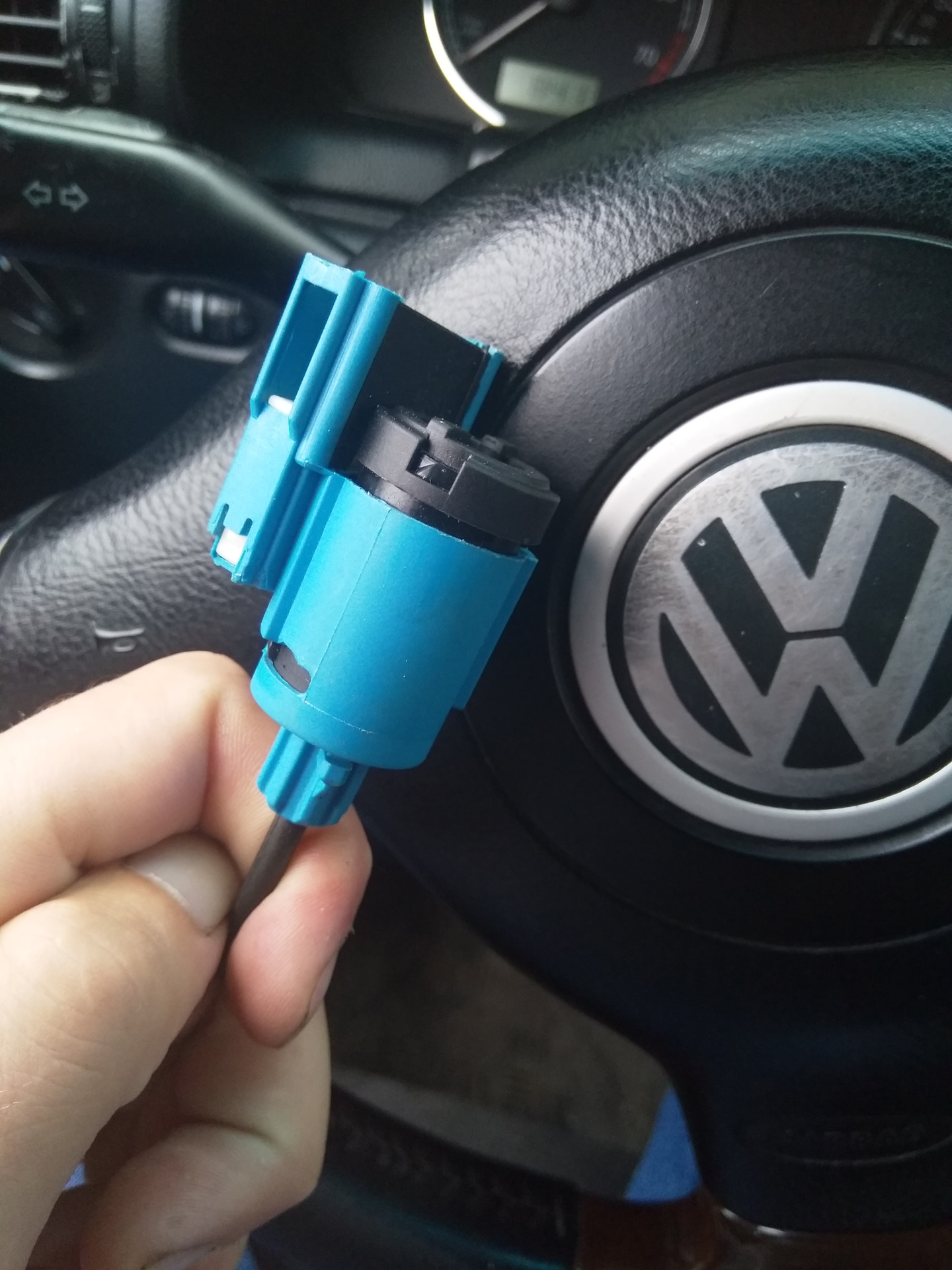

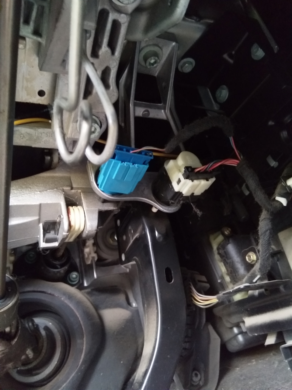

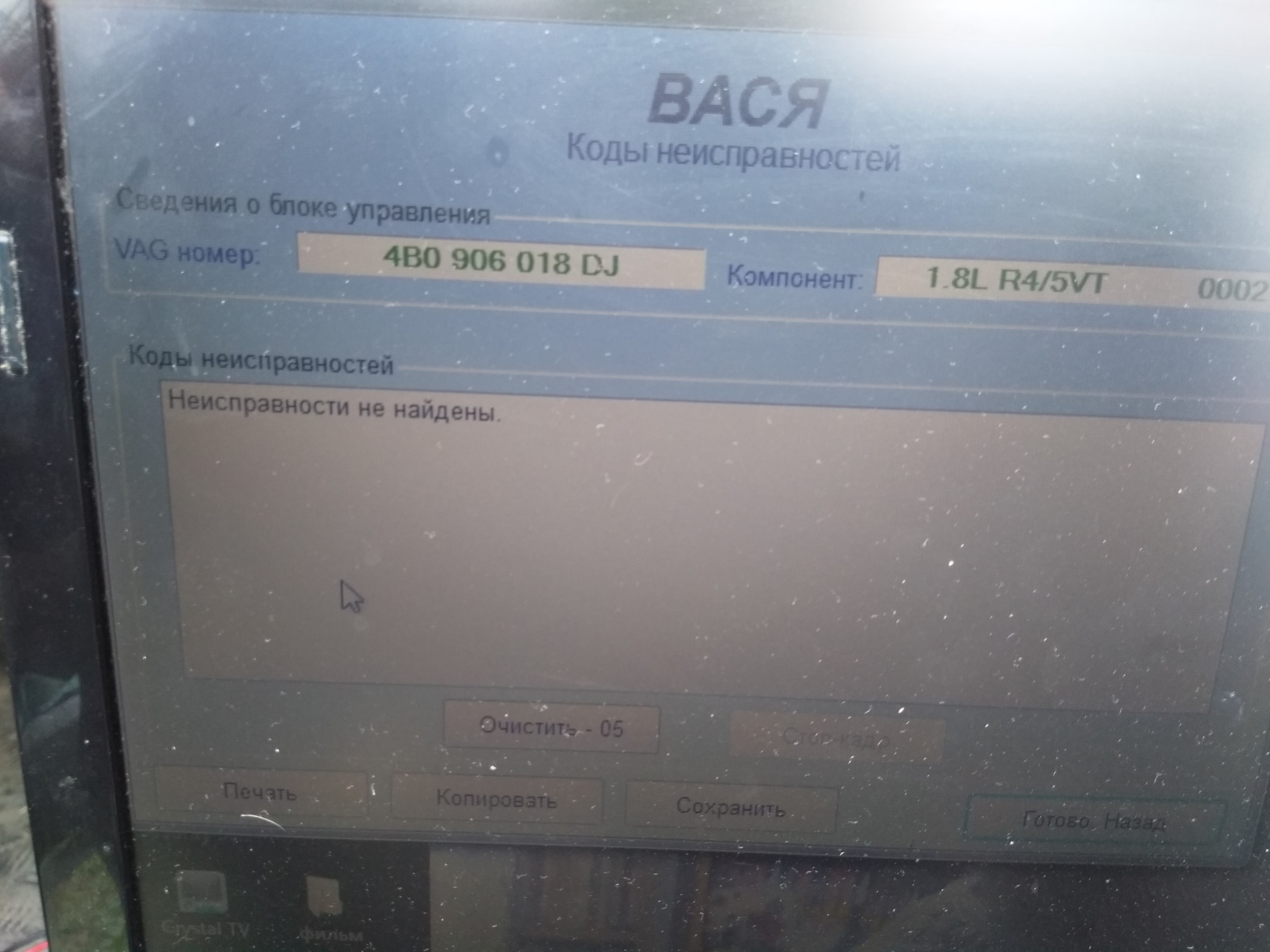

Добрый день. Была у меня ошибка по датчику сцепления и проевлялась на переключении передач обороты подпрыгивали примерно ещё на 500 в момент нажатия на сцепление. Датчик стоит 360 рублей меняется легко 4 саморезы от защиты подрулевой и датчик. После замены скинул ошибку и все ништяк.
Запчасти на фото: 4B0906018DJ
