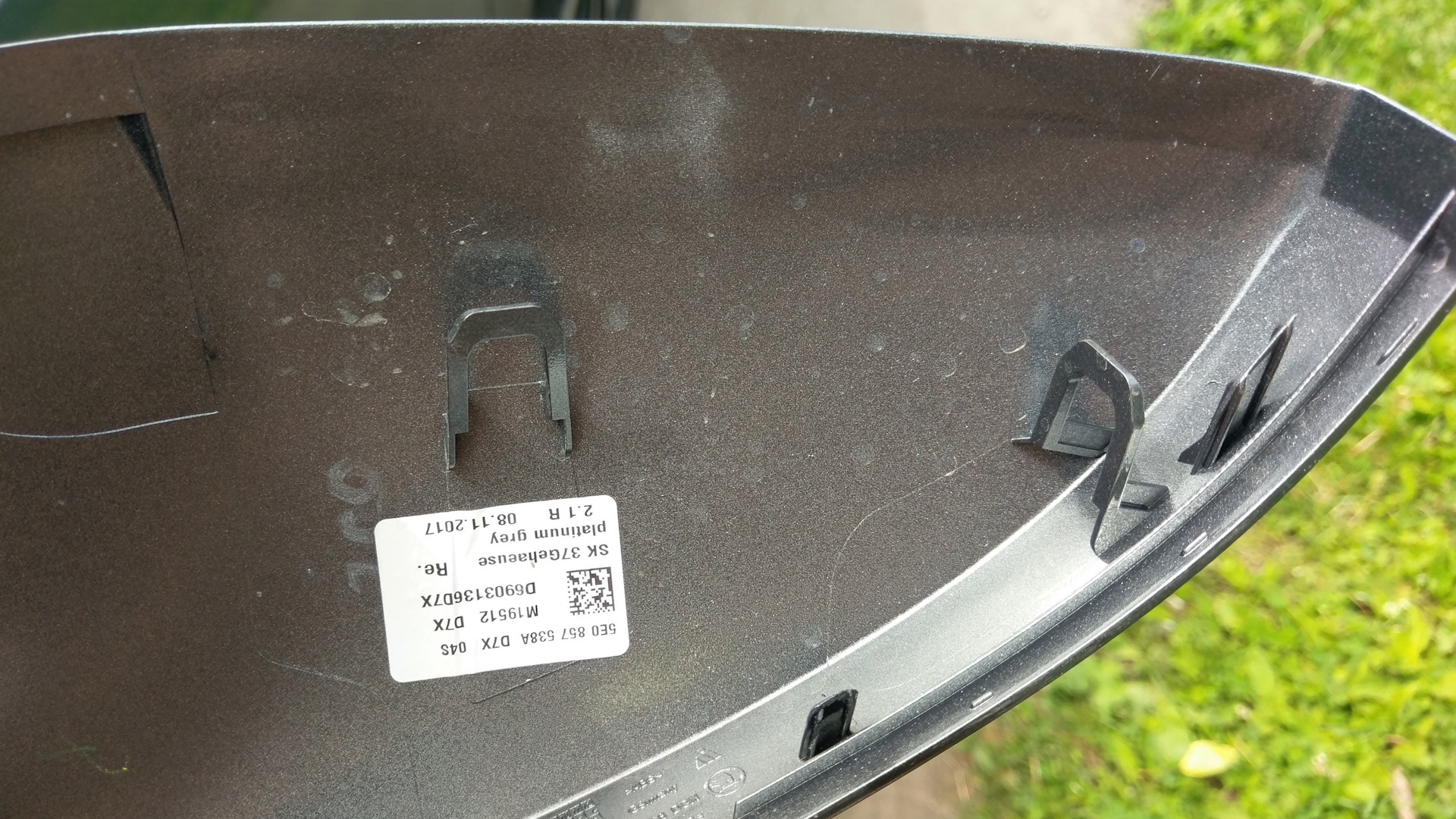

Первым делом с помощью джойстика опускаем зеркала в самое нижнее положение и поворачиваем их в сторону стекла автомобиля. Таким образом, нам открывается доступ к двум защелкам, расположенным за зеркальными элементами. Одна из них расположена сверху по центру, а другая сбоку относительно внешней стороны зеркала.

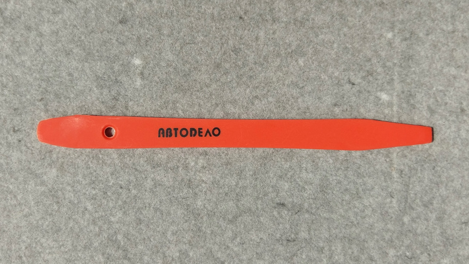

Далее отгибаем защелки. Для этого я использовал специальный съемник, так же вполне подойдет тонкая плоская отвертка, нож и тд. Начинаем с верхней защелки, отгибаем ее и потихоньку тянем накладку с внутренней стороны на себя. Как только накладка вышла, из своего положения переключаемся на другую защелку. Так же отгибаем ее и тянем накладку уже с внешней стороны.

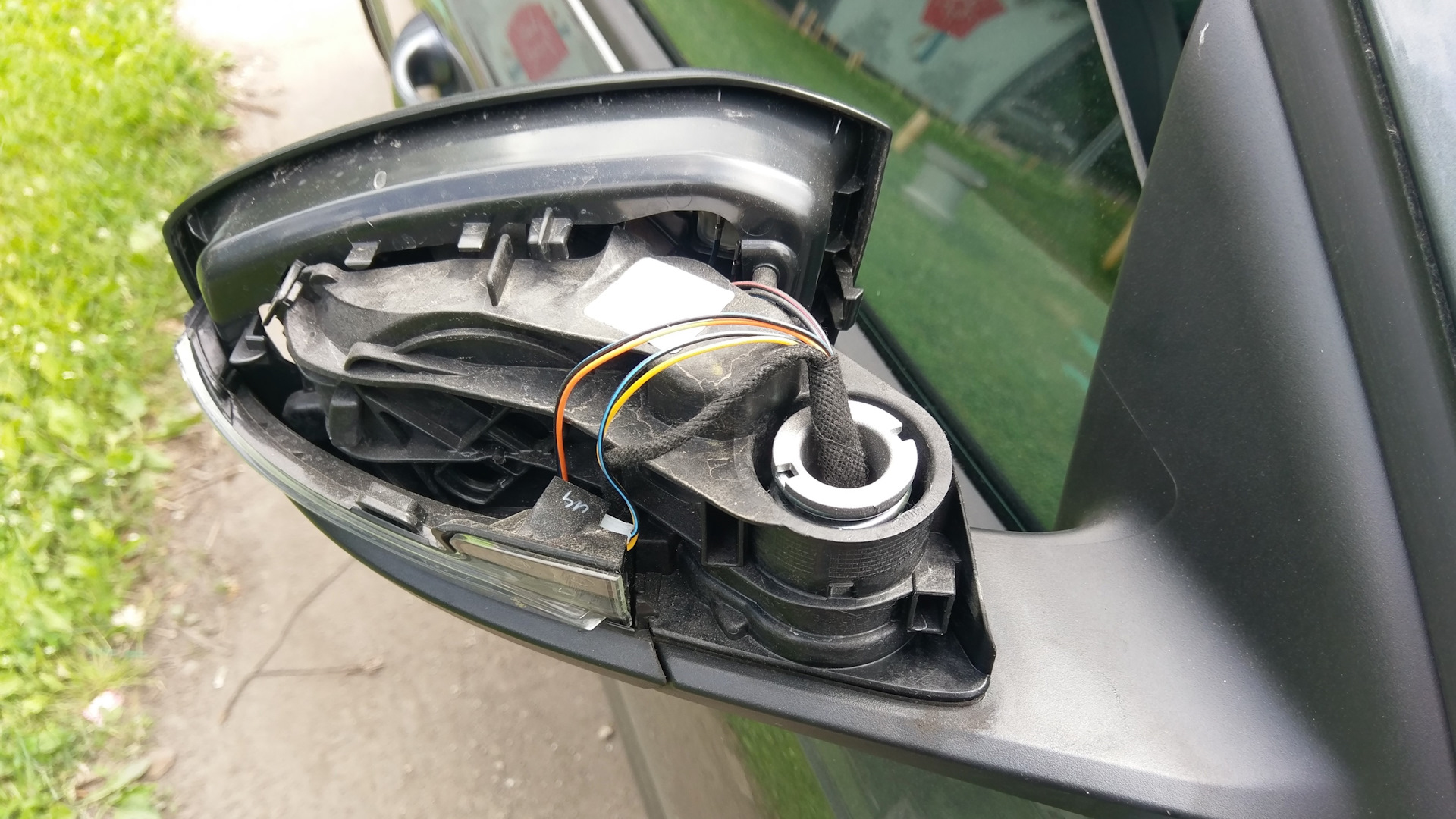

Вот и все, накладка снята. Будьте осторожны, что бы ни сломать фиксаторы и придерживайте накладку, чтобы она не упала на пол. Накладка на правом зеркале сидела довольно плотно, после того как все защелки отщелкнулись мне пришлось еще приложить усилия, чтобы снять ее. А вот с левой накладкой приключилась беда, после того как я отщелкнул боковую защелку накладка вылетела словно изнутри ее подпирала пружина, естественно я не успел ее поймать и она ударилась об асфальт. Отделались парой мелких сколов, так что будьте внимательны. Вот и сами защелки на фото.

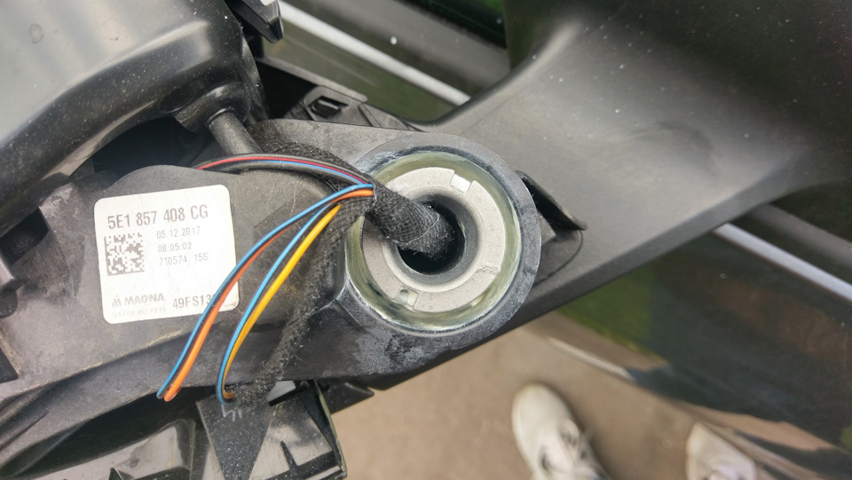

Вот такая картина предстает перед нашими глазами, нас интересует механизм складывания зеркала.

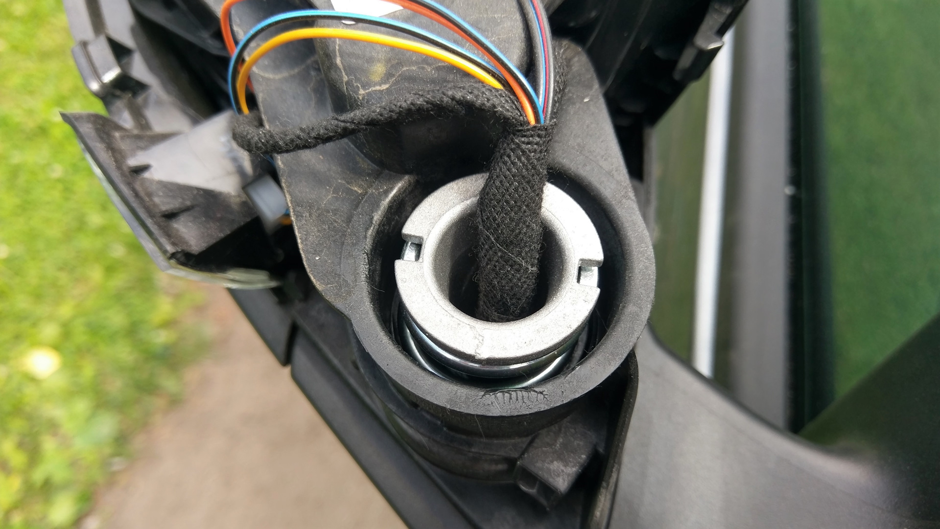

К сожалению, фотография не передает, но смазки внутри не оказалось совсем. Если Вам удастся ее обнаружить в своих зеркалах, то первым делом нужно от нее избавиться с помощью средства для очистки карбюратора и тд. Я протер внутри влажной салфеткой на всякий случай.
Далее мы берем смазку, я использовал свою любимую белую смазку от компании LIQUI MOLLY и обрабатываем механизм внутри. Желательно использовать смазки отталкивающие грязь и влагу.
Вот что у нас получается. Вытираем все излишки и защелкиваем накладку на свое место.
