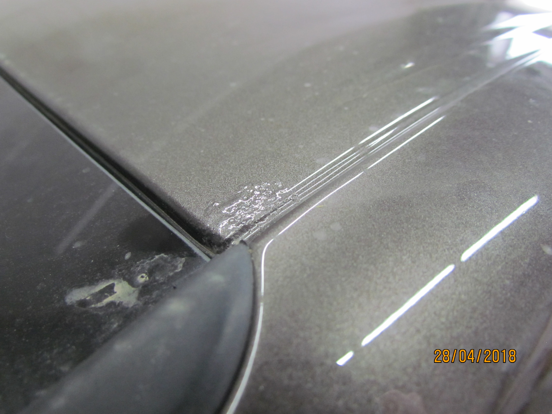

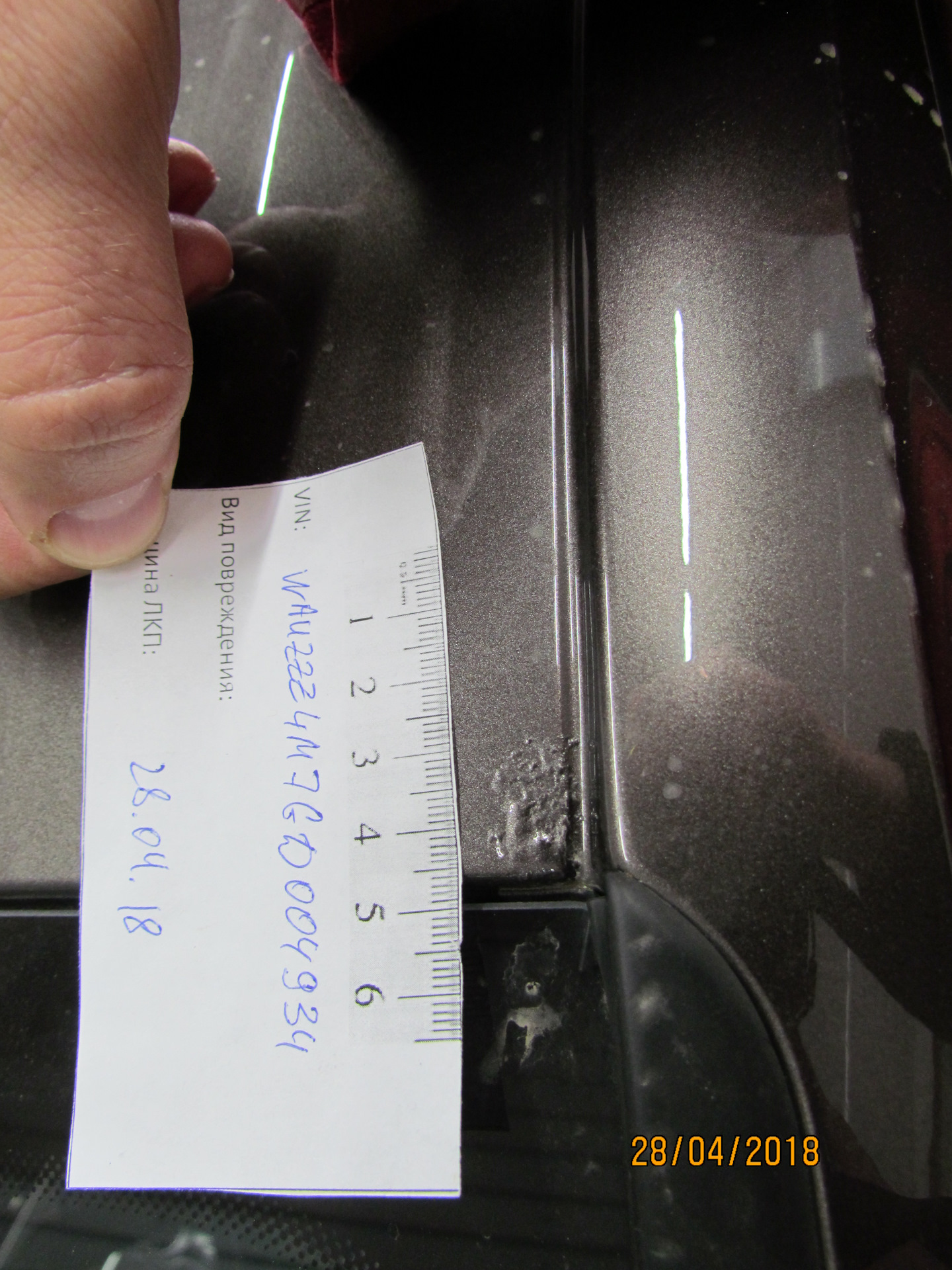

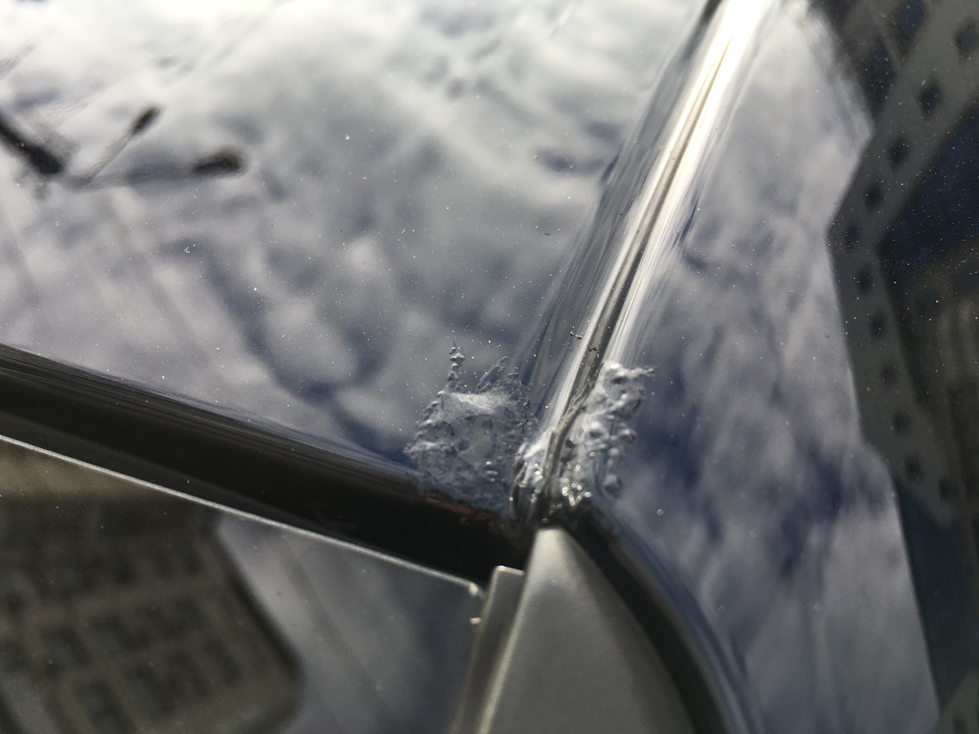

Добрый день, хочу вам рассказать пренеприятнейшую для меня новость. Если начинать предысторию, то где-то в начале апреля этого года заметил я очень неприятный дефект, а именно следы коррозии на крыше возле сварного шва. Это при том, что крыша алюминиевая в новой Q7. Съездил в наш "чудесный" цент в Афонино, зафиксировал дефект, его признали производственным и гарантийным, при этом сказали, что скорее всего это не крыша, а именно сварной шов. Вот тут я еще больше напрягся, так как абсолютно точно понимаю, что восстановить заводской лазерный шов в условия центра не возможно, что подтвердили и сами сотрудники, сказав, что они его разделают и потом просто заделают герметиком, а крышу перекрасят. Такая перспектива меня не устраивает и я написал письмо, что не согласен и требую замены авто. Тут уже мне ответили, что не о какой замене не может идти и речи, дефект незначительный и т.д. и, что это вообще не сварной шов и нужно вначале определить, а для этого оставить им машину на "вскрытие". Так как если это просто крыша, то и ремонт не сложный и точно незначительный. В общем вчера оставил им машину на вскрытие, завтра или в понедельник должны пригласить, чтобы посмотреть что же это все таки (шов или крыша). При этом уже похвастались, что одна новая Q7 с таким дефектом уже приезжали и они на ней потренировались его устранять.
В общем я очень опечален, для меня всегда было убеждением, что Ауди не гниют и тут такой привет на новой машине, да еще и не единичный случай. В общем, если это будет шов, то буду бодаться до последнего и требовать замены авто. Также после такого как-то отвернуло от марки, буду смотреть Х7 или новую Х5.
По результатам вскрытия отпишусь. Хорошо хоть подменную машину дали)

Я вам скажу НЕ по наслышке. Это где-то диллер — а точнее водитель, поцарапал крышу, возможно при перевозке- загрузке/разгрузке автовоза или еще где-то и быстро — халтурно подкрасили. Через время краска всдулась. Вот и все =) Главное быстро впихнуть клиенту

Да, продолжение так себе. Вскрыли, оказалось что это не сварной шов, на алюминий попали кусочки металла и он скорозировал. Вскрывали при нас, юрист сказал, что судится бесполезно. Сумма ремонта-копейки. В итоге должен в эту среду забрать. Но готовлю письмо в Германию, такого быть не должно. Тем более случай оказывается не единичный.
Нам показывают по Дискавери суперзаводы, сборщики в масках и белых халатах, отсутствие пыли и чуть ли вообще не вакуум при покраске, «окунание с переворотом в ванны)), чудо-роботы маляры…
И потом «на аллюминий попали кусочки маталла»… Откуда, бл*дь?

Не похоже на дефект шва, скорее проблема с окраской. Лучше сразу претензию импортеру и письмо на Ауди в Германию. Дилер однозначно будет съезжать с темы возврата. Заменят если почувствуют риски потери репутации и то скорее из Германии. Сам возвращал машину, правда не ауди и в 2 х недельный период.

Дело в другом.Даже если все покрасят хорошо.Эта ржавчина через год опять там же полезет.Вот в чем самое плохое.Это уже заводской брак покраски и обработки.

Это где лобовое с водительской стороны?
Да, именно там
