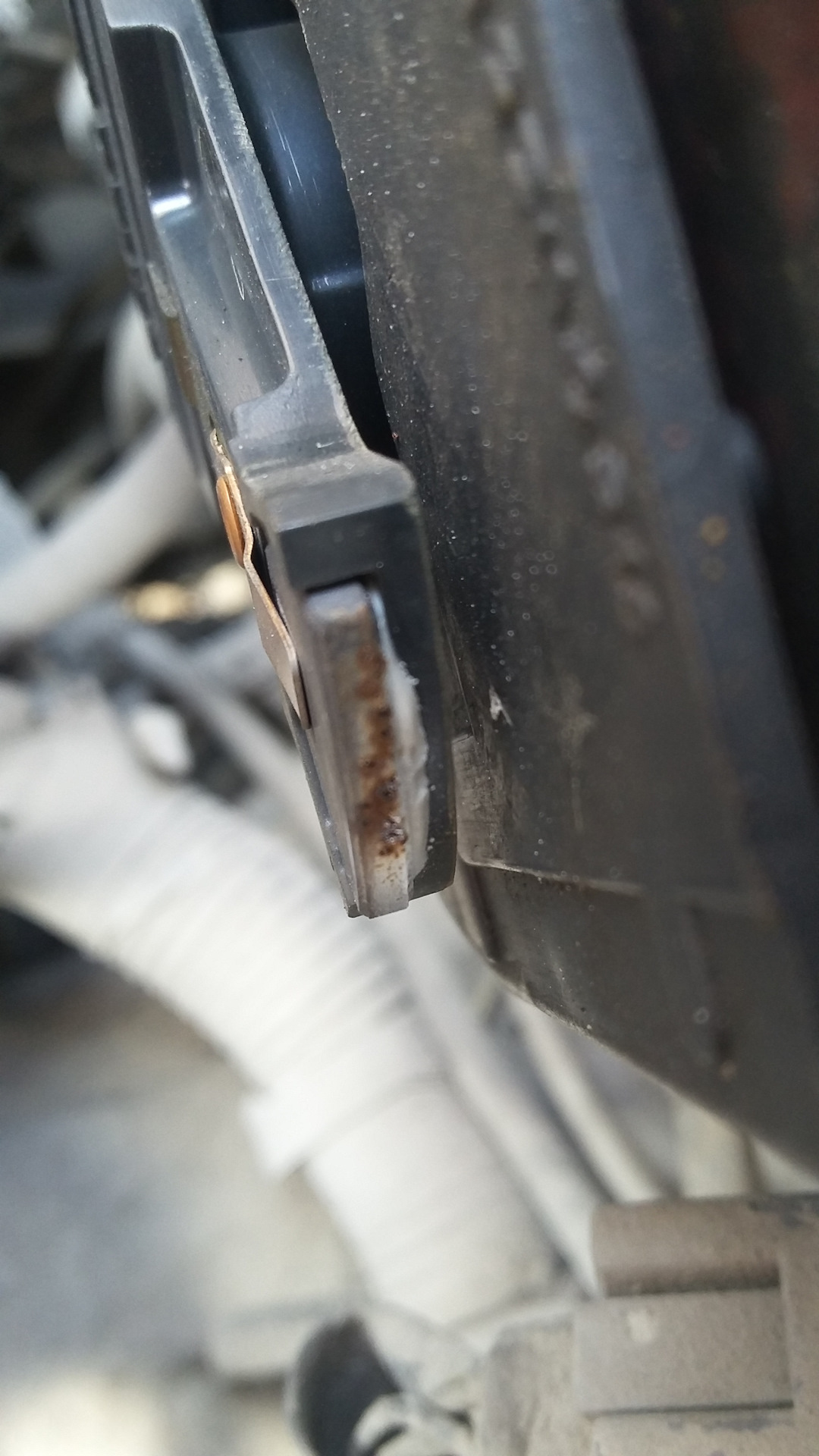

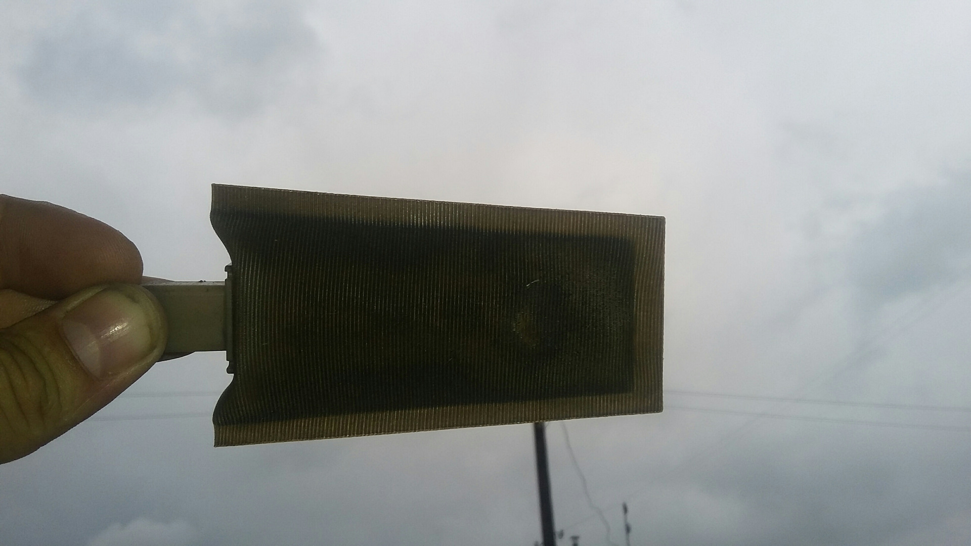

Приветствую всех ✋ пришла проблема к моей королке, перестала ехать. Нажимаеш на педаль -просто провал. будто глохнуть пытается. Вот первая мысль что насосу подкралась …

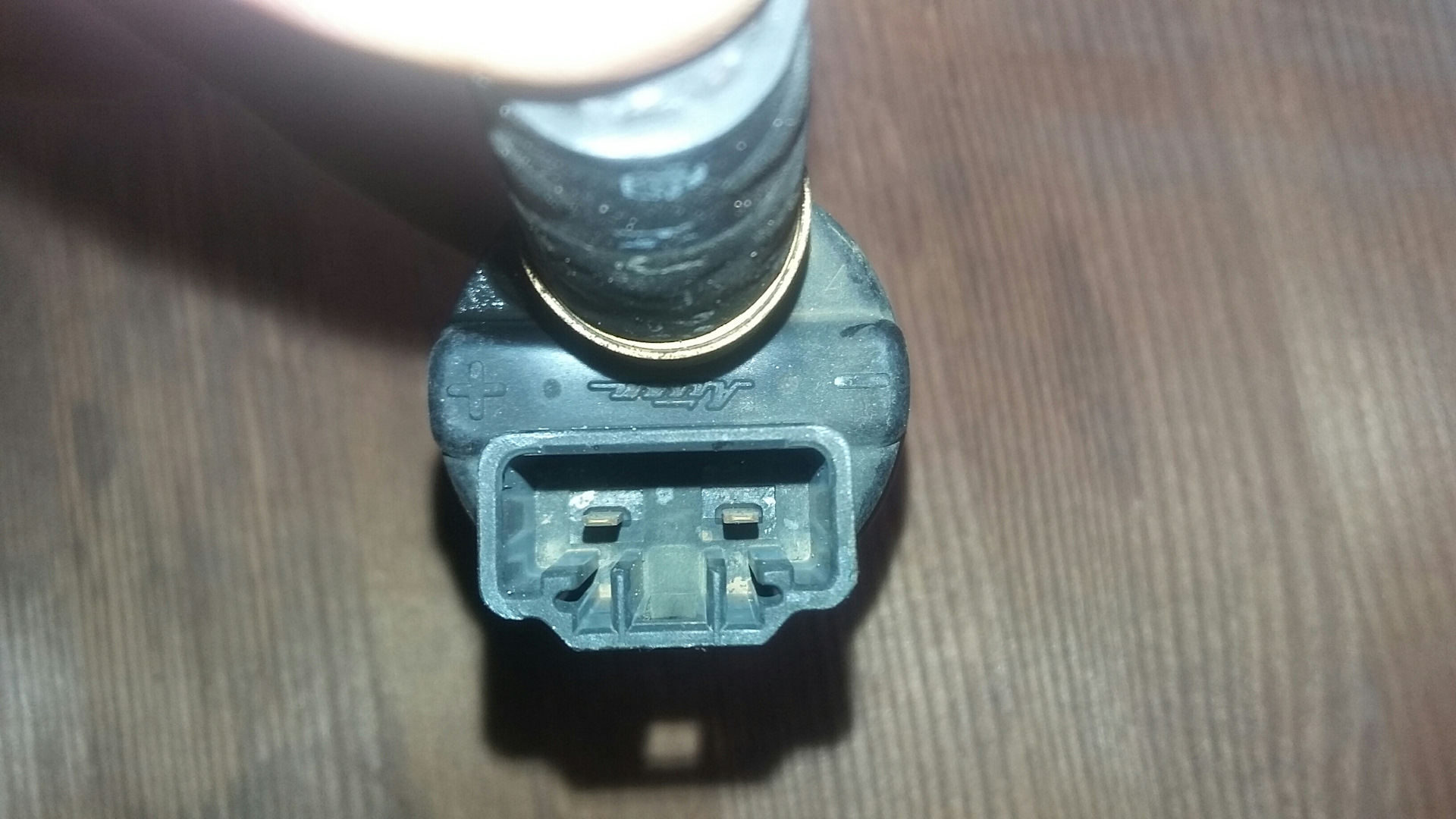

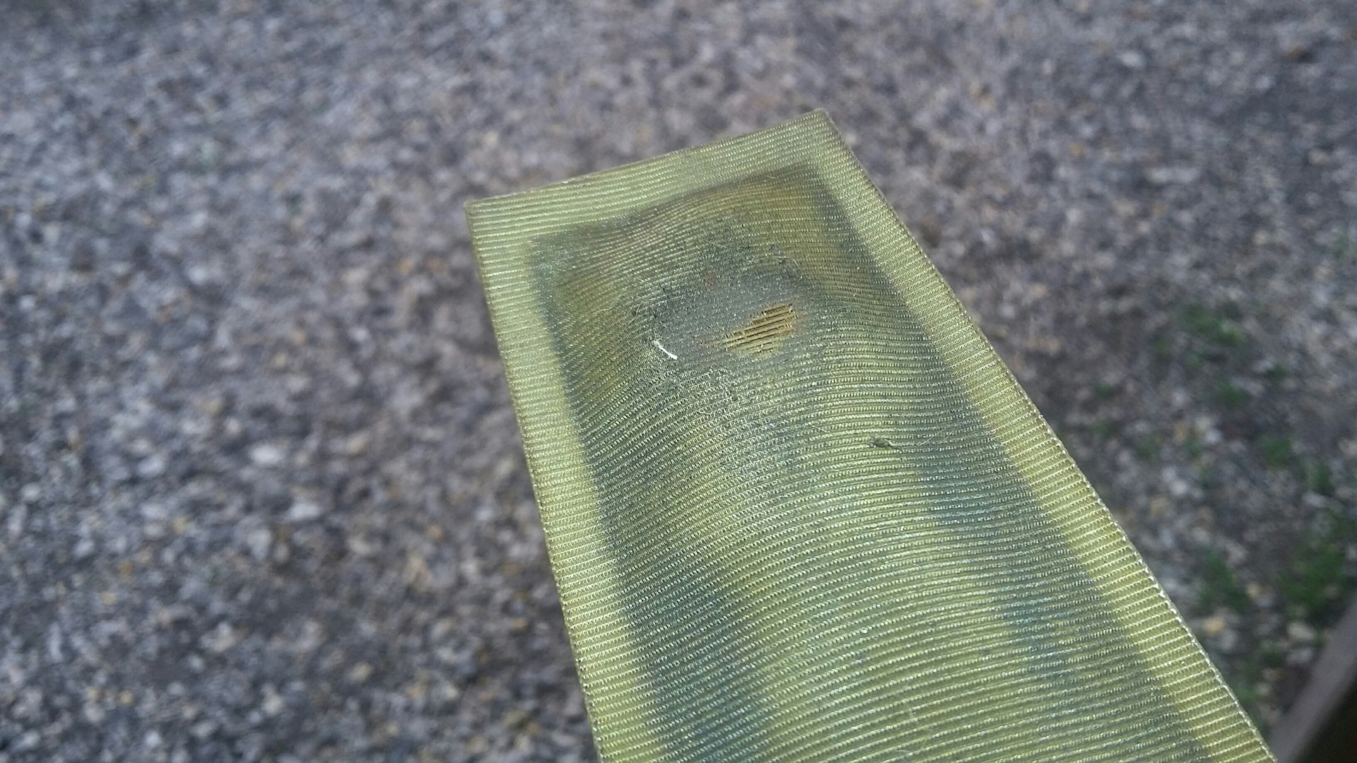

Но решил прежде чем его снимать, проверить через диагностический разъем что покажет программа. Сам шнур и прогу в интернете описана не раз, а вот какие параметры что он выдал так и не понял. Как говорится не для средних умов. Поэтому решил снять заменить и еще раз подключиться к компьютеру.там увижу думаю разницу. Снять насос оказалось та еще проблема, гайка топливапровода вся круглая, пришлось напильником сделать шестигранной и на 13. Зажать газовым и ключом на 19 вдвоем удалось ее победить. Снял насос сравнил с купленным вроде один в один, даже клемы одинаковые — хоть парни в магазине говорили что придется переделать. Дело теперь за малым найти новую сетку и собрать обратно. А пока смотреть футбол)

Ну вот теперь вроде такого провала нет.иногда подтраивает, но думаю из за проводов беспонтовых.сначала их сменю, а там датчик проверю еще.

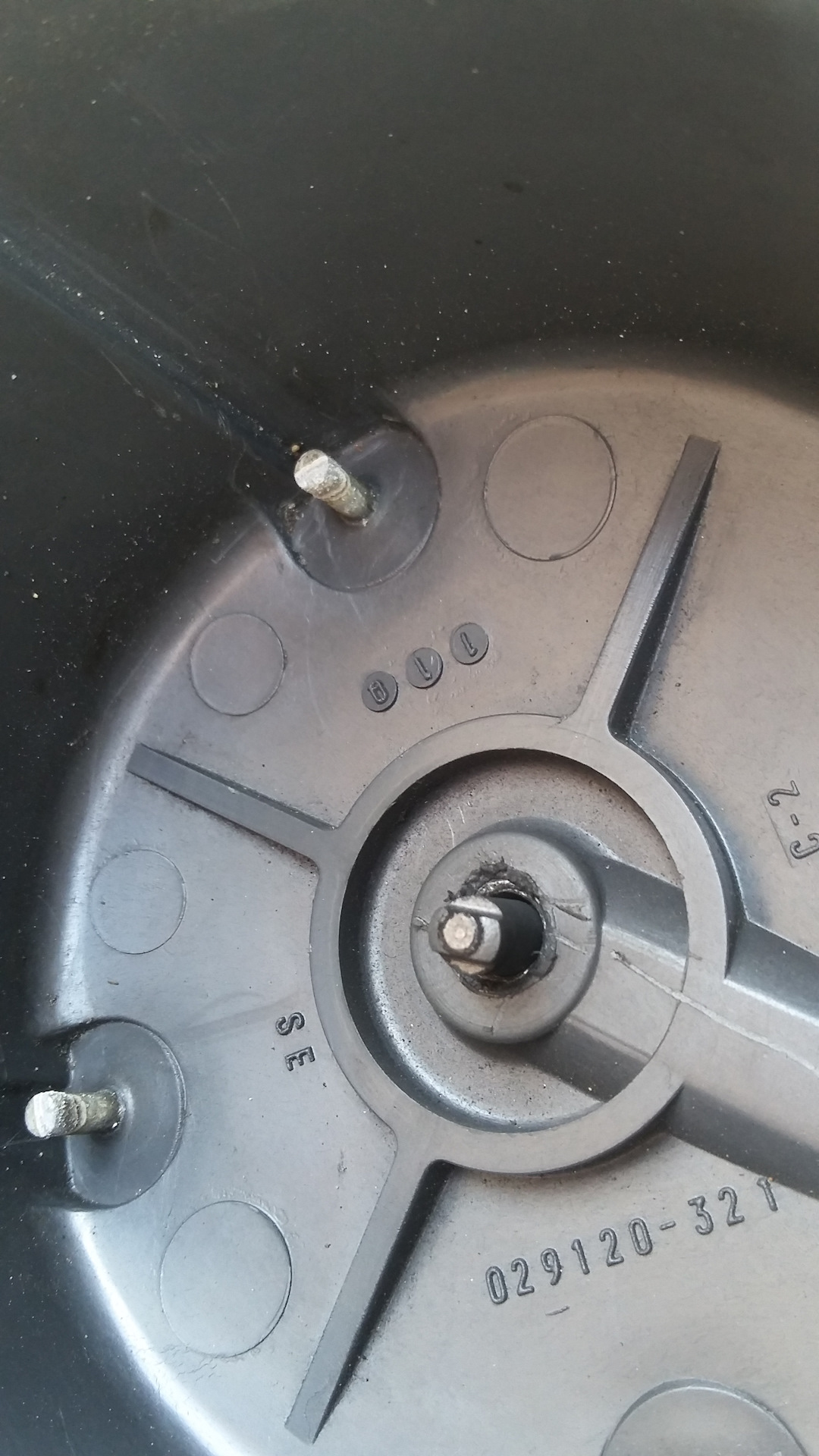

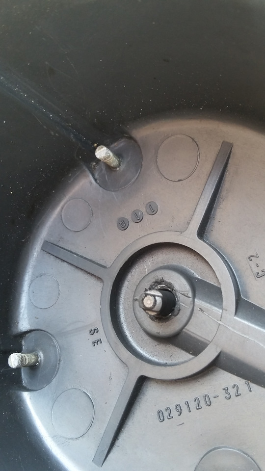

А ещё свечи, вв провода, крышка или Бегунок трамблера, либо катушка

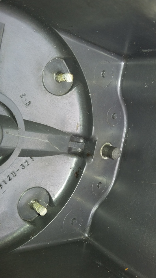

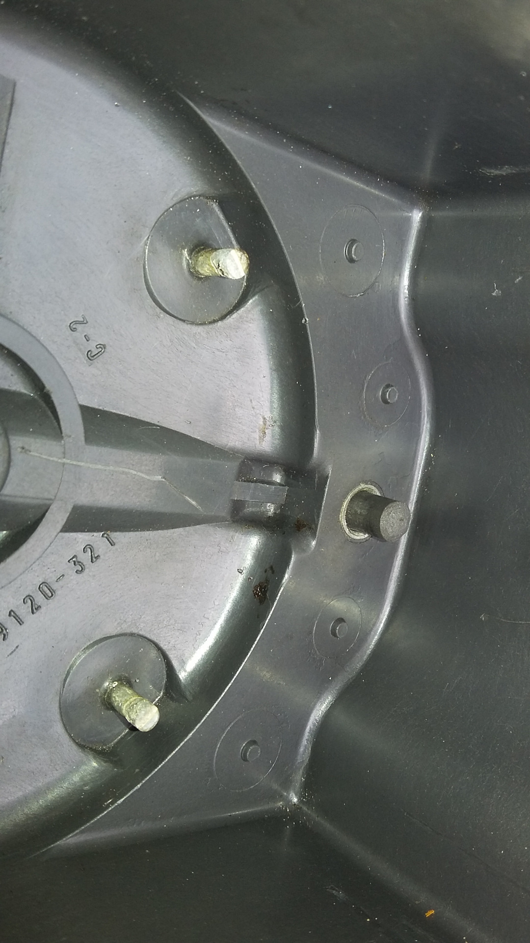

Бегунок такой. Провода под замену надо тоже.
Почистить, возможно Крышку заменить
