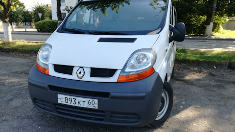

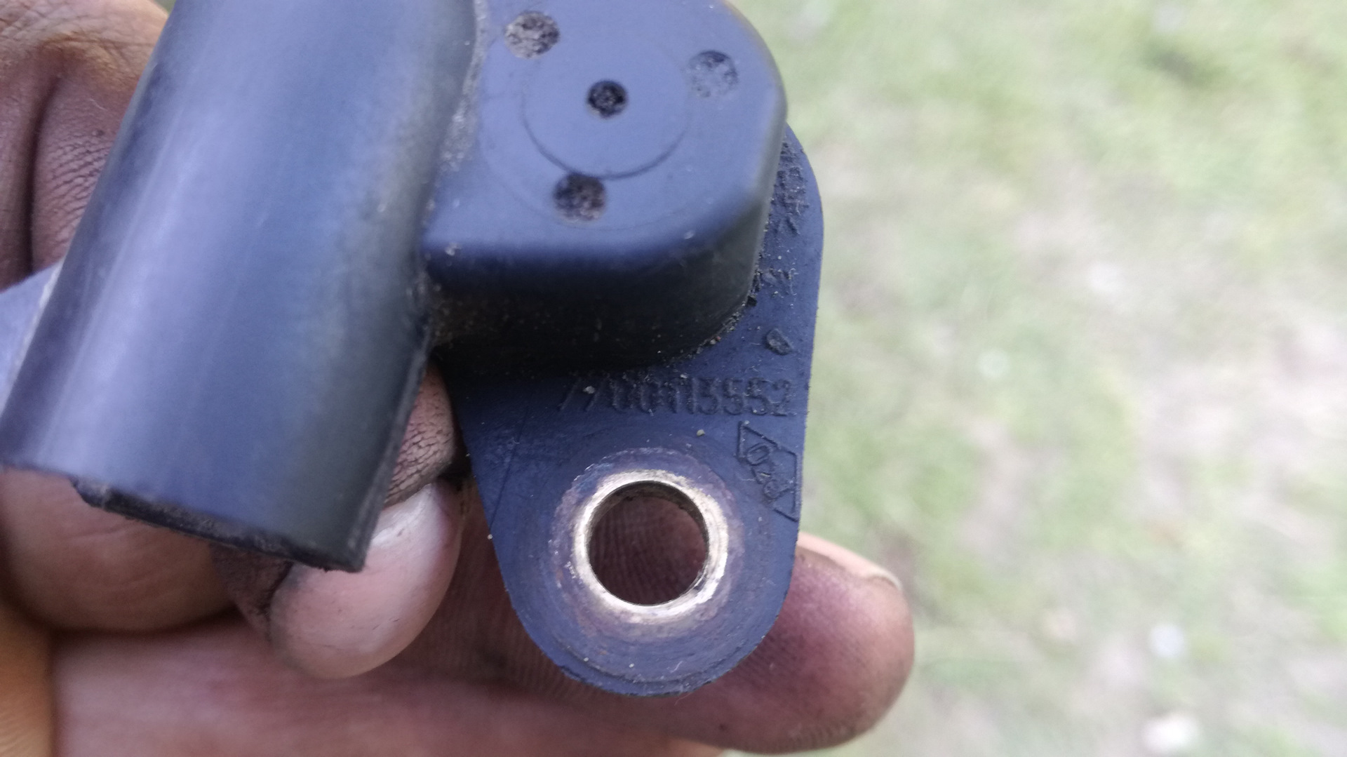

После двух месяцев простоя попытался завести буса, результат ноль.Начал с топливной аппаратуры, можно сказать всё перебрал, только насос ТНВД не тронул и слава богу. Даже форсунку одну вытащил без проблем, но результат ноль. Вызвал спеца со сканером и он сказал с коленвала нет сигнала, результат не рабочий ДПКВ. Заказал новый, поставил и бус завёлся.Правда датчик этот стоит ну в очень не удобном месте.Возник вопрос какой диагностический сканер купить, только мультимарочный а то после вольво остался, а толку от него.Датчик купил ERA 550139.
