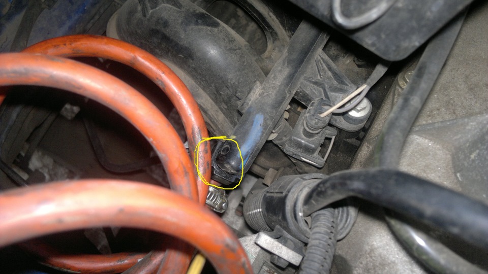

Можно было самому промыть, как я и изначально хотел, но меня переубедили. Объясню почему: если я сам чистил форсунки, то все остальное осталось бы забитым. А мне почистили все.
Как все происходило:

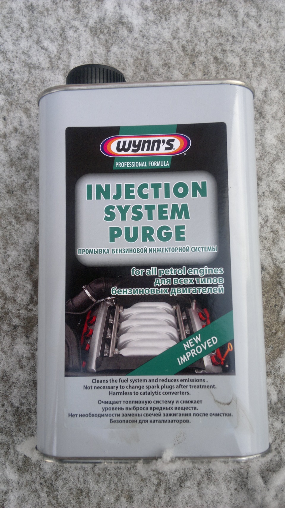

1)Купил промывку инжекторной системы "Wynn's" 1л 370р
2)Отсоединили топливный шланг от топливной рампы

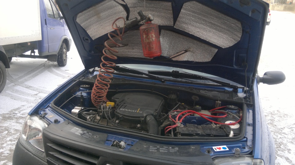

3)Подсоединили свой шланг в топливную рампу, а другой конец был подсоединен к огнетушителю в котором была наша жидкость "Wynn's", так же этот огнетушитель держал определенное кол-во атмосфер (сколько не знаю), а к огнетушителю был подсоединен компрессор.
Вот и вся система которая требуется для промывки инжектора, можно и самому сделать такую в гараже и чистить систему хоть каждое ТО.

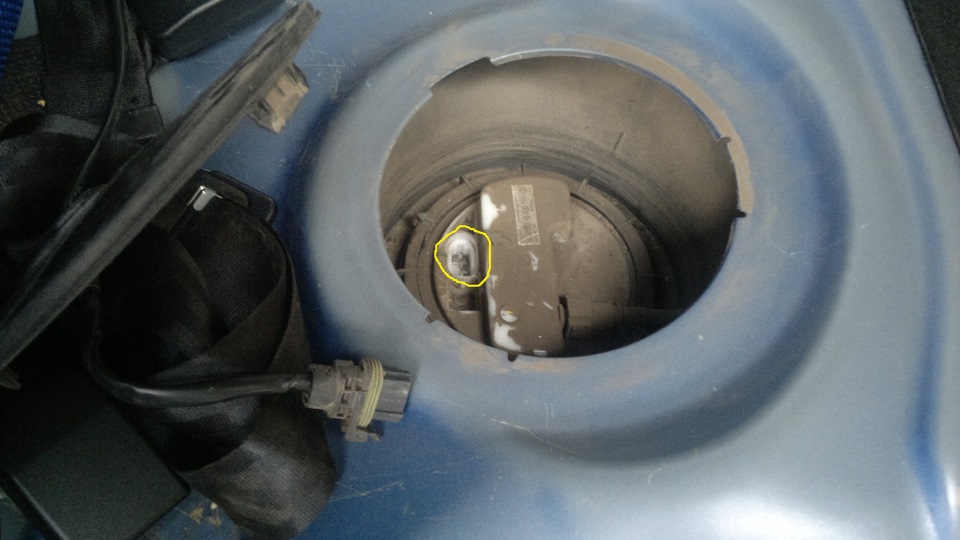

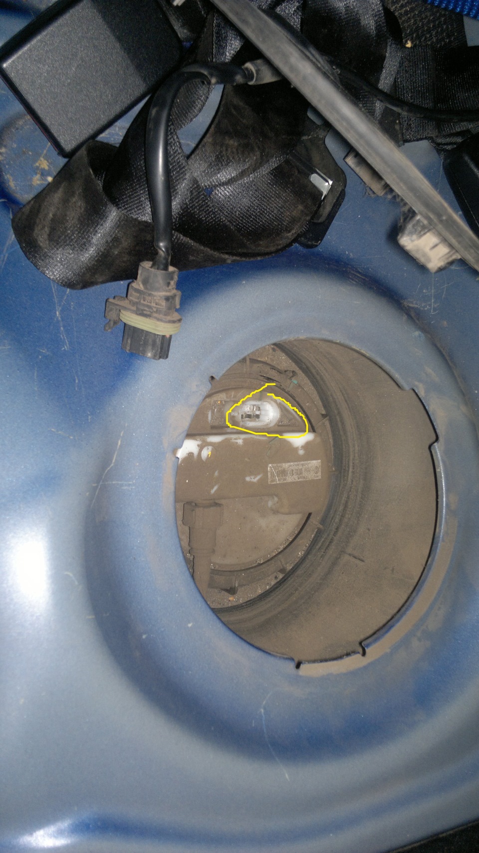

4)Под задней сидушкой отсоединяем клему, что бы топливо не поступало вообще.

6)Заводим машину и даем работать на холостых 7-10 мин.
7)Глушим на 30мин, что бы все прокисло в системе.
8)Снова заводим и газуем от 3 до 5 тыс/обор, пока не закончится жидкость в огнетушители, что бы выгнать весь хлам и прочистить систему.Будет гореть ЧЕК. Из глушителя шел, то темный, то белый дым потом выхлоп стал нормальным.
9)Когда жидкость будет кончаться обороты будут падать и можно глушить.
