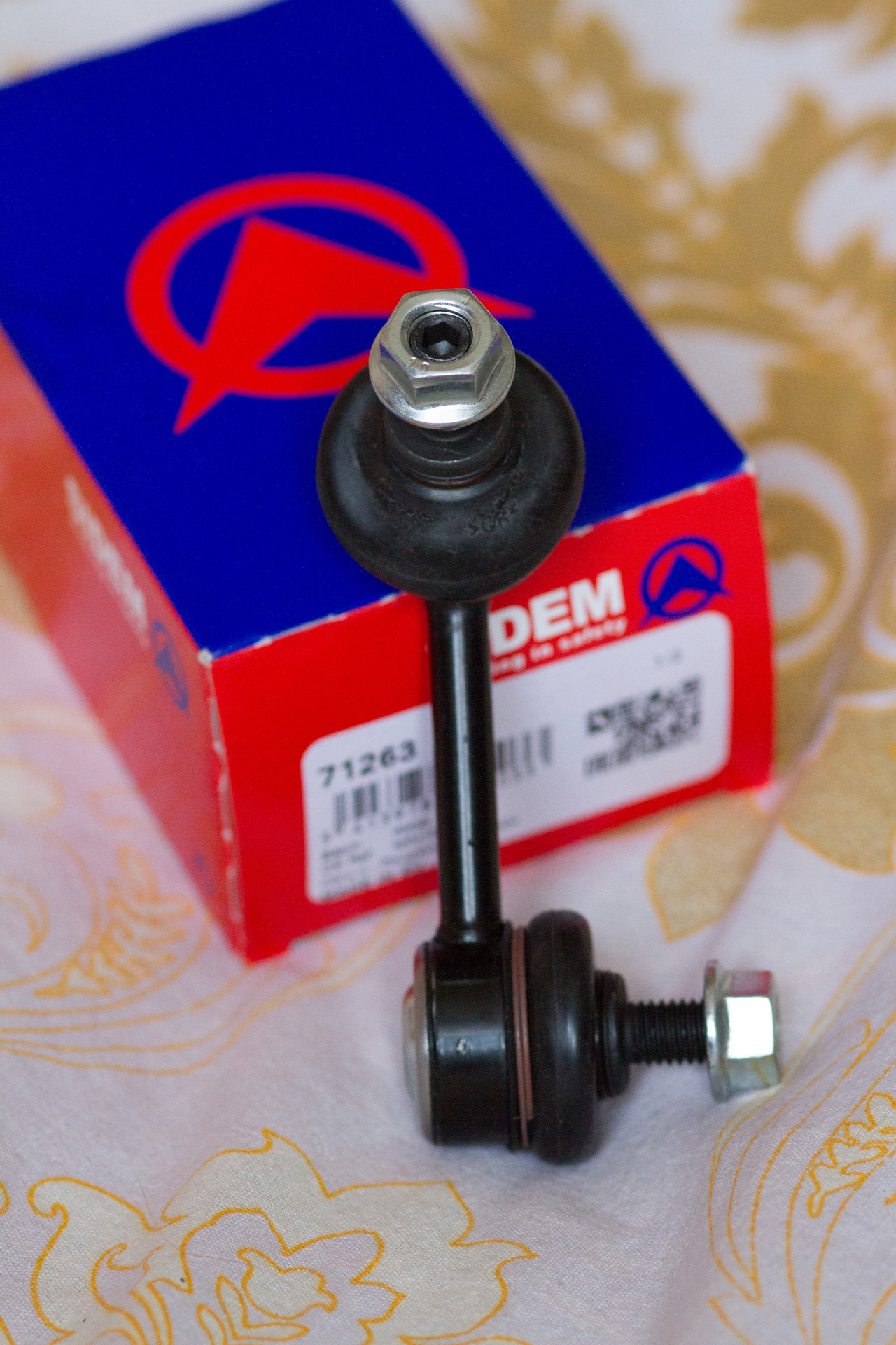

Поискал обзоры конструкции разномастных стоек стабилизаторов и выявил для себя фаворитов:
1. Lemforder (Тайвань)
2. Sidem (Бельгия)
Если с Lemforder все неоднозначно и цена выше допустимой (1к+ за стойку), то у Sidem цена демократичнее, но тоже высокая (730 р).
Фаворитами данные стойки стабилизатора считаются потому, что у них пыльник закреплен хорошо, двумя пружинами и поджат. При движении пальца в максимальных пределах нет никаких «открытий» пыльника. Все герметично!
Вот фотографии, как выглядят стойки.
Единственная претензия – коробка на «от.ись» никаких защитных наклеек, стойки без целофана. Несерьезно для такой продукции. В любой неуважающей себя конторе легче легкого открыть коробку кинуть туда какое-то дерьмо и закрыть, а покупатель и в жизнь не догадается об этом.
Слава богу, мне все пришло нормальное, сравнил с интернетом, стойки такие же, как на всех картинках.
Шаровый шарнир, впринципе, все умеют делать и он ходит достаточно долго на любых стойках. Умирает он только из-за хренового пыльника, что и прозошло с Masuma.

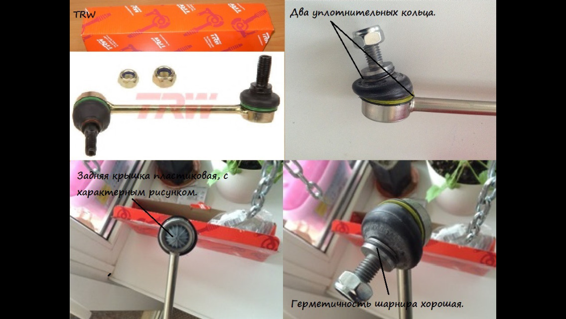

Trw тоже норм запечатан пыльник. На фото стойки стаба — ПЕРЕДНИЕ!
А если палец отвести на максимальный ход? Я вот думаю что будет щель
Сфоткаю как нибудь

Я думаю стойки буду ставить либо оригинал, либо trw.Вроде только про них нормальные отзывы.
Не только отзывы нужно, нужно обязательно смотреть какой пыльник. Именно на пыльнике я и заострил свое внимание
Где то здесь люди сравнивали стойки стабилизатора, трв норм и смазки много и пыльники хорошие

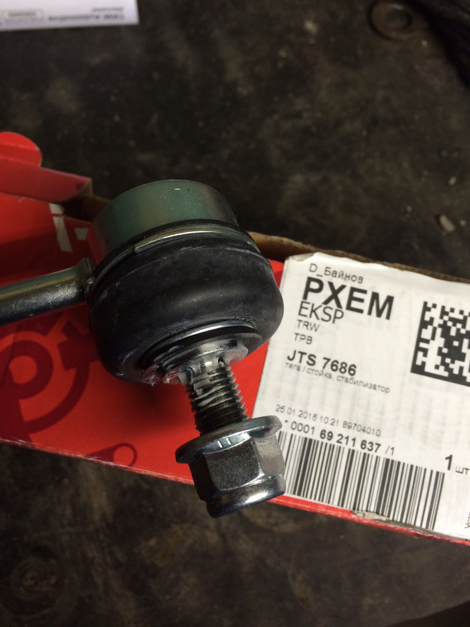

Тоже Волговские стоят втулки…все хорошо . А стойки TRW поставил.
Я на стойки TRW пыльник тонким пластиковым хомутом притянул, где нет пружинки.
Хотяб так. Кто то под пыльник смазку набивает до талого. Но я считаю что не должно быть такого
