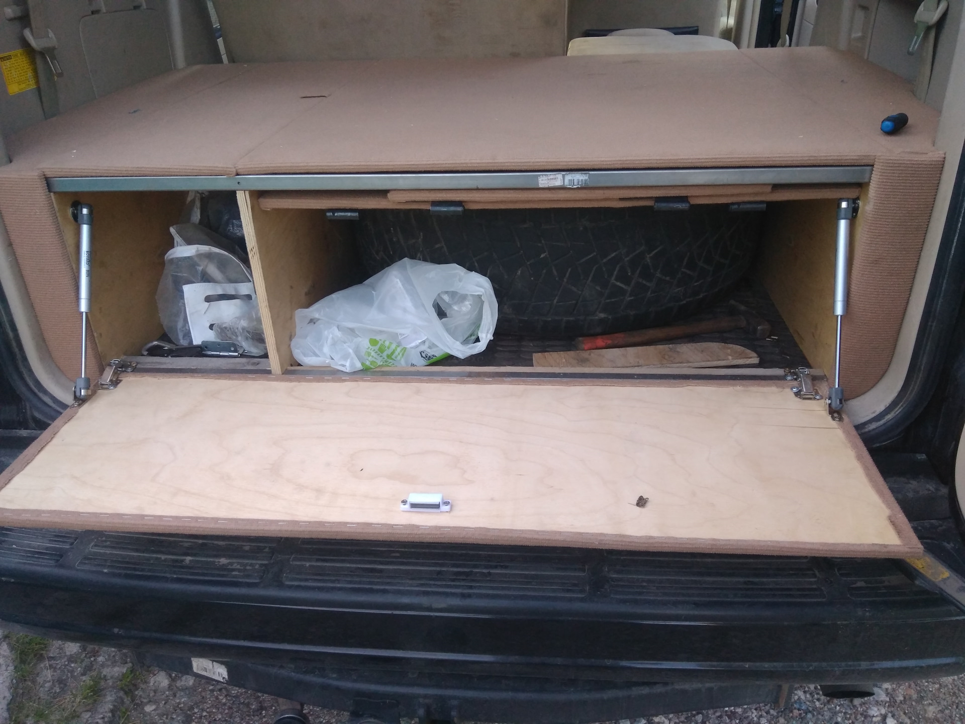

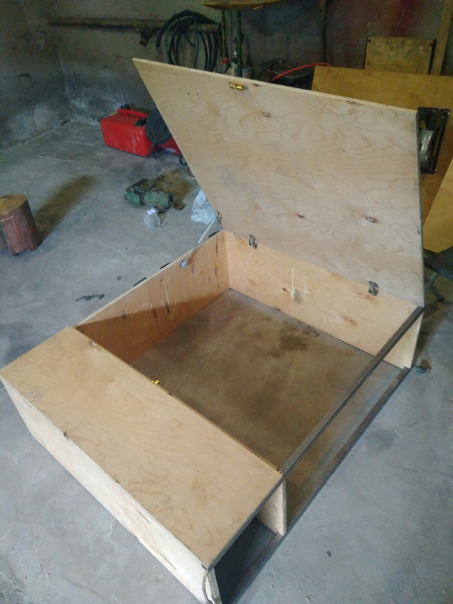

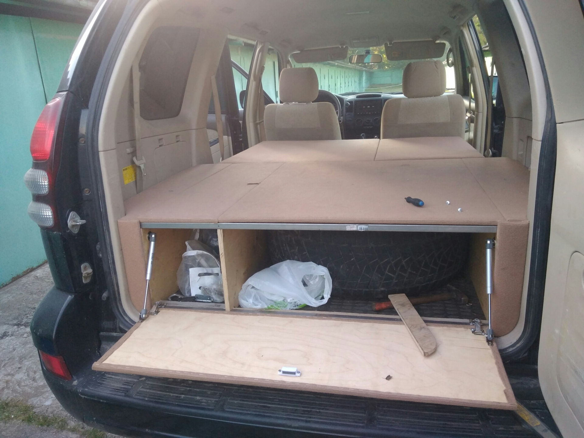

Всем привет! Возникали вопросы куда спрятать запаску т.к стоит гбо решил что спальник самое то. Дверь менять как то не хотелось. выглядит по мне не так красиво!да и все вещи будут перевозиться в катере на прицепи. Ну и самый главный плюс что можно спать в полный рост. На предыдущей машине это испытал!Ковролин куплен в леруа за 68 р кв .цвет правда не очень нравится. Ну сверху все равно будет резиновый коврик. И еще есть кое какие идеи.

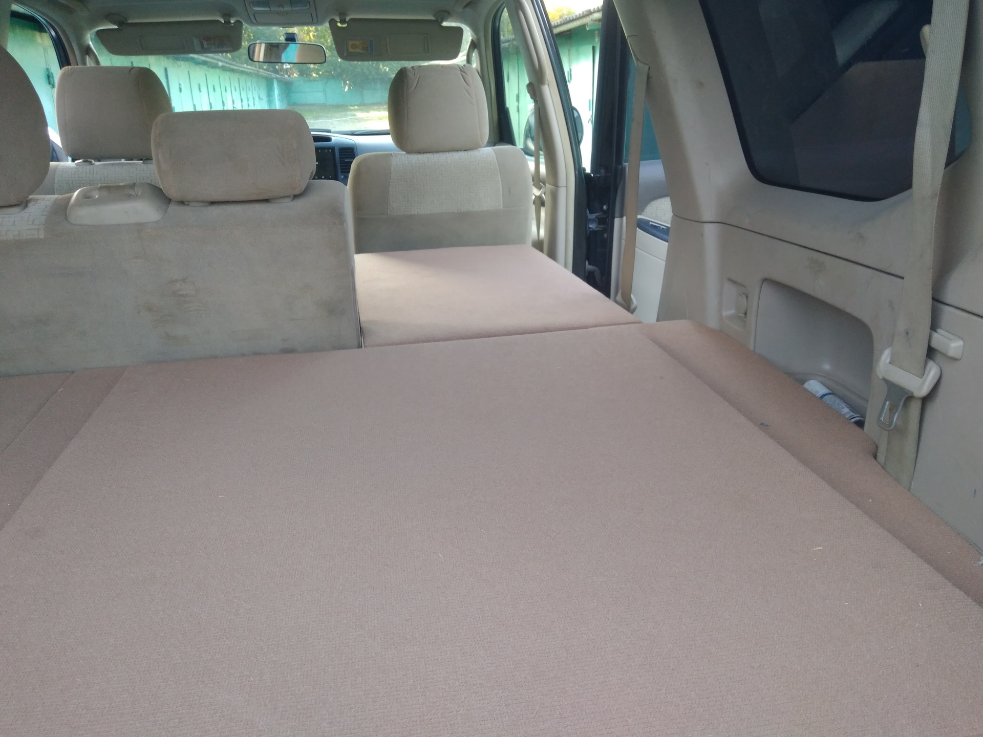

А длина спальника какая?
185

На переднюю крышку с внутренней стороны прикручю алюминий рефленый .голая фанера не очень смотриться

и в сложенном виде как выглядит?
Вставляю их над запаской. Или в гараже если не нужны.

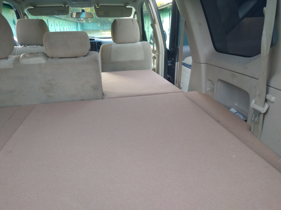

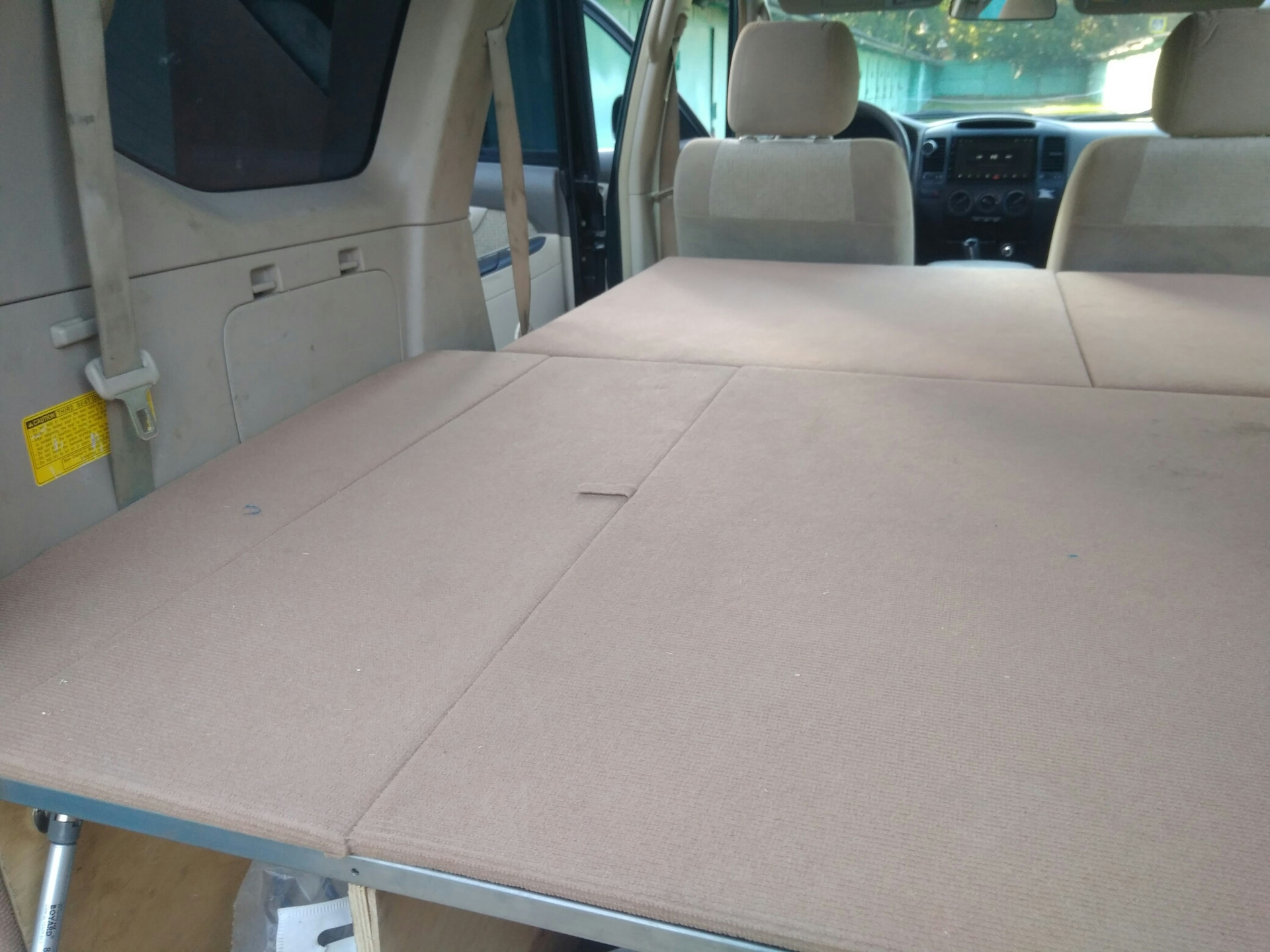

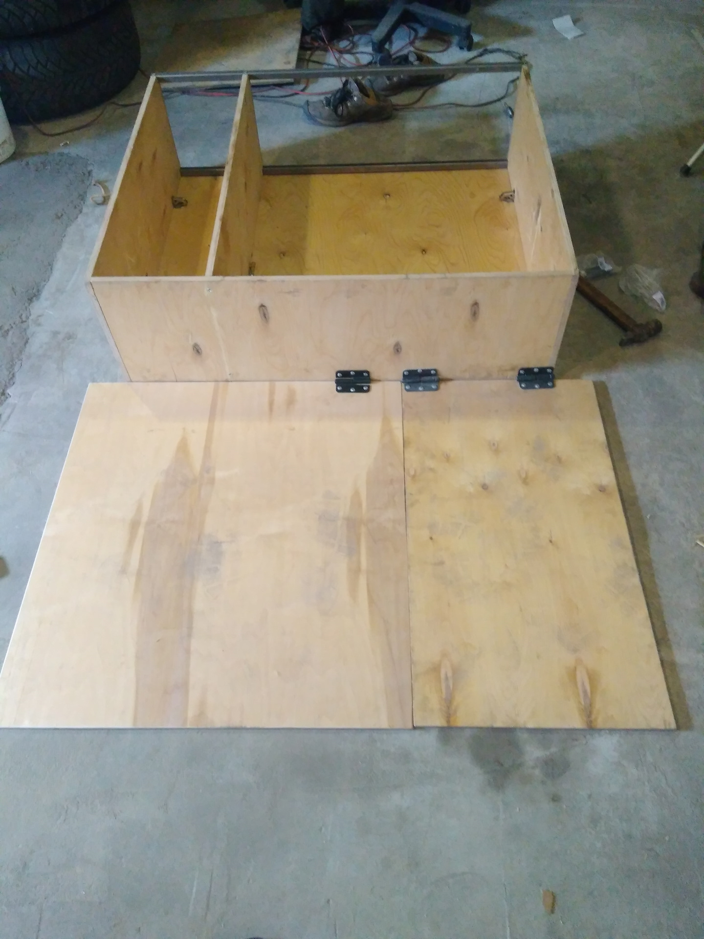

привет. подскажи на что опираются вторые половины что над сидениями, внизу стойки какие или просто на сидения поверх ложатся?
Просто на сиденье. Так и на покупном спальники было, предыдущей машины .только сделал съемные их.

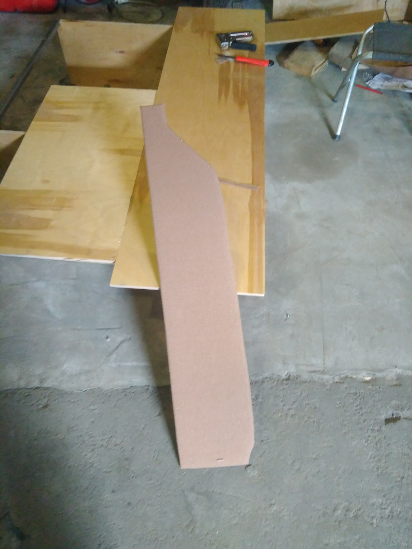

Просто брал рулетку и по факту все делал по машине

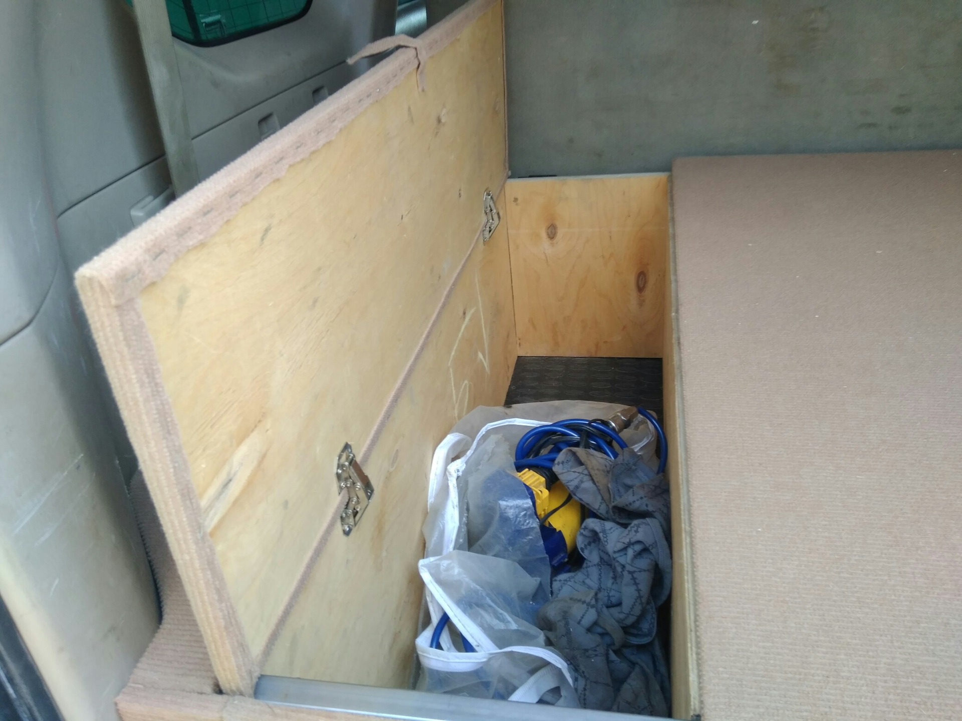

Сначала короб делаешь. С ящиками какими хочешь!

Потом делал крыля на петли .что бы бока закрывались!
