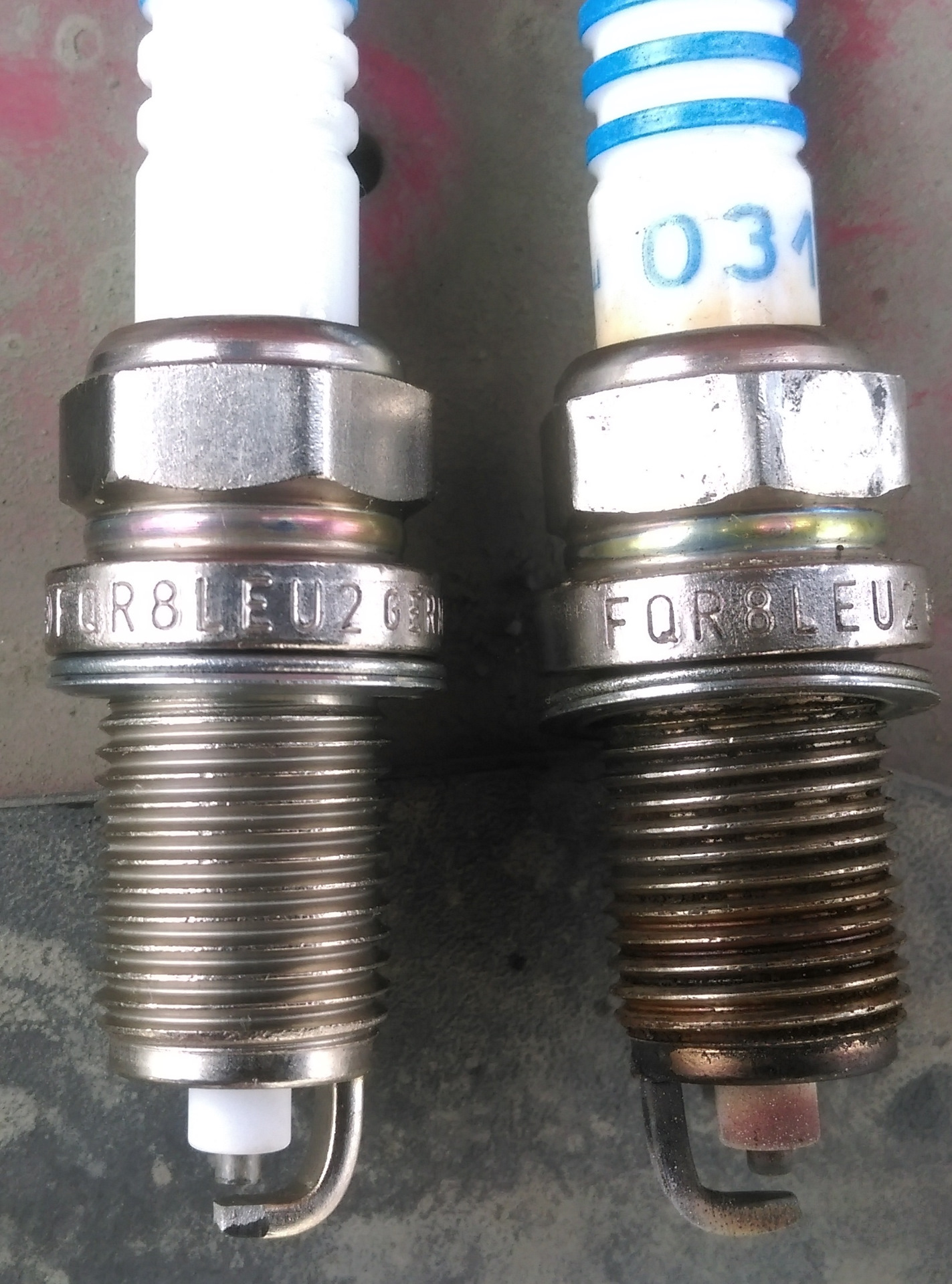

Приветствую всех) В общем решил заменить свечи, т.к. протекла прокладка клапанной крышки и залила к чертям собачьим все колодцы маслом. Я был очень удивлён как любимые мной gm-овские свечи 1214031 GENERAL MOTORS, стали стоить неимоверные 640 рублей за 1 штучку, ранее покупал по 173 рубля за 1-ну. Перепробовал много свечей, мне понравились именно эти, но брать их за такую сумму как-то было не вариант. Покатался какое-то время на DENSO TT, расход стал больше, да и работает хуже на них, решил бросить в поиски. Перечитав кучу разных форумов, было предложены некоторые варианты заводских свечей, в общем выяснив что 1214031 это бошевские свечи, начал копать дальше, в итоге нарылось что под данным номером ГМ скрываются свечи FQR8LEU2, копаемся далее и находим бошевские свечи с артикулом 0242229699 BOSCH. Цена сласть — 170 руб за штуку) Берём)
Вот собственно они:
Сама свеча:
Сравнение с GM:
Один в один:
Плюс нужный нам зазор в 0,9мм.
