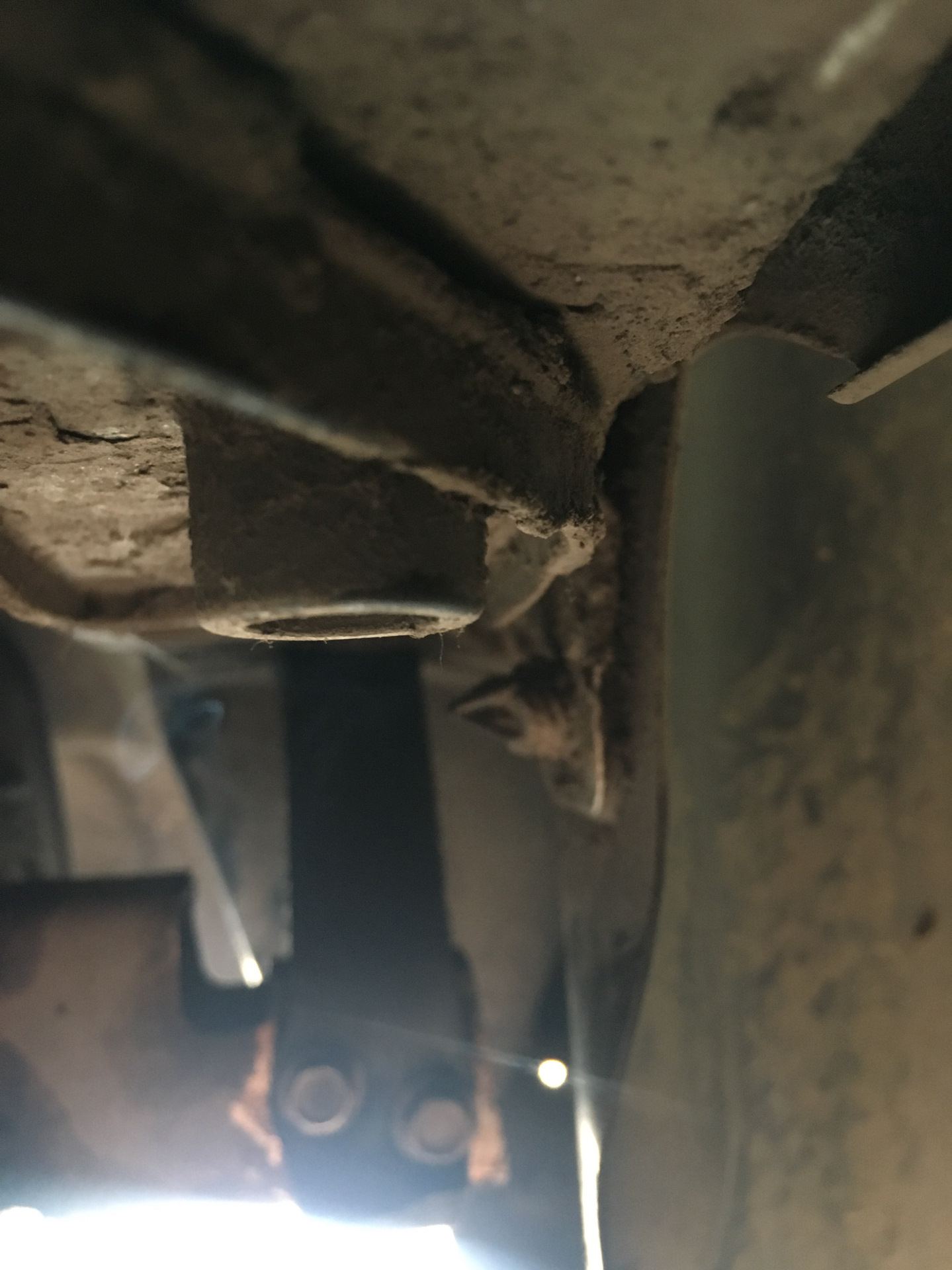

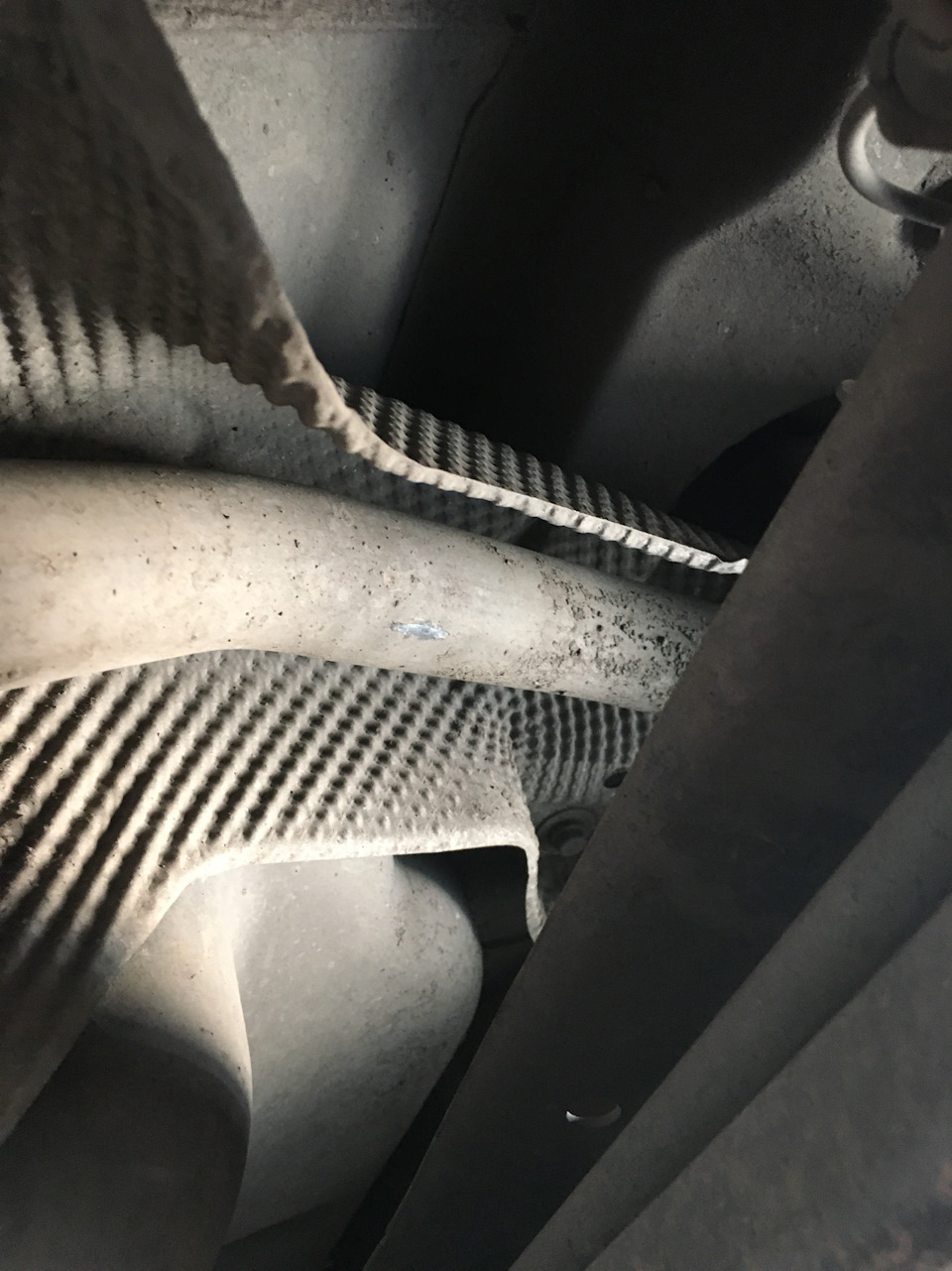

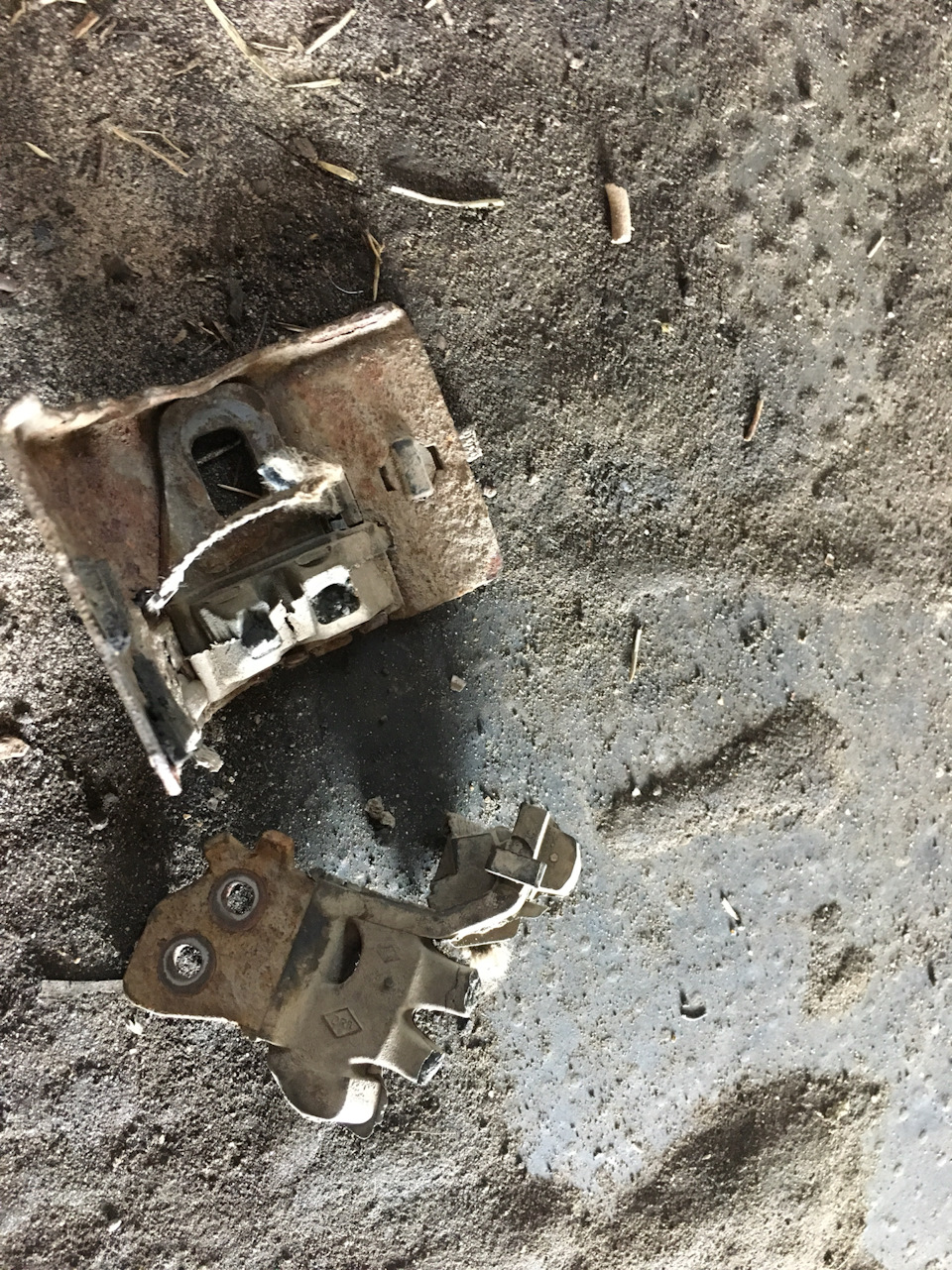

Знал что порвалась самая задняя резинка и лежит на страховочной верёвке, но цена на эти крепления ахренительная просто ! 800грн за штуку! Ну не разумно как-то.
Поехал на озера с семьёй и на пол пути как застучало! Останавливаюсь, смотрю а выхлопная уже на балке лежит. Один хер машина нас свозила на природку и обратно. Ну а дома сразу на СТО-хлопцы прикрутили с какой-то машины ремень грм и сказали что на века)))

Крепления можно на разборке купить но только от третьего мегана, они подходят и конструкция намного лучше!
Многие жалуются на вибрацию от третьего мегана.
Я на ремнях уже пятый год езжу и не парюсь.
Странно, у меня нет, ты ездил, что то заметил?
Кому как повезёт. (Судя по отзывам)
Мне на ремнях замечательно.
Все эти крепления не подходят любителям природы.

Теперь у тебя ещё один ремень ГРМ появился в машине. Через сколько тысяч километров будёшь менять его? Каков регламент? А то вдруг оборвёт ремень и загнёт трубу. 😂
У меня уже порепанные резинки в этих кронштейнах, так что если оборвёт, то постараюсь красиво и функционально заколхозить или переделать на какие нибудь очень дешёвые, которые можно будет купить на любом рынке или автомагазине.
Ой блин! Вот это я не подумал! Теперь мне придётся каждое утро проверять этот грм на наличие трещин 😂а то и правда трубу загнёт и машина задохнётся 😂😂😂

Купить от меган 3, они надёжнее
www.drive2.ru/l/452844035455844989/
Уже два года как катаюсь, и никаких признаков на обрыв
Прочитал, спасибо.
Но возникает вопрос: труба не стучит об болты?
Нет
Гула нет на кузов? Я приварил крепление для обычного от ваза резинки и купил полиуретановое крепление мягко и дешево
Ха, прикольно! Вчера только новые крепления заказал, надо было также колхознуть!
