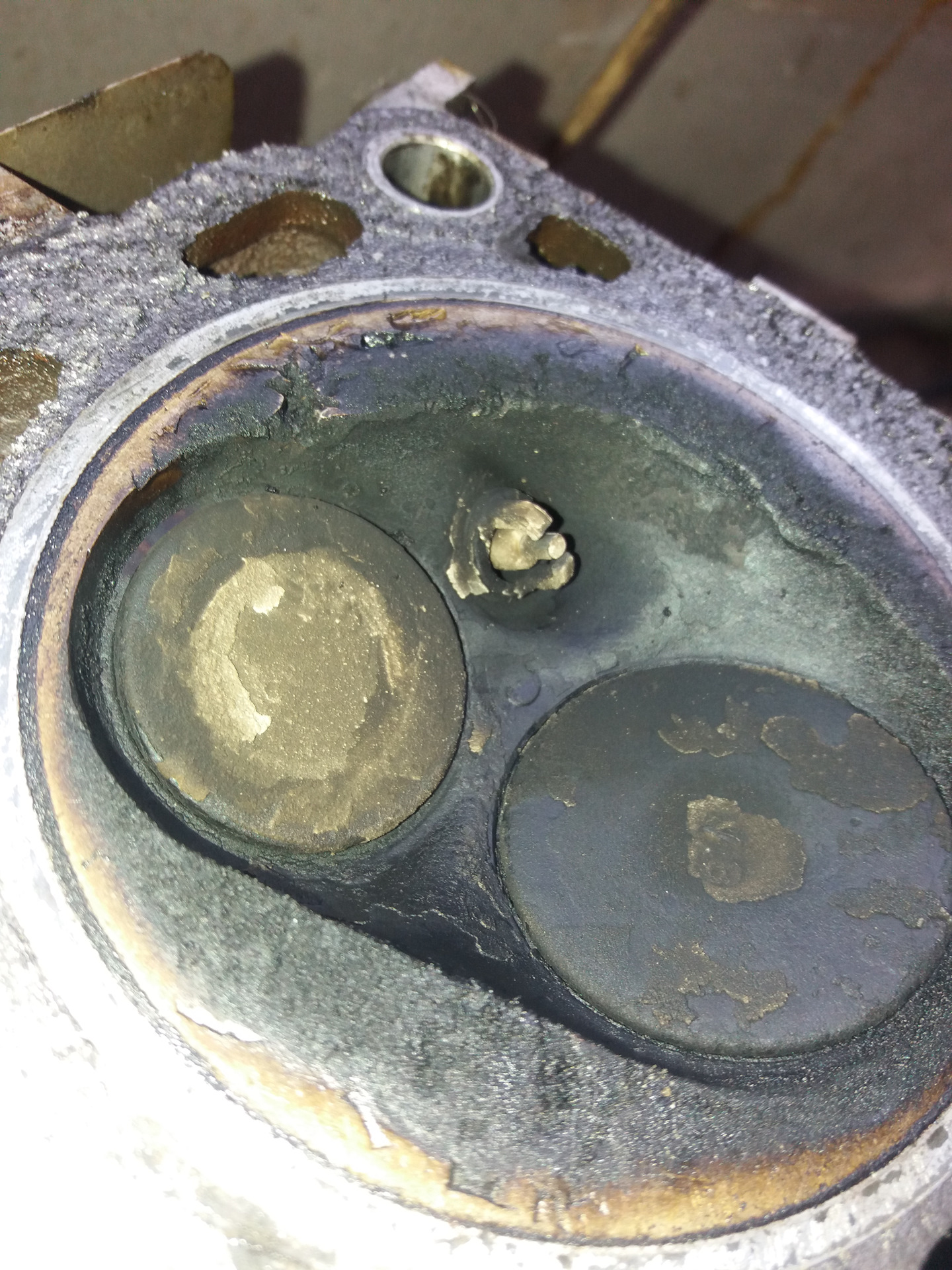

Всем привет! Вот и дошли руки до движка, который был успешно снят неделю назад и дожидался своего часа.
Вскрытие показало, что с ремонтом я затеялся не зря.Поршня болтаются, вкладышам хана, а вот состояние головок порадовало (если честно ожидал худшего).Единственный косяк-лопина на выпускном и коцанки в одной из камер. После выходных потащу блок, колено и шатуны на промерку, головки на опрессовку.
А теперь вопрос к бывалым: какие производители з.ч. являются оптимальными (цена- качество)? Дешёвые производители не внушают доверия, а за модные бренды не хочется переплачивать.

И так по поршневой я уже сказал-Teyken самый оптимальный вариант, скольких знаю включая и меня катаются и ни каких проблем.Вкладыши можно Taiho-на наш век с запасом их хватит.Сальники- самое главное поменять задний на качественный, Nok это оригинал и его заказываешь не как оригинал а как Nok, выходит дешевле только в другом мешочке, все остальные сальники ставишь по своему бюджету но не откровенный китай а нормальный дубликат-Corteco, Elring, Musachi, а можешь поставить и забыть Nok, стоят они не дорого, самый дорогой задний.Мск также Nok.Под гбц не экономь, оно этого не стоит-VR, Stone проверенные годами, про остальные не скажу так как каку под гбц никогда не ставил.Под крышки гбц ставь любые, но если твои ещё мягкие, промазываешь силиконом и ни каких проблем.Все остальные всевозможные прокладочки, колечки-Ena, AUTO-GUR, но можно не заморачиваться и садить всё на хороший формирователь прокладок в том числе и поддон, ну и всё таки выбирать тебе, здесь всё зависит от бюджета, если что то забыл- спрашивай

Поршневая если не оригинал то-teyken.Сальники-nok, это и есть оригинал, musachi-не плохие но мягкие.Прокладка под гбц-vr, stone, они многослойные.
