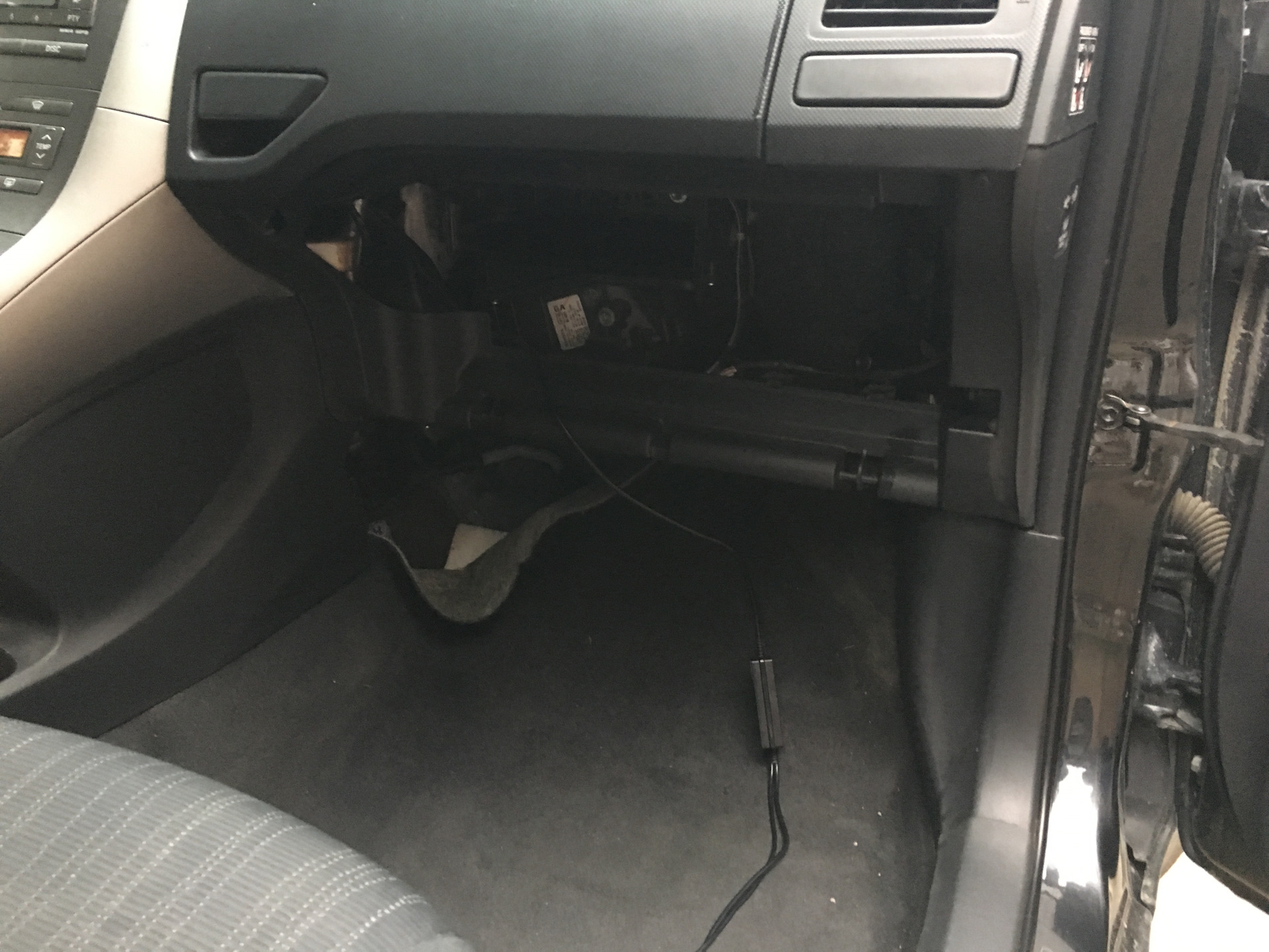

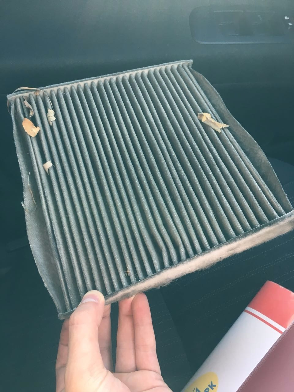

Снимаем бардачок, достаём воздушный фильтр (и тут я офигел, тк менял его недавно, а он весь был чумазый, пыльный, с листьями …позор…)

Сначала убрал часть обшивки в левом углу, в ногах переднего пассажира, чуть отогнул коврик и достал дренажную трубку. В неё засунул шланг и выдавил весь шприц.
Затем набрал жидкость ещё раз, обильно пропрыскал все воздуховоды, особое внимание уделил воздуховоду ведущему в ноги переднего пассажира ( говорят так проще добраться до испарителя).

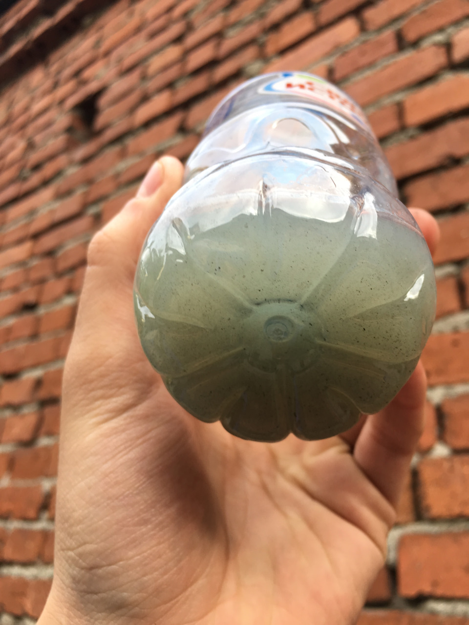

Завёл машину, температуру на LOW, скорость на MIN. Обдув сделала ноги и чередовал с ноги и по середине. И пропрыскал все ещё раз. Так же, дезинфицировал крыльчатку моторчика.
Оставил машину заведённой на 10 минут с открытыми окнами, иногда включал кондер. Затем дал постоять 10 минут и вот что я увидел…
Тут же сходил в аптеку и купил ещё набор жидкости и повторил операцию 2 раза.

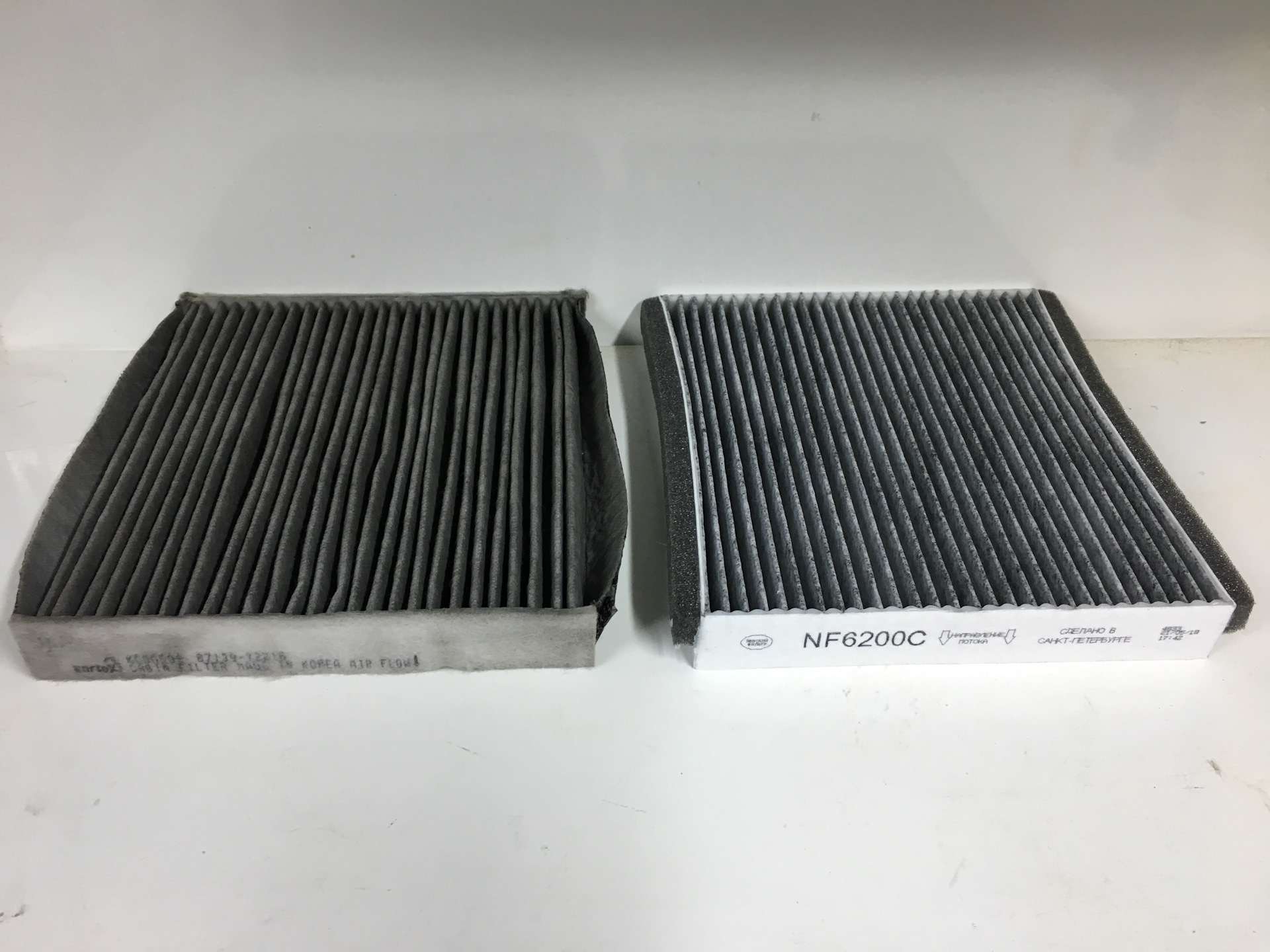

После этого поставил новый салонный фильтр.
Взял:Невский Угольный Фильтр (NF6200C) 219₽
Качество на высоте, отзывы хорошие.
