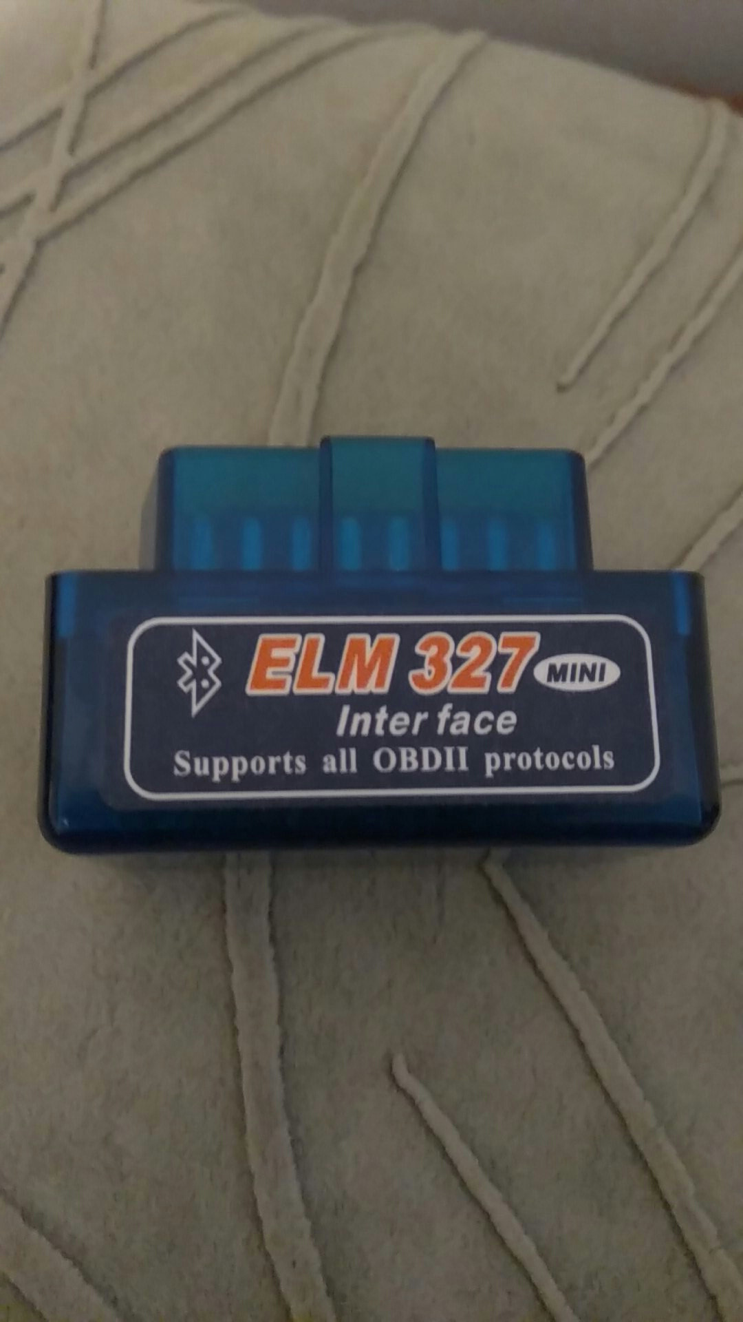

Подскажите, можно ли подключаться к СантаФе обычным ELM327?
Я попробовал скачать Torque с плагином для Hyundai на телефон, подключил свой китайский bluetooth ELM327 v1.5, который замечательно работал с Рено, но никаких данных считать не получилось.
Можете подсказать, какие есть вменяемые программы под андроид для полноценной работы с СантаФе? Подойдет ли ELM327 для полноценного общения с ECU дизельной СантаФе?

Что никак не получается через torque подключиться к автомобилю. С адаптером связь устанавливается. В разделе "состояние адаптера" пишет, что не получен ответ от эбу и появляются ошибки адаптера.
С 2.2 дизелем не соединится? Или какие-то хитрости есть, типа свой строки инициализации?
Нормально соединяется с 2.2…
Никаких танцев с бубнами. Мож адаптер косячит?
Да черт его знает. Он, конечно, не 100% совместимый с оригинальным 1.4, но с рено все работало. А тут пишет, что ответ от эбу не получен
У меня 1.5
Ну у меня тоже как бы 1.5, только 1.5 не существовало — это все китайские клоны

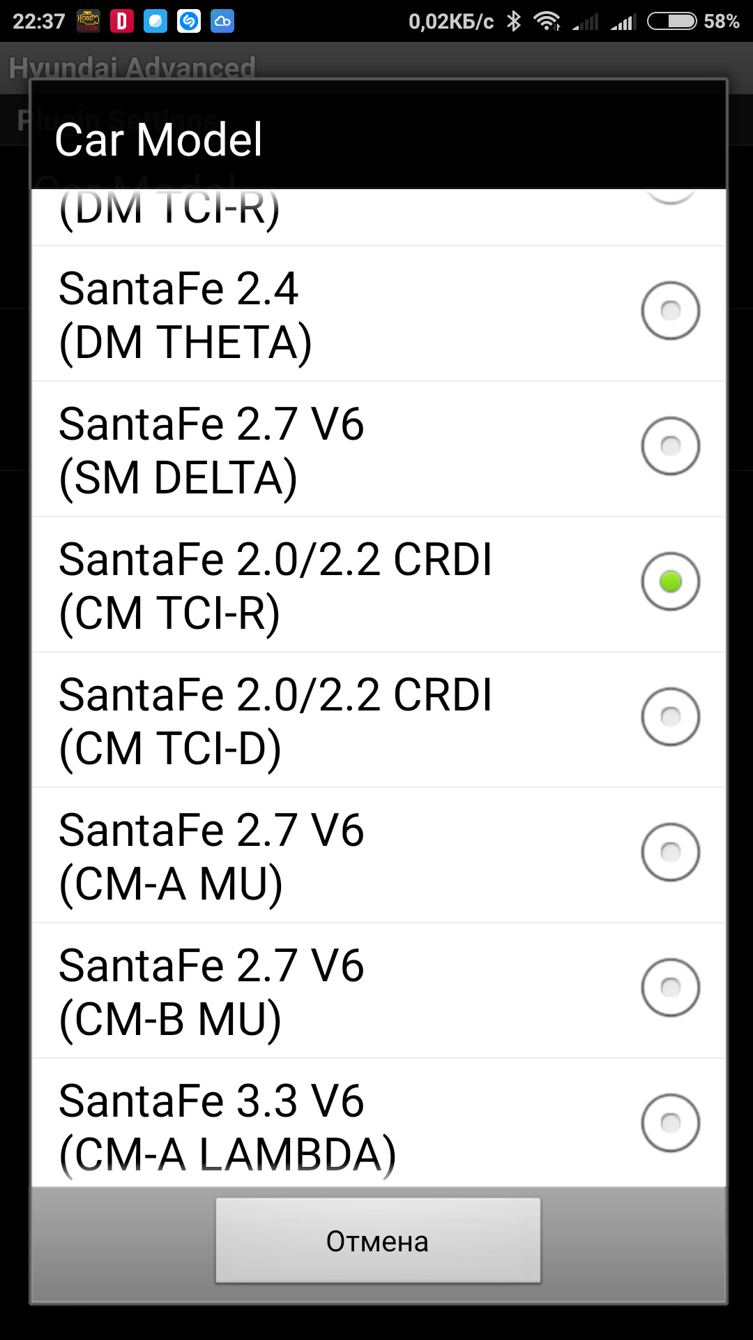

Какой вариант модели в плагине выбирать?
Тот который на картинке выбран
