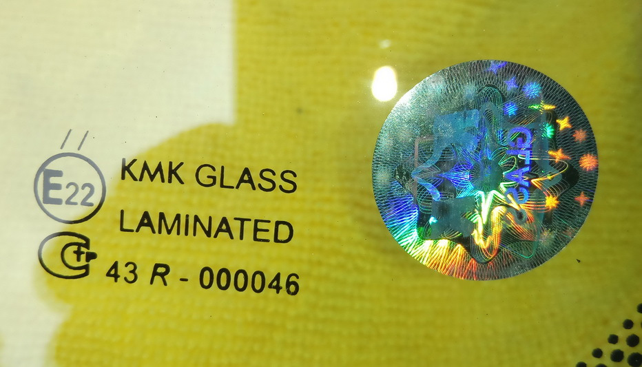

Вечерами начал замечать, что двоятся фары встречных авто. Думал сперва это я устал и под вечер херова вижу… Но когда попытался посмотреть через разные точки стекла понял, что проблема в стекле…Именно в том месте где мне смотреть через него — двоится, ниже выше и всё в норме…
Поехал на СТО, без вопросов предложили заменить стекло, на другую фирму — на этот раз КМК Glass, тоже российская фирма. Стоит на 15 рублей дороже, но мне поменяли за бесплатно, "за страдания" +).
И что хочу сказать, совершенно другое стекло, никакого тебе синего отлива, привычный глазу цвет, как и был у оригинала, картинка в боковом стекле точно такая же как и в лобовом, уже не напрягает. И никакого двоения изображения. Это мы ещё проверили когда стекло только положили на машину, не вклеивая.

значит мне повезло со старта. кмк гласс я на стикере и смог прочесть. стоило в районе 70 уе, насколько я помню, с заменой
Так я на них и согласился, исходя из твоего опыта)))
