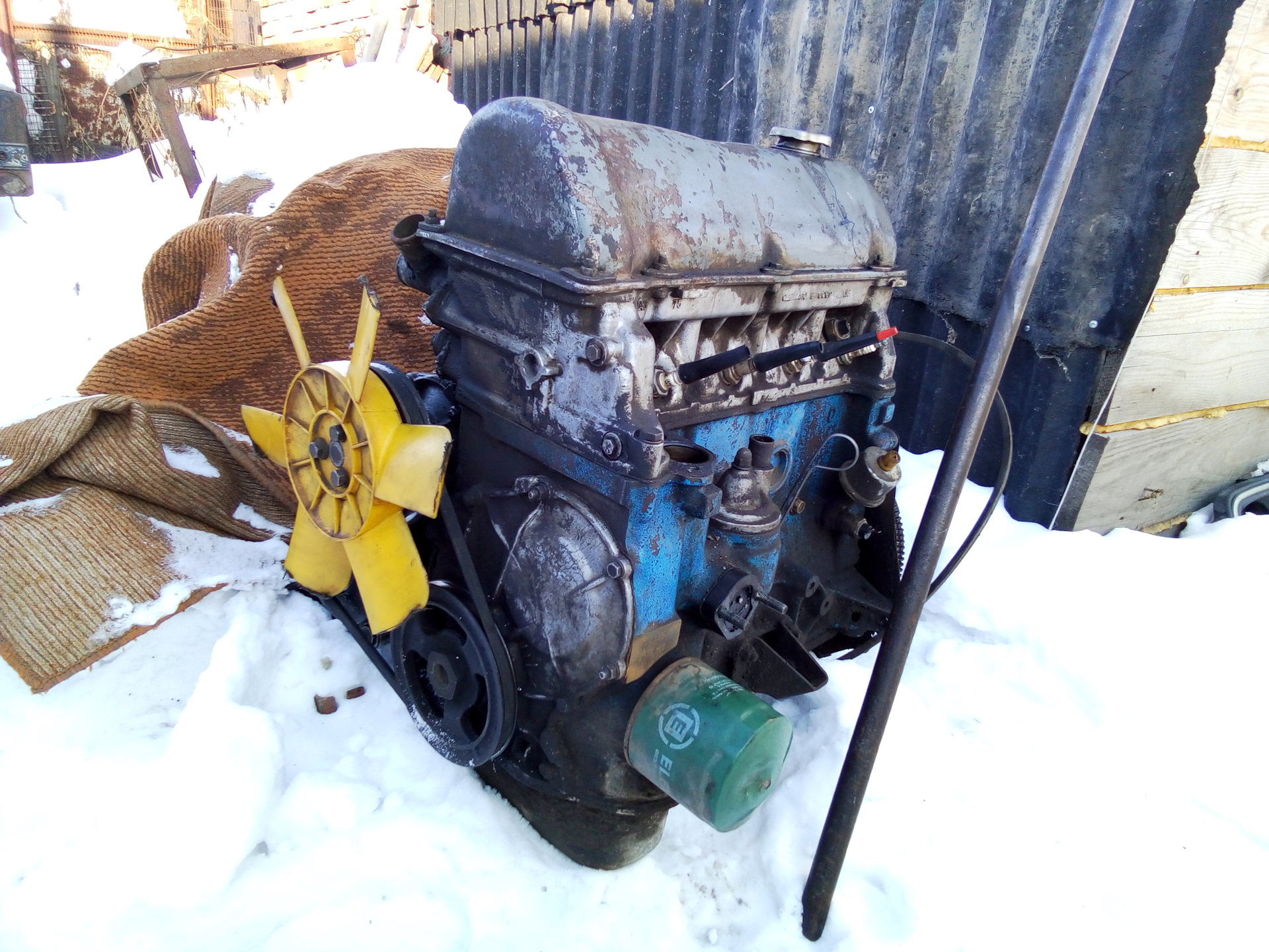

Тут и началось самое интересное! Проблема в том что двигатель мой с машины, которая была на разборе и как я понял она уже давно в металле. Это была инжекторная Жигули. Пробив цифры мотора на машине висела гора запретов с кредитами, сразу стало понятно что этот мотор не оформить. Свой родной мотор я продал, когда поставил инжектор. Уточню момент, если вы купите мотор с инжекторной Жигули у него индекс двигателя будет 21067 — это уже значит инжектор, если он снят с учета и утилизирован, оформить будет гораздо проще.
Нашел альтернативу, двигатель 2106, который записан у меня в ПТС по модели, обязательно чтобы силовой агрегат был с утилизированой машины и иметь бумажки от хозяина!

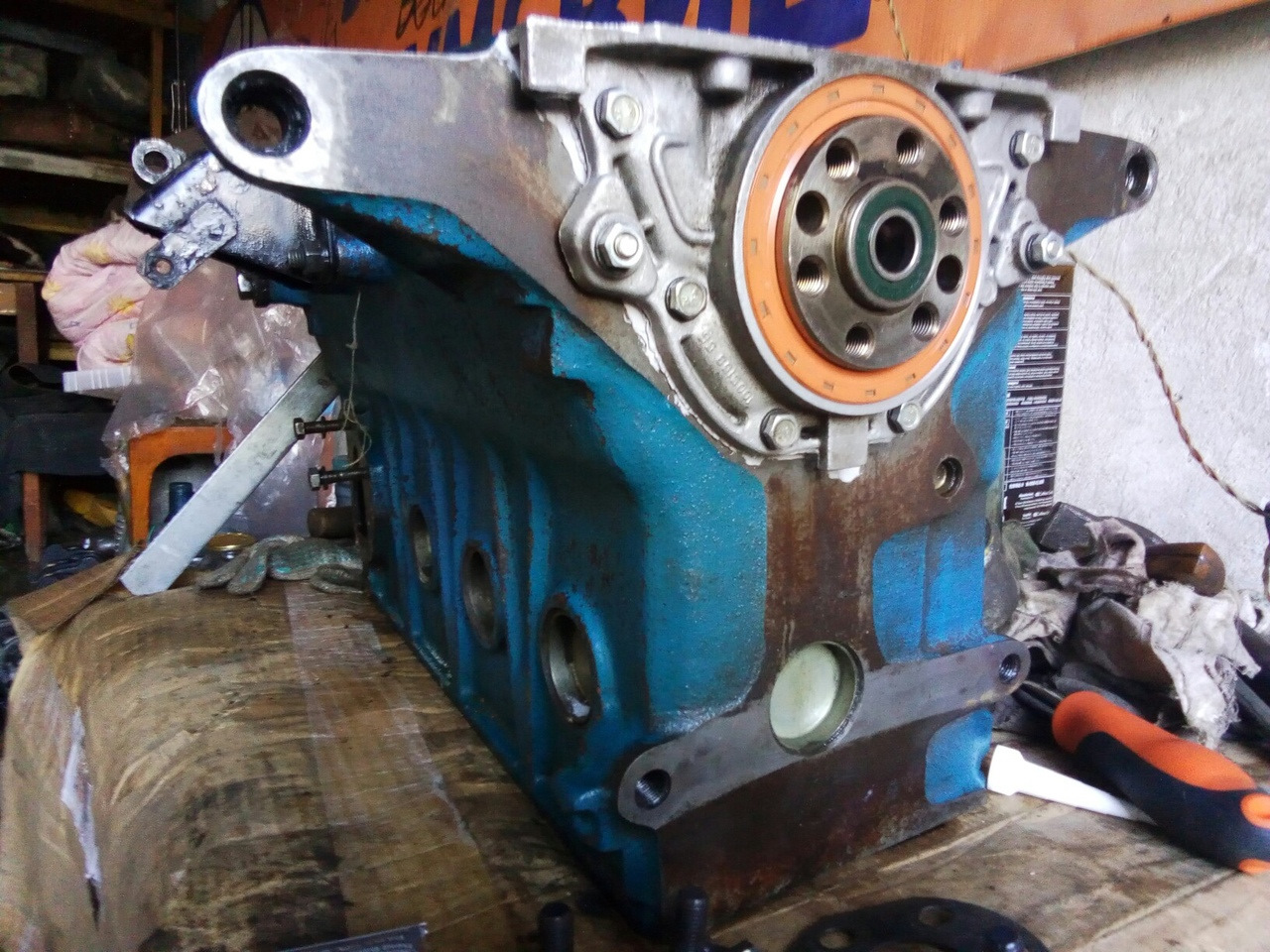

Разбираю и вытаскиваю инжекторный двигатель, ставлю его в угол. Ставлю мотор, который будем оформлять! Но, я делаю из него пустышку, так как этот мотор мертвый и денег на ремонт пока нет. Ставлю голыый блок, головку пустую, делаю шейвинг карбюратора под капотом и можно катить на тросу на осмотр!

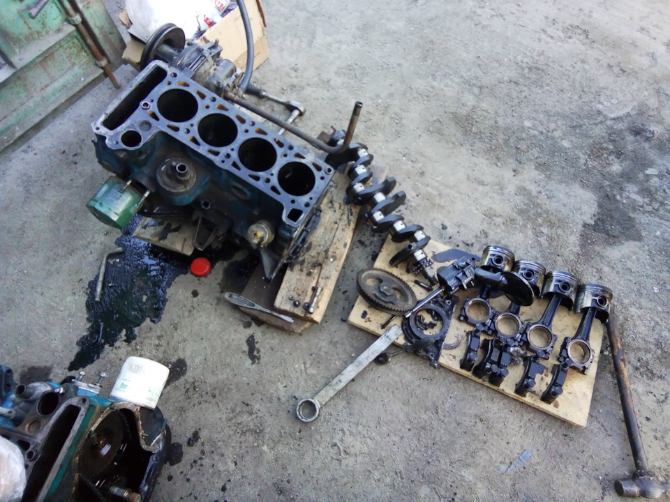

Пока вся эта делюга шла я немного обслужил мотор который у меня стоял до этого:
— Замена колец
— Замена вкладышей
— Замена сальников
— Замена прокладок
— Замена полуколец
— Замена сальников клапанов
— Много чего по мелочи
