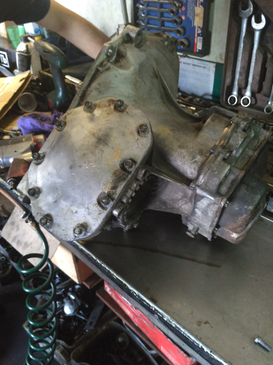

Правда поиски мои были крайне короткие ибо через час я уже ехал с Мишей (V&M-Pro.Service) к нашим друзьям в GM-Box за новой коробкой (пробег 75 тыс км), коробас по дружбе нам разрешили разобрать, дабы посмотреть состояние дифа и вторичного вала. По итогу коробка была в идеале, все прокладки стояли GM (поддон, боковая и вертолет), выжимной стоял GM, диф в идеале (подшипники), вторичный вал без следов проточки от подшипника. Коробку мне по дружбе отдали со скидкой.

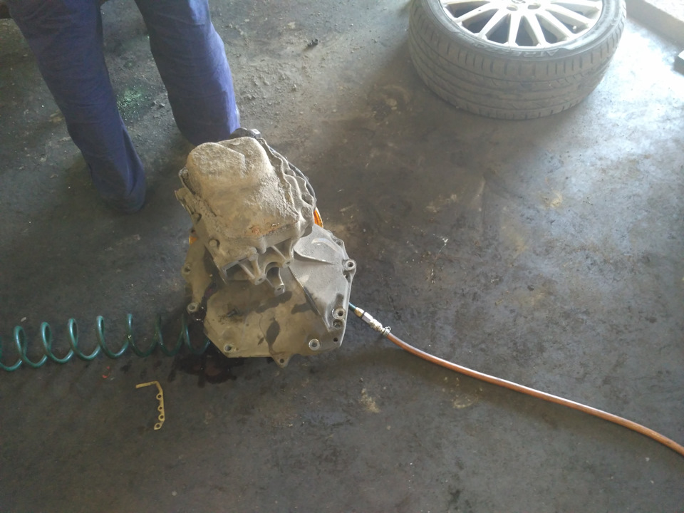

А так вот фотки моей новой коробки в процессе ее промывки и сборки на новых прокладках:

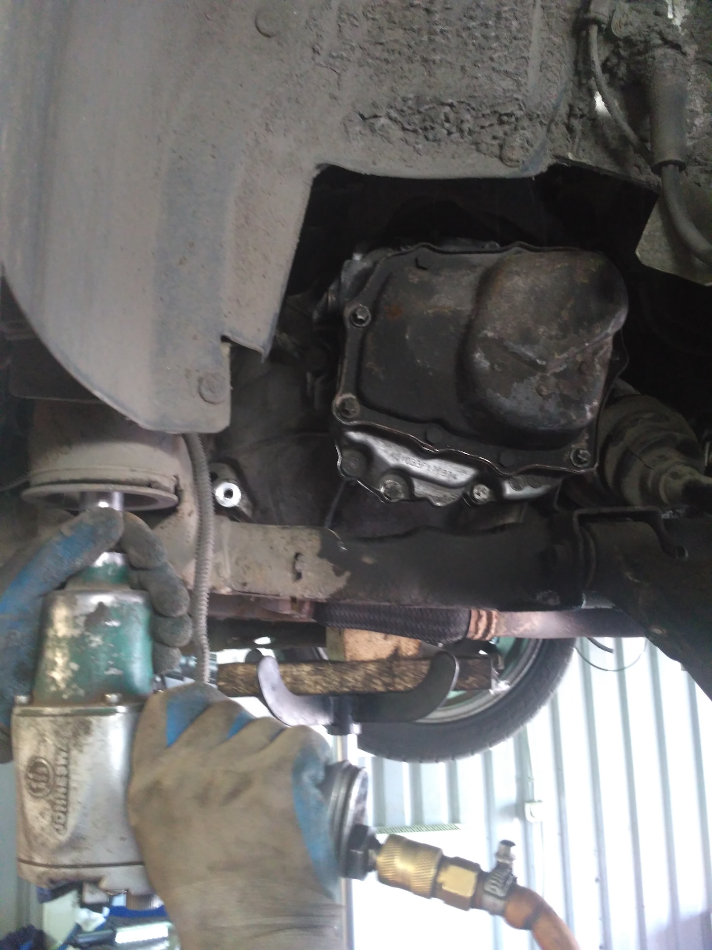

Ну в итоге 16.06. с утра в V&M-Pro.Service мне коробку новую собрали и загнали моего верона на демонтаж и установку кпп:
Я очень переживал честно за свое НОВОЕ сцепление, которое поменял 6 месяцев назад: www.drive2.ru/l/488242537434185830/ . Был вариант что могло масло потечь на диск или что случится с Выжимным…
Все оказалось ХОРОШО, поэтому я даже не стал оставлять оригинальный выжимной GM а переставил свой FTE в новый коробас:
Все собрали, установили и маслица залили:

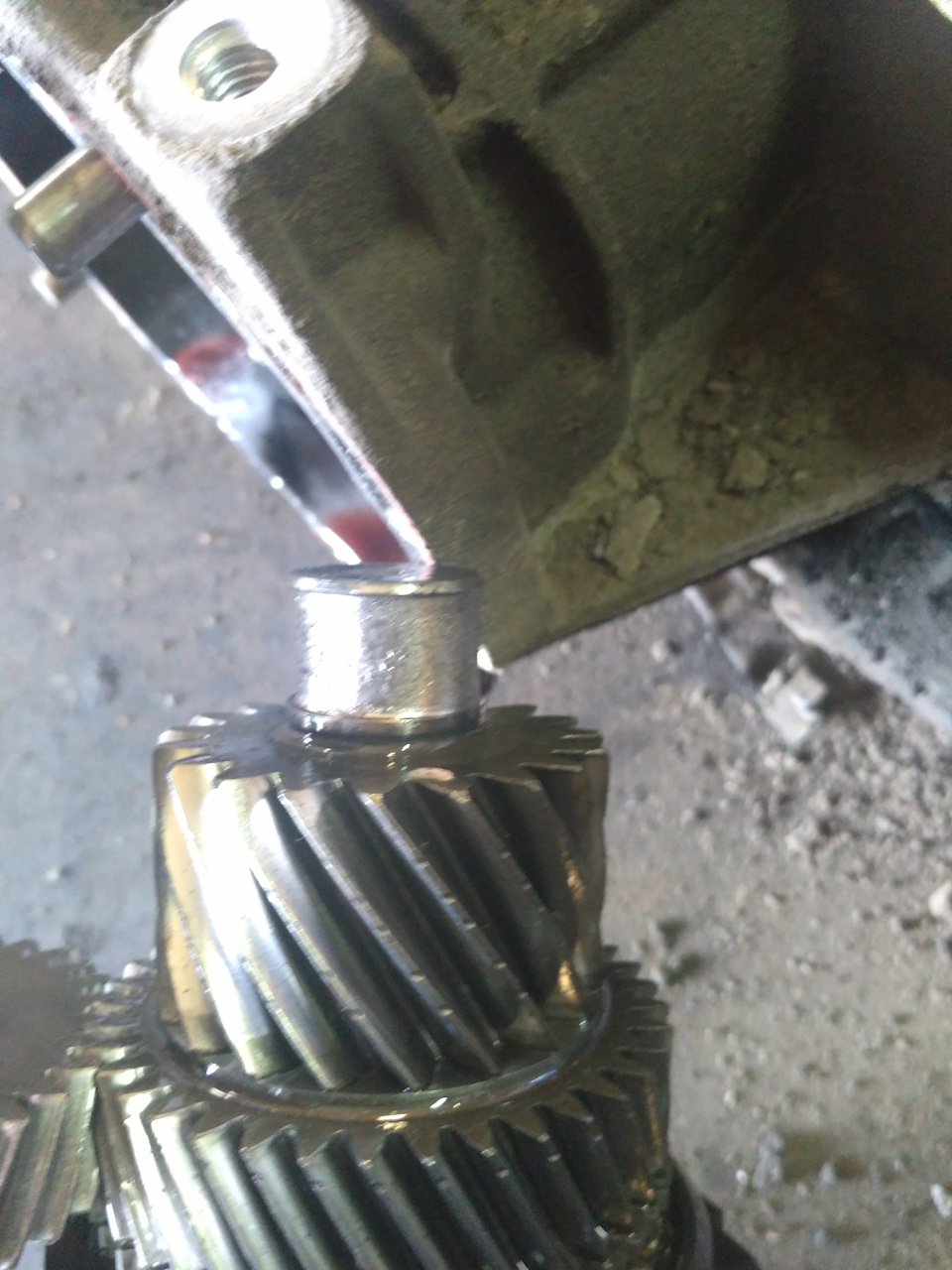

Ну для тех кто дочитал покажу фоточки вскрытия старой коробки…И немного предисловия:
1. Месяц назад когда менял масла стружки не было ни в поддоне, ни на магните боковой пробки…
2. Коробка начала гудеть 2 месяца назад.
3. По итогу пришли к выводу, что я убил коробку своим овощным стилем езды, а именно тем, что все 3 года, что я е3жу, я часто в городе на 40-50 км катался на 4 скорости и 1 тыс оборотах (на 25-30 на 3 скорости), иными словами сильно нагружал коробку, вместо того, чтоб ездить на более низкой передаче.
Вот так и бывает… некоторые убивают от того что гоняют, а некоторые как я… блин…

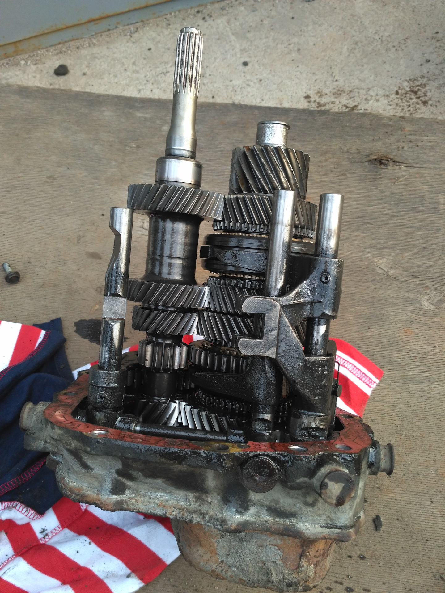

Когда коробку вскрыли стружка была на поддоне и магнитах в обильном кол-ве.
Если бы я машину не ставил на несколько дней а продолжал кататься с вибрациями, то вторичный вал показался бы у меня примерно в районе корзины сцепления)))
Вторичный вал проточило НЕ РАВНОМЕРНО, с одной стороны где то 3-4 мм с другой 1.5-2 мм:
И как ни странной ОСТАЛЬНОЕ В хорошем состоянии, никаких сбитых зубьев или выбитых насечек на них нет, .
Иными словами я вовремя остановился и заменил, пока внутри вал не наделал "делов"
