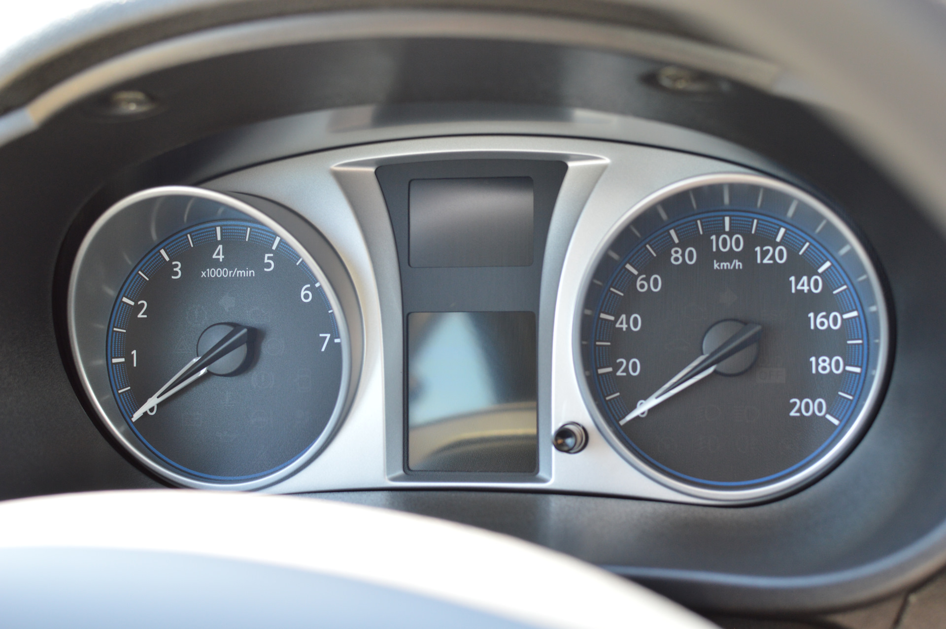

Комбинацию приборов заказал у местного продавца evgeny-teana. Приборка предназначена для автомобилей Datsun комплектации Dream. Каталожный номер 8450005648. Поначалу планировал купить ее в НПП Элкар или у официального дилера Datsun, но ни у первых, ни у вторых ее не было ни в наличии, ни на заказ. Продавец сам прошил приборку для Гранты и записал нужный мне пробег. По просьбе продавца цену не называю, скажу лишь, что получилось недорого. Доставка транспортной компанией обошлась в 606 руб. Доставили за три дня. Приборка пришла в оригинальной упаковке.
Установил переключатели и приборку. Обучил ключи иммобилизатора. Так как изменились параметры иммобилизатора, внес изменения в настройки автосигнализации.
После всех этих манипуляций КК и ОС сразу заработали. Первые пару поездок привыкал к управлению новыми функциями. Попробовал прокатиться 200 км по трассе. По результатам поездки, сделал вывод, что КК — очень удобная функция, с ней и комфортнее, и расход топлива снижается. А ОС — для меня бесполезная вещь, к тому же потенциально небезопасная в некоторых дорожных ситуация, так как не позволяет резко ускориться.
В приборке понравились: белая подсветка, контрастные дисплеи, два режима яркости подсветки (день/ночь), четыре уровня яркости для каждого режима. Не понравилось только то, что приборка завышает скорость движения. В сравнении с GPS, на 4-7 км/ч. Штатная приборка завышала на 2-5 км/ч.

А плавное включение/отключение подсветки осталось? И при включении зажигания на верхнем экране эмблема Лада появляется?
Да, плавный розжиг остался. Насчет эмблемы нужно посмотреть. Как гляну, напишу.
Vlad772
Заставки с эмблемой нет. Сразу отображается температура ОЖ.

Пробег сбросился после замены приборки?
Нет. Продавец, еще до отправки приборки мне, записал нужный пробег. Правда до этого пробега я не дотянул 940 км, но ничего страшного.
Отличная доработка! У меня Датсун, все поставил, но дело в прошивке только щитка. На этом все застопорилось. Автор, прошу прощения, могу ли тут кличь бросить, есть ли умельцы прошить приборку в Тюмени? Или Екатеринбурге (буду там 23.06.18.)?
Попробуйте обзвонить компании, занимающиеся чип-тюнингом в Тюмени или Екатеринбурге. Наверняка смогут прошить.
