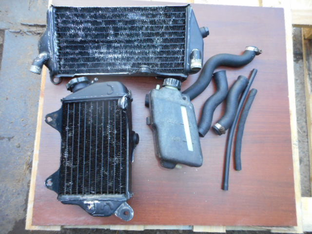

Предыдущую запись закончил фоткой комплекта радиаторов от Кавасаки.
Они должны охлаждать тосол прошедший через интеркулер.
Фото. Кавасаки комплект.

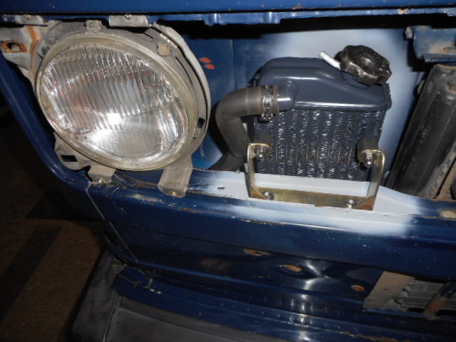

Начал вживление с того что проще, то есть, с верхнего заливного радиатора.
Место его дальнейшего проживания, определил ему заранее.
Теперь он будет доживать свой век за верхней облицовкой радиаторов, чуть левее правой фары.
С креплением особых проблем не возникло.
Просто пришлось изготовить нижнее крепление под его штатные подушки, и один кронштейн для верхних точек фиксации.

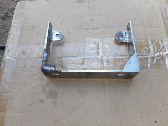

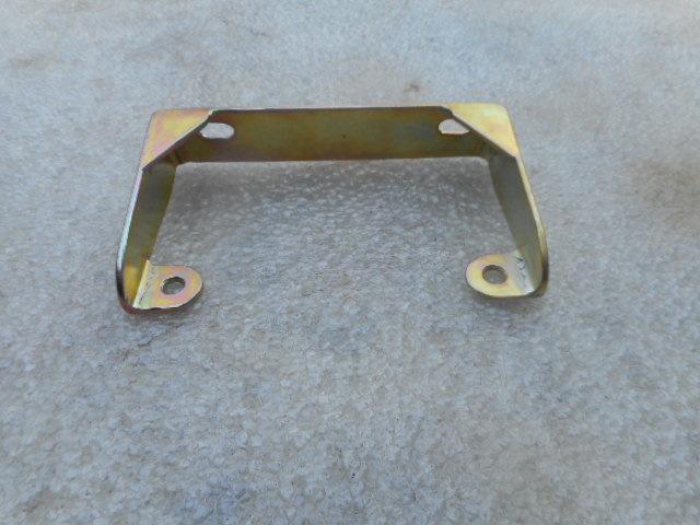

Фото 1. Из обрезков 3-х миллиметровой стальной полосы "сочинил" вот такую заготовку кронштейна верхней фиксации радиатора.
Фото 2. Подкинул немного работы напильнику и гальваникам.
В итоге получил вот такой, "окультуренный" кронштейн ))

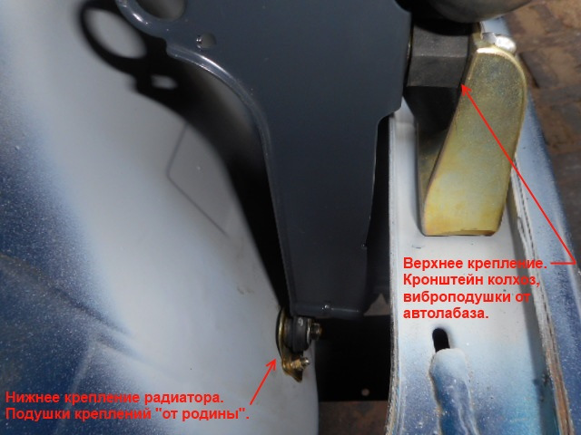

Фото 3. Крепление нижней точки, под родные подушки.

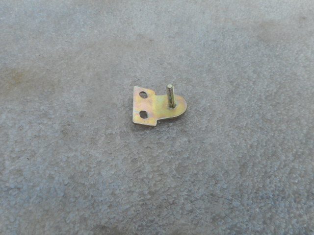

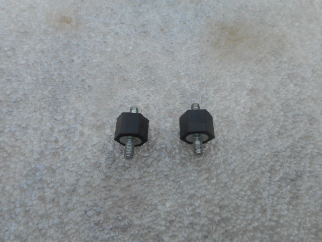

Фото 4. Виброподушки верхнего кронштейна.
От чего, и для чего не знаю, впрочем как и продавцы с автолабаза.
Значит быть им … универсальными ))

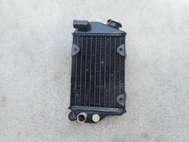

Фото 5. Проверил и привёл в порядок верхний радиатор.
Фото 6. Вот где то так, эти чудные крепёжно-кронштейные изваяния разместились на машинке.
Фото 7. Общий вид радиатора закреплённого по месту.
Крепление радиатора не жесткое, необходимую степень свободы он имеет.
Пусть благодарит … виброподушки и лабаз.

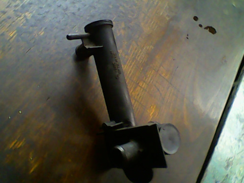

Со вторым радиатором вышла нескладуха.
Всё банально, его реабилитация стоит таковых денёх,
…которых он не заслуживает.
Занялся поиском дублёра.
Поиски увенчались успехом.

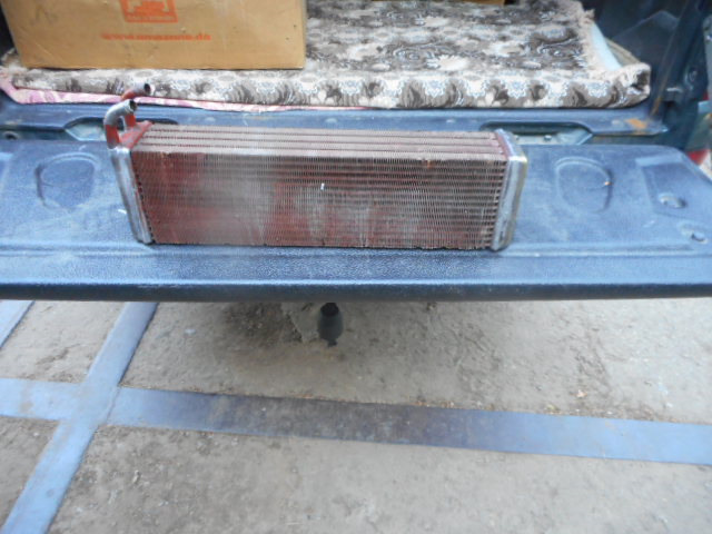

Найден новый четырёхрядный латунный УАЗорадиатор печки, водоизмещением порядка 3-х литров.
Фото 8. УАЗорадиатор.
До этого служил отопителем, от ныне быть ему охладителем.
Прийдёться схоронить его от "слаза" и камней, где то в "подполье".
Но об этом, рассказ будет чуть позже.

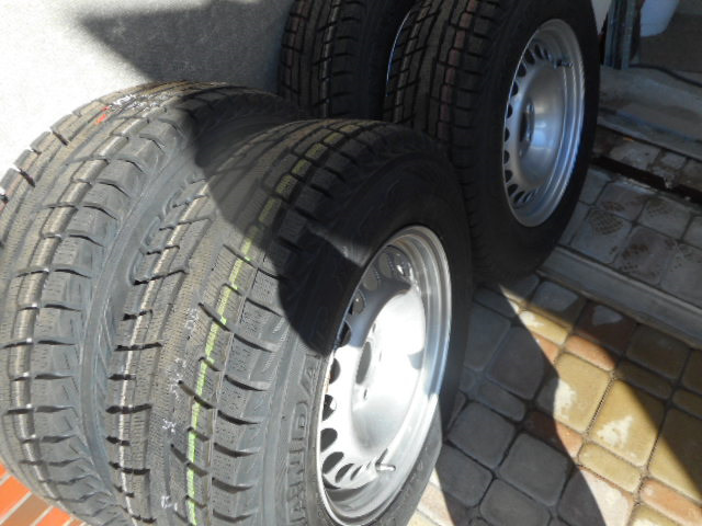

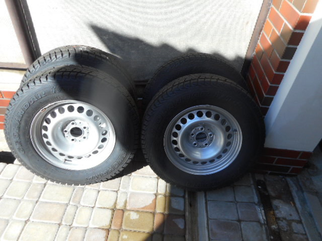

Пока занимался поиском "дублёра" радиатора наткнулся на летнюю распродажу … зимней резины.
Скидка — 40%!
Резина — Yokohama Geolandar I/TS G073.
Размерность — 225/70 R16 101Q.
Дата выпуска — октябрь 2017г.
Так что сани начал готовить, в аккурат в начале лета.
Думаю, до зимы поедем )))
Фото 9/10. Диски были приобретены ранее, чтобы они стали колёсами, как всегда не много не хватало денёх на резину.
Всё срослось, диски выкрашены, резина одета, всё отбалансировано.
Теперь это уже колёса.
