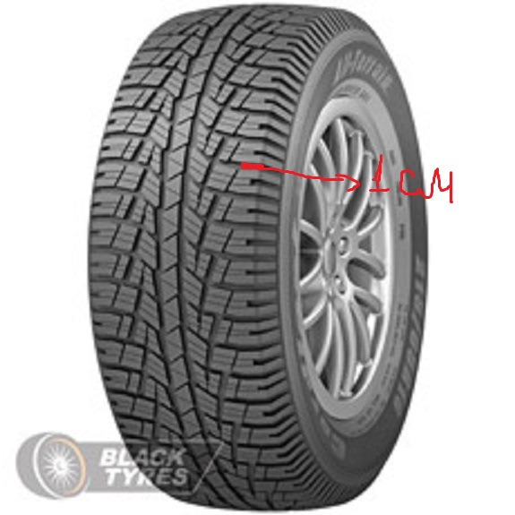

быстро замыливается в глине причем налипает сантиметра 2 и не очищается под газом
Есть мысль слегка ее облегчить и увеличить (на фото выделил красным) грязезацепы как на M/T резине
На втором фото расстояние между шашками протектора примерно 1 сантим, после резания половины шашки будет 2-2,5 см.
Кто что скажет, мнения и т.д.
Про покупку M/T резины пока нету средств

Оставь для города, а в говно купи ВЛ 30 — дёшево и сердито!
мозг себе облегчи !
Не занимайся ерундой. Копи на МТ.
Из дорожной покрышки даже АТ не сделать, хоть как её искромсай. Потратишь время и испортишь колеса.
Эту продать (если в хорошем состоянии), добавит и купить мт какая нравится/денег хватит. Ат и мт отличаются не только протектором, но и конструкцией и составом резины.
У м/т резины высота шашки 15-17 миллиметров, а ты запорешь резину.
Хуже чем есть думаю не станет, да и шуму много не добавит
М/Т резина перестаёт ехать кроме как по асфальту при высоте протектора 6-7 миллиметров. Плюс срезав шашки на обычной резине ты сильно уменьшишь её стойкость к камням и проколам, если не прорежешь до корда в процессе нарезки, конечно. Впрочем, резина твоя, хоть гвозди сотки изнутри забивай :) хочешь повысить проходимость и руки чешутся — лучше сваргань себе цепи на колеса, толку будет на несколько порядков больше…
купи по дешману кордиант офроад 245/70/16. в грязи их пока не тестил но многие хвалят. по трассе 120-130 збс идет. 6 рублей за баллон в среднем по инет магазинам.
Это все изучено, смотрю читаю люди и богеры режут, а тут почему бы и нет, а 24 есть пока куда потратить.
Бред
Есть смысл оставить ее для асфальту )))
