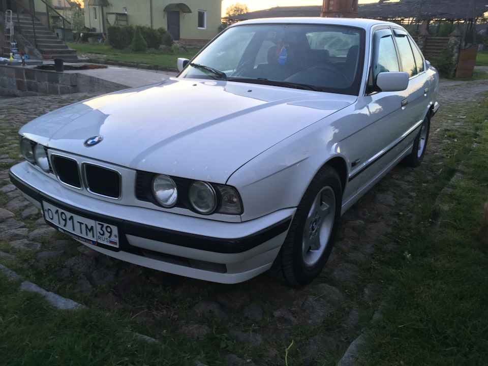

Дорогие друзья, всем привет!
Вот и настал этот день, когда пленка была снята с первого элемента авто!
Снимать пленку с авто, дело не из малых. Главное иметь строительный фен, без него даже не начинайте.
Под пленкой Вас ожидают сюрпризы, как и меня) если Вы купили авто в пленке. Начнем!

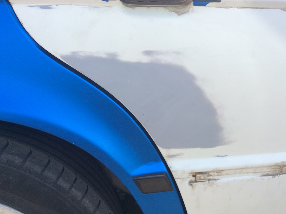

Затем заднее крыло. Тут все тоже самое, все железо целое, есть грунт на арке, видимо были рыжики, и новые появились, но не сквозные, это хорошо.
Очередь дошла до переднего крыла, вот оно то самое поврежденное… На нем шпаклевка, тонким слоем, но внутри оно не мятое, видимо притерли или рыжики. Это крыло больше все в грунте и на нем больше ржавчины… низ, арка…

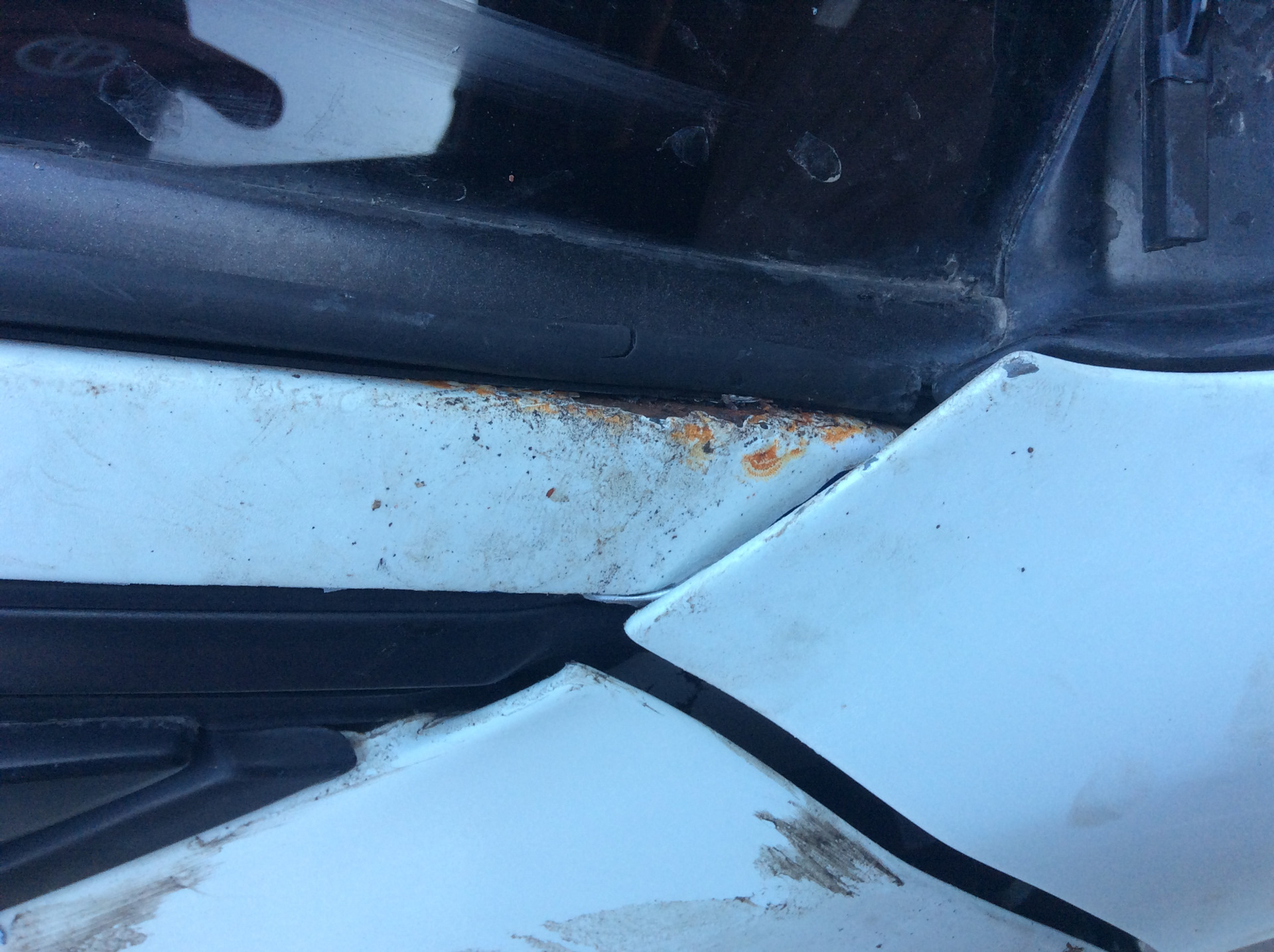

Ну и самое печальное место, это рамка лобаша, а все из-за пленки, я думаю это пленка виной этому ржавому месте, переживаю, чтобы не сквозное было…

я думаю лобаш и без пленки такой был бы, у меня пленки не было и тоже много ржи было, но не насквозь
тут уже зачистили и сделали все, так что это нормально
