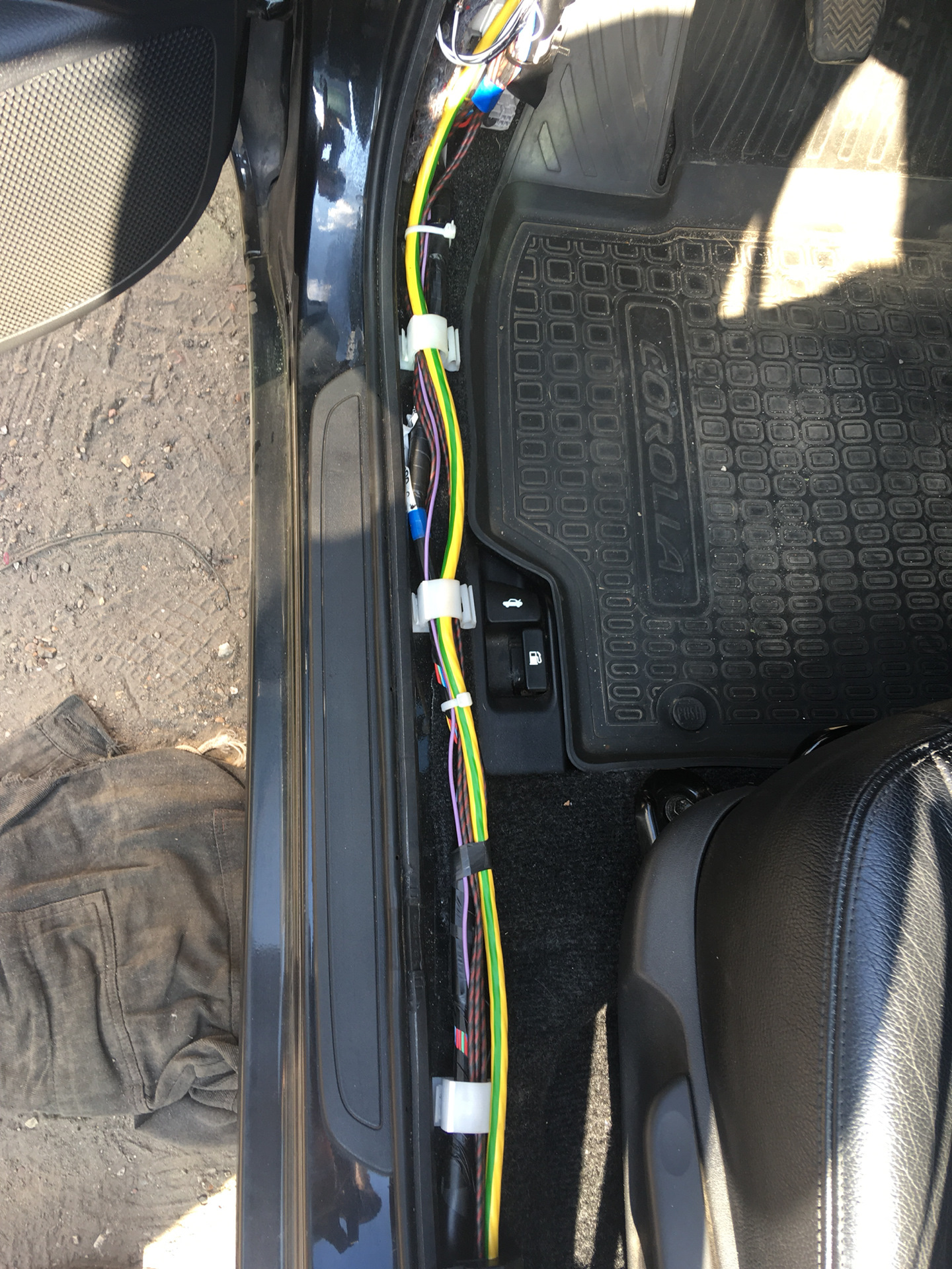

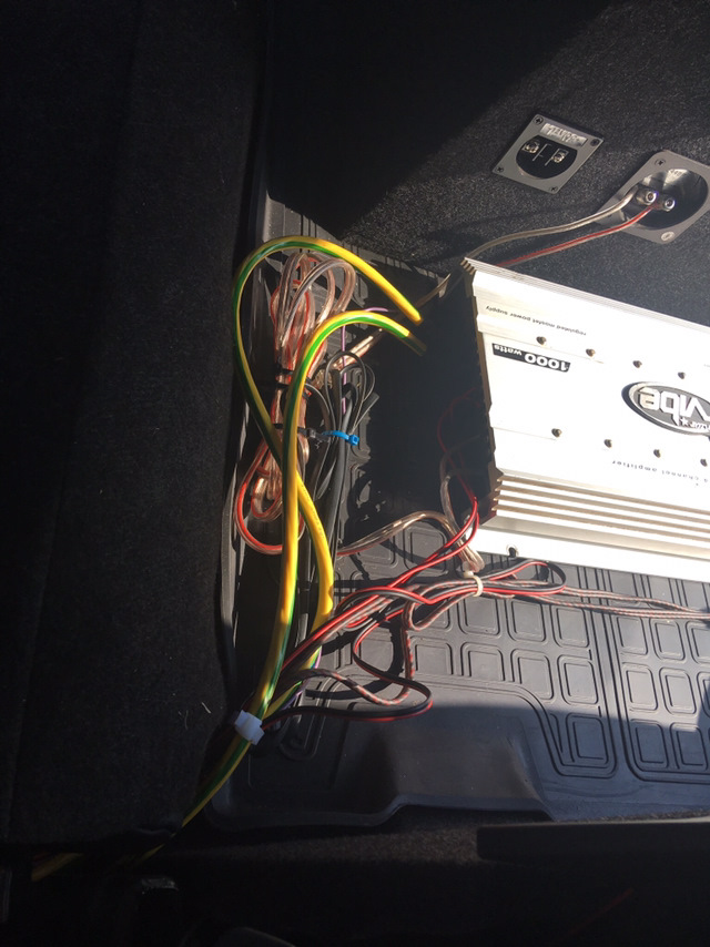

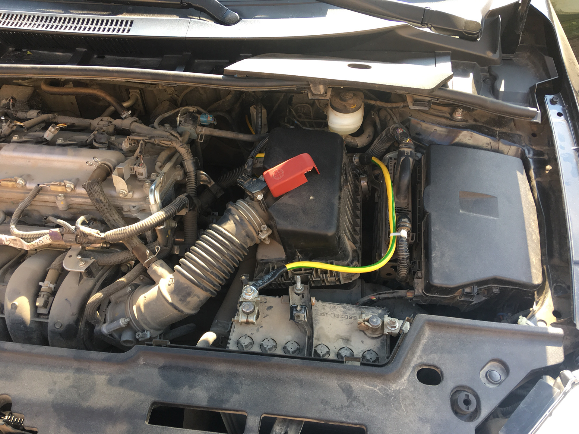

Менял штат, от усилка был саб и задние блины Powerbass играли достойно, но сгорели
Причина в том что были большие просадки, так как + и — были с набора Мистери просадки были до (11.7) это просто ужас, но будет мне уроком, сегодня проложил 25кв все ровно 13,8-14,2 назад поставил Pioneer 2 полосные играет неплохо

Тоже надо плюс/минус менять, мустери стоит, сколько метров плюса покупал? Думаю хватит 5 или нет, линейкой мерять что ли
5 хватит
Спасибо за помощь! А то надоело мигание ламп и обороты скачут
У меня такой же сабик стоит как раз:)
Хватило или в притык
Хватило, осталось даже
Ок. Спасибо огромное. Ещё вопрос сколько ушло метров кабеля?
8 брал
Привет! Слушай у меня такая же проблема с просадкой ток до 12,3! Что за 25 кг. Кабель где его можно купить? И минус ты тянянул к акуму? Ещё вопрос стоит колба, для подпитки вылетела Ее название из башки. Сказали что она акум убивает и Ее надо снять, или оставить Ее?
Накопитель не нужен тебе, выкинь его, провода покупай в магазине для дома продаётся материал где, 25кг это название провода, минус кидал от кузова, споры насчёт этого есть, но мне и так пойдёт, только не забудь купить пред на +

Посмотри кабель ПВ 3 или ПУГВ сечением 25 мм2, он не такой толстый (изоляция из другого материала, тоньше) чем КГ Стоит около 200 р/метр. Но надо брать обязательно сделанный по ГОСТу, разница в сечении с ТУшным очень большая.

На фото у автора как раз не КГ, а пв-3 или ПуГВ-3. По поводу сечения — да, ищи гостовский кабель, будет больше толку. У меня в последней записи как раз сравнение кабелей по ТУ и ГОСТ.
Спасибо понял, а что по минусу? Лучше тащить на акум?
В идеальной ситуации — да, лучше на аккум. Но можно и взять с массы, просто хорошо ее зачистить и сделать очень надежное крепление. Я беру с массы )

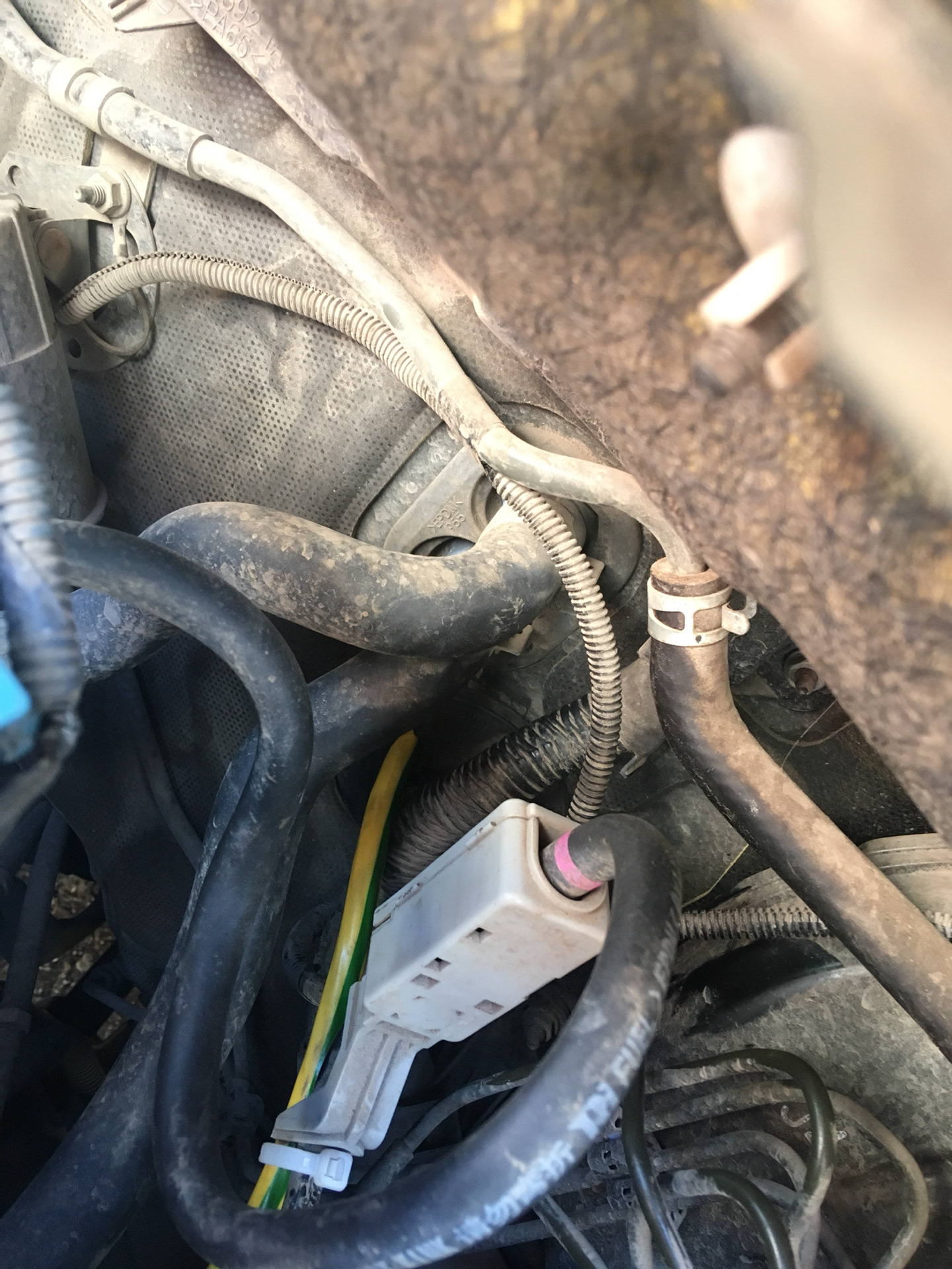

чет 35 кг. толстый через чур ты его как проводил через заглушку
Еще пока не прокладывал. Но он займет место 25-ки в скором времени. Идти будет так же, как и 25-ка, через резиновую заглушку.

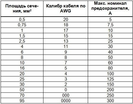

Зависит от того, что ты планируешь устанавливать. Все ведь упирается в номиналы предохранителей усилителей, планируемую длину кабеля. Посчитай, сколько ампер у тебя преды на усилках. Потом прикинь длину кабеля, а потом смотри в табличку и подбирай кабель и предохранитель с нужным номиналом к нему.
Я в этом нифига не рублю. Усилок стоит DLS 41, саб Алпайн бандпас, магнитола Пионер 8500. Фронт Morel Maximus 602. Ставил в Салоне Авто хайфай. Два раза ездил к ним на регулировку, не знаю не нравиться не как играет
Если не планируешь ничего менять, то 25 квадратов хватит за глаза. Но. Усилителя на передние компоненты по мощности хватает, полагаю. Для саба, мне кажется его уже мало (хотя хз, какие характеристики у НЧ). В идеале, конечно, нужно было бы усилитель на саб отдельный.

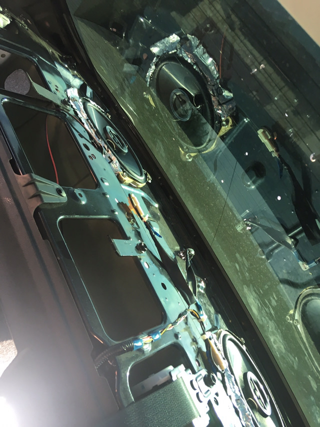

Еще вопрос в задней полки стоят блины пионеровские, они тупо от башки играют. Вот почитав выше переписку, думаю может есть смысл их убрать? Чтоб бас от саба проходил в салон через них? Стоит ли это сделать? машина вся прошумлена. Но задняя полка задолбала гудеть и очечьник громыхает зараза.
Я убрал динамики из полки. Просветлил полку, так сказать )
После этой процедуры бас в салоне стал чуть более осязаемый. Дело хорошее. Но тут уже кому что нужно. Я принципиально не ставил ничего, что могло играть в полке, т.к. пытаюсь выстроить более-менее какую-то сцену впереди
