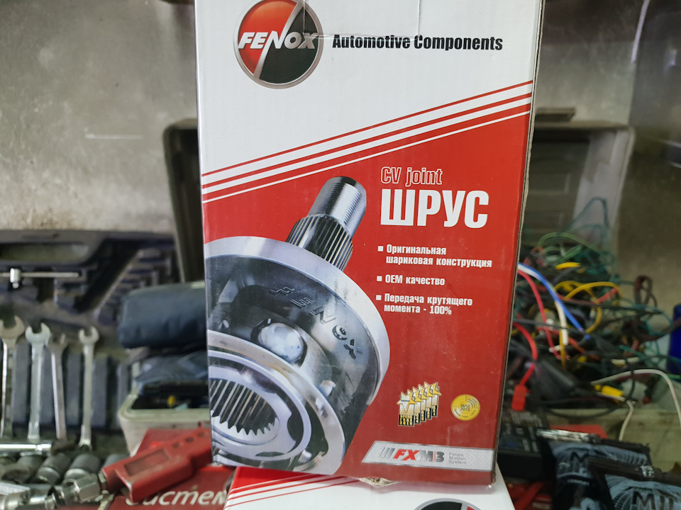

Появилась вибрация под нагрузкой при разгоне от 60 до 120, сразу было понятно, что умерли трипойды.
Левый был со следами ржавчины, а вот из правого вытекла черная жидкая смазка. Короче приводам пришел конец. Купил то, что было в наличии.
Предостерегаю всех от покупки данных приводов. Хоть сделаны и очень хорошо и даже видна закалка стали, норм хомуты, все отлично. Но, сцуко, они вибрируют при сильной нагрузке от 90 км/ч и выше.
GS-P — ГОВНО! в пустую потратил деньги.
Привод 2х1850, установка 2х1600
Очень жалко потраченные деньги. Буду брать SKF, пока езжу на них. На маленькой нагрузке не вибрируют.

Ставил Майли, проехал 5т.км полет нормальный, правда смазку другую надо для них, не та что в наборе идёт.

Буду смотреть :) Майли по конструктиву такие же — отличаются от оригинала. У оригинала ролик не только вращается но и двигается на шаре.
Тогда, что тогда ставить?
Нужно реально смотреть шрусы, которые сделаны под оригинал. Т.е. с роликами на шарике :))) Вроде SKF такие, но еще буду выбирать.
Напиши, если что подберёшь?)
Обязательно, но ближайшие пару месяцев буду эти убивать)) Вибрация не сильная и только при тапке в пол от 90 до 120 )
Я себе тоже поменял оба трипоида. И тоже вибрация в районе 90-110км/ч но не сильна. И не такая как была. Поставил фенокс
