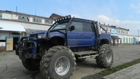

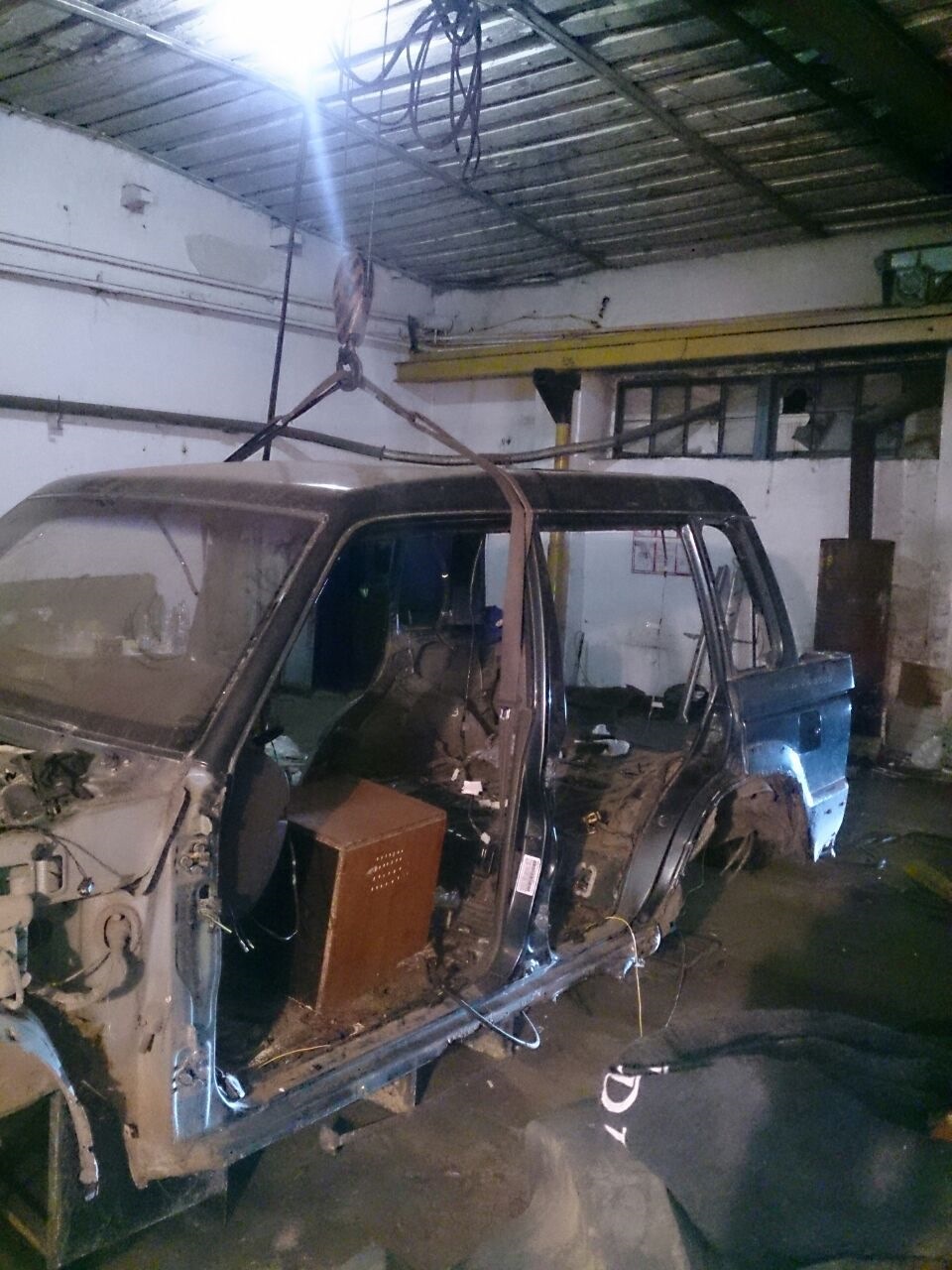

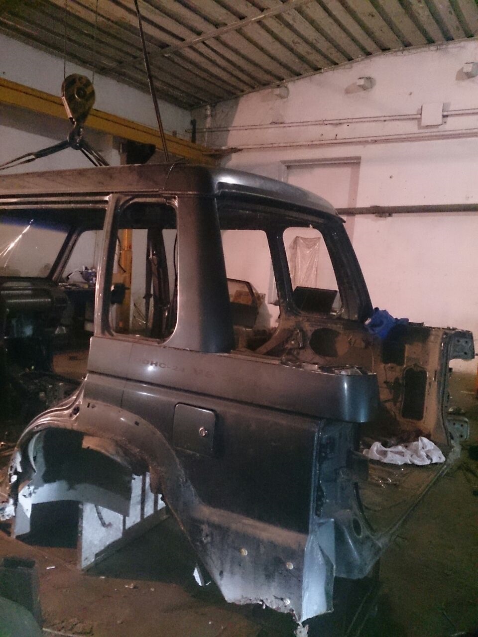

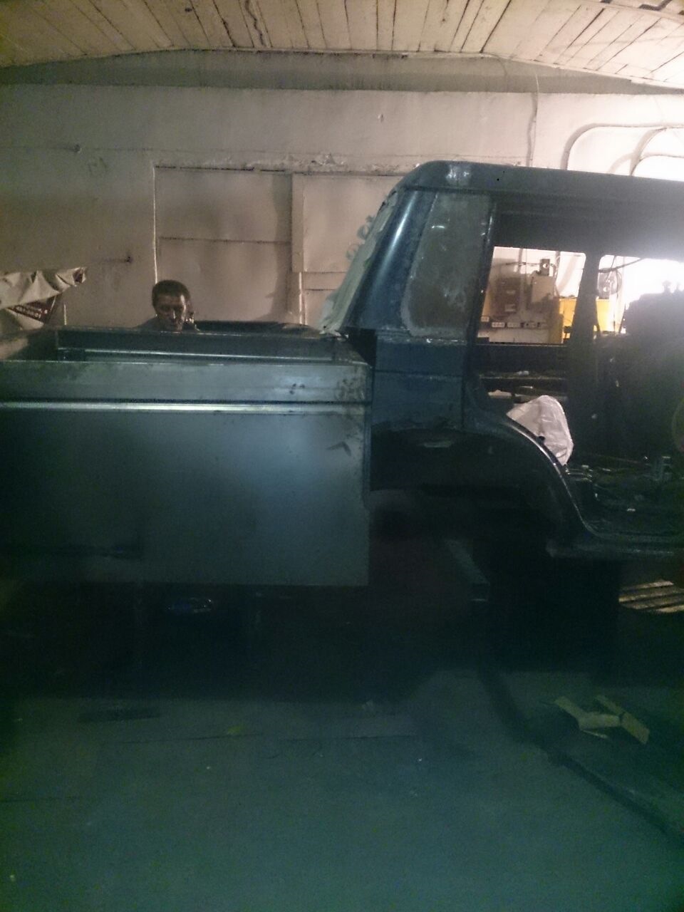

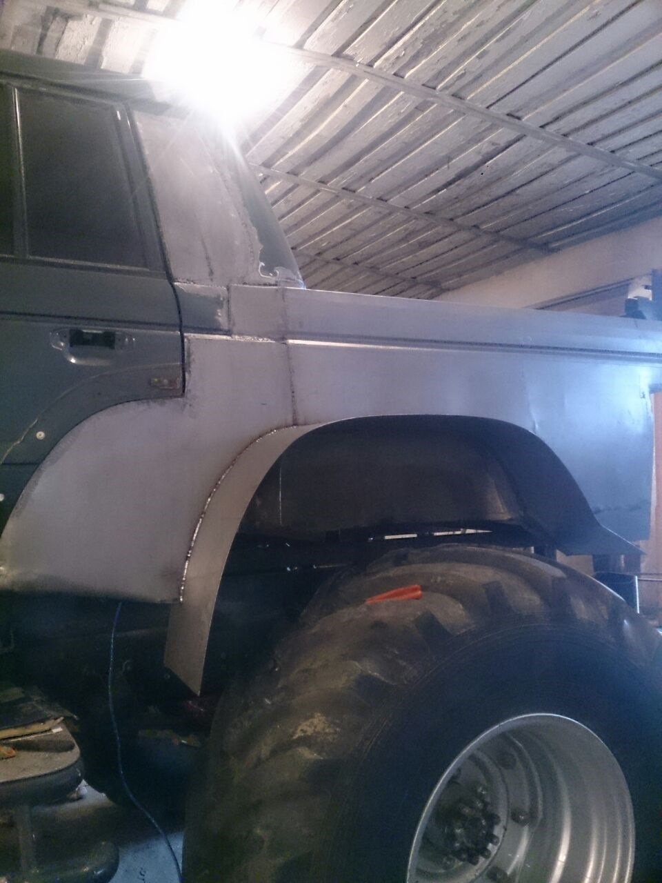

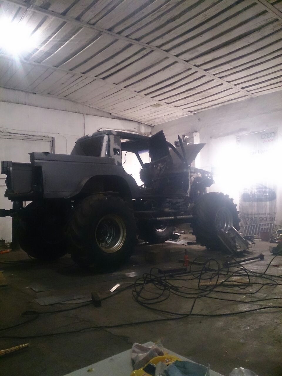

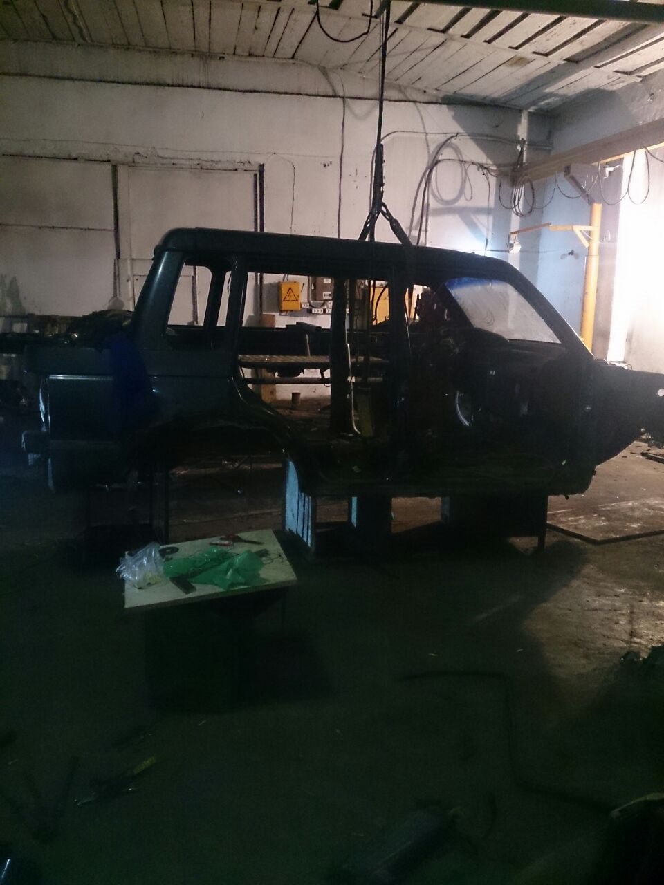

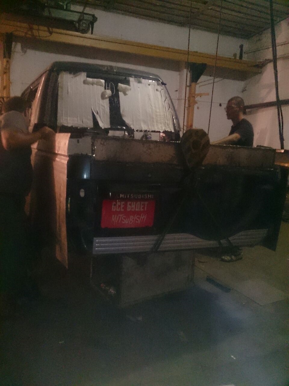

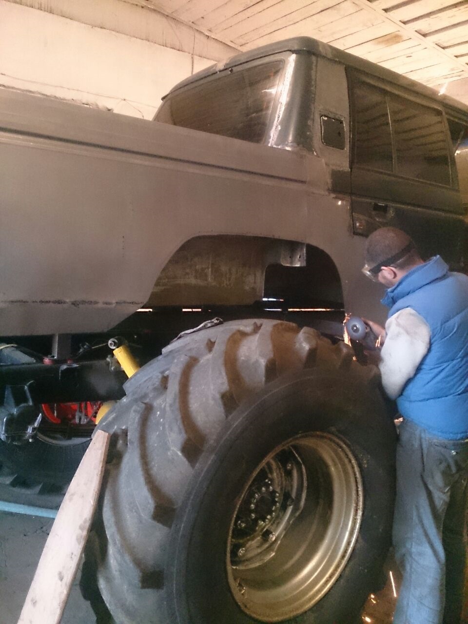

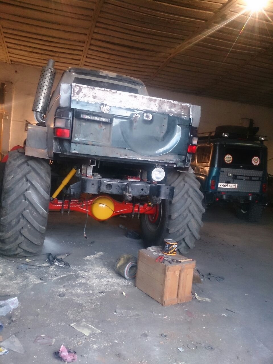

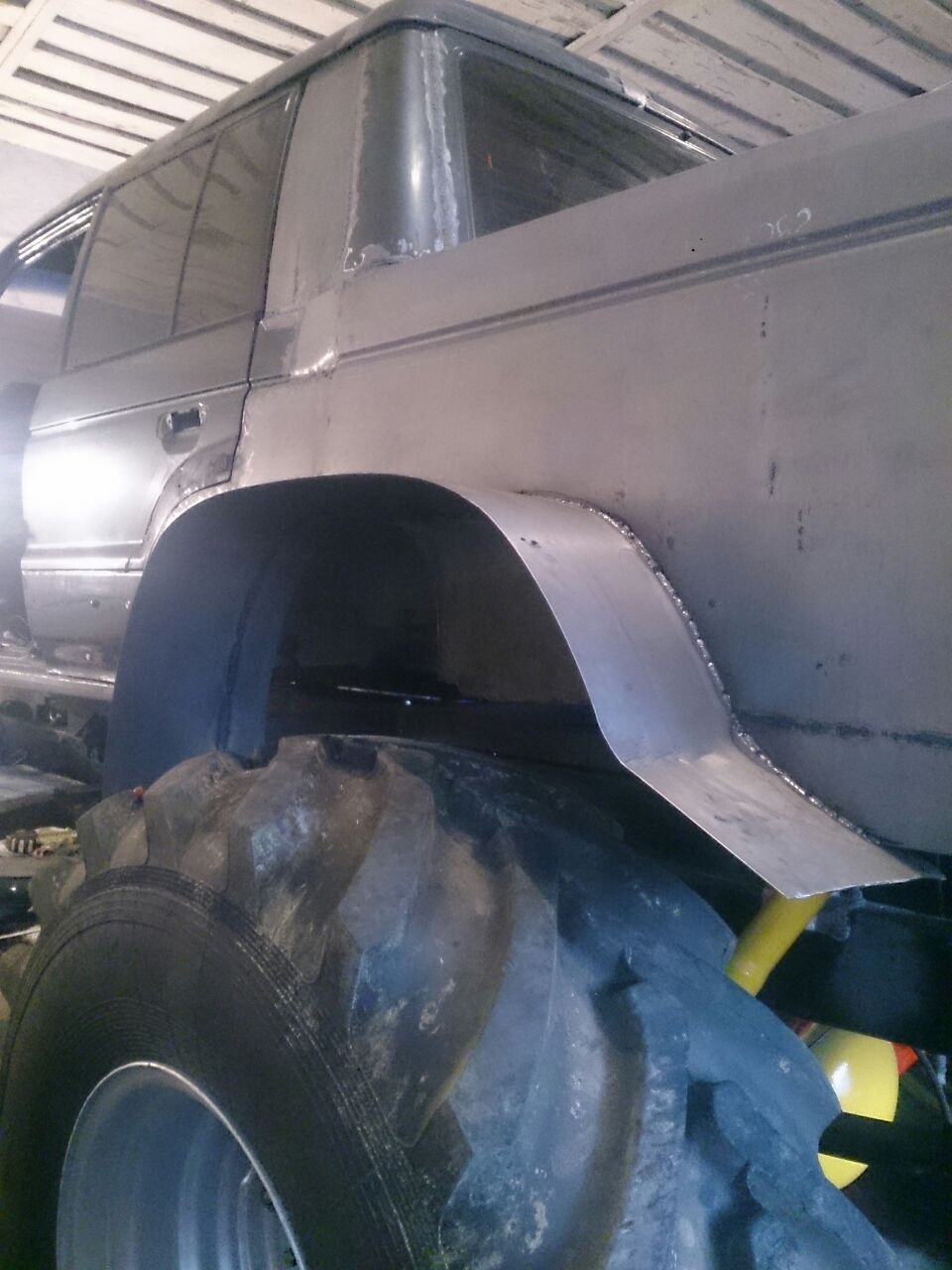

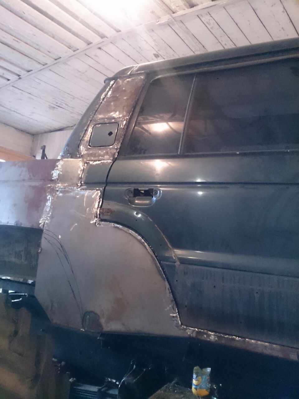

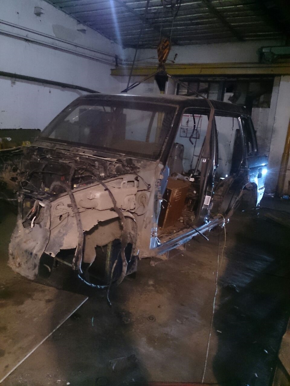

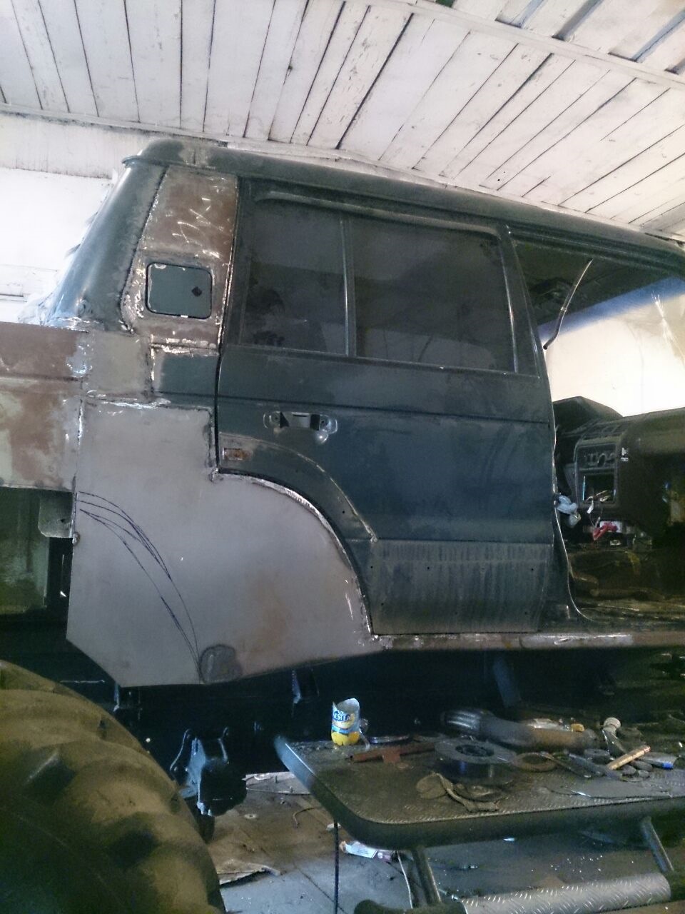

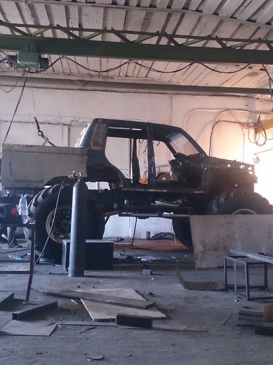

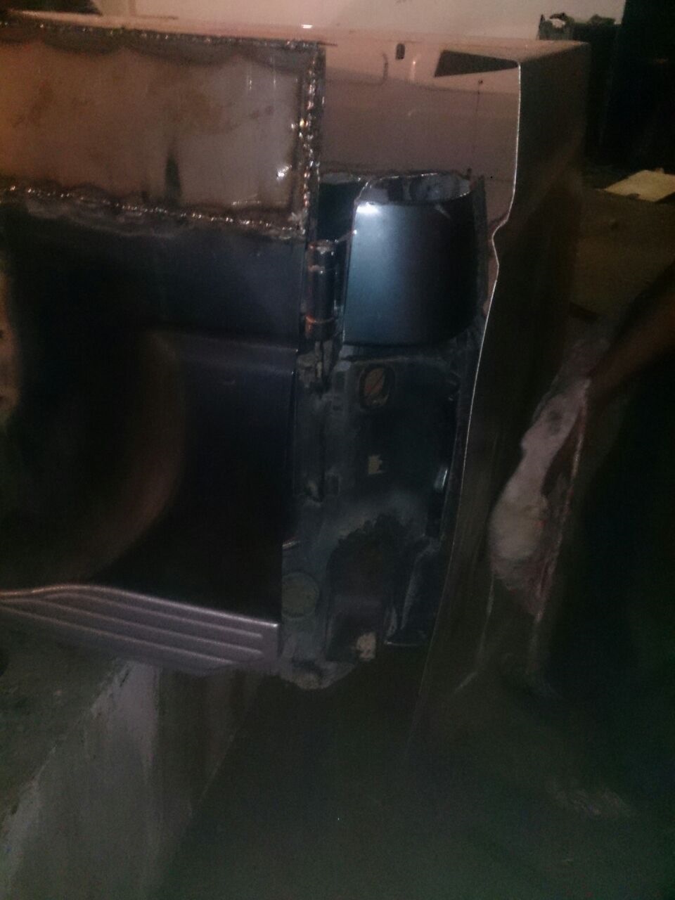

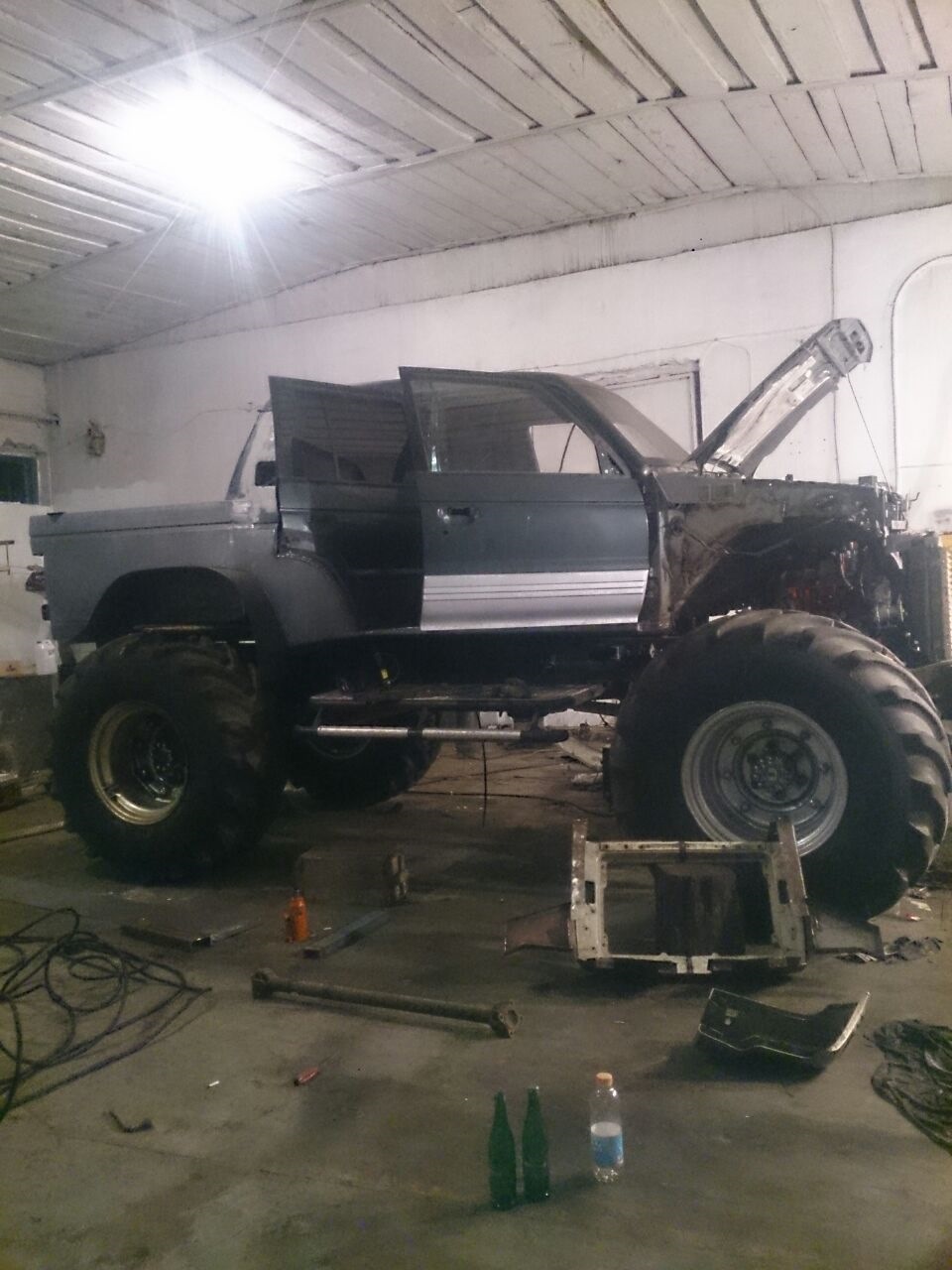

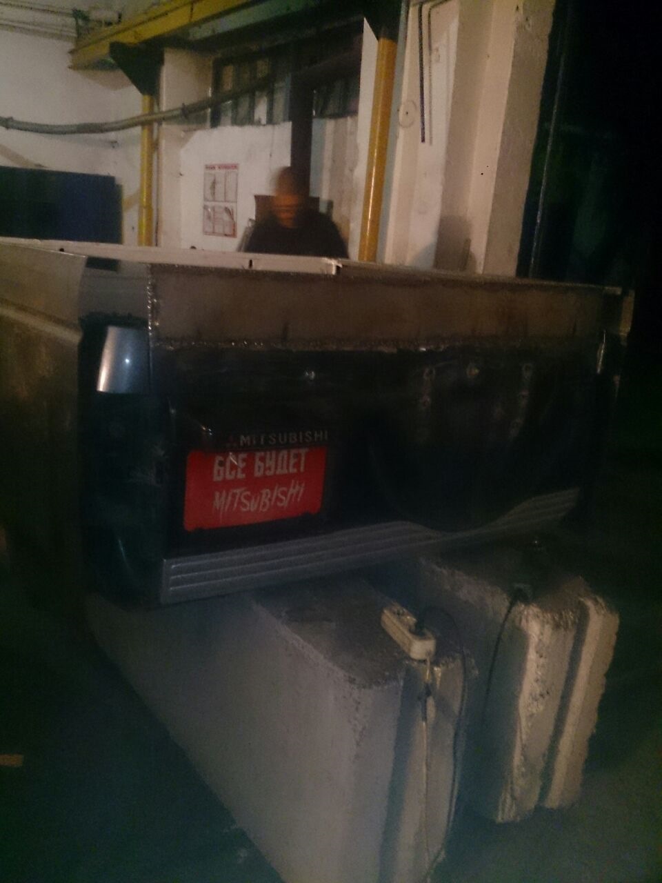

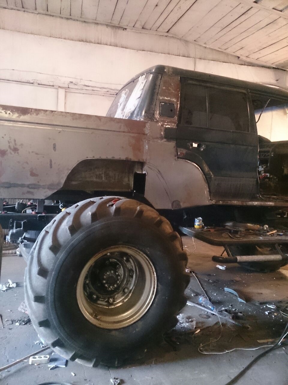

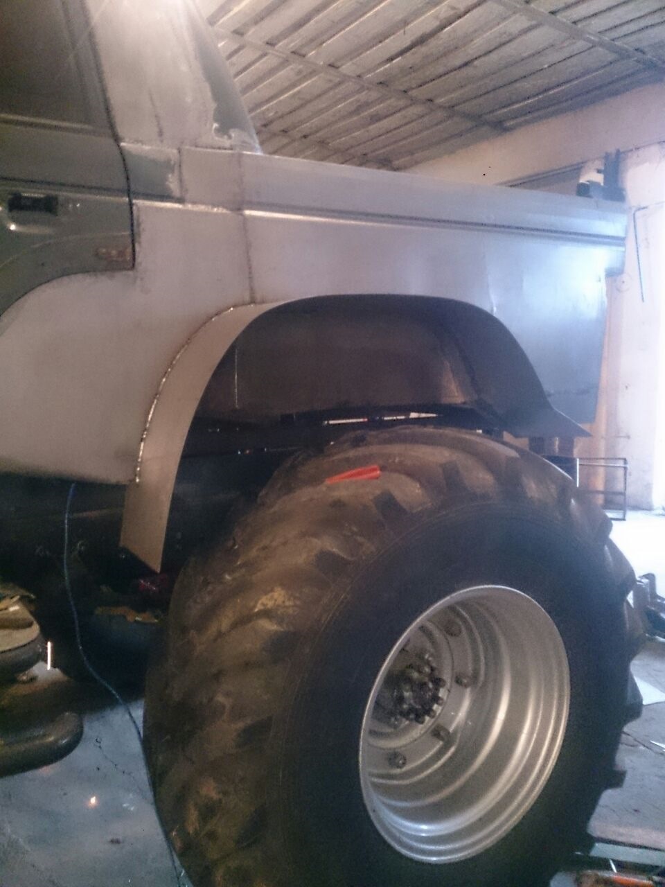

Всем привет!Новые фото о проделанной работе…Кузов-Митсубиси Паджеро 2 резаный зад машины скрещенный с кузовком от битого Патриота крылья самодельные и борт тоже
Все это заварил сварил за пилил и установил на подрамник из профиля 50-50 получилось как то так
Глушитель с Супер МАЗА обвернутый нержавейкой ну неблагодарное дело дырки сверлить в нем 555 чертовых отверстий .
