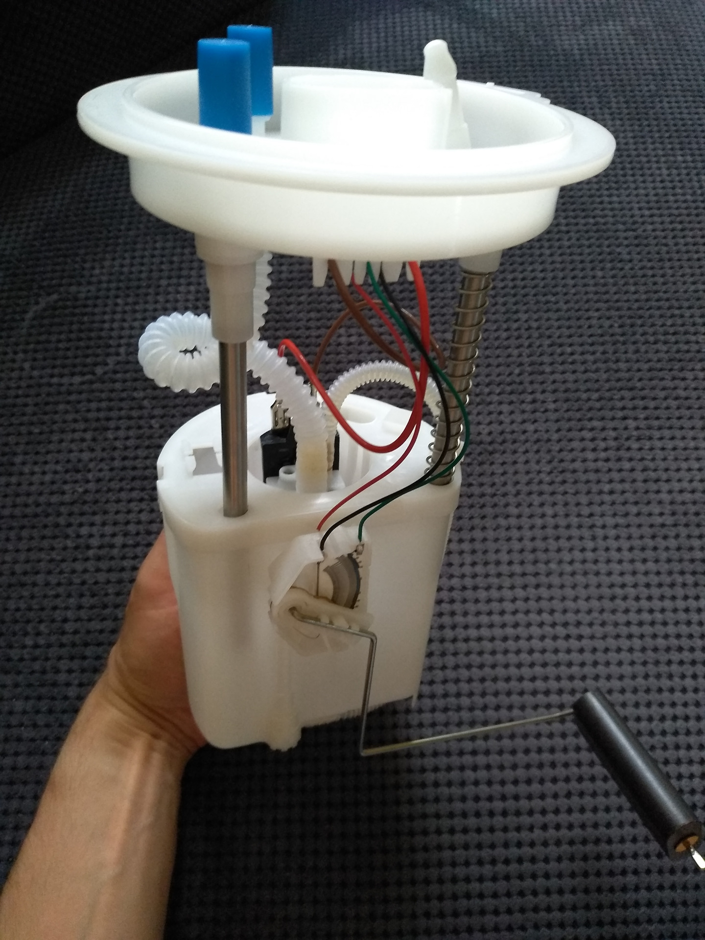

Бич всех вагов — ТННД.
Проблемы с ним наверно известны каждому.
У меня умирал насос на прошлой машине, стал умирать на нынешней.
Одно хорошо, что проблема изучена и если авто начинает плохо заводится, подтупливать и тп — это скорее всего насос не качает нормальное давление.

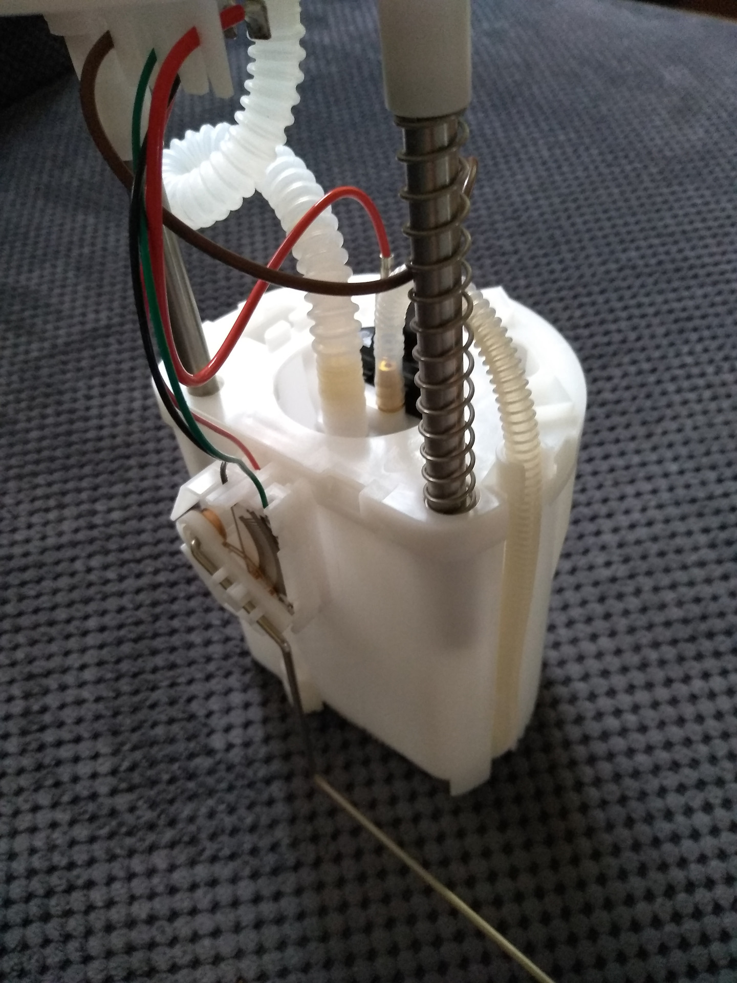

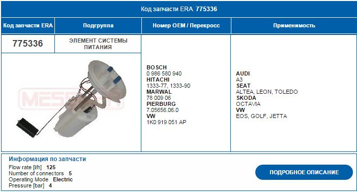

В силу того, что насос стоит около 10тр что оригинал, что аналоги, я решил понять какие насосы ставились до нынешних неразборных. Был найден каталог Месмер/Эра в котором определил, что было 2 вида насосов, которые ближе всего похожи друг на друга и по некоторым моделям двигателей сходятся.
первый насос идет на 5 гти и судя по всему разборный, второй на 6 гти (такой стоял на моей, умер после кончившегося бенза в баке).
Характеристики так же отличаются, как и стоимость. Хочу попробовать купить разборный от 5гти, при учете того, что производительность у него большая. В общем желание поэксперементировать с насосами вновь появилось.
UPD:
насос приехал, в коробке мессмер. разборный с дополнительными трубками для подкачки бензина.
самое главное, что сетка стоит без набивки. можно мыть и менять без проблем.

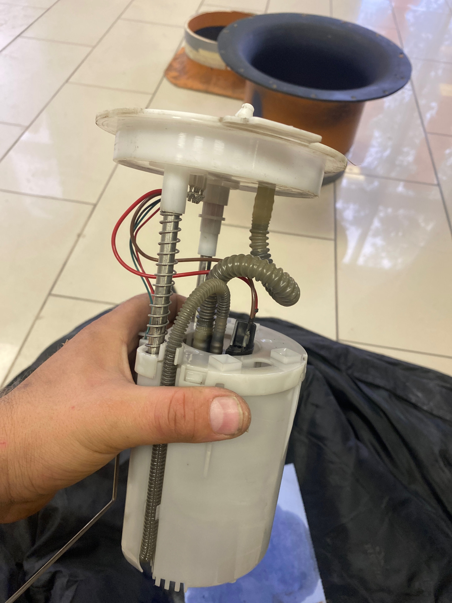

Добрый день
Умер сегодня такой насос ера
Как я понял вот эта трубка уходящая вниз из моторчика и есть дополнительная подкачка топлива ?
Не разбирал его, видимо да, вероятно для наполнения колбы.
Как думаешь если обычный поставлю туда без трубки будет система работать ?)
А то не могу найти именно с трубкой
Ну я трубку только на нем видет, на 08+ год таких не было уже, инжекцией подкачивается.

Эра — отказать. Это упаковщик. По опыту ФФ2, в коробках приходило 70/30 китай (самый унылый)/ориг вистеон.
Купи VDO, как я. Это 100% ориг за 7к.
Так вроде эра и месмер одно и тоже, номерки одинаковые, а месмер нормальные насосы.
Ничего не знаю про месмер, но что-то я очкую ставить такие насосы себе :)
Ну месмер у меня стоял до последнего времени.

Вот только тебе пришёл разборный, вместо заказанного неразборного:)
Неразборный идет кросскодом. Сам VDO не указывает тип насоса.
Там рандом что ли?:)

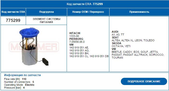

775299 выдает 3 бара, чего недостаточно. Я себе такой ставил, казалось что машина тупит и совсем не едет.
да с чего бы? характеристика описана на картинке — везде 4 бара.
я на таком ездил — ничего не тупит. даже сейчас он умер и машина вполне подрывается, но дальше интенсивность разгона падает.
avtosnab24.ru/autoparts/product/ERA/775299/
remzona.by/articles/era/775299
www.diskontzapchasti.ru/d…nufacturer=audi&ec_type=0
Первый 3 ссылки, везде 3 бара указано.
Мне показалось, что не разгоняется машина должным образом, педаль не откликается сразу. Гудит ERA сильнее, чем оригинальный.
Поэтому купил сетку, переделал неразборный насос в разборный, вставил новую сетку/ Вот тогда почувствовал, что машина лучше едет, отклик улучшился) У оригинального насоса 4 бара давление)
я же картинки привел в пример с хар-ками с сайта Эры. Указано 4 бара. У меня на 1,2 бара наддува нормально валило, пока не упустил бенз и насос стал умирать. Гудит сильнее, чтоб не гудело надо ВДО ставить, он же оригинал. Эра вдвое дешевле, но я именно этот номер не хочу покупать, буду от пятерки ставить.
Меня стал беспокоить, когда на четверти бака стал глохнуть. Больше никаких предпосылок не было.Тянуло нормально.
Если по характеристикам и размерам подходит, то конечно будет хорошей заменой дорогому оригиналу)
Глохнуть стал из-за забившейся сетки. Так же глохнут и ориг, и вдо, и любые другие.
этот насос в целом можно даже разобрать и поменять сетку, на нем внутренняя часть вполне отколупывается и вытаскивается.
