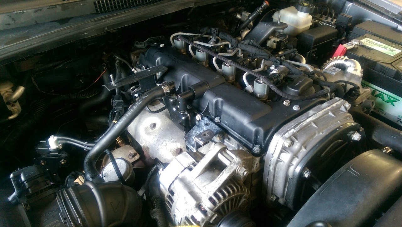

Вчера машина при разгоне заглохла (((
Через секунду она завелась как не в чём не бывало (((( и поехала дальше
Компьютер показал вот такую ошибку p0192 низкий сигнал датчика давления топлива в топливной рампе
Подскажите Только ли в форсукнках дело?
Может кто сталкивался с такой проблемой и знает её решение

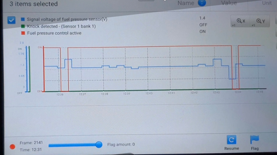

У меня щас такая-же беда, только у меня провалы ужасные и машина плохо тянет .Сканером увидел что сигнальный провод плохой контакт имеет .и не звонится он же .буду в обход кидать кабель от датчика к ЭБУ и проверять .надеюсь что не сама фишка-разъём имеют плохой контакт на датчике (кстати датчик уже менял).
Ошибка у меня тоже P0192 эл.цепь датчика давления топл рампы.
Красная линия — это активный контроль давления топлива — как видео на графике, во время рывков он отключается на короткое время .Причина — плохой контакт в сигнальном проводе датчика давления, который указан на графике синим цветом, и иногда он пробивает аж до 2V, вседствии чего теряется сигнал о давлении топлива в ЭБУ мотора, и мотор не знает что делать, происходит рывок, Check-Engine не загорается, но если прочесть ошибки, то появляется сохраненная неактивная ошибка P0192 ошибка в эл.цепи датчика давления топлива в топл.рампе. Зелёная полоса на графике — датчик детонации который иногда тоже включается и выключается, но скорее всего не причастен к работе мотора(работа на газе).

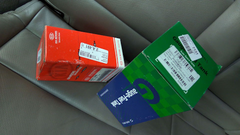

попробуй поменять топливный фильтр в этом то же может быть проблема
Менялось все так как насос гнал стружку, бак тож мылся
Это все понятно, а фильтр какой фирмы стоит?
Какой то за 17 евро. У нас какие то и других нет польскийкитай
Ну вот в этом и может быть проблема ! Воздух сосет из под фильтра
Не может так как я уже менял

Это комон рейл. На рампе как правило стоит датчик давления если он показывает ниже определенного порога (цифр не скажу суть не в этом) управление на форсунки просто не идет. Т.е. машину не заведешь. Форсунки вряд ли могут кидать в обратку на столько, чтоб давление упало, и как правило если форсунки кидают на слив это само по себе не пройдет. А у тебя потом все пришло в норму. Проверить слив форсунок кстати элементарно (видосов куча.) Посмотри где у тебя стоит датчик на рампе проверь проводку, может контакт х.вый. У нас на спринтере был косяк запускался хреново именно из-за этого датчика, то с пол оборота то хоть пол дня гоняй х. заведешь.

Нужно было обратку с форсунок проверить шприцами, чтоб не гадать и знать примерно на какую сумму ты попал по форсам. Проблемы с заводкой начинаются когда 2 форсунки сливают за секунды 3-4 по 15-20 кубиков. На обгонах может заглохнуть и при одной не исправной форсунке. Регулятор и датчик давления можно с али заказать, у меня в БЖ есть инфа рубль с копейками не так уж и дорого, у тебя чуть дороже будет раз 170 лс, но все же не столько как в обычном магазине. Тут посмотри как узнать ТНВД это или нет, это не сорик, но суть та же. www.drive2.ru/l/470683611616510667/ Да и в норму тебя ничего не пришло, просто давление в рейке на холостых 170 бар, а максимальное 1350 Бар, давление увеличивается пропорционально оборотам двигателя, из за слива форсунок его может не хватать и авто глохнет.

Нужно найти в чем причина, не качественный фильтр, стружка ТНВД, или датчик, ну или просто форсам пора на покой из за огромного пробега. Я 6 форсунок сменил в течении года, пока допер в чем дело, фильтр был бракованный, купил новый в том же месте, оказалось такой же с браком, смотри в БЖ распил топливного фильтра. Теперь беру только оригинал бош.
