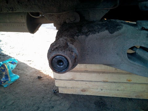

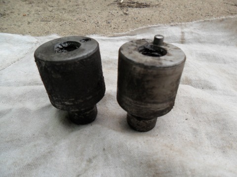

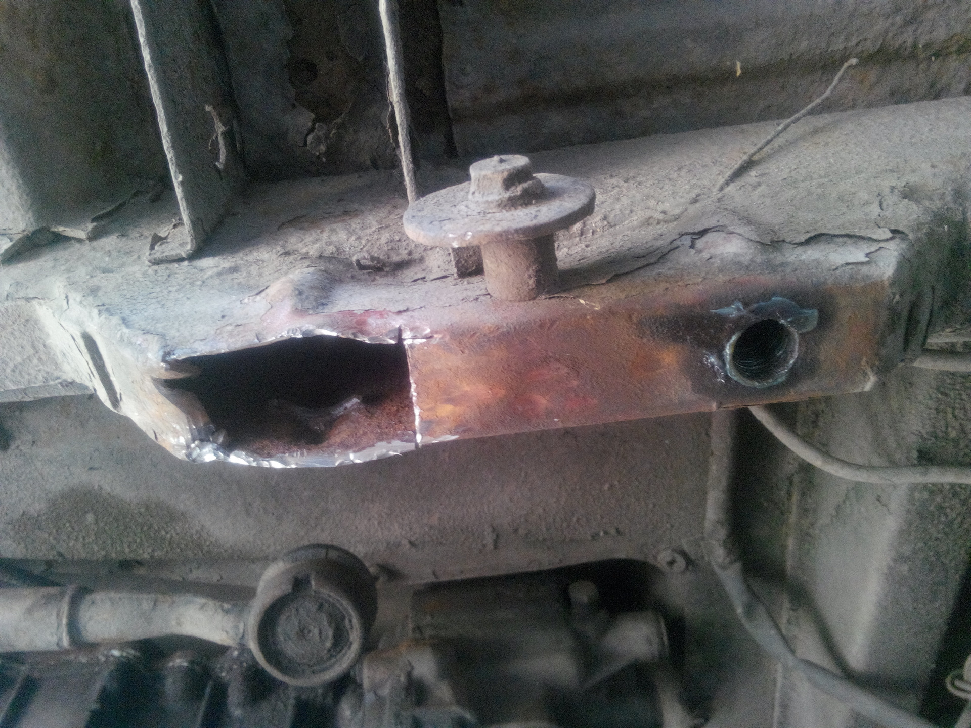

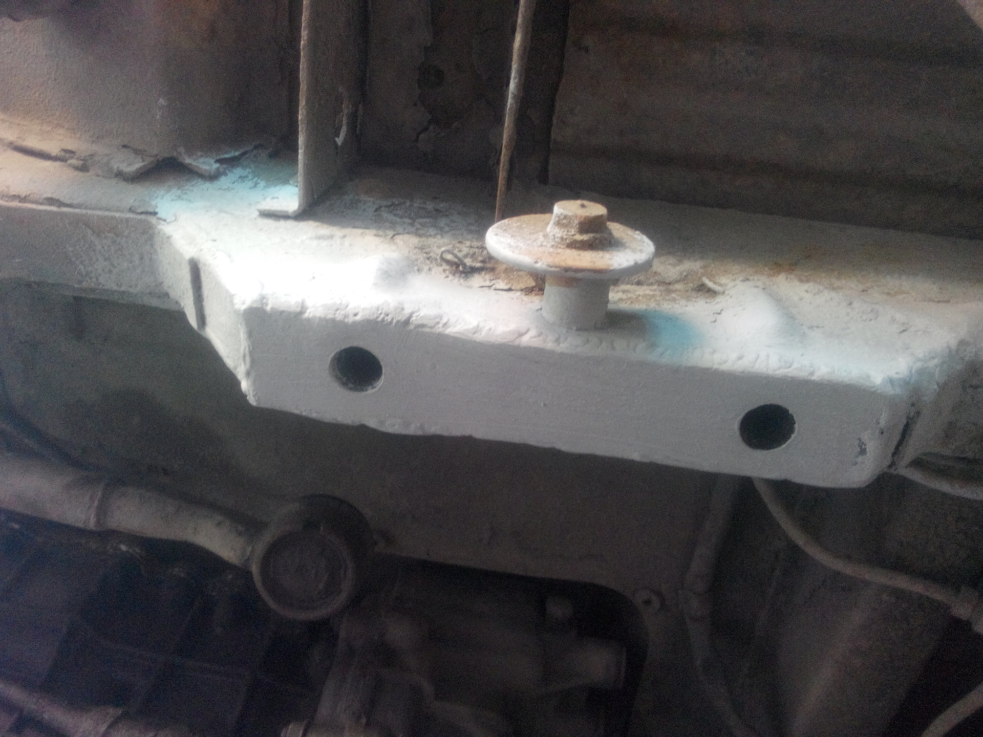

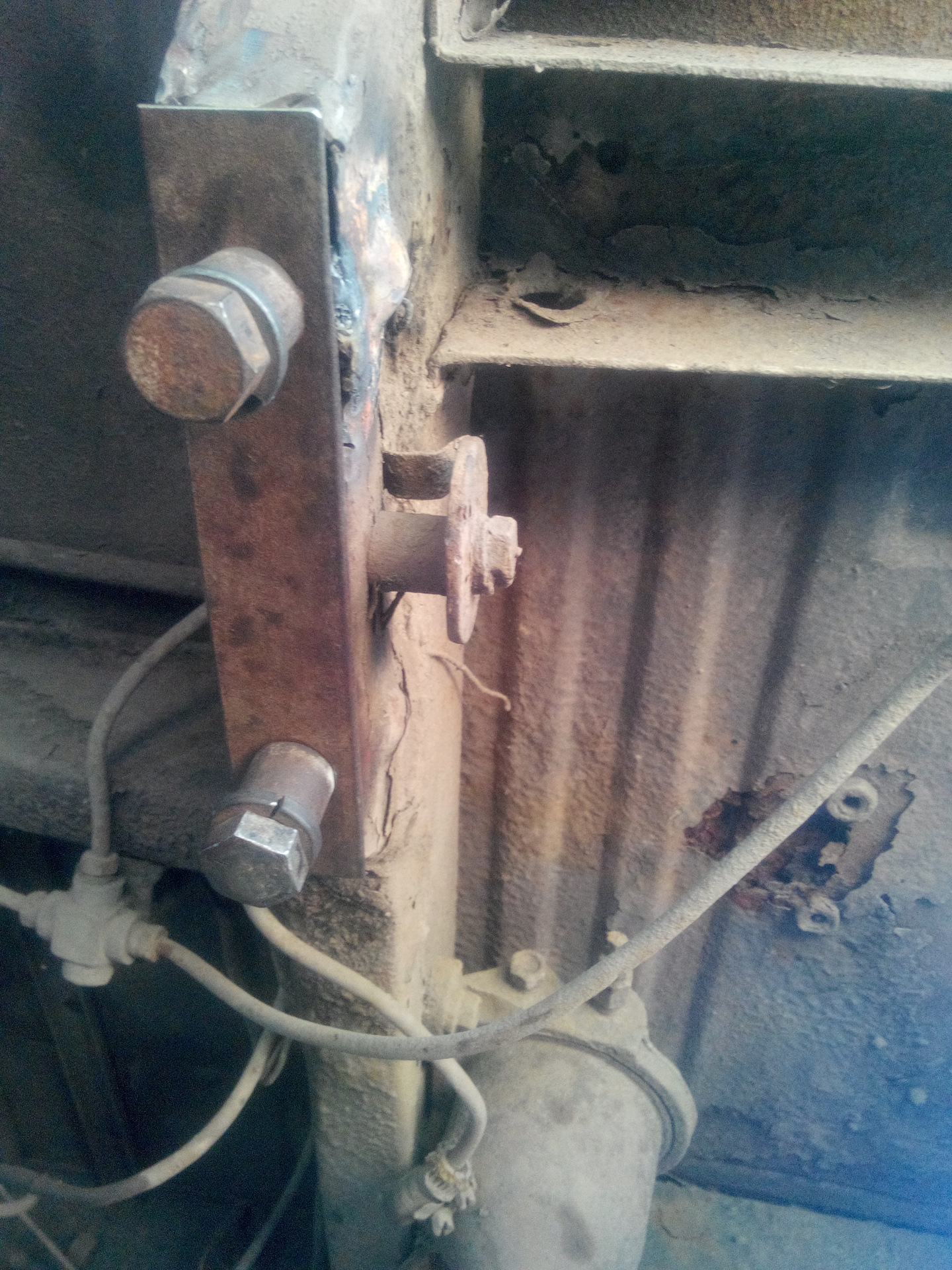

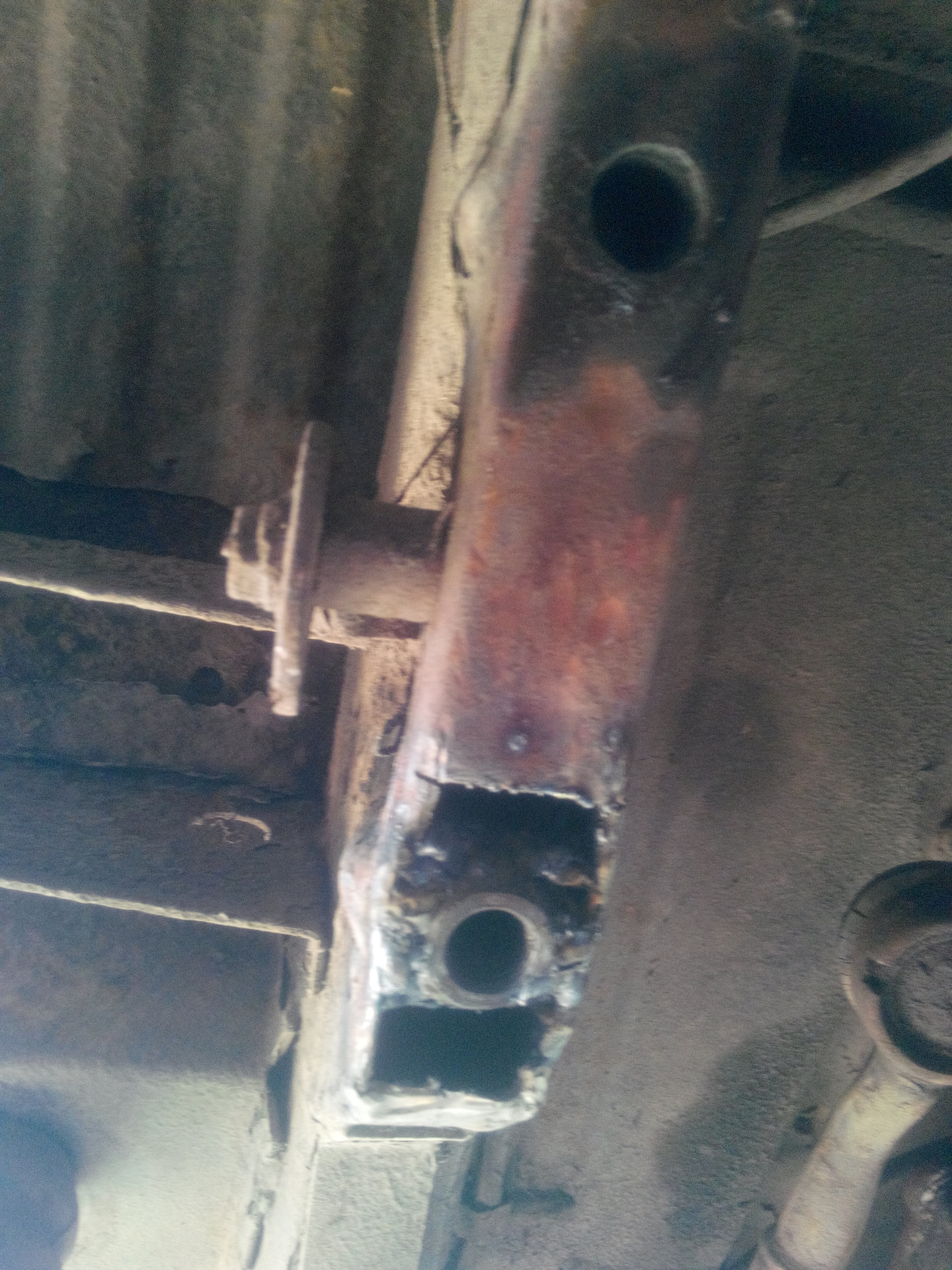

И первые гиморои. С четырех болтов открутилось только два, И это с учетом того что болты грелись до бела, Откручивались с помощью двох метровой трубы. И в результате было принято решение — ТОКО РЕЗАТЬ

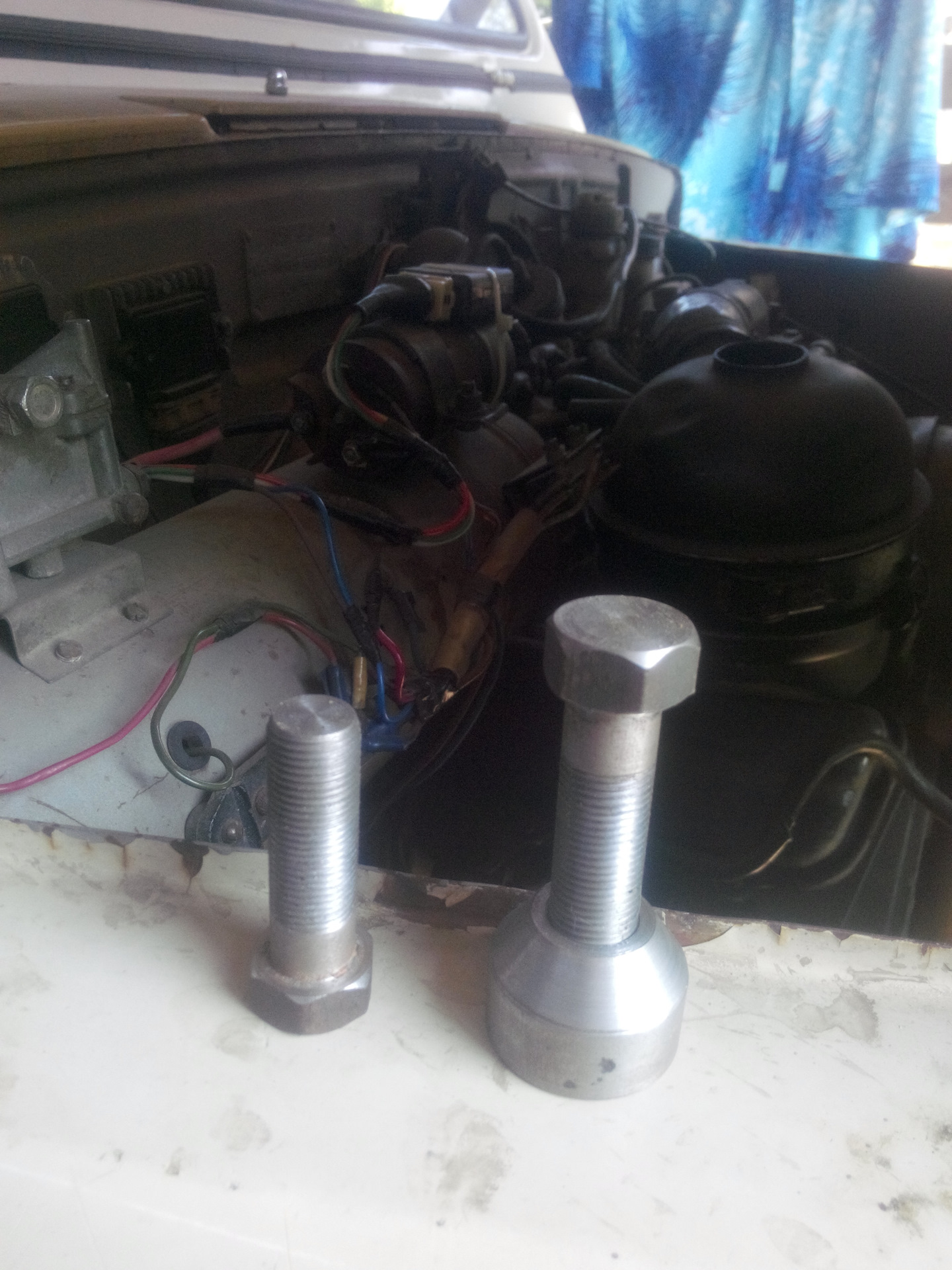

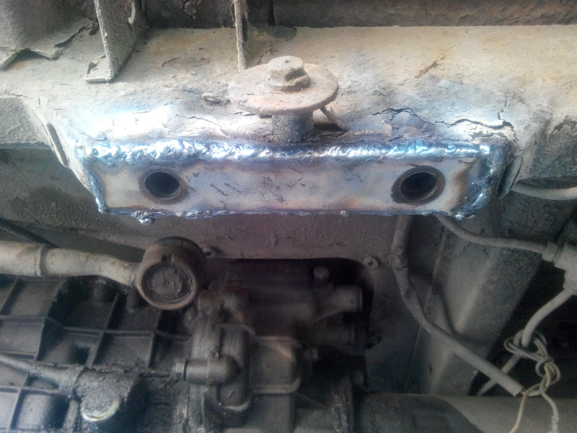

Спасибо токарям — новые болты и внутренние втулки, Работа кипит…

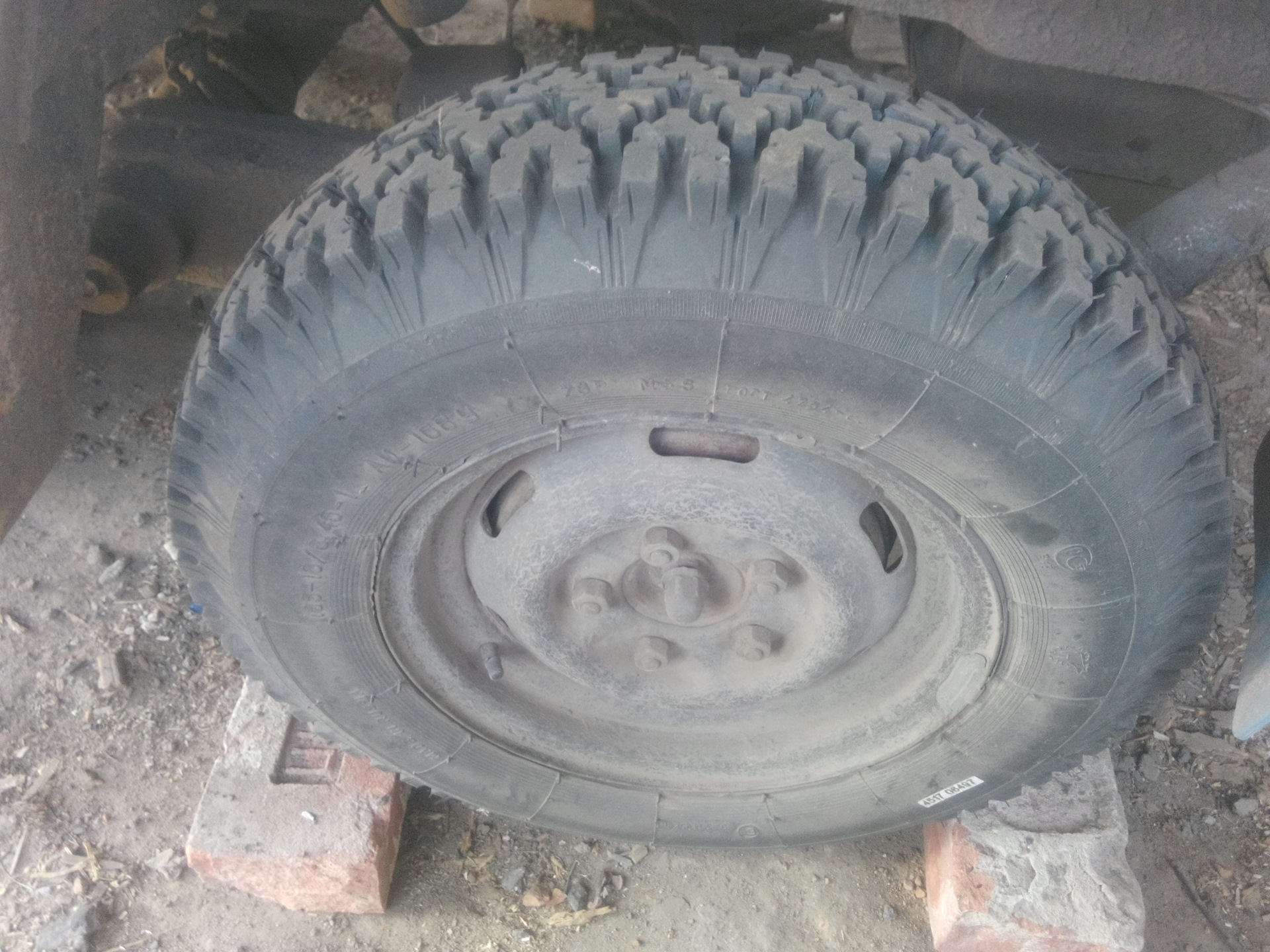

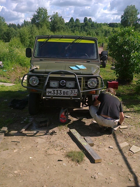

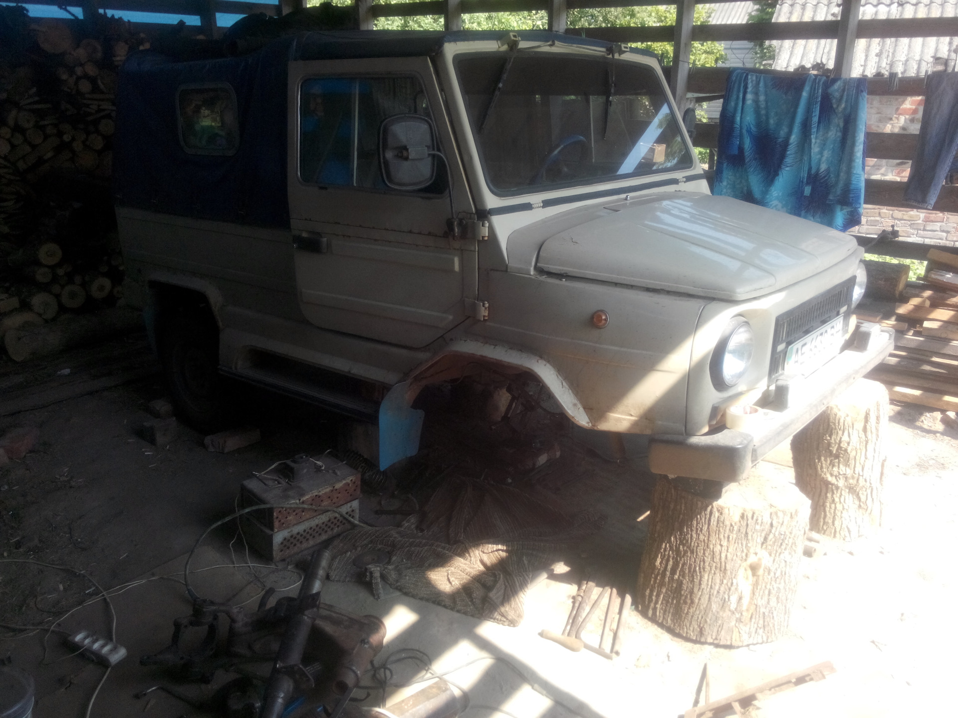

На днях планово разобрал своего ЛУ, Хочется подготовить к осени. Куплена резина АИ-168 с отличным протектором. Пока установил только на зад. При качении передней подвески — обнаружил большой люфт на балке. Резину жрало, решено разбирать. Сказано сделано, Установил ЛУ на пни, и понеслась.

надо было лифт делать раз так далеко зашли
От Нивы))
А не подскажете, от чего это у вас передний бампер?
Да это от нивы
