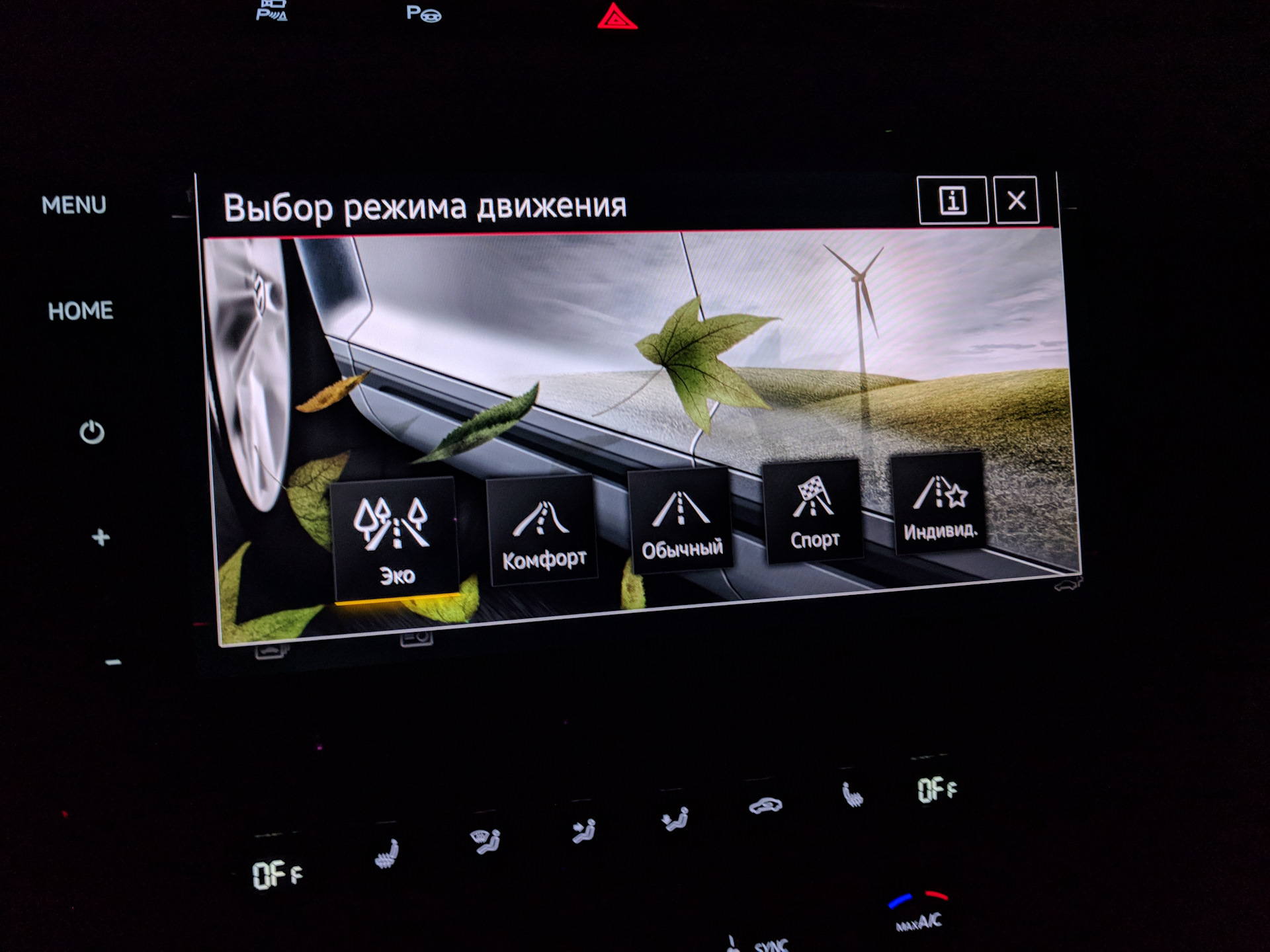

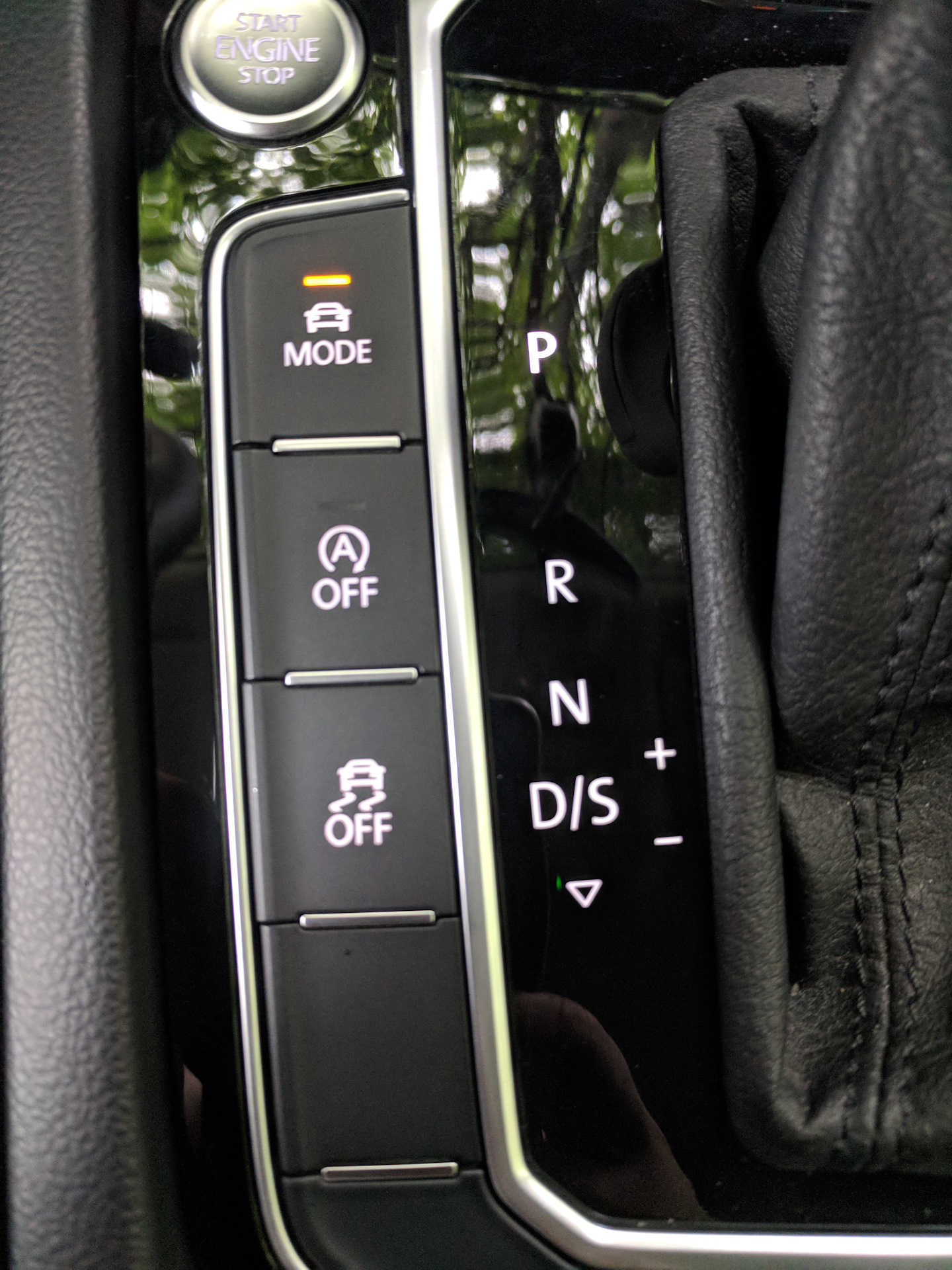

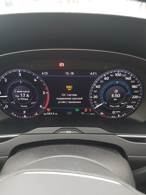

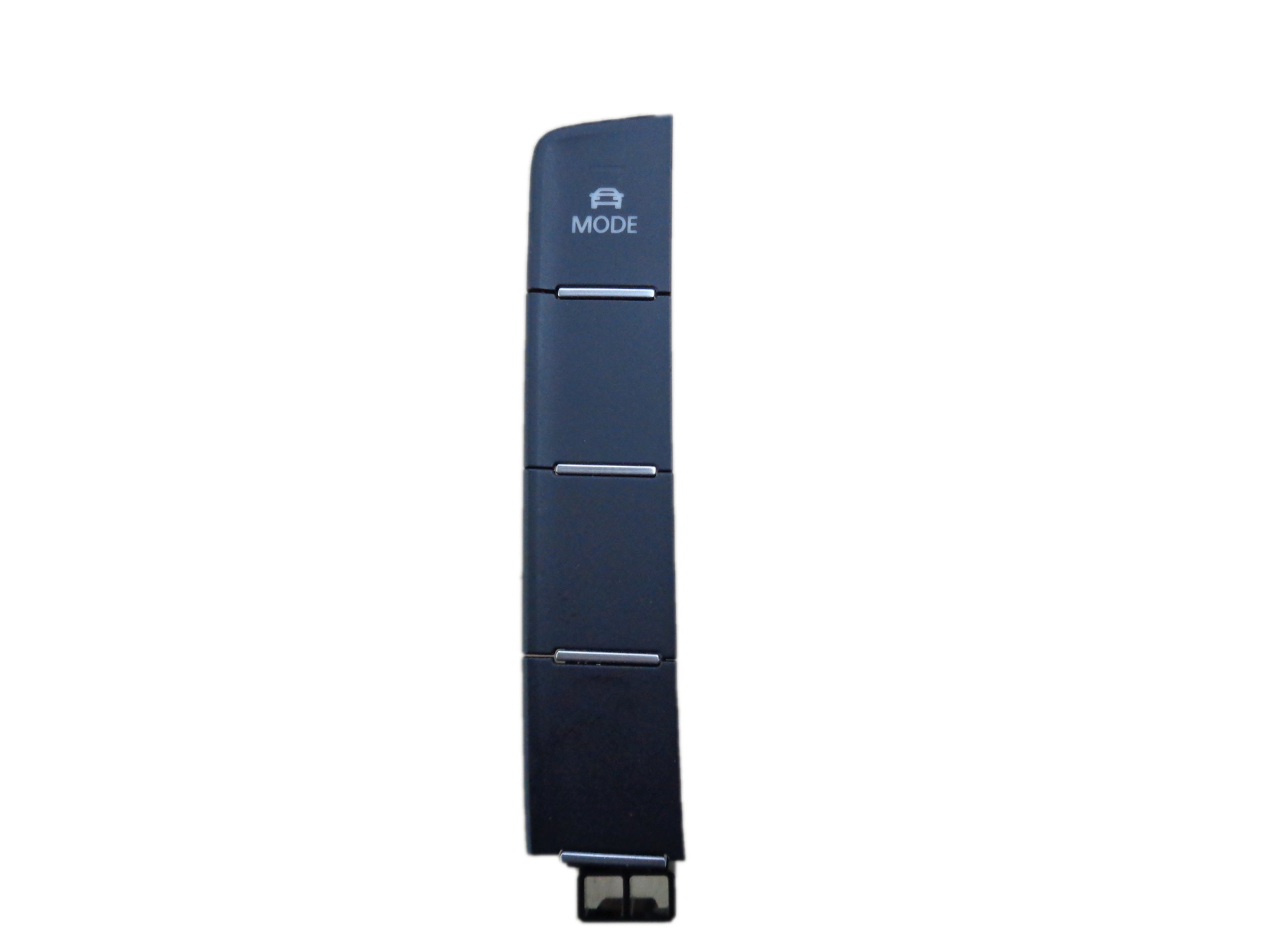

Выбор профиля езды тема интересная, но почему-то на моем дизеле не было с завода и это меня сильно рас страивало. Давно была куплена кнопка и установлена 3G0927137ALWZU (хотя этот блок кнопок не феншуйный) и я ее поменяю на 3G0927137AKWZU. Start-Stop в моей машине нет, а ESP OFF можно и через магнитолу активировать. Поэтому блок кнопок поменяю на 3G0927137AKWZU.
Схема подключения очень простая
пин 3 блока кнопок — T73c/34 (Блока центральной электроники) — Индикация
пин 6 блока кнопок — T73c/21 (Блока центральной электроники) — Подсветка
пин 1 блока кнопок — масса вариантов, где ее взять много.

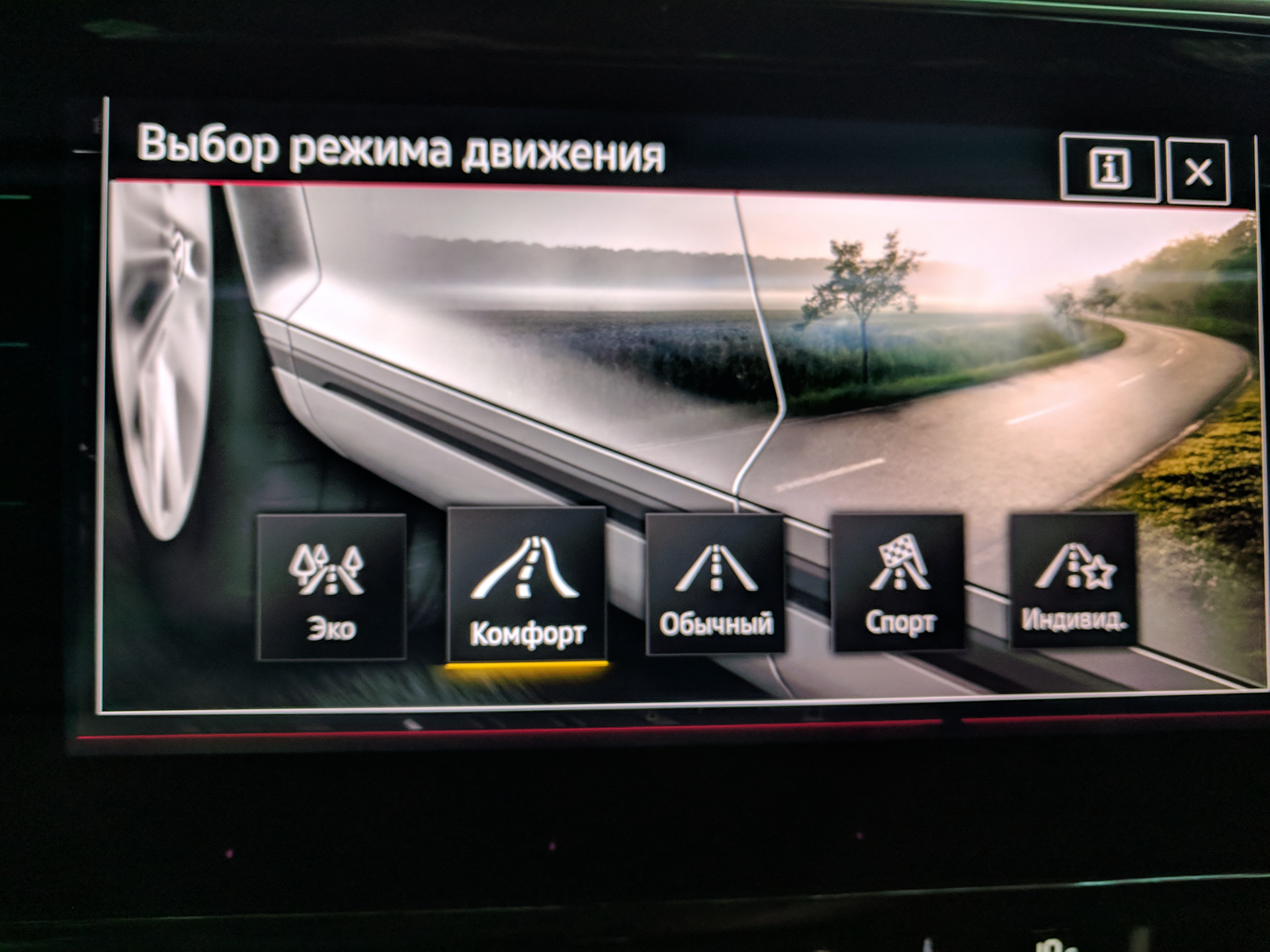

и после кодирования мы понимаешь, что ни чего, не работает. В последнем посте про асс, я писал про Swap.
C Drive Mode все тоже самое. После активации Swap — Drive Mode начинает работать и очередной и появляется меню на магнитоле. Обидно другое на vw golf 7 этот Swap можно купить официально за не большие деньги и активировать, через оф. дилеров.

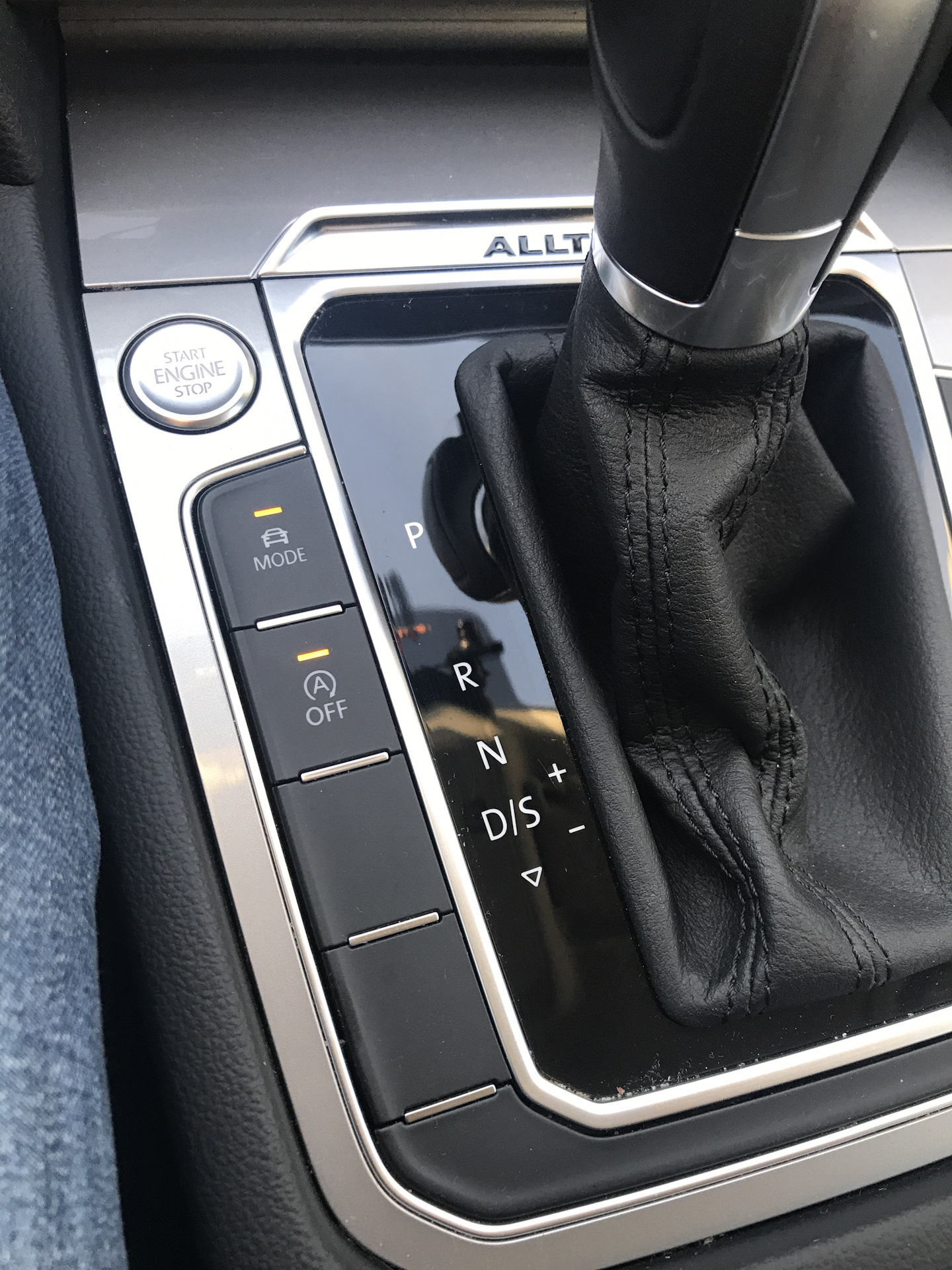

Доброго дня, просьба подсказать хотя бы в каком направлении копать?
на моем Volkswagen Passat Alltrack 2016г. после исправления проблемы с открытием бака(замок глюкнул) пропала возможность выбора режимов езды с помощью кнопки MODE и в магнитоле пропало меню, один из мастеров сказал что наверное был снят сам блок, Как можно проверить и в какую сторону копать?

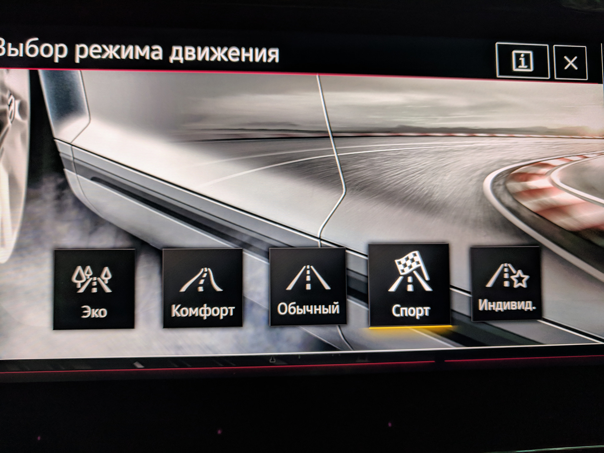

Так то поведение двигателя напрямую связано с выбором режимов. Например, поездив в эко, затем включи спорт. Увидишь подхват моментально, словно каждый раз дожимаешь до кнопки под педалью. Я знаю о чем говорю, поскольку до этого у меня был авто с мкпп и выбором тех самых режимов.

А если поставить этот блок с тремя активными кнопками в машину с двумя (прилагаю фото), активация/деактивация esp будет работать?
Надо тянуть провод в блок есп

типа того, но я не фанатею от не активных кнопок поэтому поменяю на другой блок

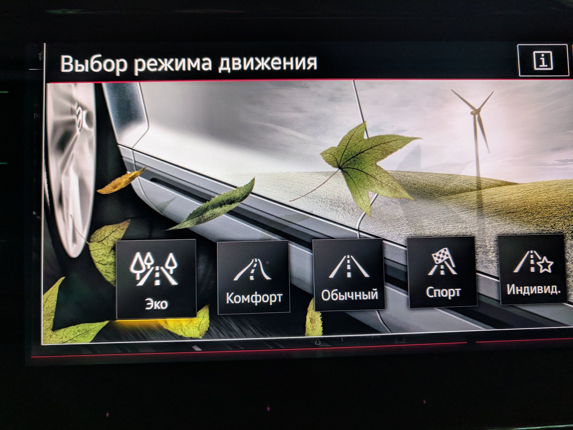

Как то у тебя выглядит это красочно, а у меня просто 4 режима на сером фоне…
От миб зависит
Понятно, значит у меня будет только так…

И у меня нет комфорта
комфорт это под dcc
