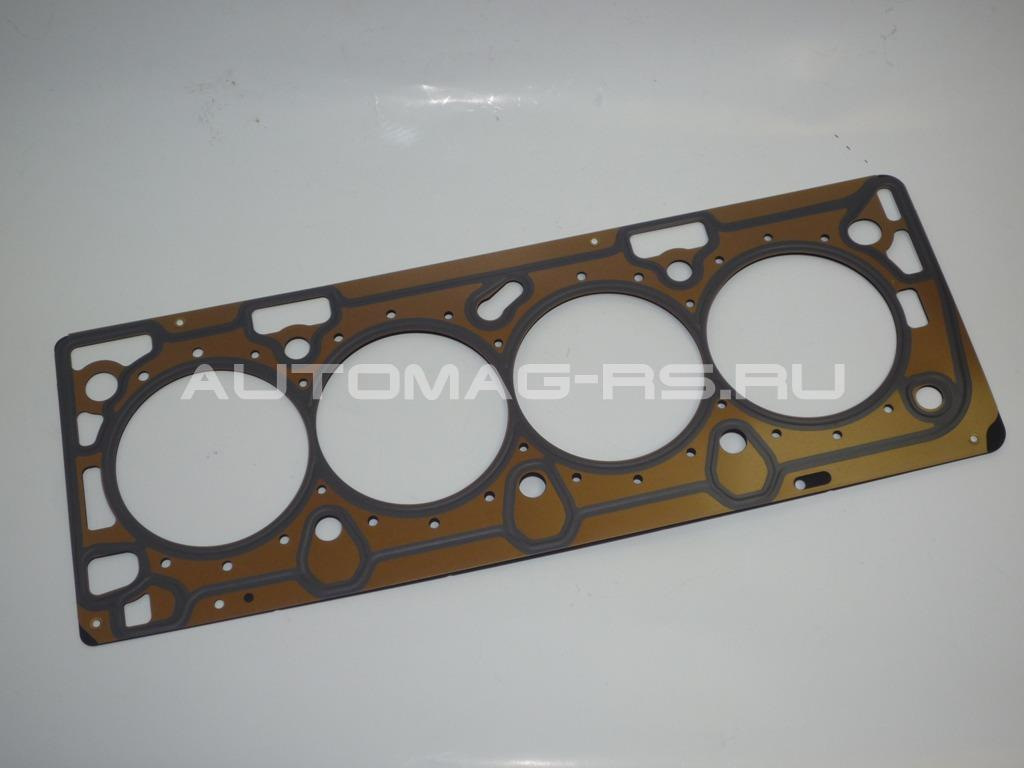

Одень презик прям на бачок ОЖ и посмотри будет ли он раздуваться на заведенную машину если подгазовывать.
Если будет 3на4ит у тя картерные газы в системе ОЖ и нужно копать прокладку, если НЕ будет то ты 3ря беспокоишься
