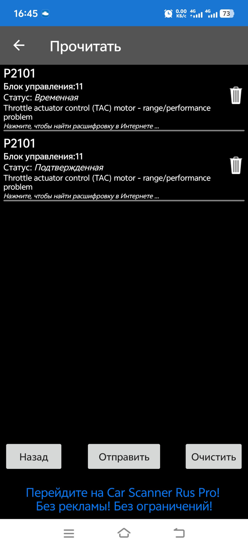

Печаль беда. Собрался утром с работы, ошибка, обороты плавают с 1500 до 2000 об.
Читаю ошибку сначала P2101, теперь горит P2102…

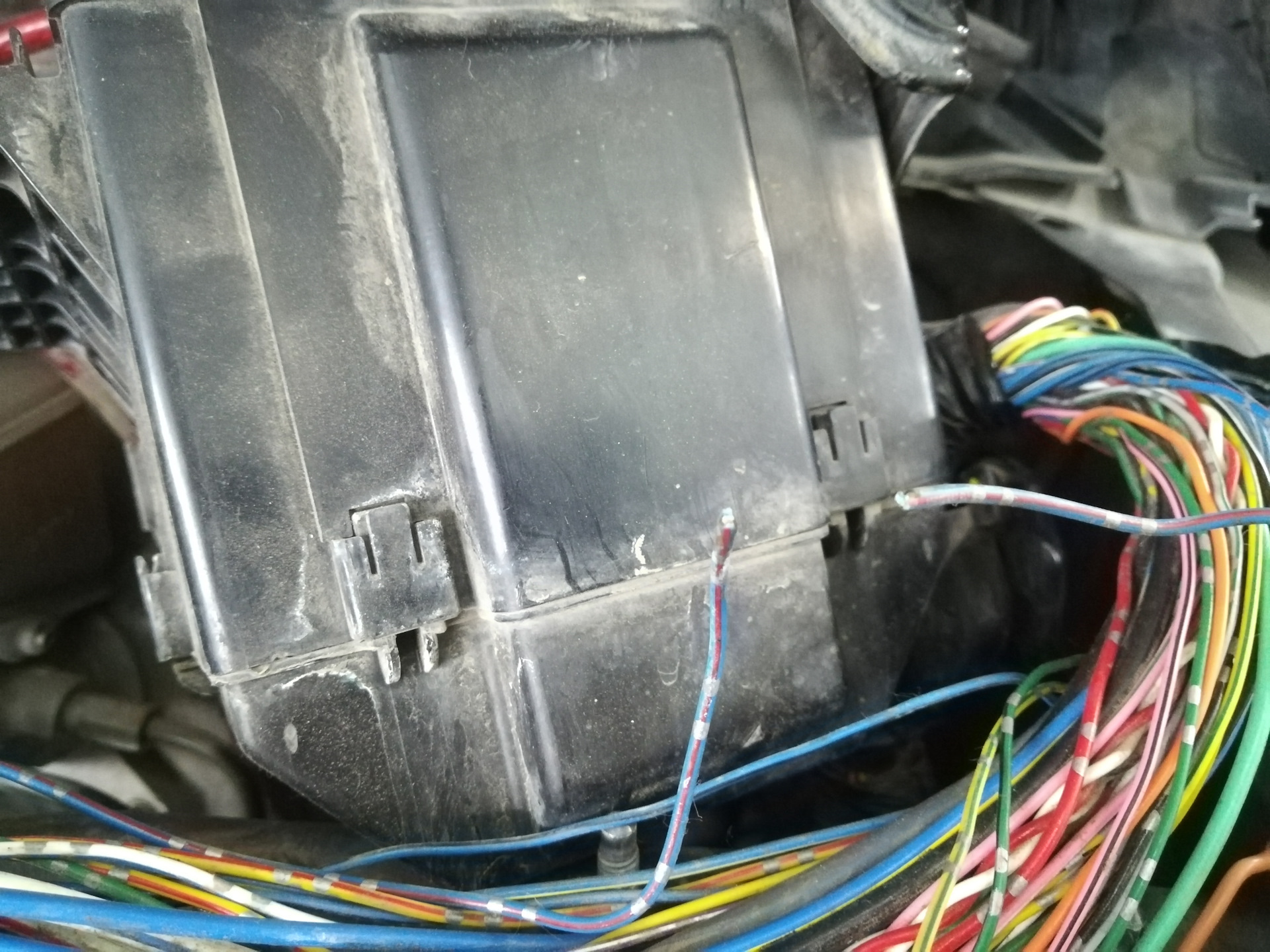

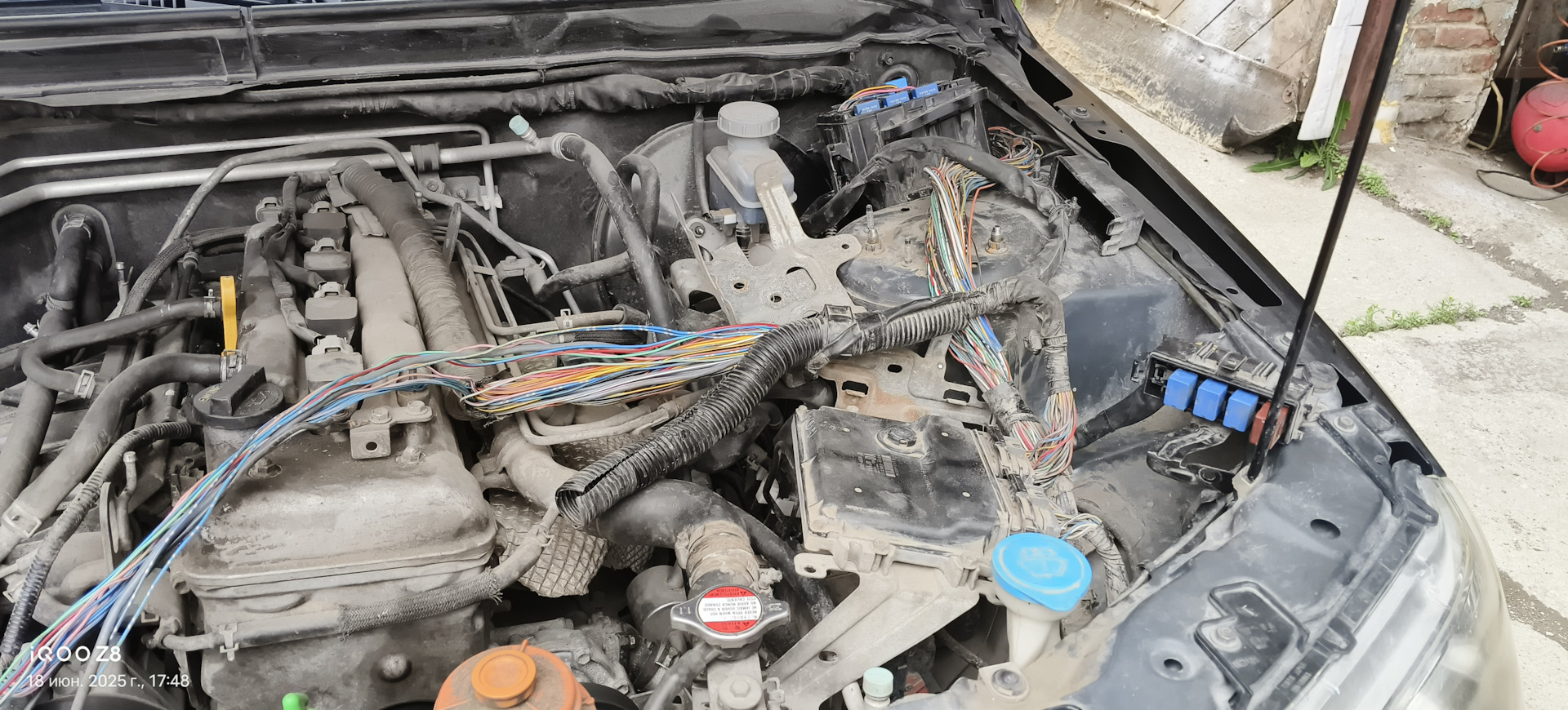

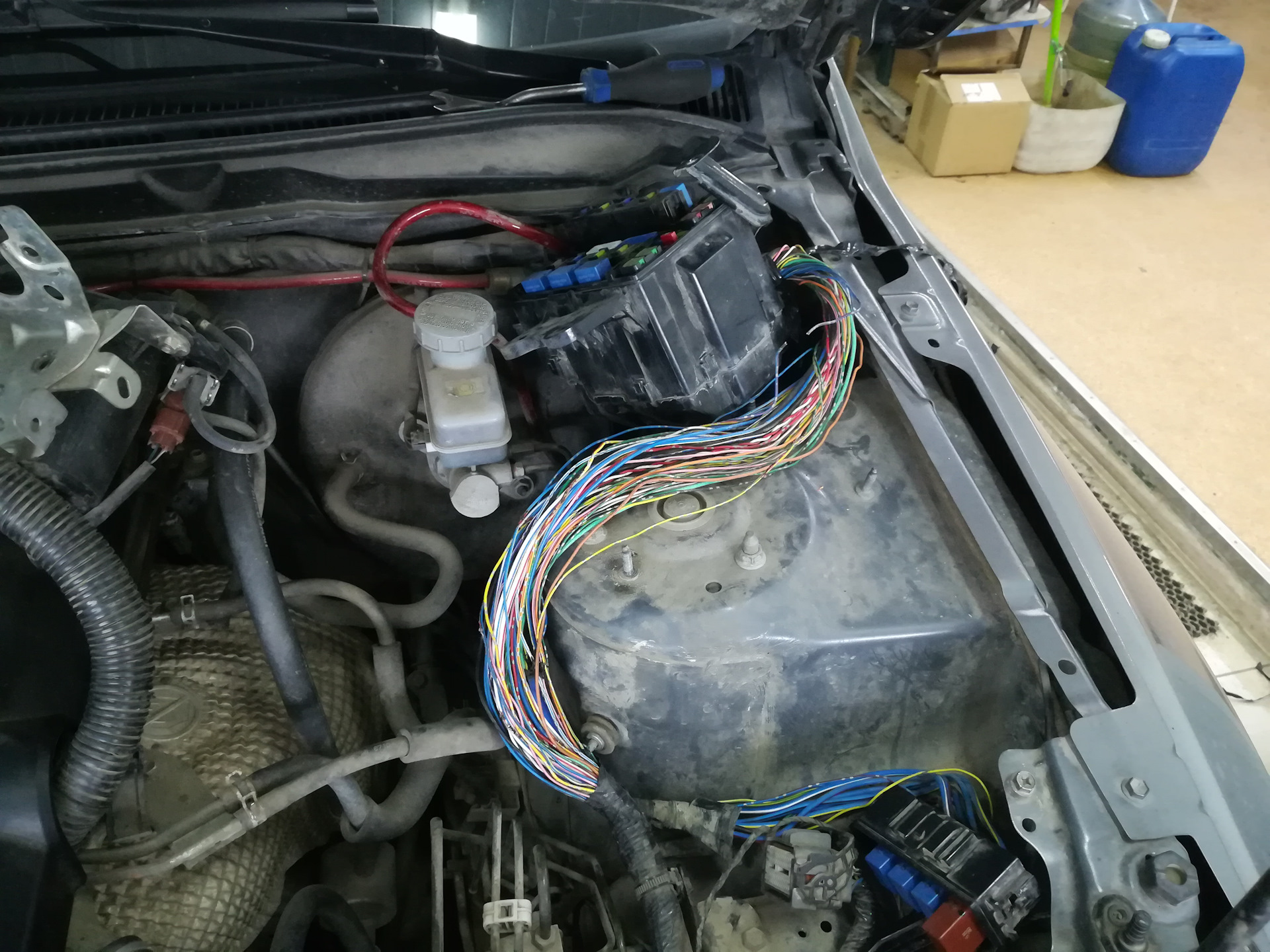

В общем для тех кто столкнулся с данной проблемой, не спешите менять дроссель и другие дорогостоящие детялюшки, всё в 90% на много проще и дешевле чем кажется, банально провод в косе прохудился(у меня оказалось между реле и предохранителями, реле дросселя самая первая справа), у некоторых релюха залипает в блохе на левом крыле, либо перегорает какой либо предохранитель.

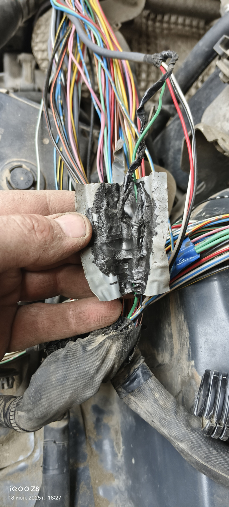

Кто знает обнаружил у себя в проводке какие то свертки из пленки а внутри какая то жидкая резина как жвачка тянется. Это завод или кто то колхозил? Одну вскрыл просто провода проходят через это.С дросселя удут два провода по отдельности, а три других в одном жгуте все вмести и еще в этом жгуте просто был один проход без изоляции. Он не куда не подключён с одной стороны а с другой стороны уходил в этот свёрток из резины и все. Незнмю что это такое.

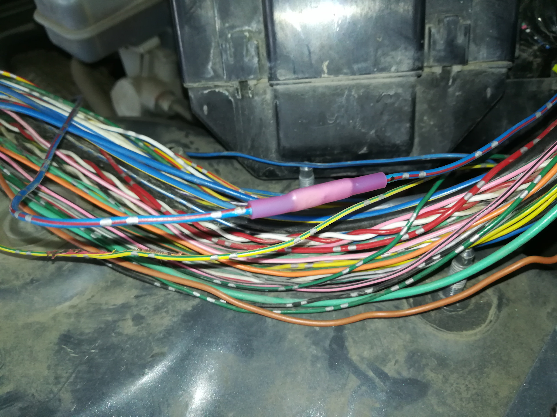

Собственно проблема решена малой кровью) нашли обрыв в косе от релюх, которые весят на левом крыле, до предохранителей подкапотки.

Скорее всего тоже обрыв у тебя, дроссель очень редко умирает так, не жди пока полностью провод не отгниёт.
Хотя пока полностью обрыв не вызелет, проблему найти очень трудно.
