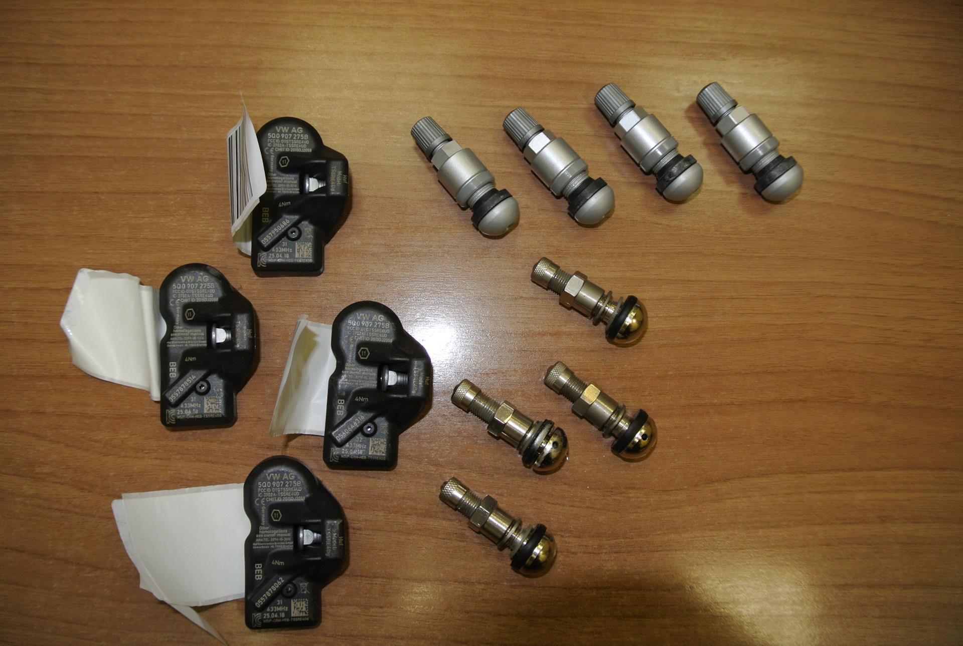

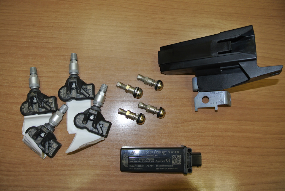

Установил систему нового образца, с одной антенной на 4 датчика. Антенна крепится на задний стабилизатор слева, проводка заводится в багажник и тянется к блоку комфорта, CAN берем с блока парктроников или с приборки, после все это прописываем. Вся установка занимает в районе двух часов.
Сам комплект:

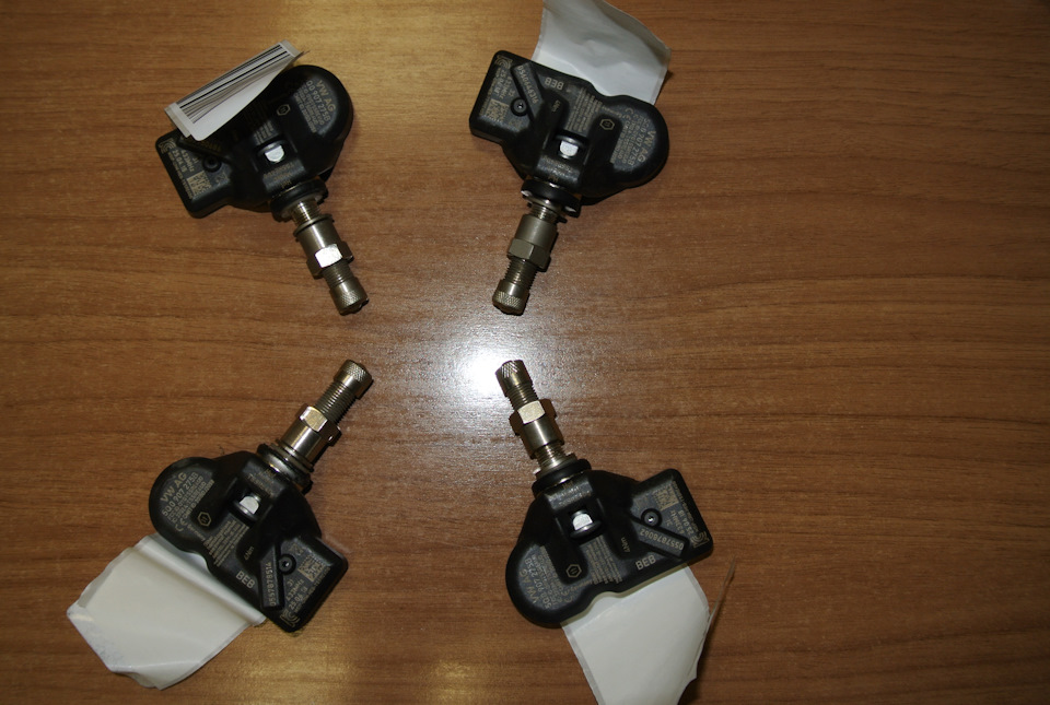

-Антенна RDKS 5Q0907273B (ее проливаем под туарег)
-Кронштейны антенны 95B907324B/7P0907390B
-Датчики давления с клапанами 5Q0907275B (оригинальные клапана заменил т.к. они не влезают на полку диска)
-Разъем для проводки 8E0971934A
Колеса с датчиками пока не поставил и на данный момент висит ошибка.
Запчасти на фото: 5Q0907275
Запчасти на фото: 801001

5Q0907275B / 5Q0907275F
Thank you very much.
Датчики нужно покупать только оригинал? И можно-ли б/у?
Только оригинал. Новые дешевле, чем б.у.
Мне тоже очень интересно. у меня колеса от каена 12 года с датчиками.
Эти датчики которые у тебя сейчас в колёсах, с этой системой работать не будут.

Не самое удачное место установки, если уж под локером кусок грязи висит, то здесь и подавно в реагентах будет плавать.
И как он колёса отличает? Каждое прописывается отдельно?
Прописывается только сама система, антенна сама определяет колеса.
По поводу установки, это штатное место предусмотренное заводом. А по поводу реагентов, все ок, не разъедается и все работает в штатном режиме. Первые такие системы были установлены еще три года назад, пока жалоб нету, что не работает или отвалилось.

Какая судьба у оригинальных клапанов?
Если готов забрать все 4, то 800р. за комплект.
