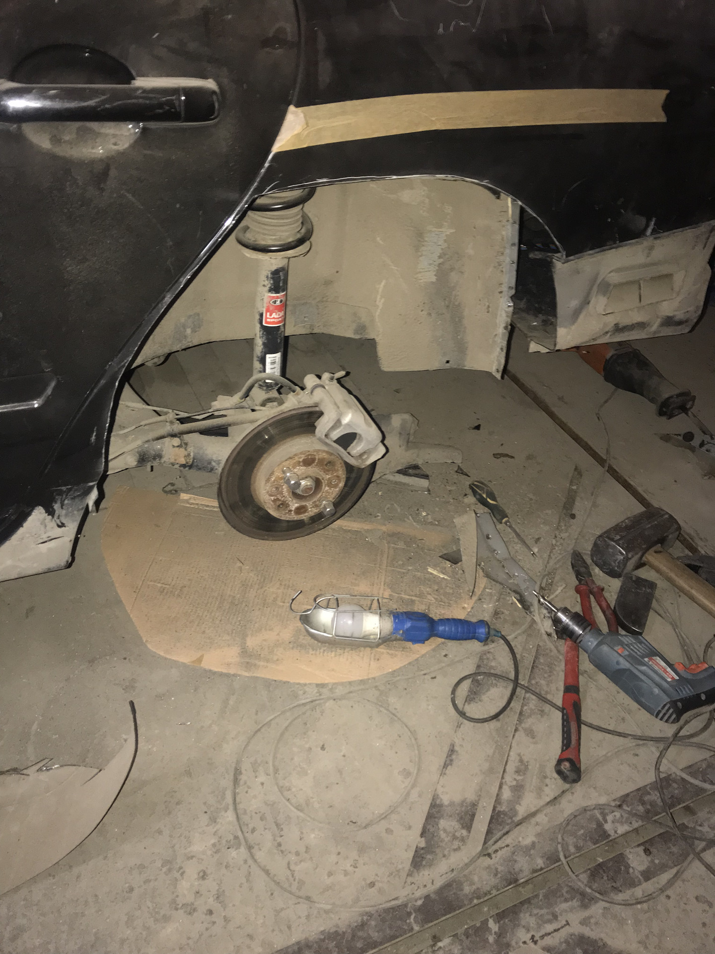

Наверное я бы 3,5 автопродукт плюс проставки поставил. Но если ты уже наводил справки и тебе сказали что привода быстро мрут и так далее. Я даже не знаю))
Да. Общался сними. Вышел на тех кто первую гражданскую делали. Расширяли все на 7.5 см на сторону. Толку не вышло. Все сходится пока к проставкам спереди
Я общался и с заводом и с автопродукт и ещё людьми имеющим отношение к гранта cup: Проставки ставь и мозг не делай. Длинные привода долго не живут и тоже на заказ. Завод говорит, что расширение 7.5 см на сторону. Диски с стремящимся к нулю вылету тоже редкость, или страшные, или совсем дорогие.

а как будешь поступать с шириной калеи? просто проставки на колёса ? или балку расширять и шруза с рычагами удлинять?
Заднюю балку -двигать назад и расширять, а перед проставками
на перед есть рычаги с приводами увеличивающие колею, проставки не очень хорошо проявят себя в поворотах…
Рычаги короткие 3,5 см. Мне мало.
3.5 рычаг мало, тогда какой толщины будет проставка ?
3.5 на сторону + диски с около нулевым вылетом исправят ситуацию )
Пацанов дырки радуют 😂

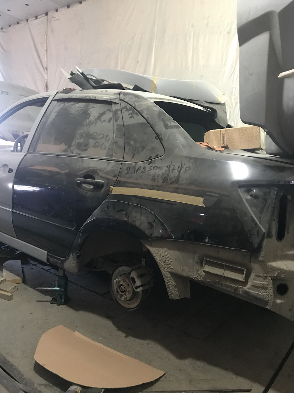

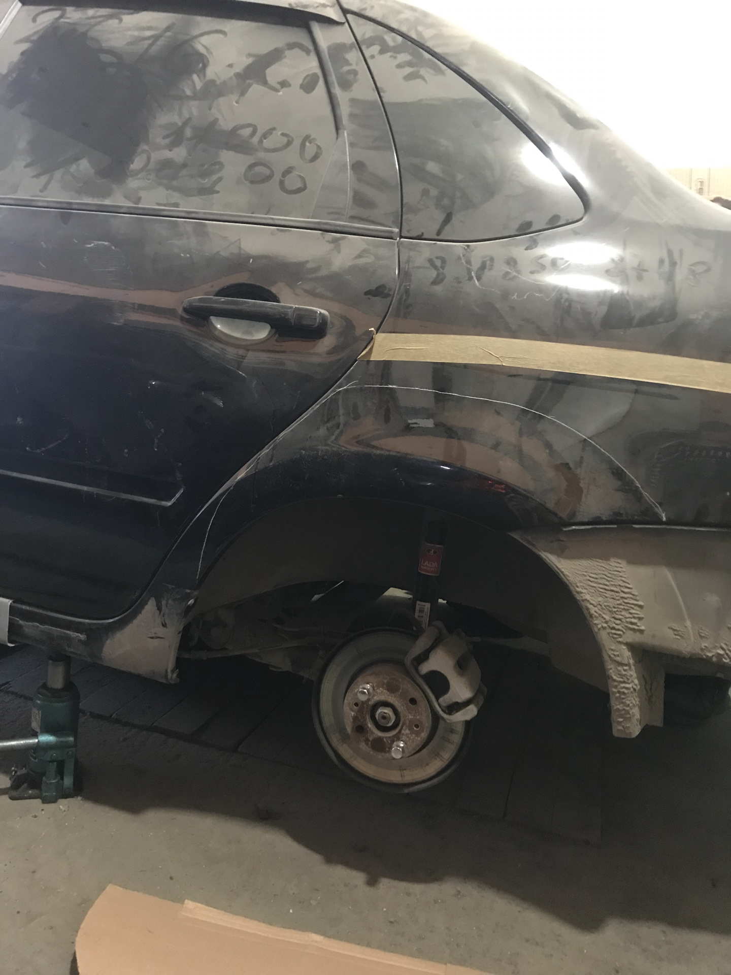

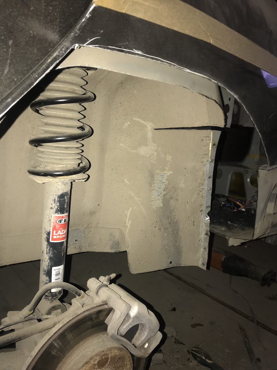

Спасибо за новые фотки 💪💪 это актуальная стадия машины или фотки из архива? Расскажи побольше, какие эмоции, мысли, переживания.
Фотки сегодня были сделаны. Завтра походу там большая дырка будет
