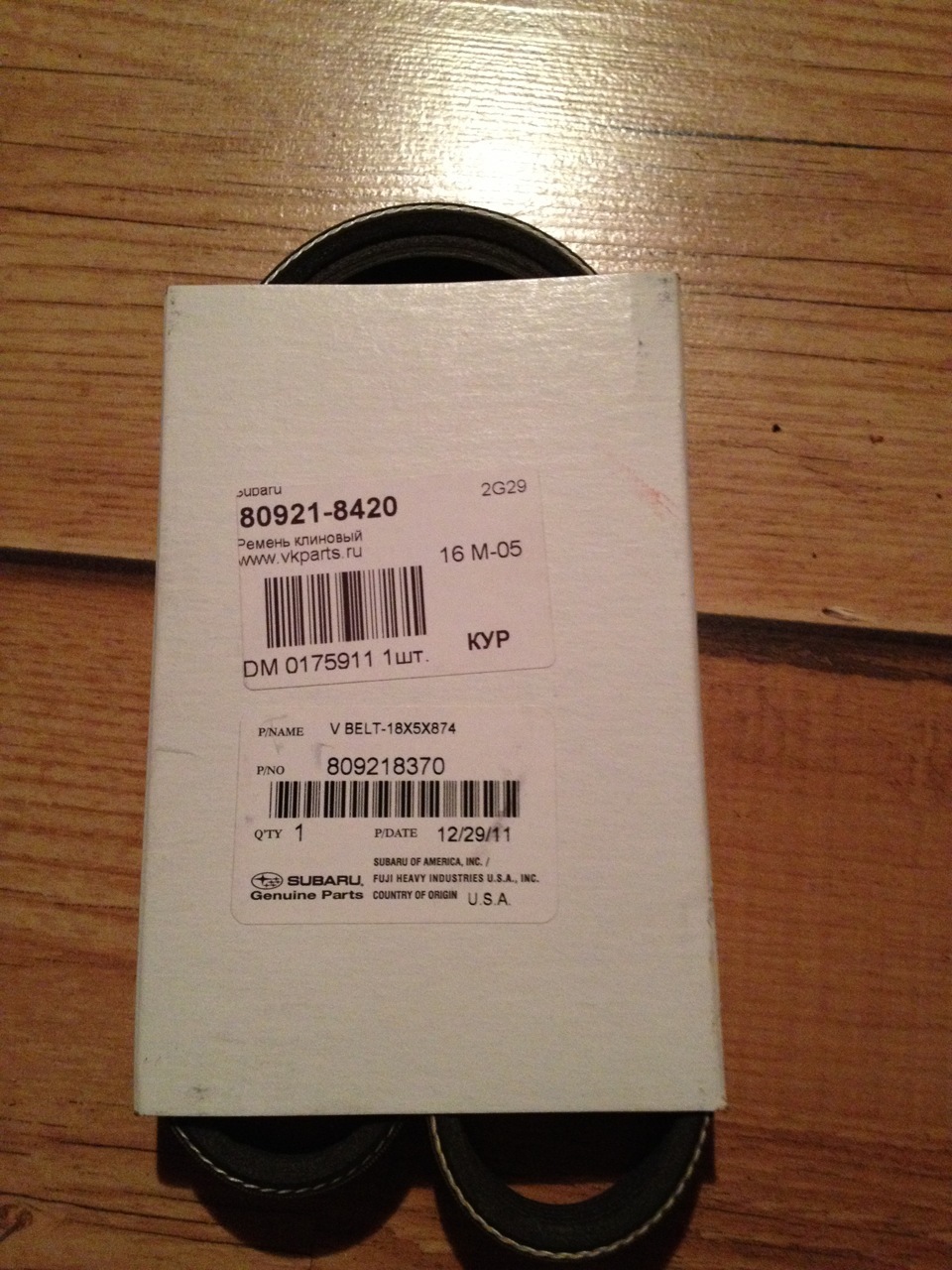

— Ремень генератора и ГУРа — оригинал Mitsuboshi арт. 80921-8420 (80921-8460)
(оригинальный размер 5PK874, замены — 5PK870 и 5PK875)
— Ремень компрессора кондиционера — оригинал SUN (Unitta) арт. 23979-AA000, с установочным комплектом — арт. 11718-AA081 (11718-AA082)
(оригинальный размер 4PK806SF)

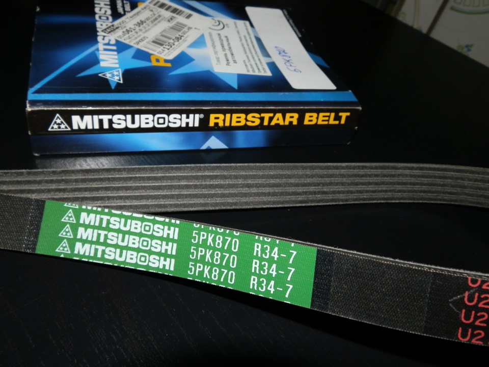

Ниже пойдет фотосравнение с описанием трех производителей ремней Mitsuboshi, SUN (Unitta), Bando на примере 5PK870.

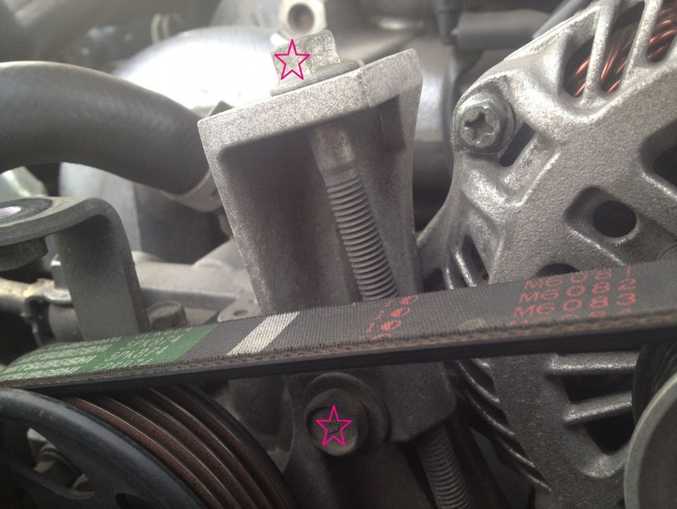

Так же в общих чертах описал как менять ремень генератора и ГУРа.

В общем полезно. Mitsuboshi для американского рынка, хорошая вещь, практически вечная. Толще европейского раза в полтора.
